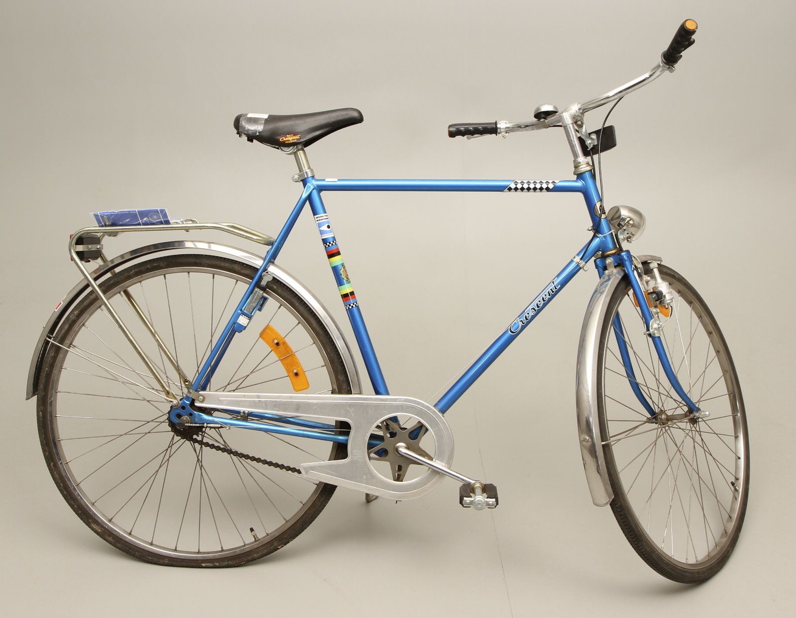

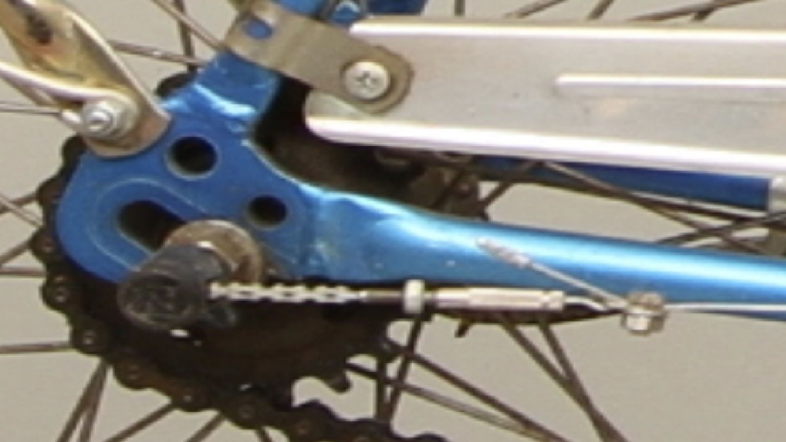

Har en sån där Crescent från 1980-tal, dock får jag bara 2 växlar och inte 3, är det någon här som är bra på dessa cyklar och hur man ställer in växlarna så de blir bra?

Det är ganska enkelt, du justerar vajerns längd med hjälp av den gängade delen, och låser sedan med muttern. Lägg växeln i 3an (slappast) växla till 2:an och sedan 1:an, se till att vajern fortsätter dras ut för varje läge. Förmodligen är vajern för slapp, och ettan kommer aldrig i då för lite vajer dras ut, korta vajern och försök igen. Laborera lite fram och tillbaka till dess att du märker att alla lägen fungerar när du cyklar och att växeln inte glappar mellan två lägen när du tar i.

Själv lärde jag mig att ställa reglaget i friläge som brukar vara mellan 2:ans och 3:ans växel och sedan spänna vajern tills veven går runt, klart spärra med muttern.

Jag gjorde som Crocko, men det funkar att prova sig fram. Vajern töjs en del, så man får justera lite eftersom.

Om jag förstått det rätt togs denna funktion bort på senare versioner av naven. Tanken är ju god, men problem uppstår om man justerat växlarna fel och ofrivilligt får i friläget (inte så bra när man ska bromsa t.ex.).
De tidigare växelreglagen (helt i metall) hade även en liten markering för friläget, vilket gjorde det mycket enklare att justera växlarna rätt. Tror inte att det finns något friläge på insus cykel (då den är så pass ny), men jag kan såklart ha fel.

en annan sak var är det för modell på cykeln, det enda jag har fått veta att den är från 80-talet, men stämmer det ens?
Korrekt av båda, men mest korrekt av boson mht att cykeln är av (i torpedo-sammanhang) nyare modell :-)
