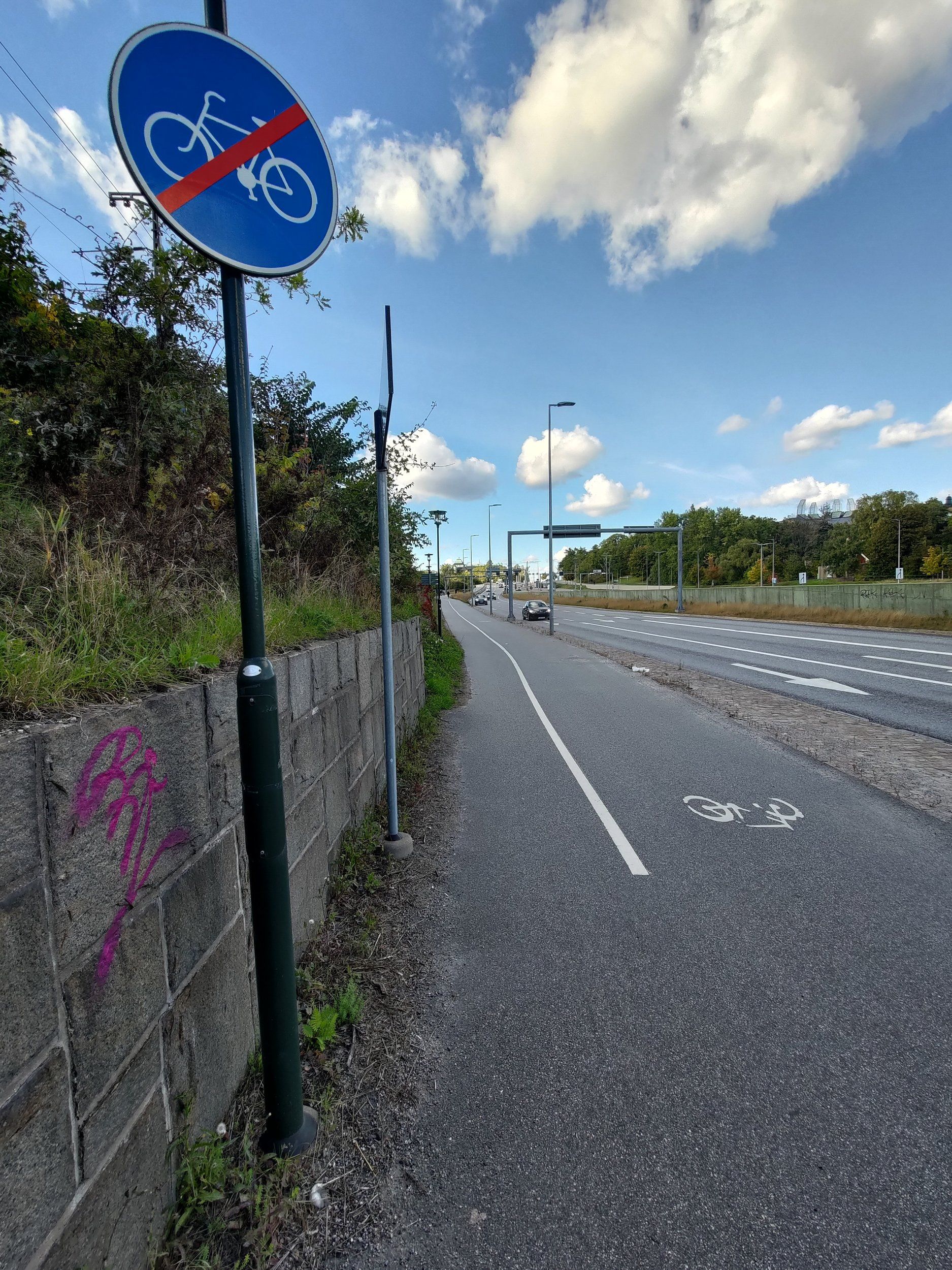

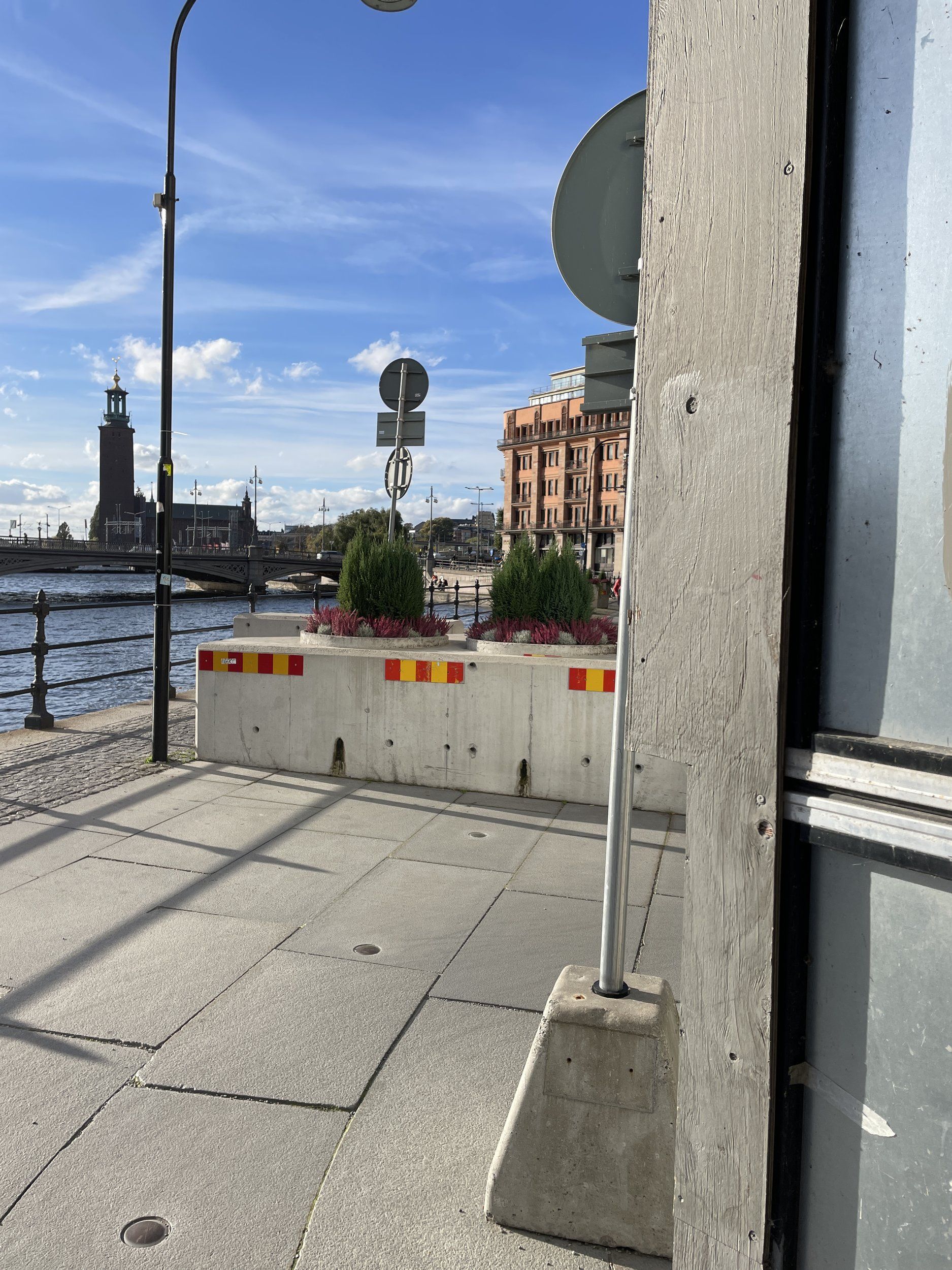

Samsas med andra fordon som vanligt eftersom det reserverade utrymmet upphör.
Jo, jag tycker också det borde bli så. Men det blir lite knasigt med bilar och bussar här.
Eller betyder märket kanske "här ska du inte cykla?" Men betyder det då att bussar inte ska köra utanför busskörfält? Eller betyder de två snarlika skyltarna helt olika saker?
Det är inte lätt att vara konsekvent.
Cykelbanornas hall of shame
Jo, jag tycker också det borde bli så. Men det blir lite knasigt med bilar och bussar här. Visa bilaga 582861
Hur ser det ut åt andra hållet?
Funderar på möjligheten att skylten vridits.

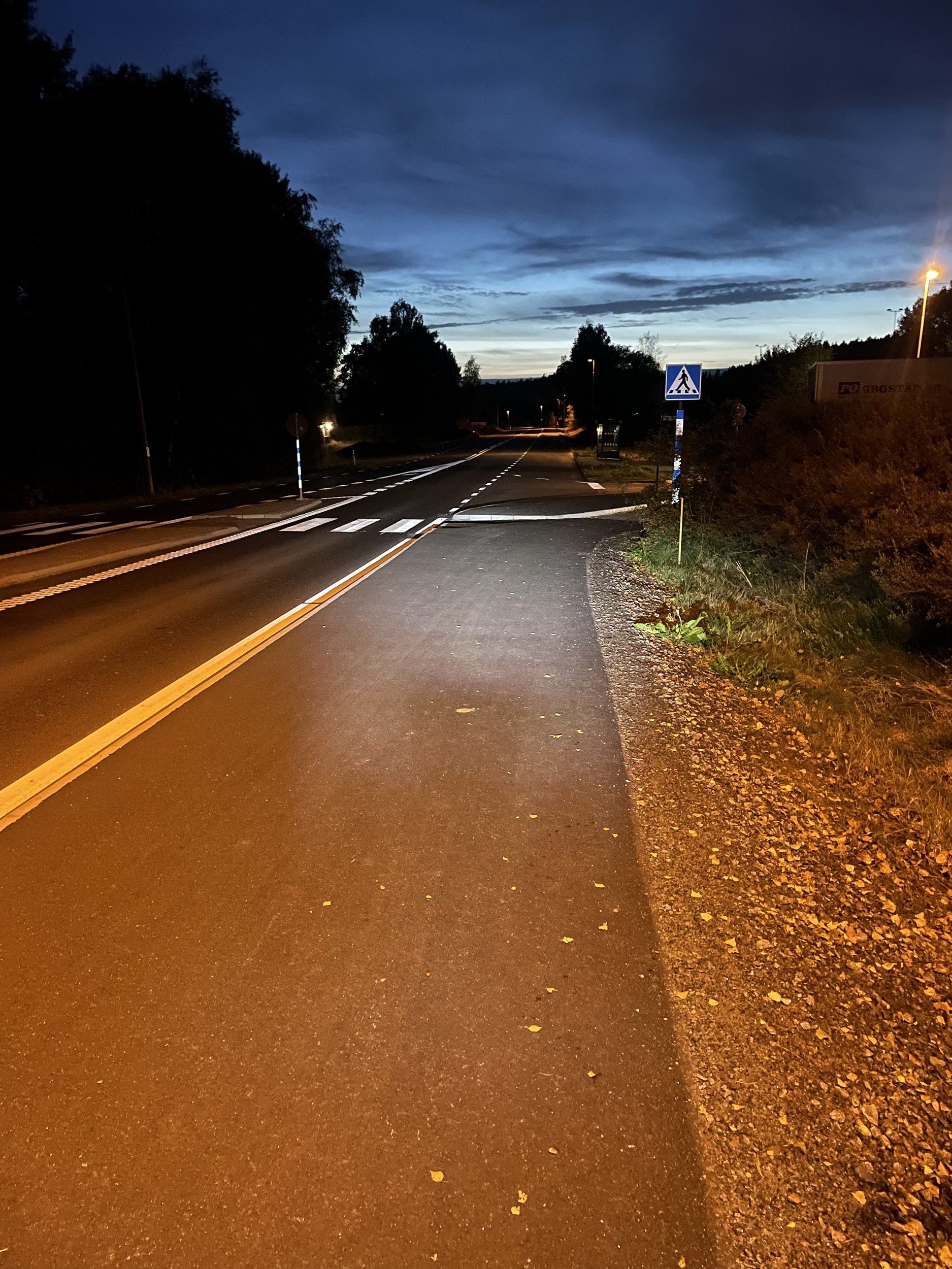

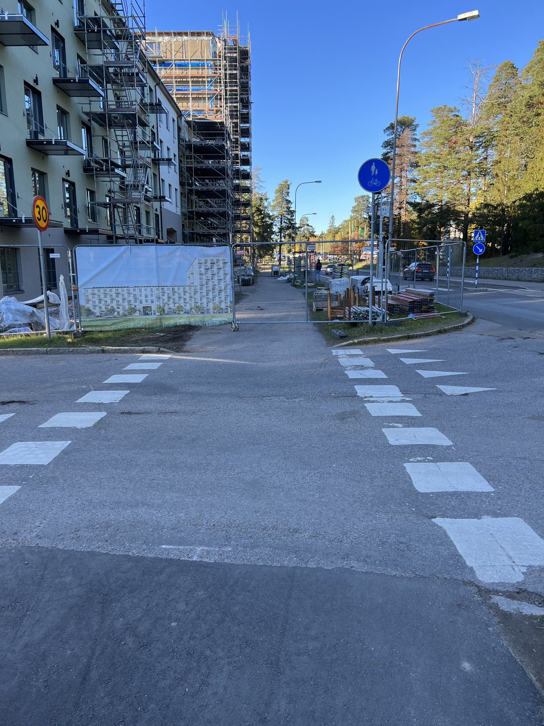

Cyklade i godan ro genom Härryda igår kväll vid 21-22 någongång. Ny fantastisk cykelbana som varit grusväg under flerårigt byggprojekt, men nu nyasfalterad och supermullig. Motorväg för cykel!
I svag utförsbacke rullade det på i ca 50 km/h, när jag helt plötsligt blev osäker på vad jag faktiskt såg. Det såg ut som att cykelbanan fortsatte rakt fram men att något löpte tvärs färdriktningen, så jag saktade in och tog det lugnt. Rakt framför mig hade jag en tjusig spikkantsten nästan 90 grader tvärs färdriktningen, där cykelbanan gjorde en tvär kurva runt en refug och sen fortsatte den rakt fram igen. Superlurigt!
Ser på bilden att det inte ser så farligt ut, men jag blev rejält överraskad på en sträcka där det verkligen gick att ösa på och trafikmiljön inbjöd till att blåsa på. Vet att man såklart ska anpassa farten osv, men det här upplevdes som både överraskande och otrevligt och det finns en ganska stor risk att någon missar och drar rakt in i kantstenen. Tror känslan har att göra med att väglinjen och bredden på vägen framför liksom suddar ut att cykelbanan gör en skarp sväng.
Jag tog kurvan, vände tillvaks och därefter tog jag kortet. Första gången kom jag på tok för fort för att hinna fota..
Edit: har inget förslag på lösning då det både är övergångsställe, korsning och busshållplats på samma gång. Någon form av markering för kurvan känns dock lämplig.
Det är en påbudsskylt, inte en förbudsskylt.
I andra änden på cykelbanan i bild sitter troligen en likadan skylt utan streck.
Skylten är till för att upplysa om att cyklisterna som kommer på det separata cykelkörfältet inte längre har ett eget körfält. Skylten är vriden typ 100 grader åt vänster och ska peka mot den upphörande cykelbanan.
Båda skyltarna betyder att det reserverade utrymmet upphör. Exakt vad som sedan gäller bortom skylten är svårt att säga utan att veta hur det ser ut bortom skylten. Som någon har konstaterat så är skylten på fotot förmodligen vriden, men hur ser det ut bakom fotografen?
OK, nu har jag lokaliserat platsen och åtminstone när Google-bilen var där så var det uppenbart att skylten är meningslös och borde plockas ner. Inte direkt felaktig eftersom den sitter på gångbanan (gångbana = inte cykelbana) men helt meningslös eftersom det finns en cykelbana strax bredvid gångbanan. Eftersom platsen är vid Norra länkens tunnelmynning mot Roslagsvägen så kanske det finns en historisk förklaring till skylten, t.ex. att under ombyggnadsarbetet så upphörde faktiskt cykelbanan här.
Äh, nu har jag kollat Streeview-historiken och polletten har trillat ner. Skyltens placering och riktning är avsiktlig och syftet är att upplysa trafikanterna om att det är olämpligt att fortsätta rakt norrut på platsen, dvs. i "vänstertrafik" relativt Roslagsvägen. Utan att gå in på den juridiska luckan som råder i Sverige angående körriktning på cykelbana så skulle jag säga att skylten är felaktigt använd. (I Danmark finns ett vägmärke för "dubbelriktad cykelbana upphör" och det är den lilla blå rektangulära tilläggstavlan med två pilar som sedan är försedd med rött diagonalt streck.) Använd vägmärket för förbjuden infart eller acceptera att folk cyklar åt "fel" håll.

Jag var medvetet lite raljerande i frågeställningen ang "Cykelbana upphör"-skylten. Men också ärligt nyfiken på hur den tolkades av andra. Den sitter där NAnders lokaliserat den, och Stockholm stad har (enligt de själva) "valt att använda vägmärke ”D11-2. Slut på påbjuden bana, körfält, väg eller led” i den ände av cykelbanan där man inte bör cykla om man ska följa den rekommenderade färdriktningen" Vilket jag tycker är generalknas. Att använda en skylt som är avsedd att säga en sak till att försöka sända något annat budskap blir rättsosäkert i förlängningen. Betyder den där busskylten vad jag blivit lärd att den betyder, eller vill de just här säga "kör gärna en annan väg"?
Så, då fick jag det ur mig. Återgår till zencykling.

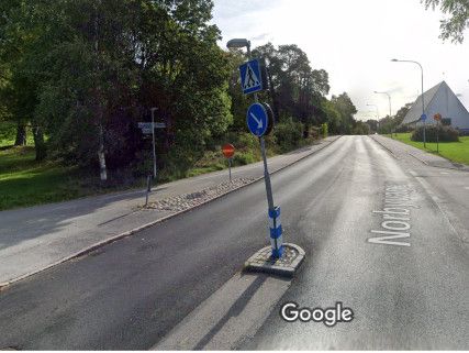

I Uppsala längs Norbyvägen mellan Kåbo och Sommarro har de löst det på det jag tror ( :rolleyes: ) mer korrekta sättet med ett C1, Förbud mot infart med fordon. Längs Norbyvägen löper en mittlinjeseparerad GC-bana på respektive sida om gatan på det som för länge sedan var enbart en trottoar, så ja, den är smal och eländig. Skyltar om påbjuden GC-bana sitter i "rätt" färdriktning vid varje korsning [1] men inte från andra hållet, igen på respektive sida. Det är ofta stökigt med cyklister som i enlighet med lagens bokstav helt lagligt åker i "fel" riktning där andra anser att de cyklar fel och det har bråkats en del där.
Men på ett ställe, i höjd med kyrkan, är det extra smalt och dessutom i en backe där det kan gå rätt fort, så där har kommunen satt upp C1 på östra sidan av vägen. Fördel: i princip ingen cyklar uppför backen. Nackdel: jag har sett förvirrade bilister stanna mitt i vägen för de uppfattar märket som gällandes gatan.
[1] Uppsala kommun har i den lokala trafikförordningen infört pärlan att ett vägmärke bara gäller tills nästa korsning, så staden är absolut nerlusad med vägmärken.
Visa bilaga 582881

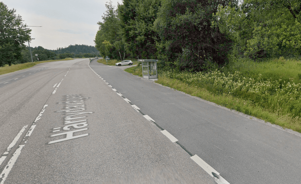

LIte längre fram på vägen (1.5km västerut) verkar det redan finnas en lösning som hade funkat på den platsen istället för kantsten och indragning av cykelväg vid skymd utfart. Låt cykelvägen gå rakt längs vägen och klipp buskar och häckar så att det blir fri sikt för alla. Trafik som ska ut på vägen har väjningsplikt. (Jag har bara googlecyklat på platsen, så jag kan ha missat något...)
Visa bilaga 582991
Du har googlecyklade väl. Den vägen fungerar utmärkt!

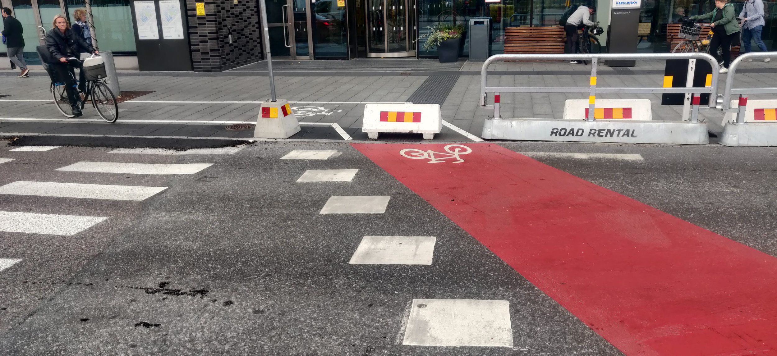

Solnas nya bunnyhopprojekt! Idealiskt då det är nära till sjukvård om något mot förmodan skulle gå fel.
Mjuk landning rakt in i alla som går mellan entre och övergångsställe ser det ut som.
Det är så mycket fel där att det liksom inte ens registrerar allt på en gång. Och vid ett sjukhus där man kanske kunde tänka sig att t ex tillgänglighet skulle vara lite extra viktigt.
