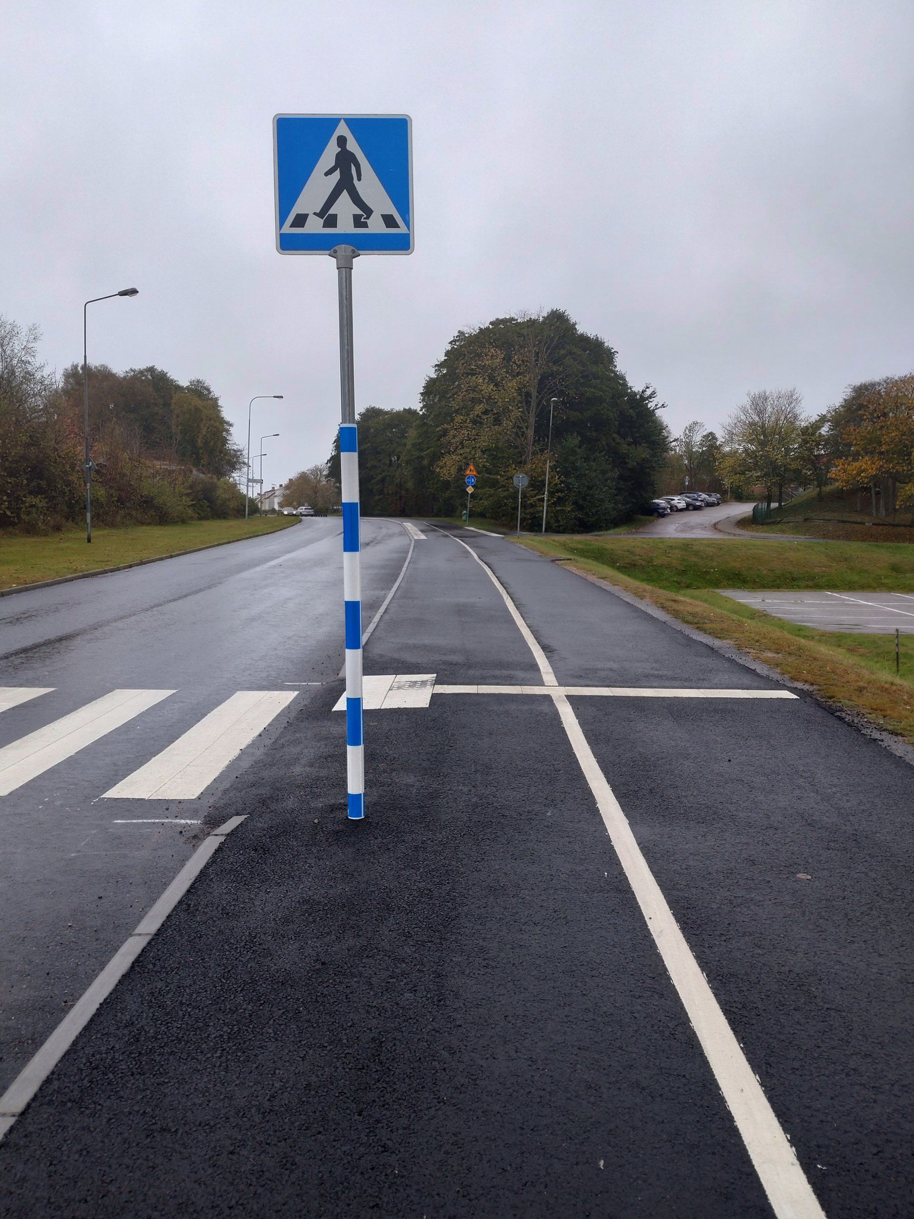

Nyligen omgjord cykelbana i Lysekil, då passar man på att sätta herr gårman mitt i cykelbanan?

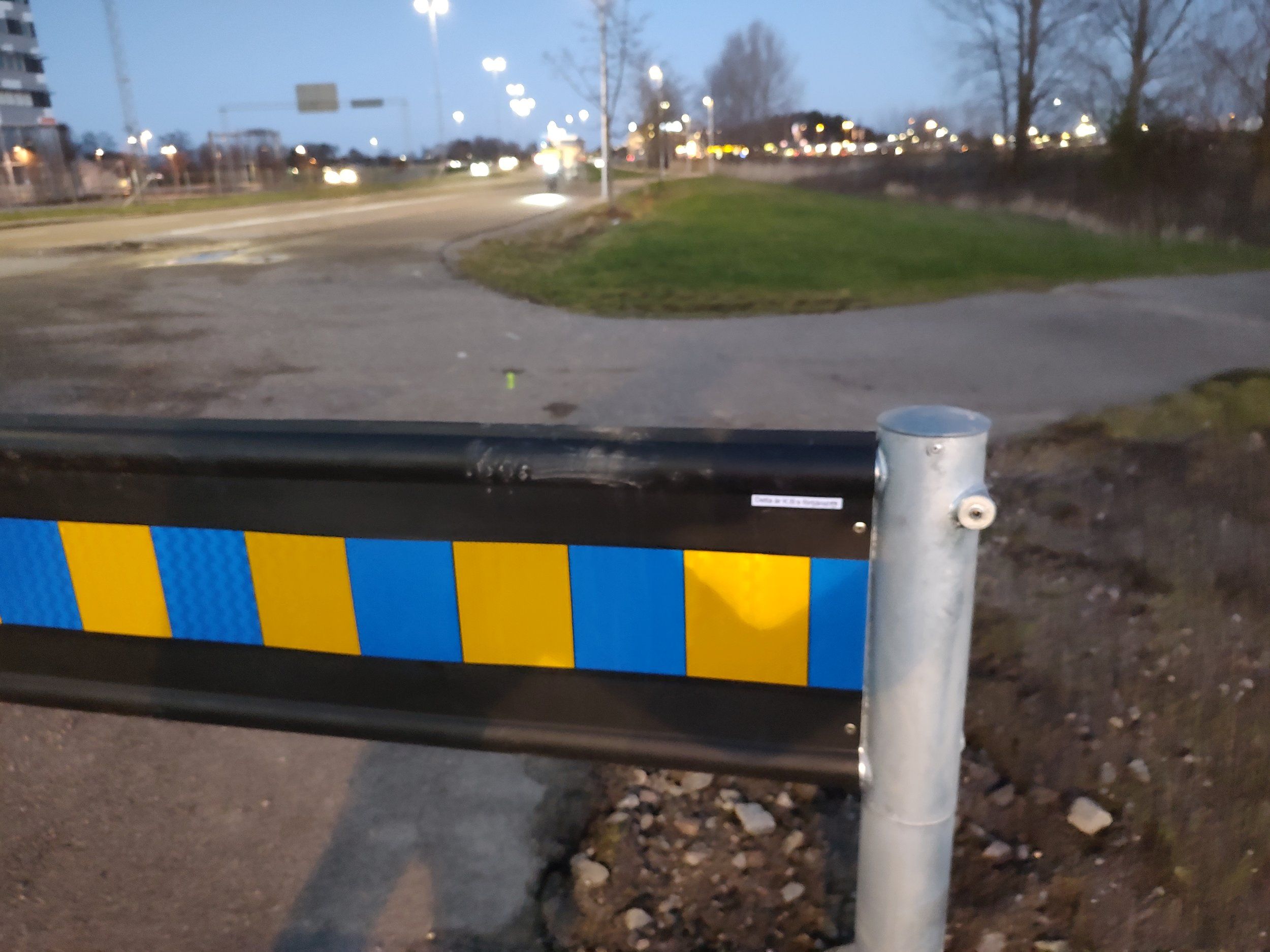

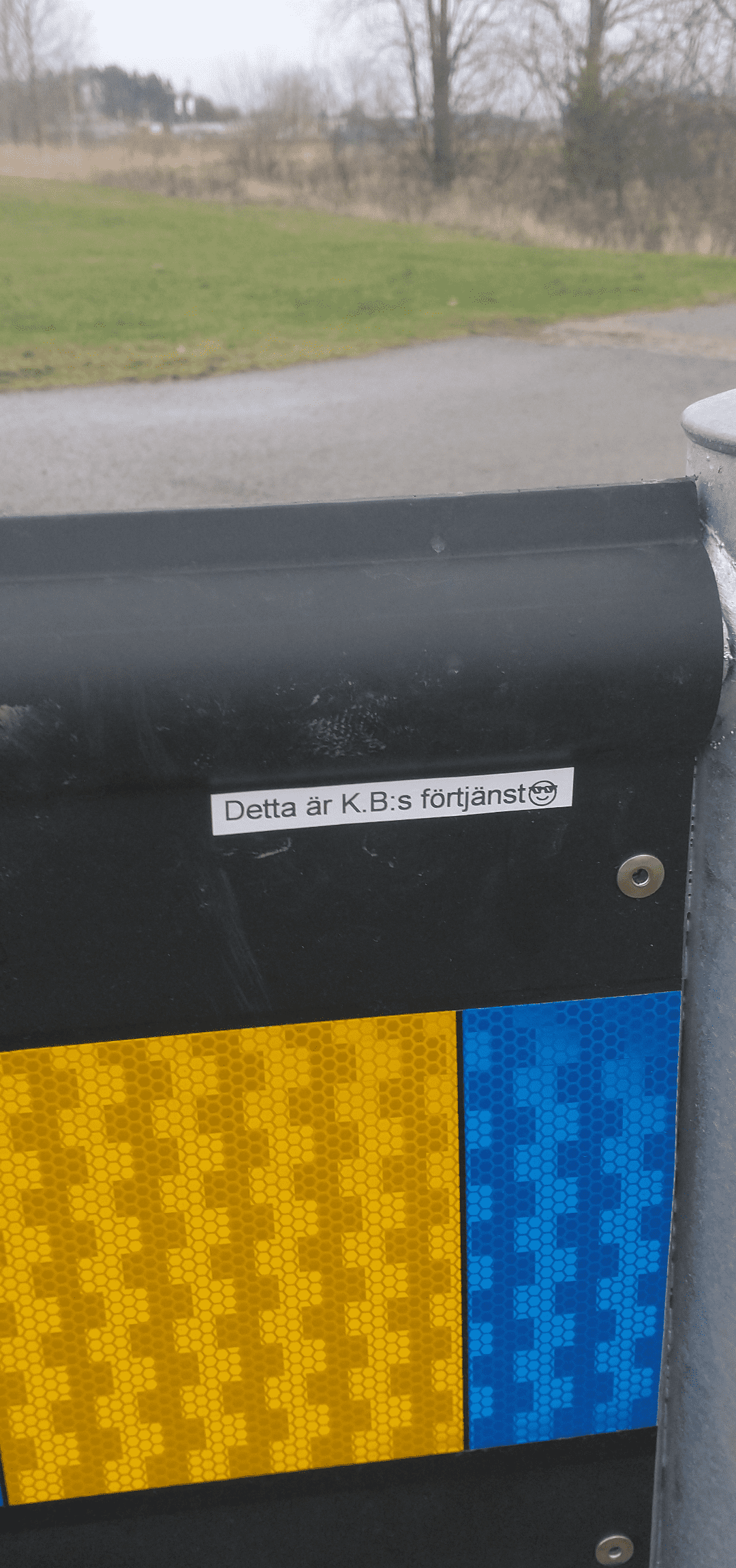

Såklart ska de stackars politikerna skyddas från galna cyklister. Men varför inte sätta en avspärrning före tunneln också då? Stäng av cb helt. Det vore ju det säkraste.
Avspärrning har ingenting med de anställda vid Rosenbad att göra, den finns där för att få ner farten på cyklisterna vid infarten till byggarbetsplatsen. Livsfarlig lösning. Kör själv uppe på Fredsgatan i stället.

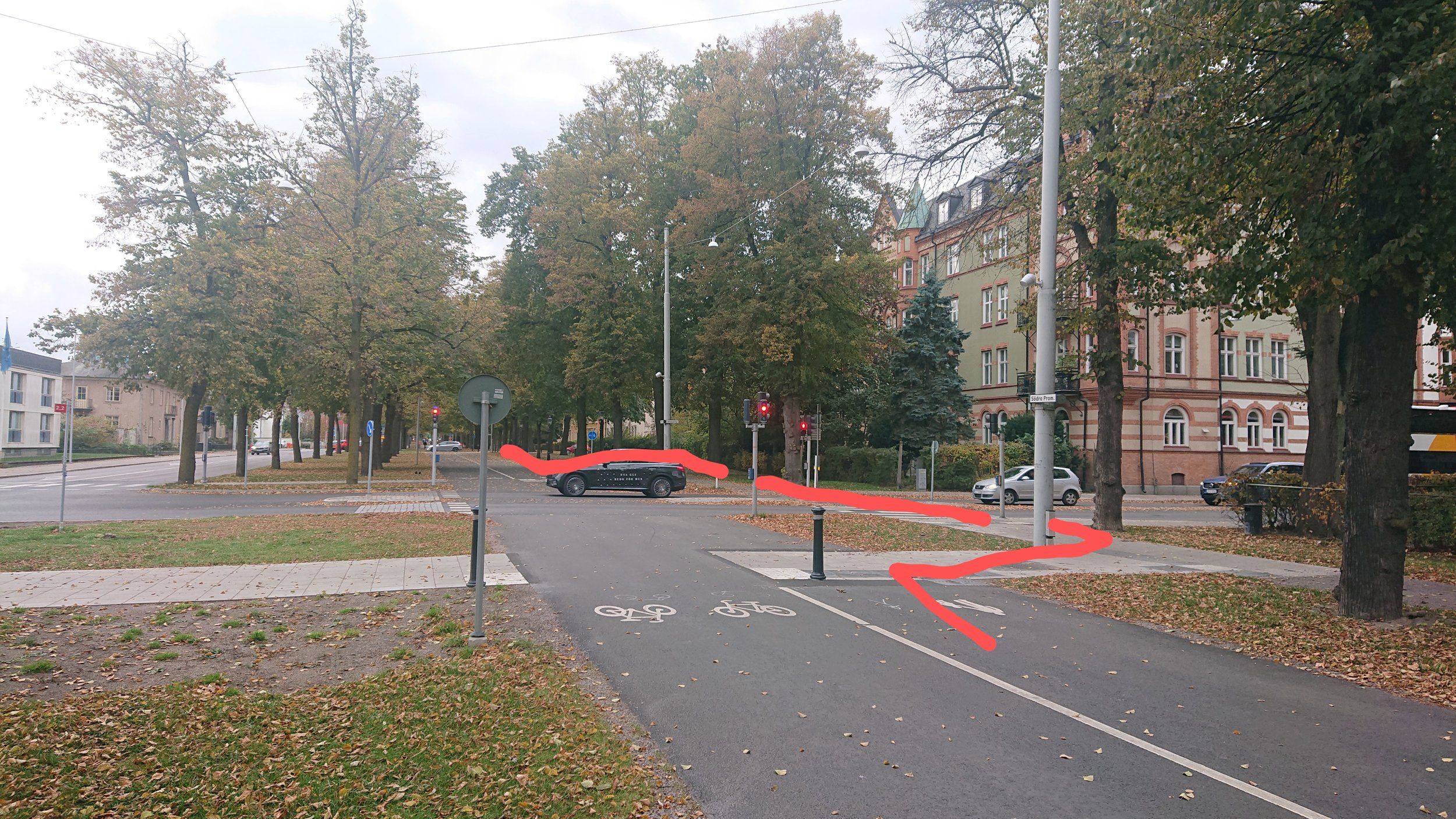

Norrköping håller på och bygger om sina så kallade promenader, där ingår staden huvudcykelstråk. Allt är inte helt klart men den här korsningen är klar och känns inte helt genomtänkt.
För gående tar gångvägen plötsligt slut och man förväntas gå runt genom 4 stycken 90-graderssvängar, den röda markeringen.
Cyklister som vill trycka på knappen för att få grönt måste göra en högersväng in framför gångbanan som försvann för att komma åt knappen. Sen när man cyklar över gatan måste man svänga vänster tillbaka och mosa ihop sig med övriga cyklister, för där börjar ju gångbanan igen.
Utrymmet vid knappen kommer ju absolut inte bli fullt av fotgängare som inte orkar/fattar att man ska gå runt ?

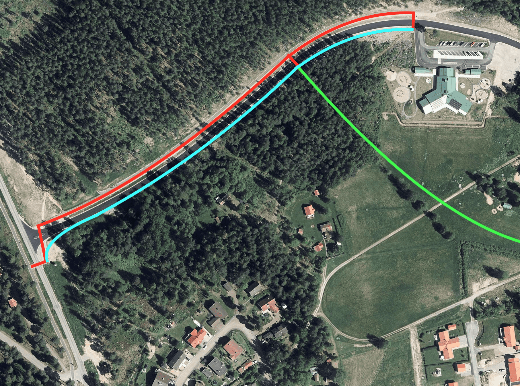

Den här platsar väl inte i Hall of Shame, men den upplevs lite dåligt planerad.
Röd linje visar hur den nya GC-vägen går.
Grön linje är en anslutande GC-väg från sydost.
Turkos linje är en rimligare dragning av GC-väg (finns alltså inte i verkligheten).
Kommer man via grön GC (ligger större bostadsområdet i anslutning till den) och skall till dagiset i nordöstra hörnet av bilden, så måste man korsa bilvägen vid två tillfällen (turkos dragning = 0 vägkorsningar).
Kommer du från väster från befintlig GC-bana och skall till samma dagis, så korsas bilvägen vid 3 tillfällen (turkos dragning = 1 vägkorsning).
Det är kommunal mark på båda sidor av bilvägen, så det känns inte som en markägarfråga som avgjort GC-vägens placering.

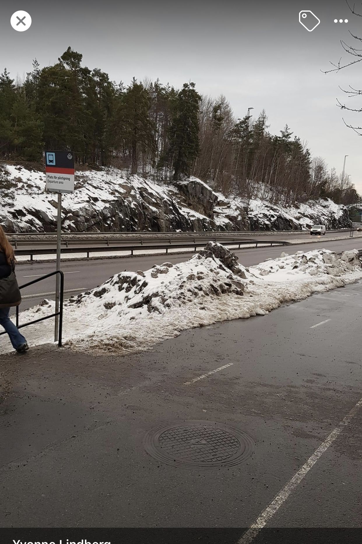

Och ibland händer ingenting såg den här på facebook , barnsvagn och för de som inte kan röra sig så bra , rampen ner till en busshållsplats som har sett ut så här sen snön kom för över tre veckor sen ☹️
Tydligen felanmält flera gånger från andra sidan är det trappa….

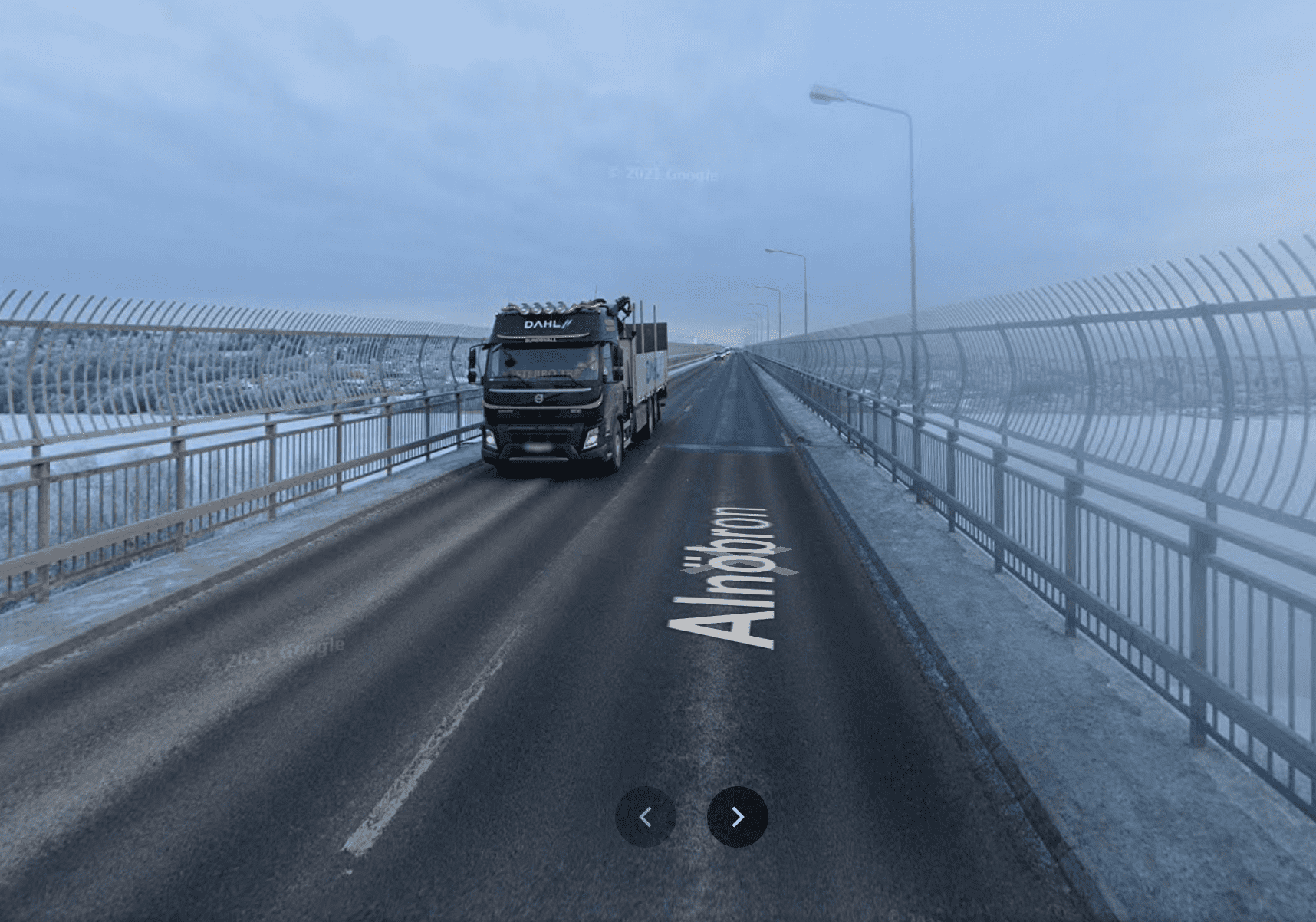

Inte direkt cykelbanornas hall of shame eftersom det helt saknas cykelbana. Det på sidan är trotoar, och den ca 1 km långa bron är enda vägen ut på Alnön. Inte kul att cykla på vägen med farliga omkörningar där...Visa bilaga 576432
Den där bron är extremt dålig för cyklister. Var ut dit förra sommaren och det skulle behövas en lösning för säker cykling.

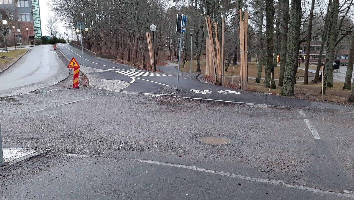

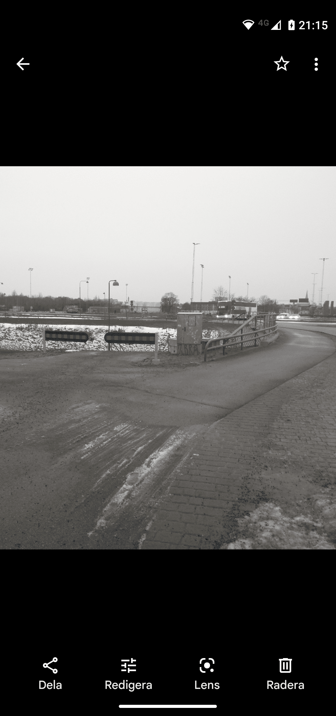

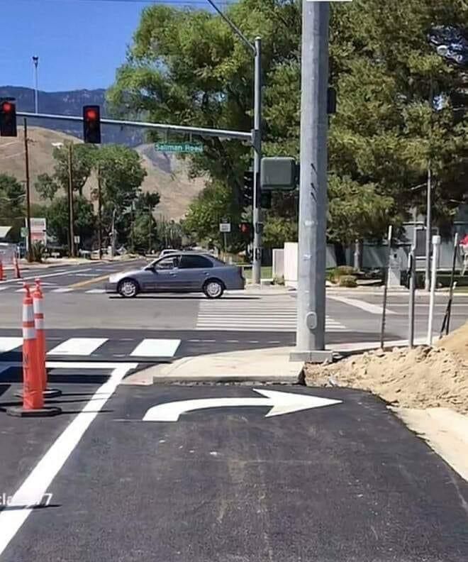

Här är det nybyggt i Solna, Bergshamra vid DHL. De har hållit på sedan i maj 2022, men hann inte asfaltera klart innan vintern så nu lämnar de cykelbanan i det här skicket. "Det ska färdigställas i vår." Jag skulle så gärna vilja skriva något bra om att det byggs nytt, men cykelbanan är felritad från början med en snål kurvradie och en stolpe precis i anslutning till cykelfältet i kurvan där farten blir som högst efter nedförsbacken (mina anmärkningar ang. detta under ritningsgranskning beaktades inte), men de orkar inte, eller vill inte ens tillfälligtvis fasa av gatstenskanten mitt i cykelbanan med tillfällig asfalt tills det ska göras klart. Solna kom på plats 25 av 26 i Cykelfrämjandets cyklistvelometer, det här är en av anledningarna varför. Ni som cyklar här, hjälp gärna till att felanmäla: https://kc.solna.se/formular/forms/felanmalan

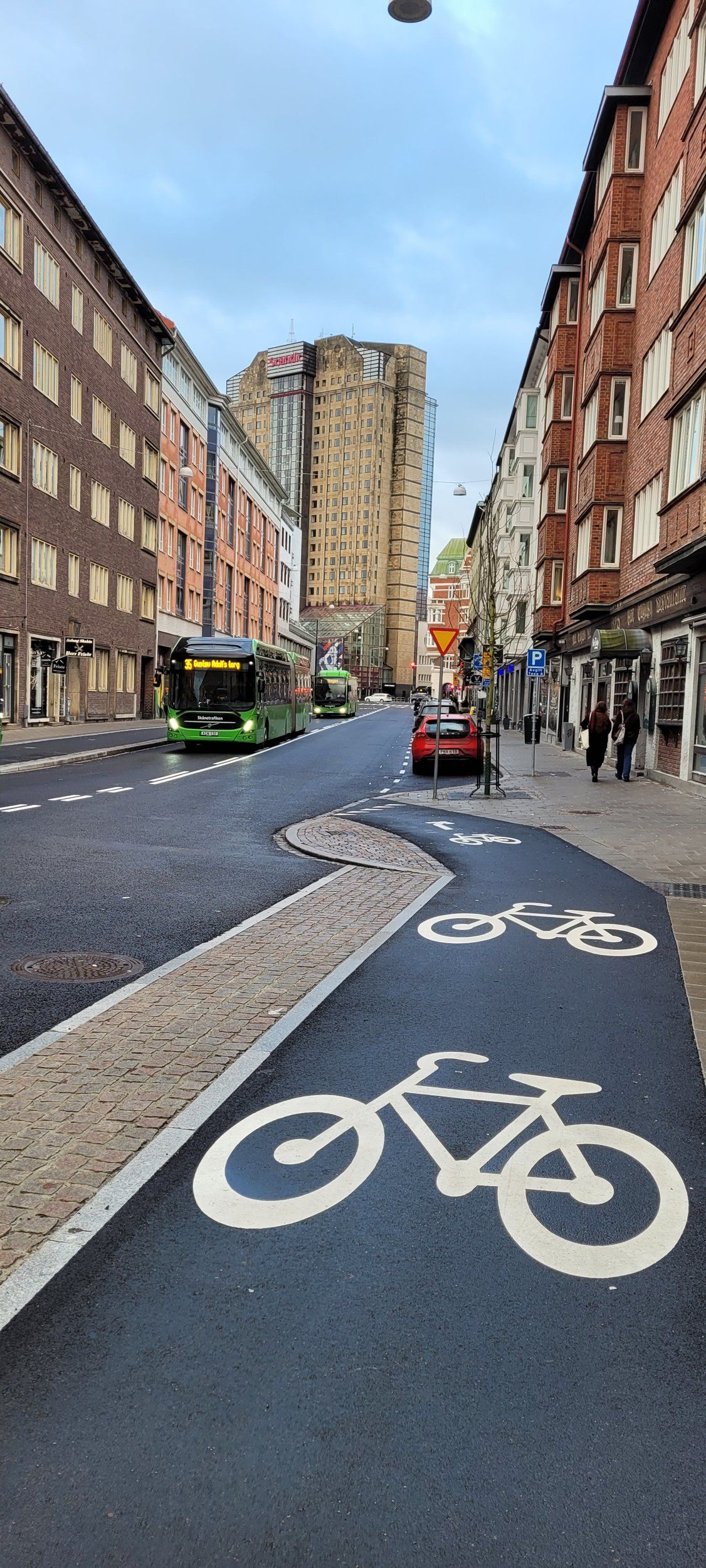

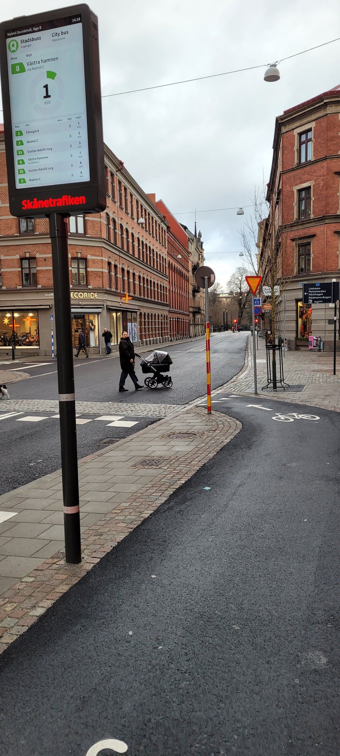

Efter ettochetthalvt års ombyggnad för buss- och cykeltrafik på Davidshallsgatan har gatukontoret i Malmö lyckats åstadkomma detta.
Mot Gustaf Adolf skall cyklisten ut i busskörbanan innan hen direkt kan svänga höger in på GC-gatan Storgatan. Eller blanda sig med Malmös mesta bussgata rakt fram.
Åt Triangeln-hållet är det två hundrameters-bitar cykelbana mellan bussgata och bibehållna bilparkeringar.
Cykelstaden Malmö.
#ocykligamalmö

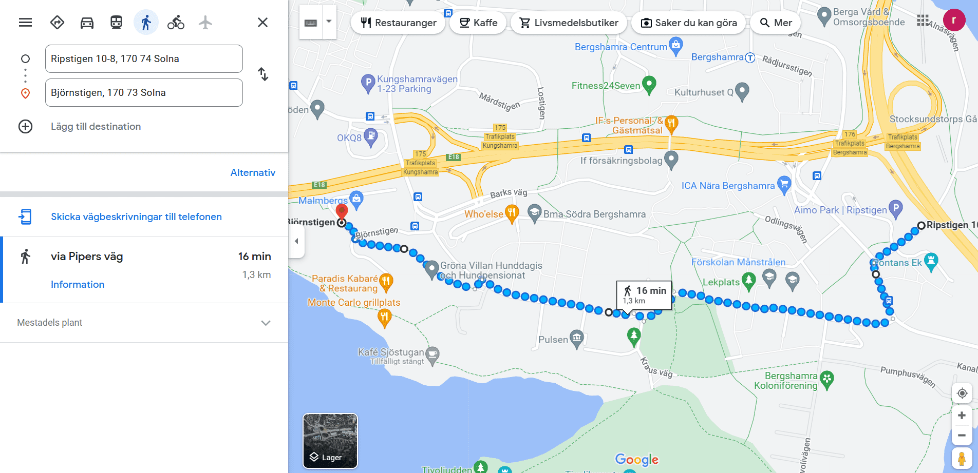

Långt ifrån optimal lösning, minst sagt.
Jag brukar alltid hålla höger och cykla så jag kommer fram vid Ripstigen.
Cykelbanornas hall of shame

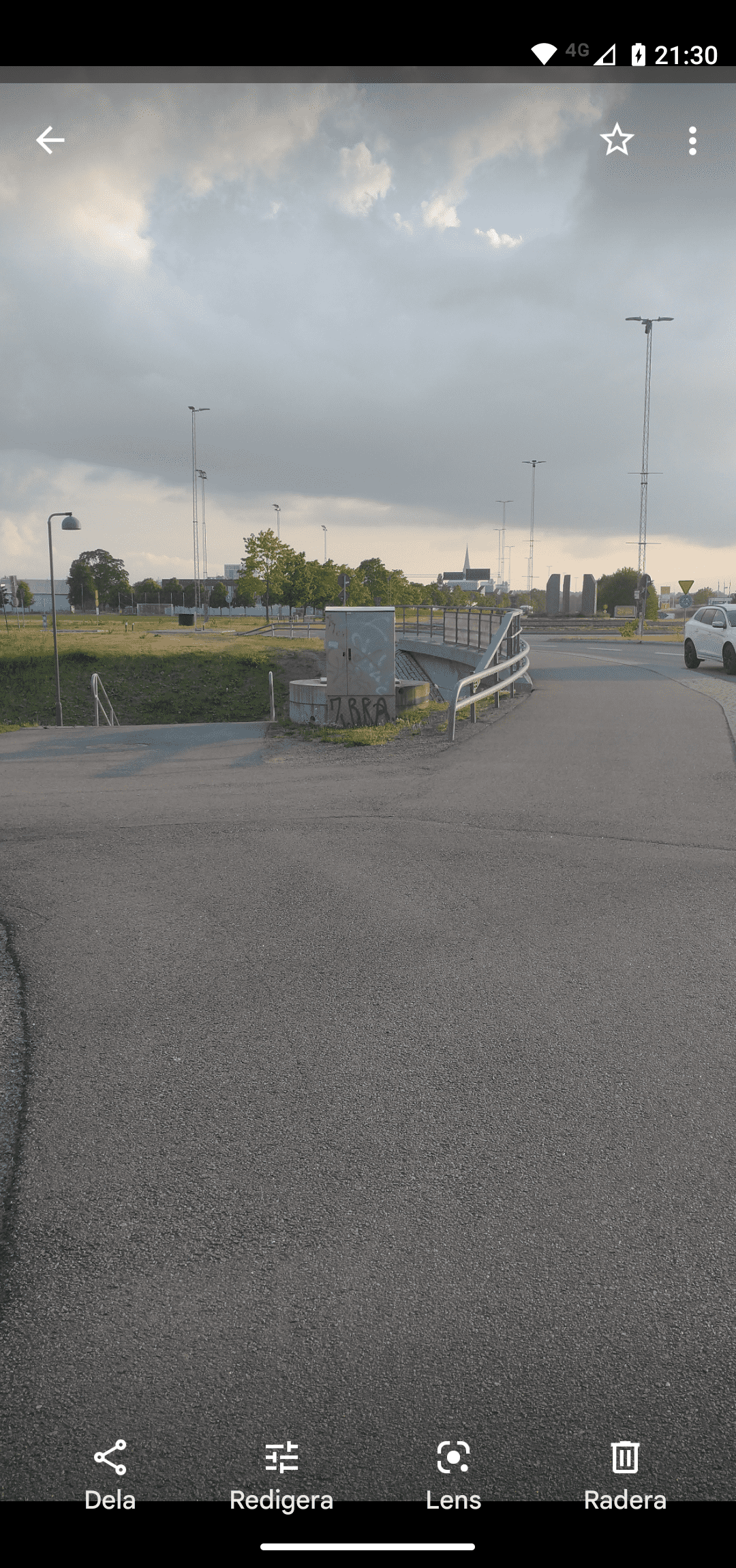

Felanmält!
Värt att nämna är att cykelbanan här ingår i det regionala cykelstråket med syfte att göra det lite enklare för folk att pendla med cykel.
Där står bland annat att minsta avstånd till hinder som stolpe är 1,0 meter. Sjukt hur man kan bygga nytt och inte lyckas uppfylla såna krav…

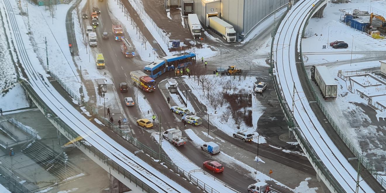

Göteborgsposten förra veckan
En person död efter olycka
Enligt uppgift inte det första dödsoffret på den här gatan
Liknande cykelfällor med en bred allé mellan körbanan och cykelbanan med cyklisten i döda vinkeln Lindholmsallén tre dödsoffer och Husargatan innan ombyggnaden ett dödsoffer. Nån som undrar varför Göteborg innehar en tätposition bland Sveriges sämsta cykelstäder
Visa bilaga 613898
Jag brukade cykla den vägen dagligen, inte många som kollade cykelbanan innan dom korsade, bussarna helt klart värst. Många gånger cyklade jag i körbanan istället. Tragiskt.

Felanmält!
Helt riktigt, det är regionalt cykelstråk, och det är därför de har valt att "lyfta" just den här sträckan. Dessutom, innan ombyggnaden var det trottoar för gående upp i backen till vänster, men nu är det dubbelriktat cykelfält; det hindrar inte gående från att fortsätta gå där, och var skulle de annars gå? På vägen? Och vad gäller stolparna och de snäva radierna och inlagd kansten, lägga lite svängiga kanter och rutor fram och tillbaka: ritningen är fel från början. Jag har alltså begärt ut ritningar och framfört kritiken långt innan bygget började. Men nu förstår jag varför det blir fel, kommunen som är beställare och ägare av infrastrukturen vill inte särskilt mycket i detaljerna, de beställer funktionen och en konstruktionsbyrå gör ritningarna och sedan händer inte mer. Stolpen, i direkt anslutning till cykelvägen precis i kurvans innerradie, står där som ett monument över ovilja och okunskap (tills vi har tjatat bort den...).
