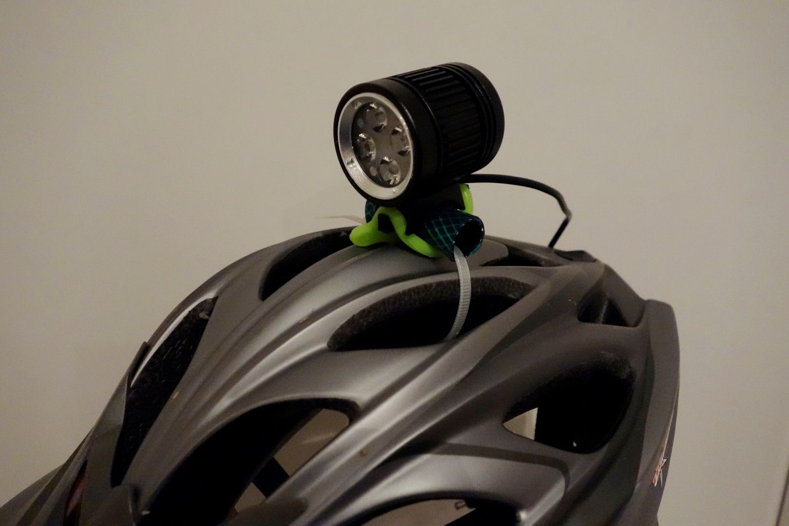

Inspirerad av andra i denna tråd fulmekade jag till ett lampfäste på hjälmen.
Har inte hunnit testa den skarpt ännu, men har redan fundering på "lampfäste 2.0".
Skulle vilja få till lite mer stadga på slangen, Kanske skära upp den och stoppa i en bit till enligt principen "slang-i-slang".
Fult var bara förnamnet. Får återkomma med rapport efter testkörning.
Visa bilaga 452840
Slang med stadga kallas rör.

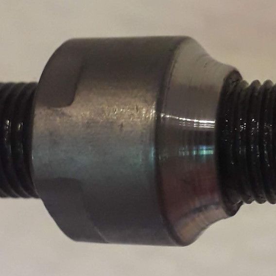

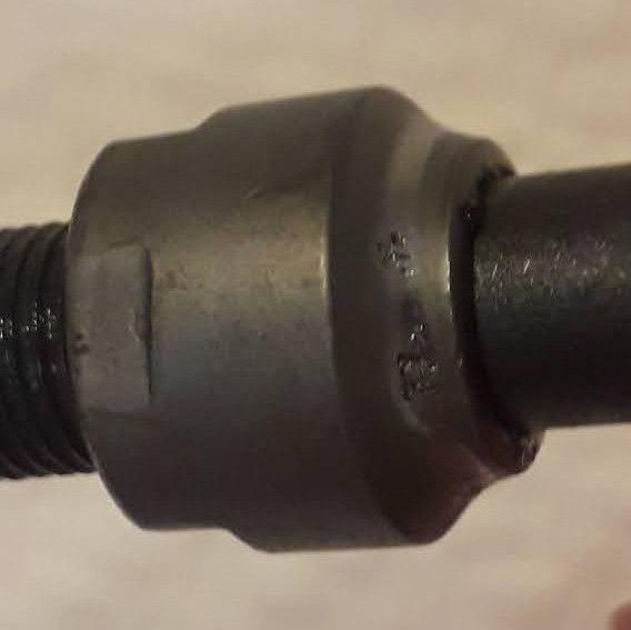

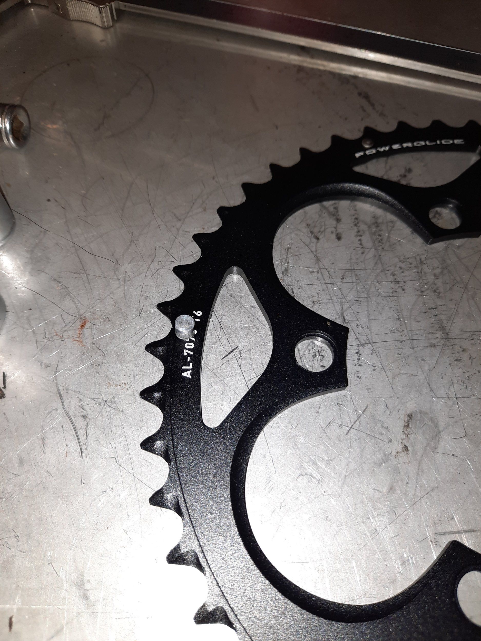

Jepp, verkar funka bra, trotts att jag inte brydde mig om att få det perfekt. Kände inte till detta knepet, det är ju bra om man kan fixa till nav som man inte kan hitta delar till längre (eller om reservdelen finns, men kostar som ett helt hjul...).
Finns ju annars ofta hos en LBS (Lokal bra-att-ha-samlare)
Vad hade du för att slipa/polera med?
ttfh
Dagens fulmek-tråden
Biltemas smärgelduk som jag snurrade runt en skruv för att ha nåt att trycka med. Prövade först med 150 men tyckte det gick för långsamt så jag gick ner till 50.

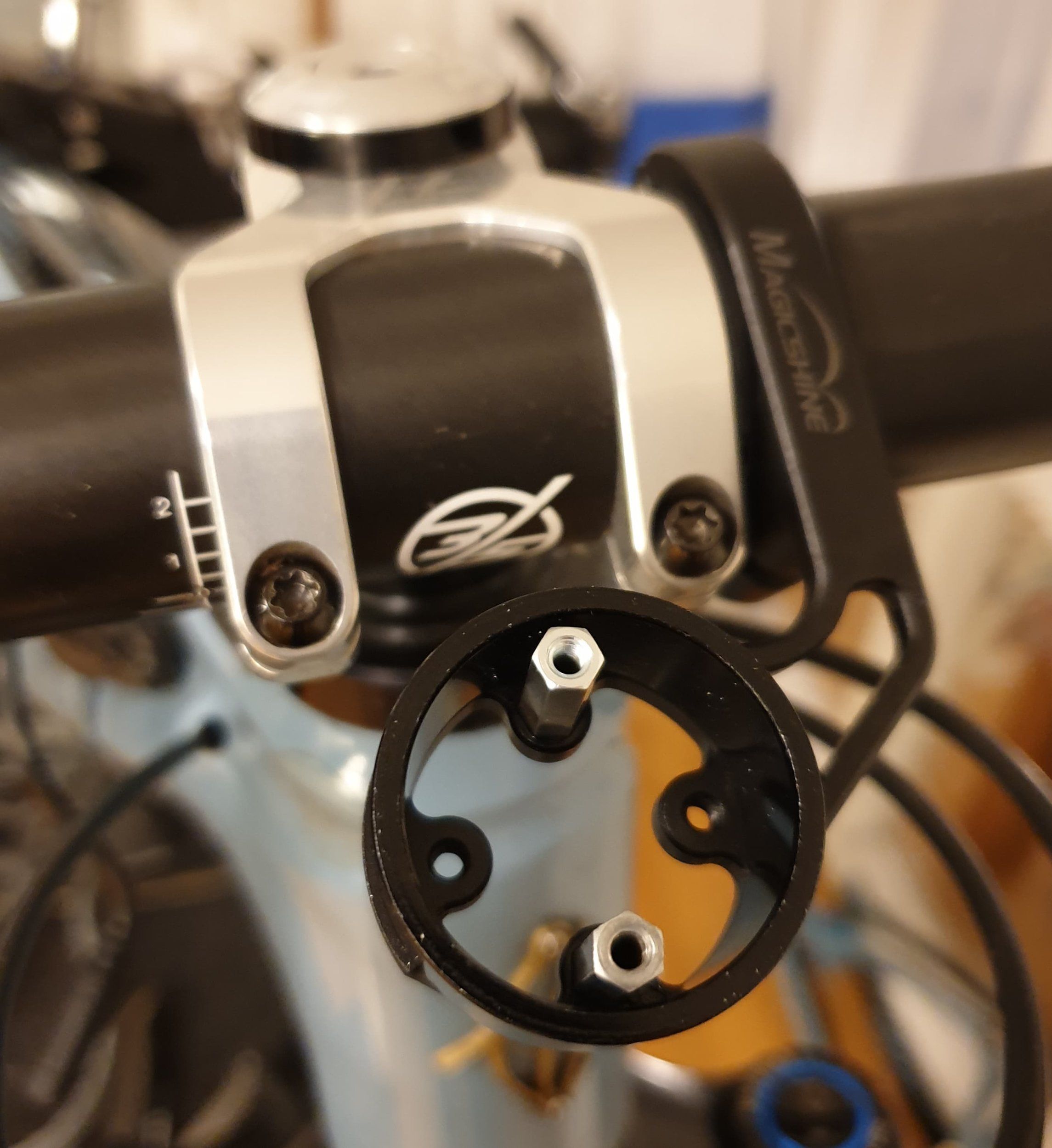

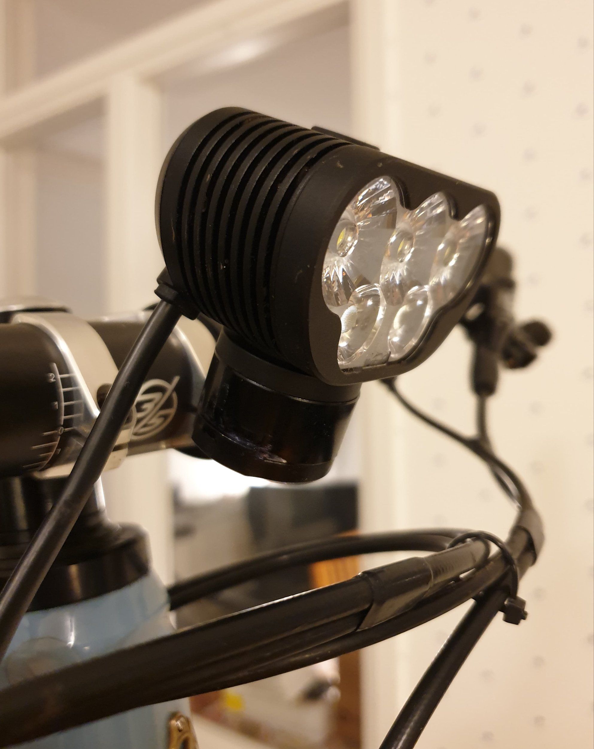

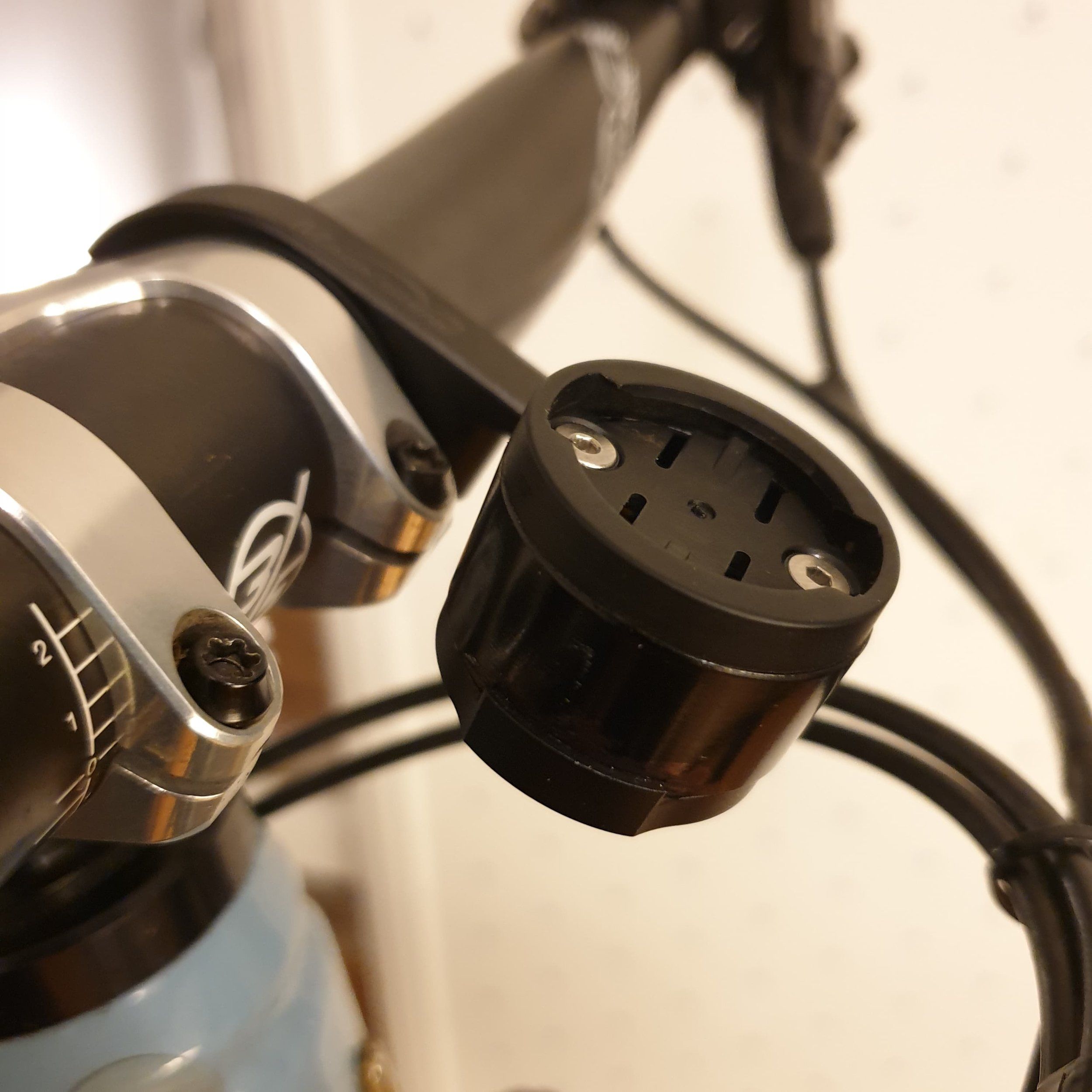

Problem 1: Vid lämplig vinkel är kablarna ivägen för styrlampans ljuskägla.
Problem 2: Alla köpelösningar för 35 mm styre kostar multum och/eller är bara marginellt högre.
Lösning: Två skruvtorn avsedda att hålla isär kretskort samt en styrrörsdistans.
Distansen var såklart 0,5 mm större än klackarna på hållaren, så jag fick fila lite och fylla i med tuschpenna. Sen när allt var åtdraget drällde jag på kapillärverkande cyanoakrylat i fogen. Borde hålla, och nu sitter lampan på vettig höjd. (y)

Fel tråd. Vill nog hävda att det ska klassas som finmek. Var inte så rädd för Jantelagen 😃

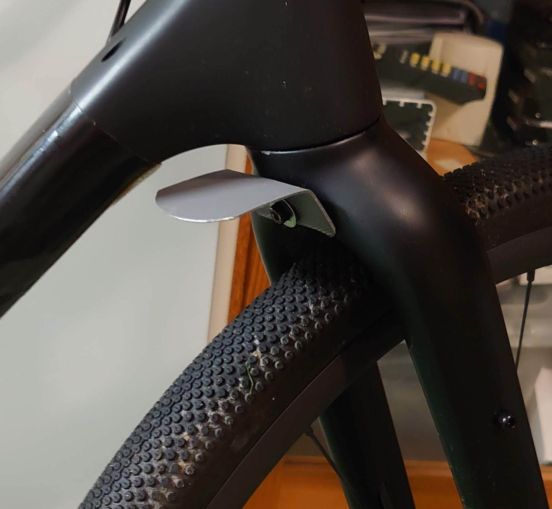

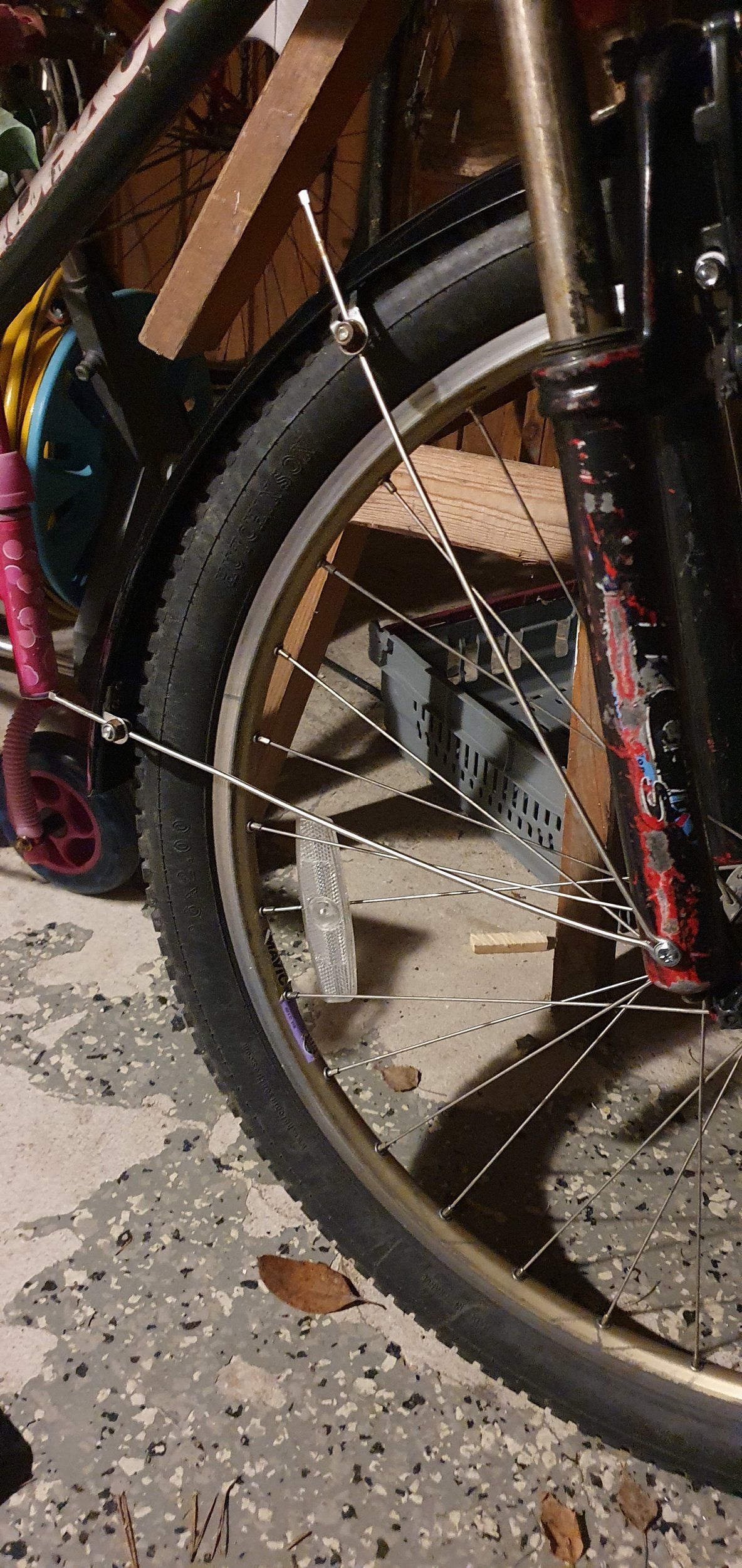

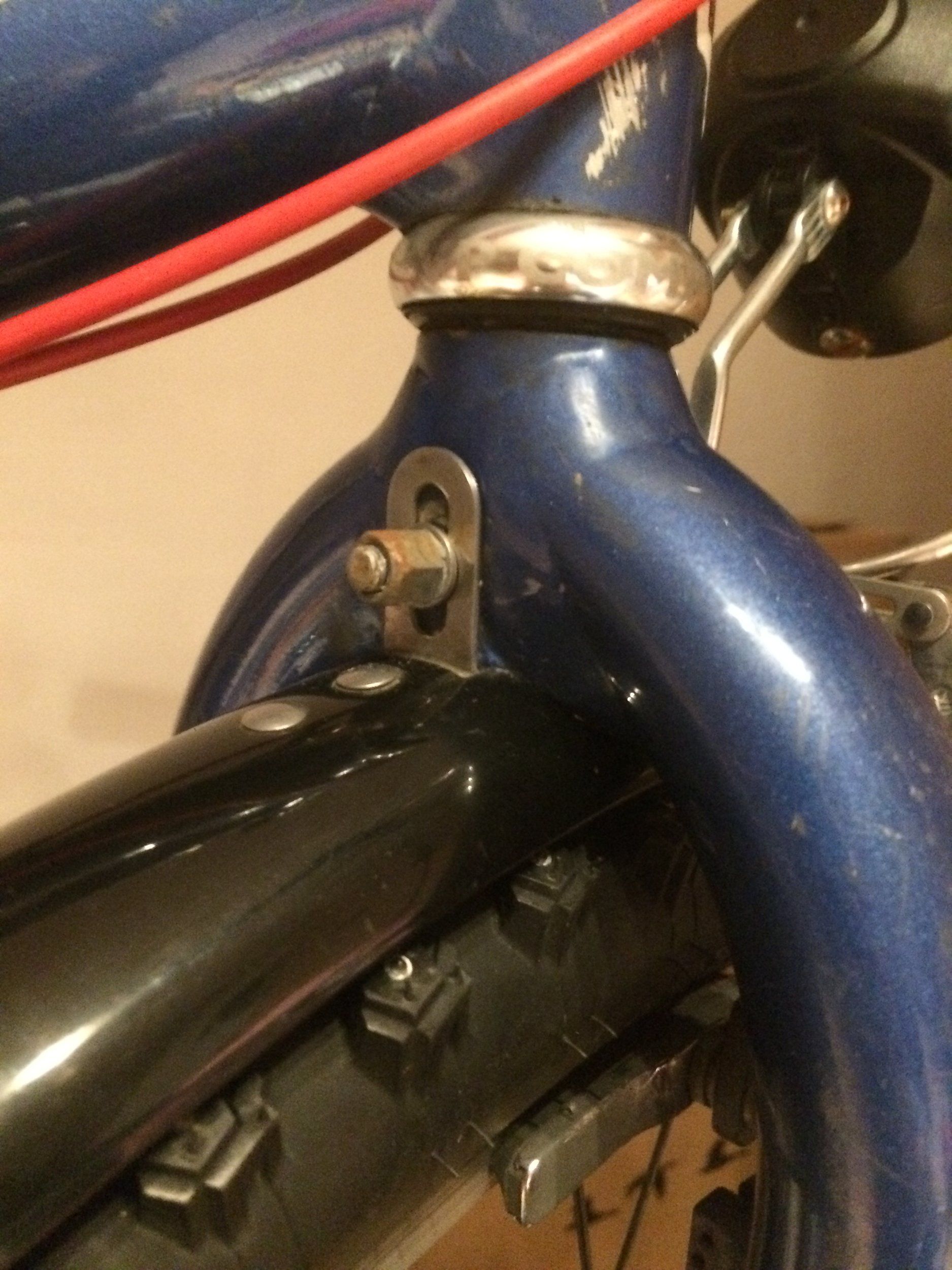

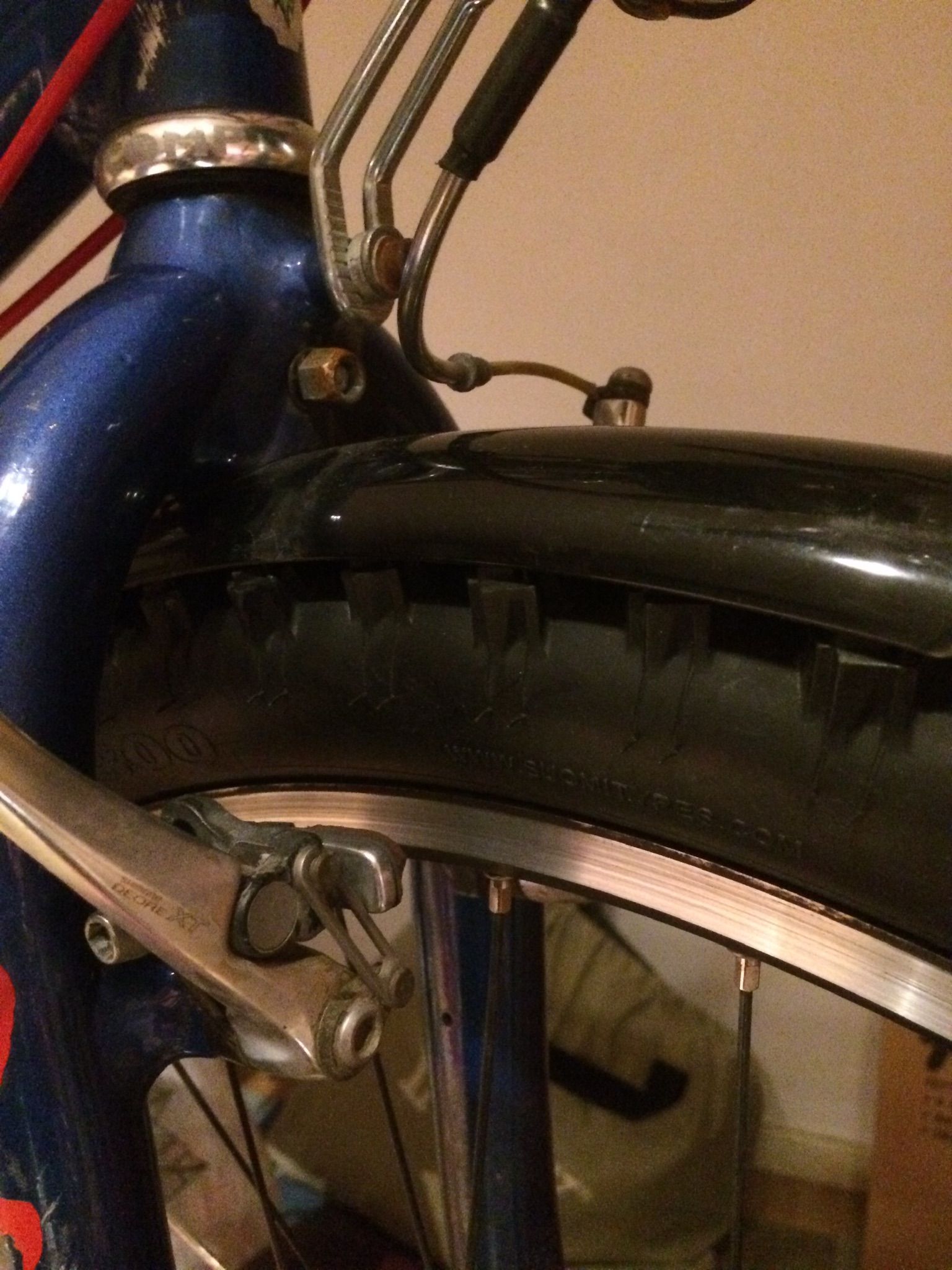

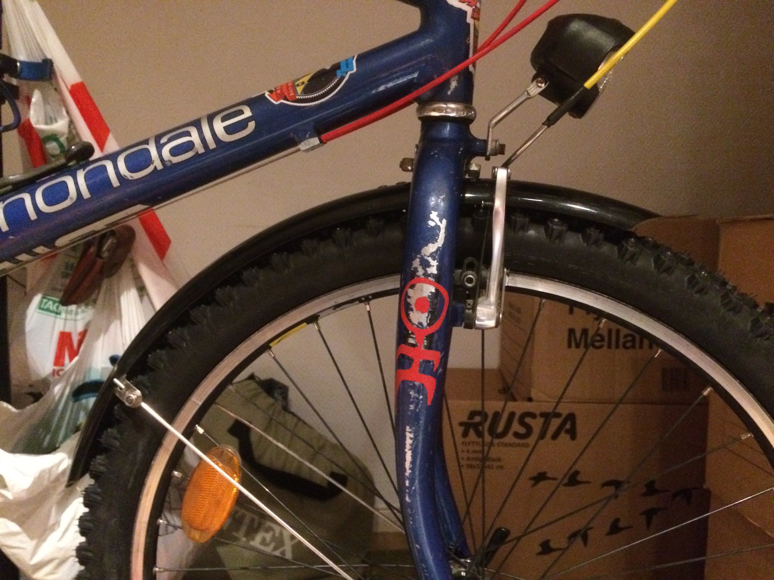

Jag hade problem med frigång mellan framskärmen och dubbdäcket som bara gick att lösa genom åverkan på antingen framgaffel eller skärm...
Fram med hålborr, rasp och fil så var det fixat! Det hade ju blivit bättre om skärmarna varit tillräckligt breda men detta är funkis!
Ursäkta kassa bilder!

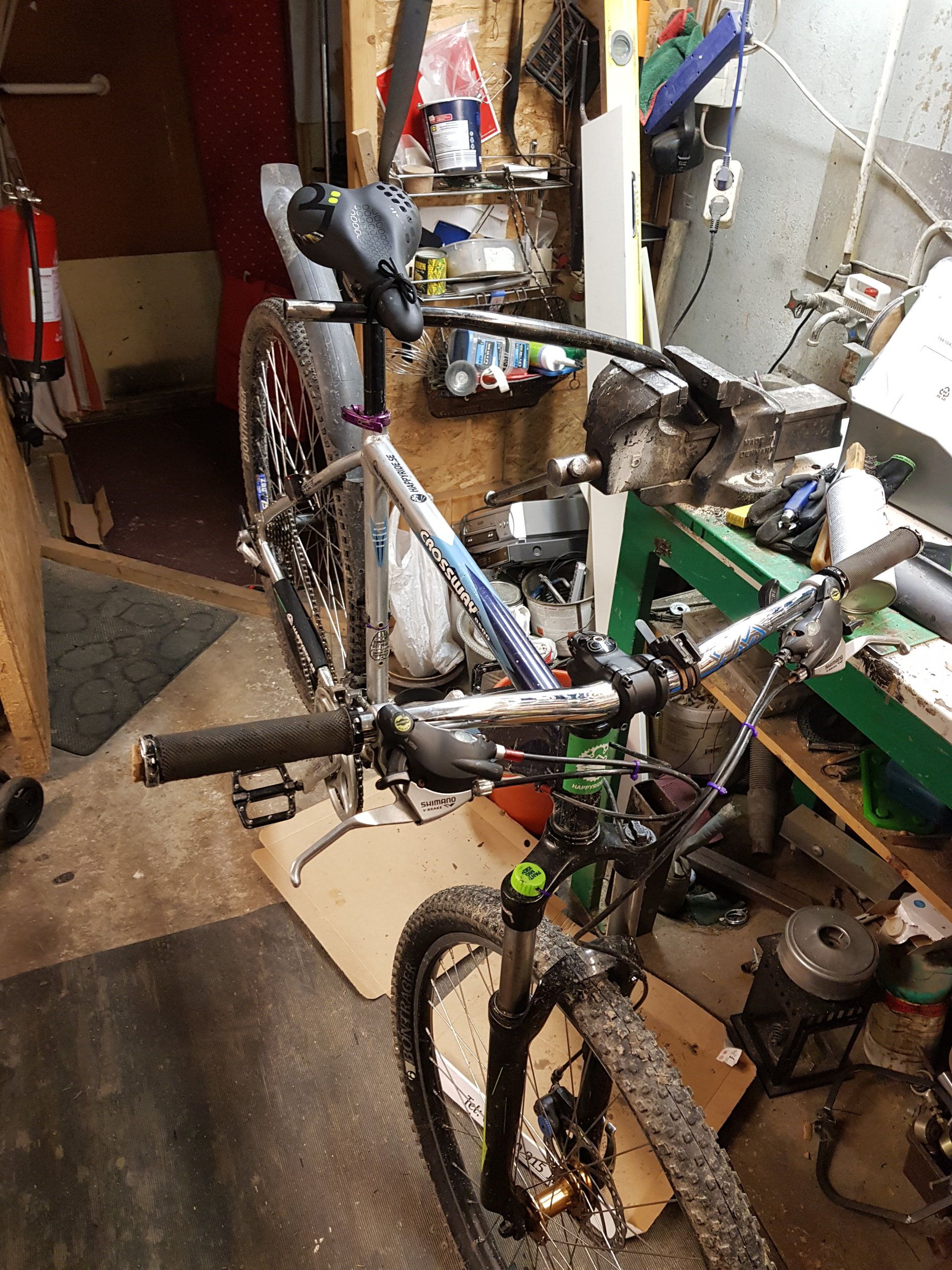

Men man vill ju framförallt se mer av cykeln! Ser inte dumt ut!
Jag får väl ta ock knäppa några bilder och lägga upp i "visa din Cannondale"-tråden. Jag vill redan nu varna för mitt okonventionella val av styre samt att den sannolikt bryter mot en herrans massa stilregler och allmänt god smak.

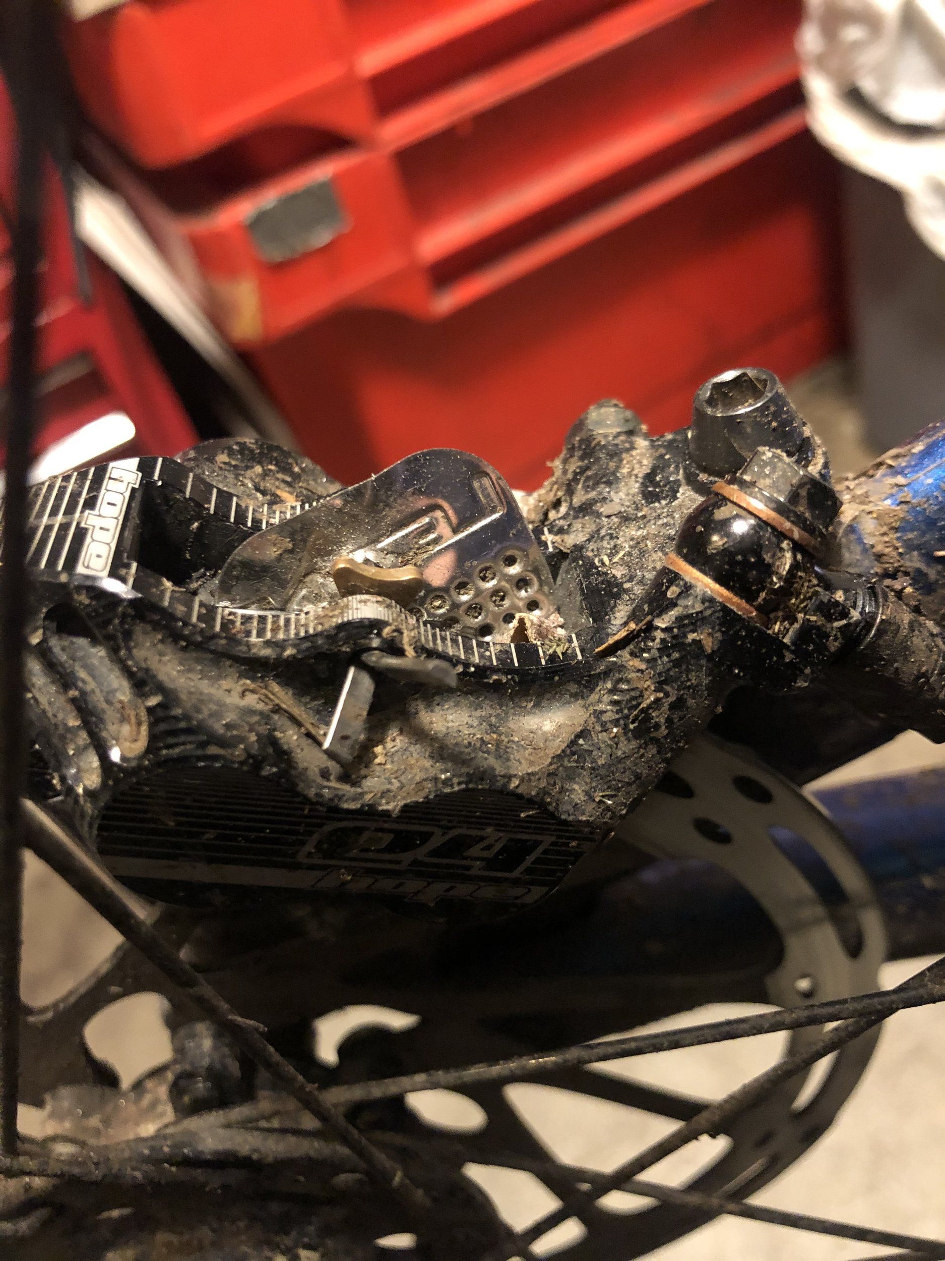

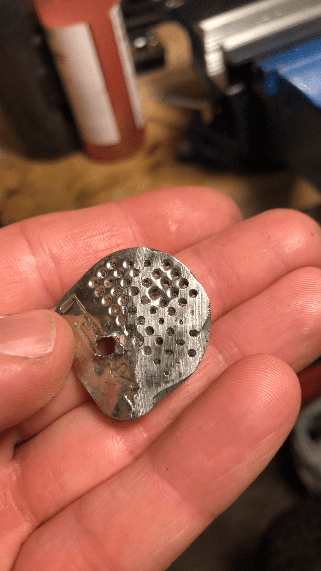

När man tappar bromsbeläggen fram (5km in på turen) så får man bli kreativt.
Hittade 1 belägg men det andra måste ha ramlat loss långt innan.
Så loss med beläggen från bakbromsen (heller fram än bak) och sen i med 1 belägg bak och...hmmm...vad mer.
Förslag som Bark avstyrdes (mitt förslag) och istället moddades en metallbit från punkalagningskittet och mosades in (detta för att se till så att kolvarna inte tog i skivan).
Fungerade oväntat bra 😊👌

Bra! Riktigt fulmek den här gången!

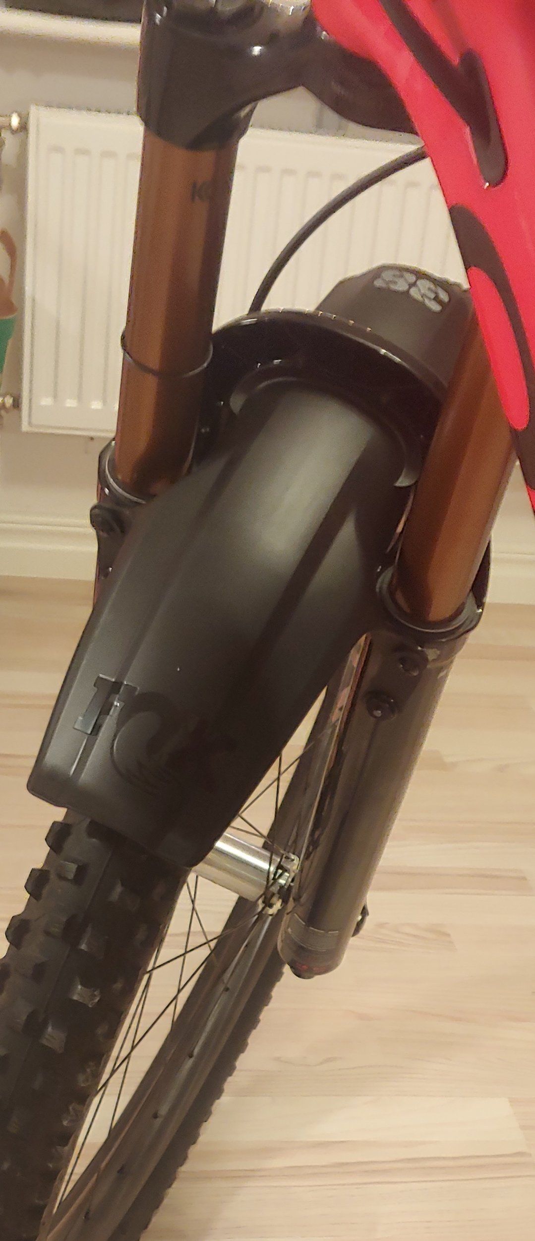

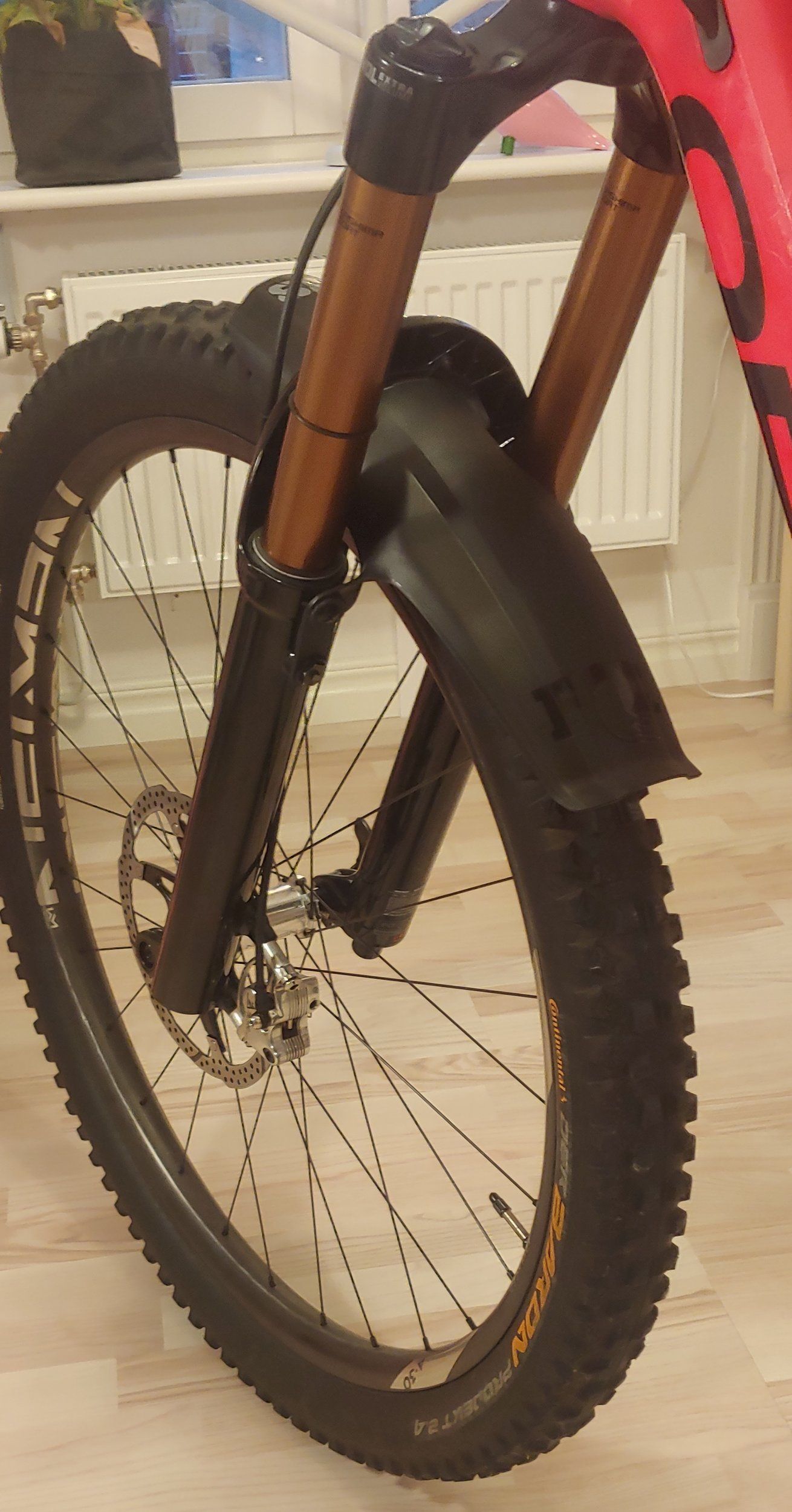

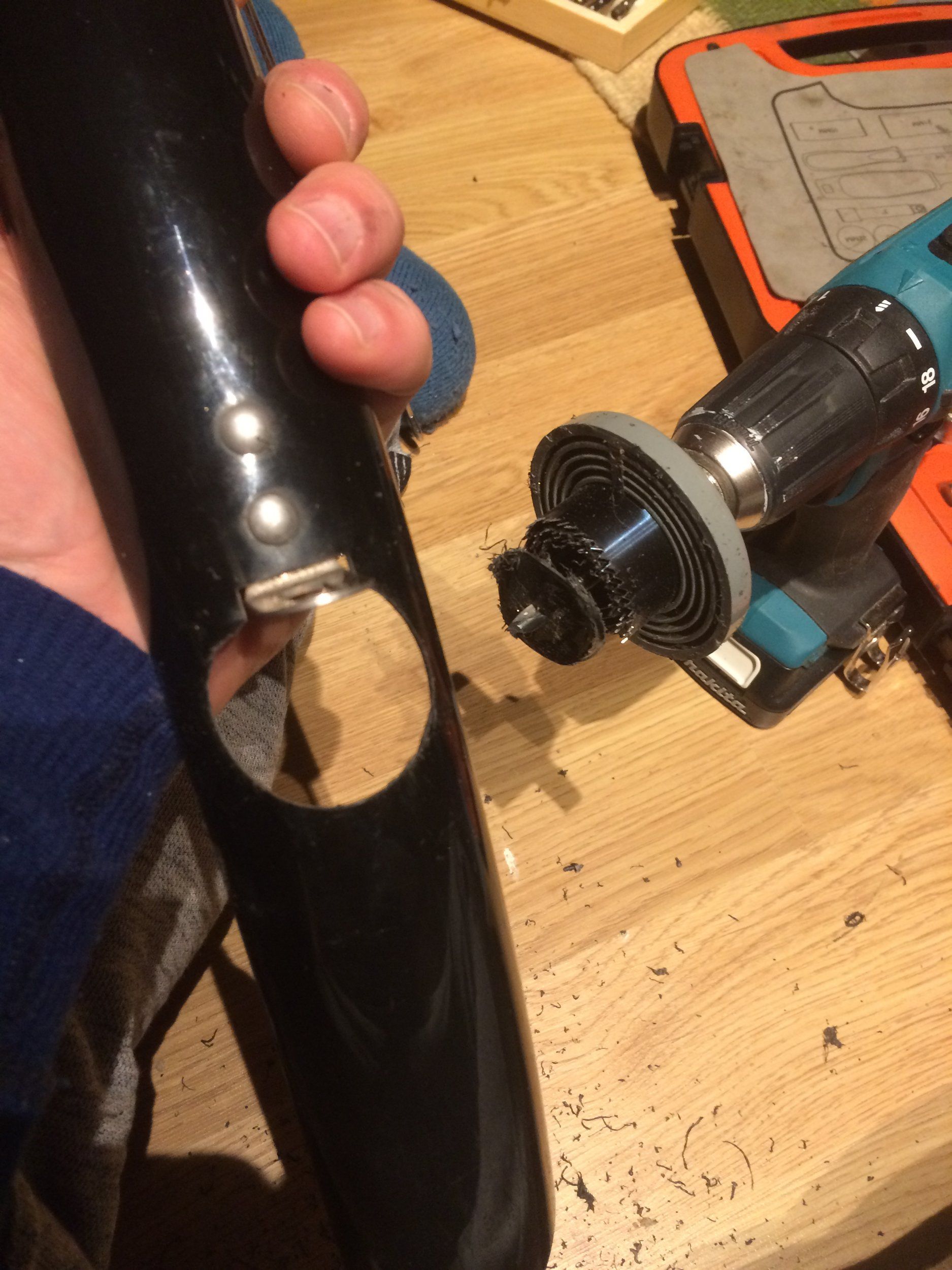

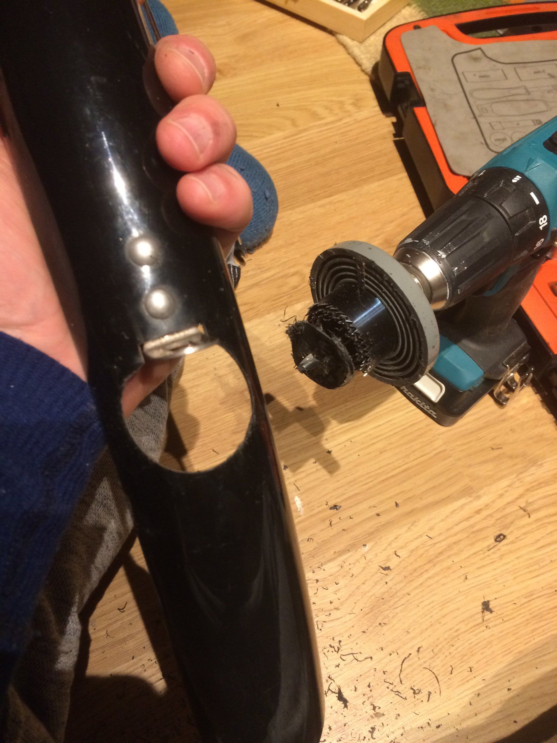

Fulmek eller tjackismek? Förlängde fästena på en Fox 40 stänka för att passa bolt-on på en 38 med:
- Gammal stänkskärm
- Hålsåg
- Borr
- Figursåg/mattkniv
- Hockeyhjälmsgaller-bultar
Stabil som fan.
Även nog fin för att få passera med ett litet tjackismek.

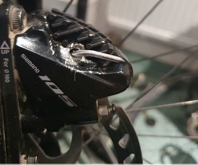

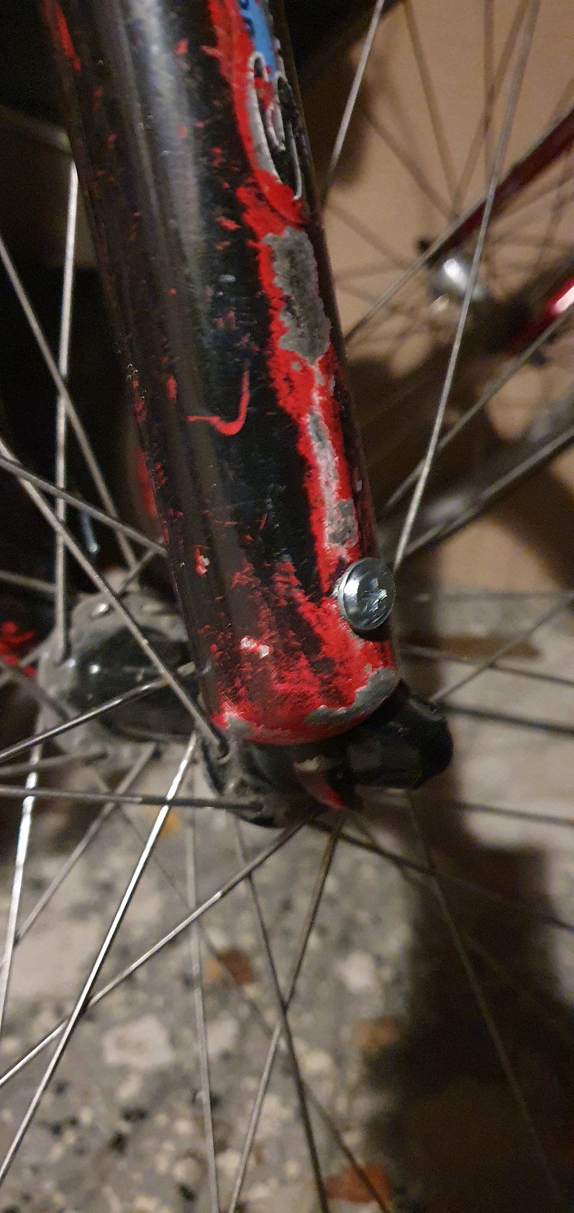

Skit, drog sönder skruven som håller fast bromsbeläggen. Den skruven brukar aldrig sitta fast och helt plötsligt så var hela skruvskallen förstörd. Det hela eskalerade snabbt, så det till slut fick jag borra bort skruven och gängan är sabbad. Men, det funkar väl lika bra med en spik istället?

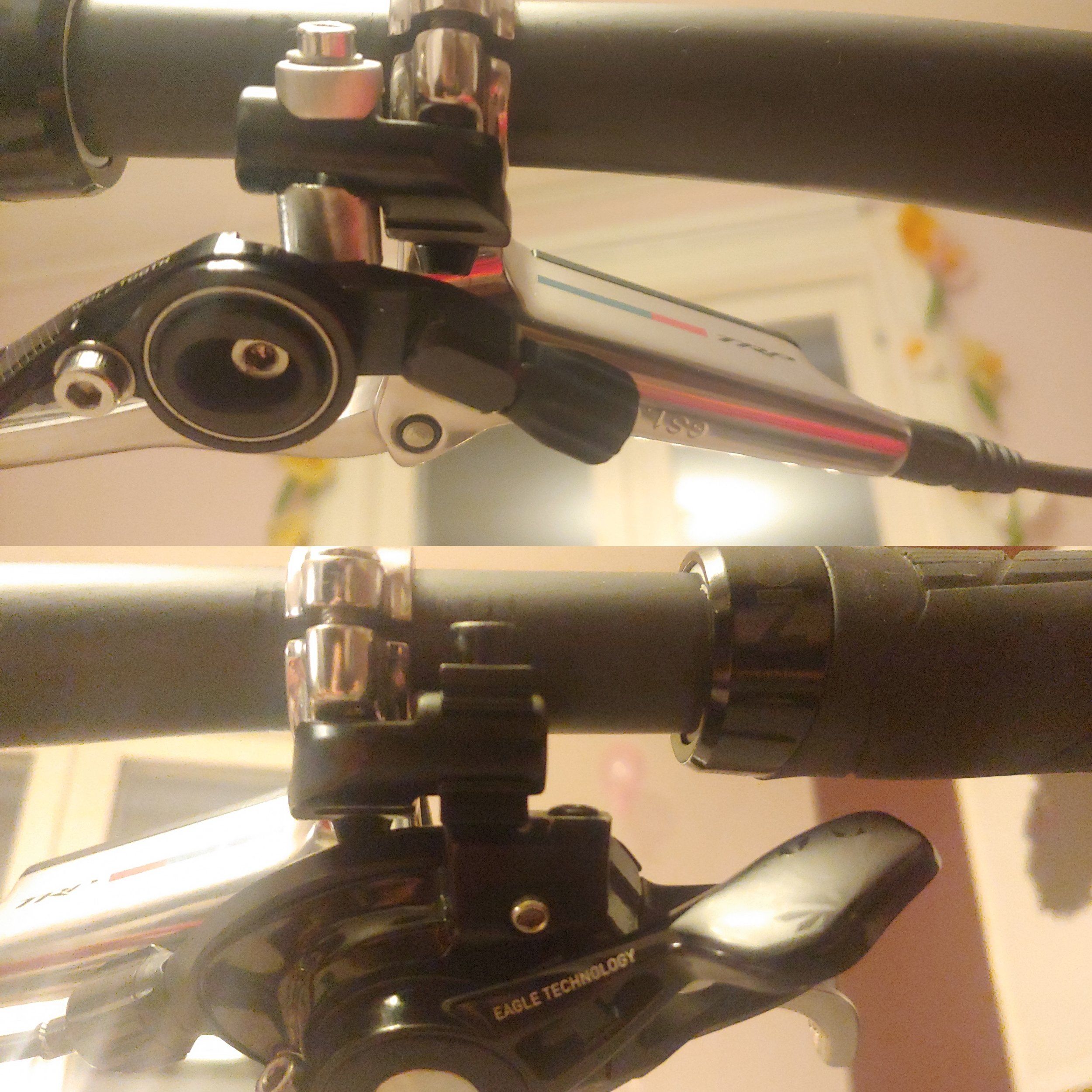

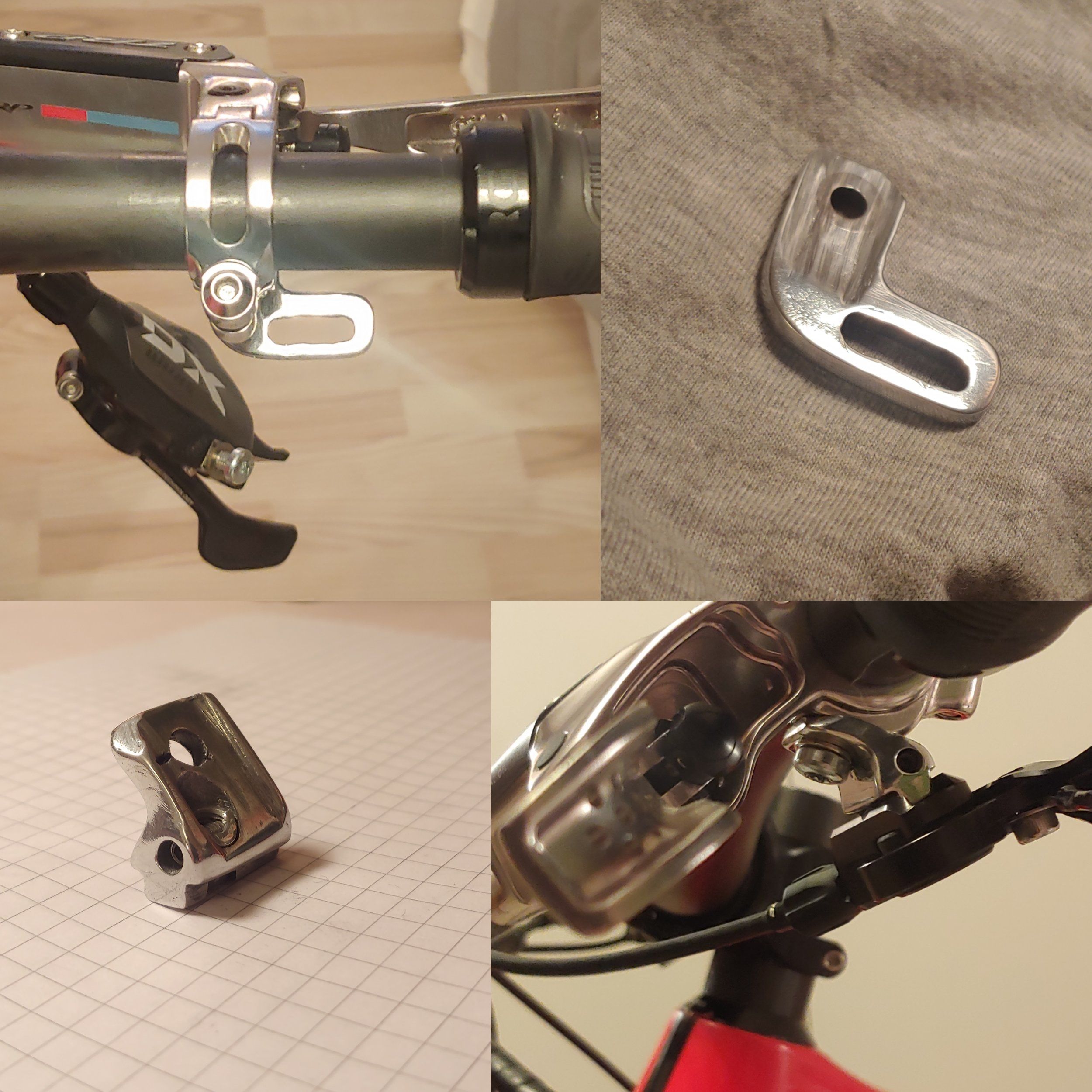

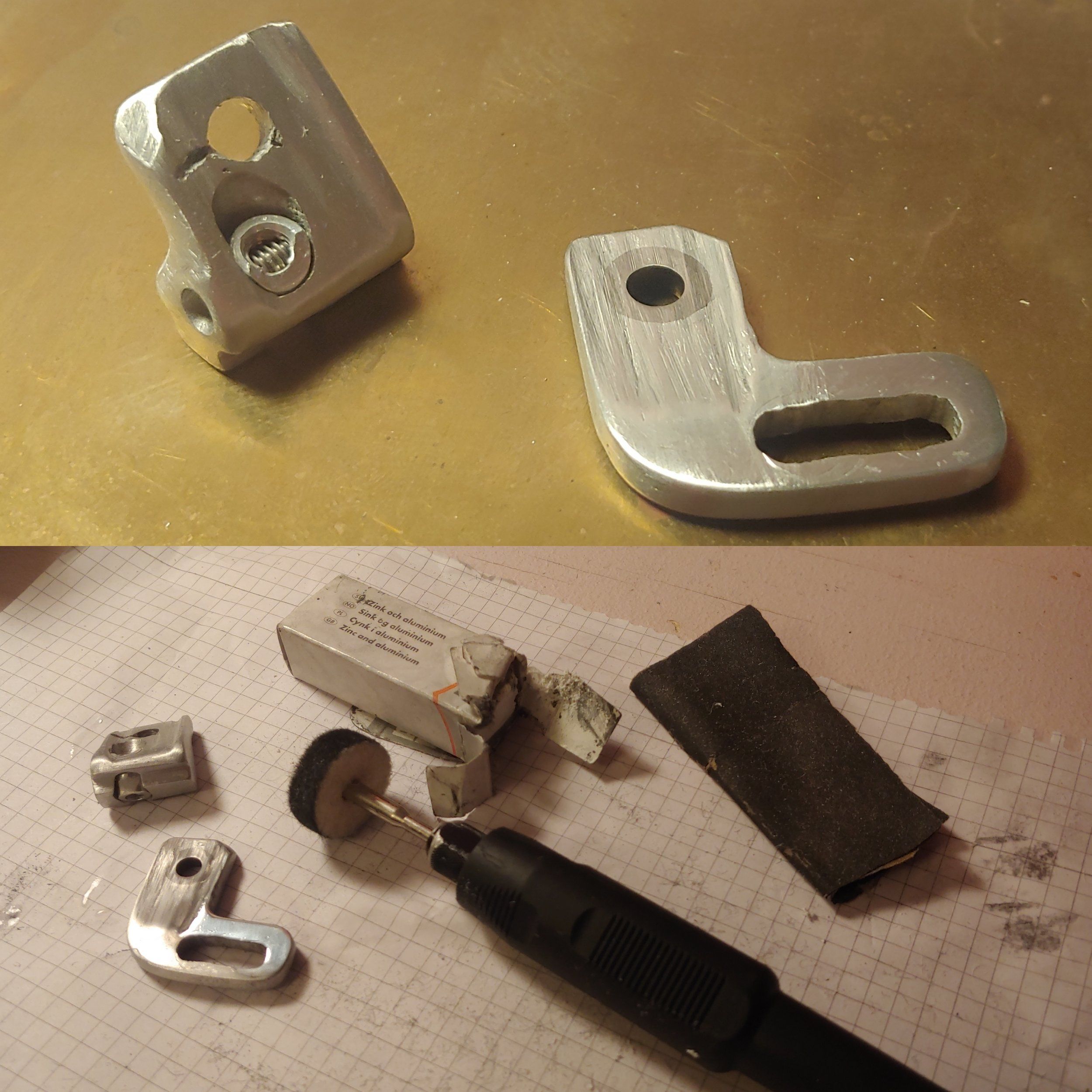

Ingen vågar ju bekänna ett fulmek som finmek för att sedan få skämmas.
Mitt fulmek är fint, men det är inget finmek. Hade det varit skapt av fina svarvar, fräsar och gängverktyg så hade det nog platsat i den andra tråden.
Men dessa har tagit form av gammalt popnittångshandtag, vinkelslip 125mm, borrar och småfilar, sedan polerats med Julas lilla gravyrmaskin. Hade kunnat göra bättre ifrån mig med finishen, 100%.
Före-bild på TRPs enorma och fula adaptrar plus tjackisfix för att få på Wolftoothen. 😢 Skönt att slippa se.(veta om):
Början blev dokumenterad långt in:
Nu så:
Blev nätt och blankt, jag kommer nog att sova gott ikväll.

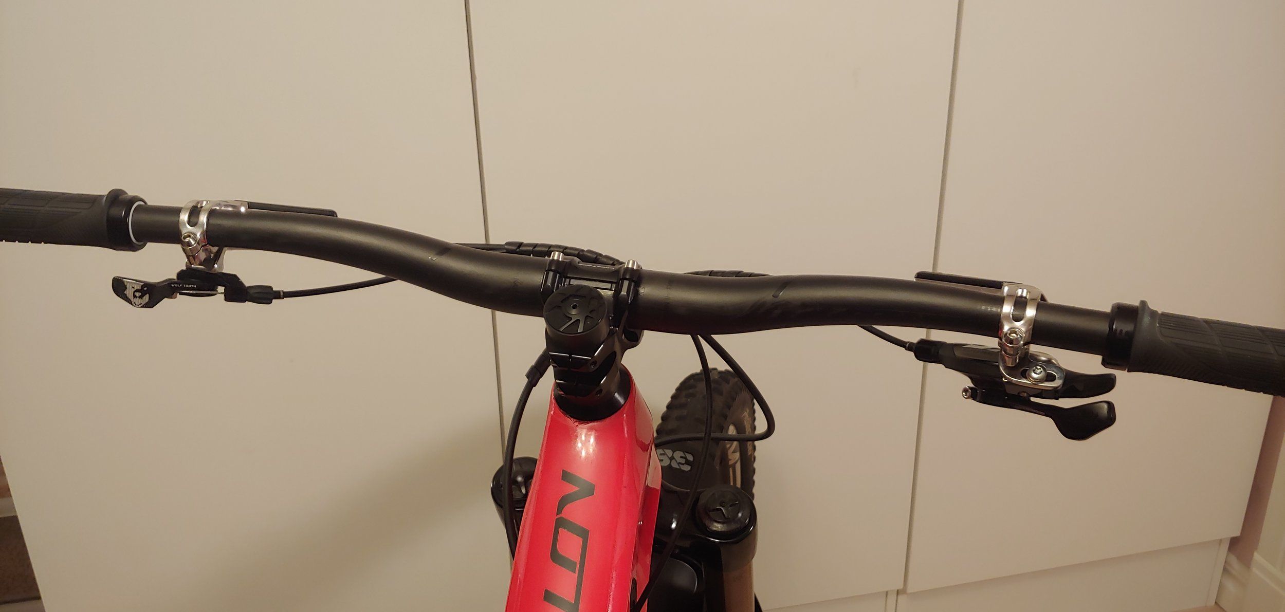

Edit, hela cockpiten:
Skål

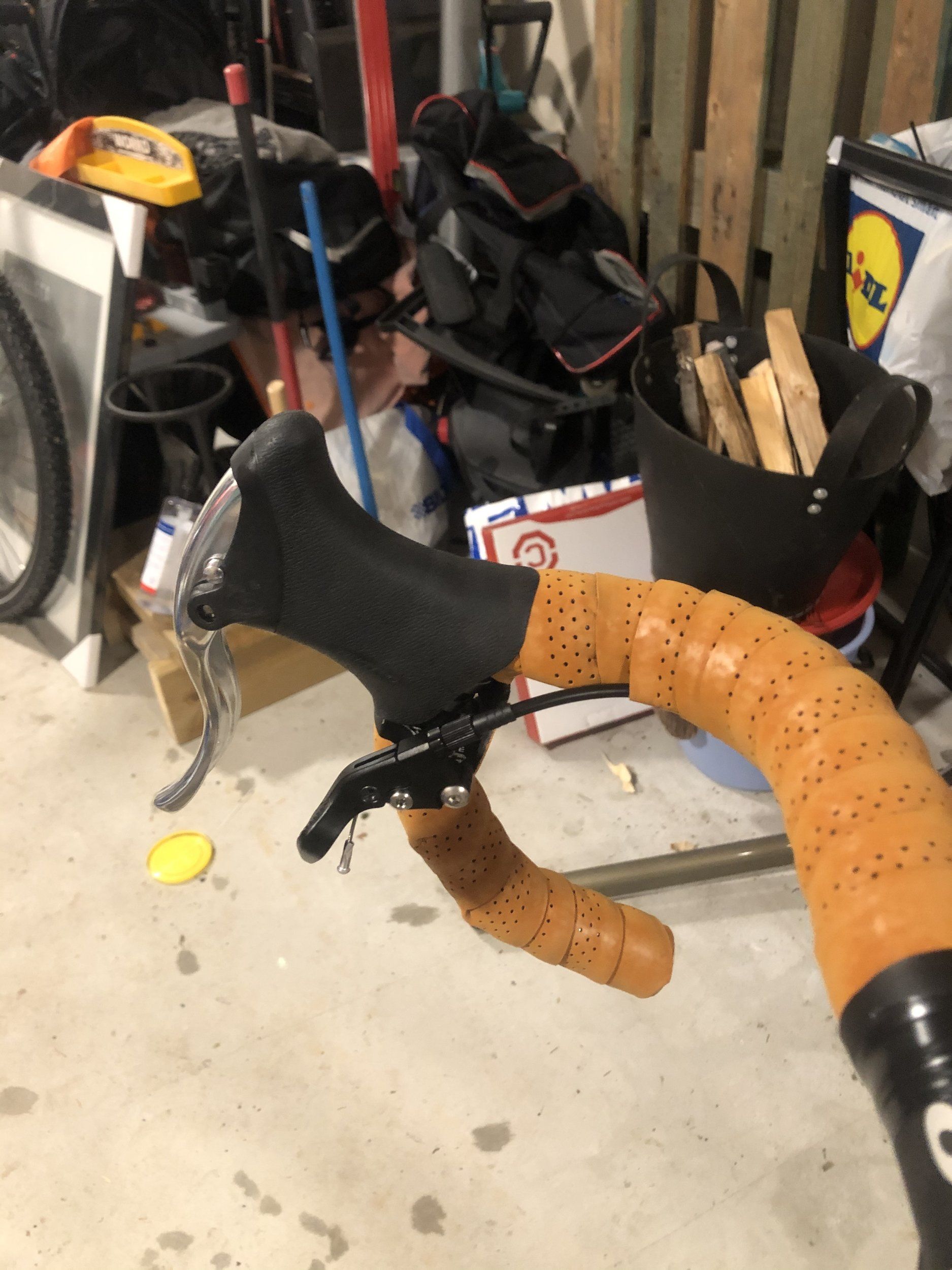

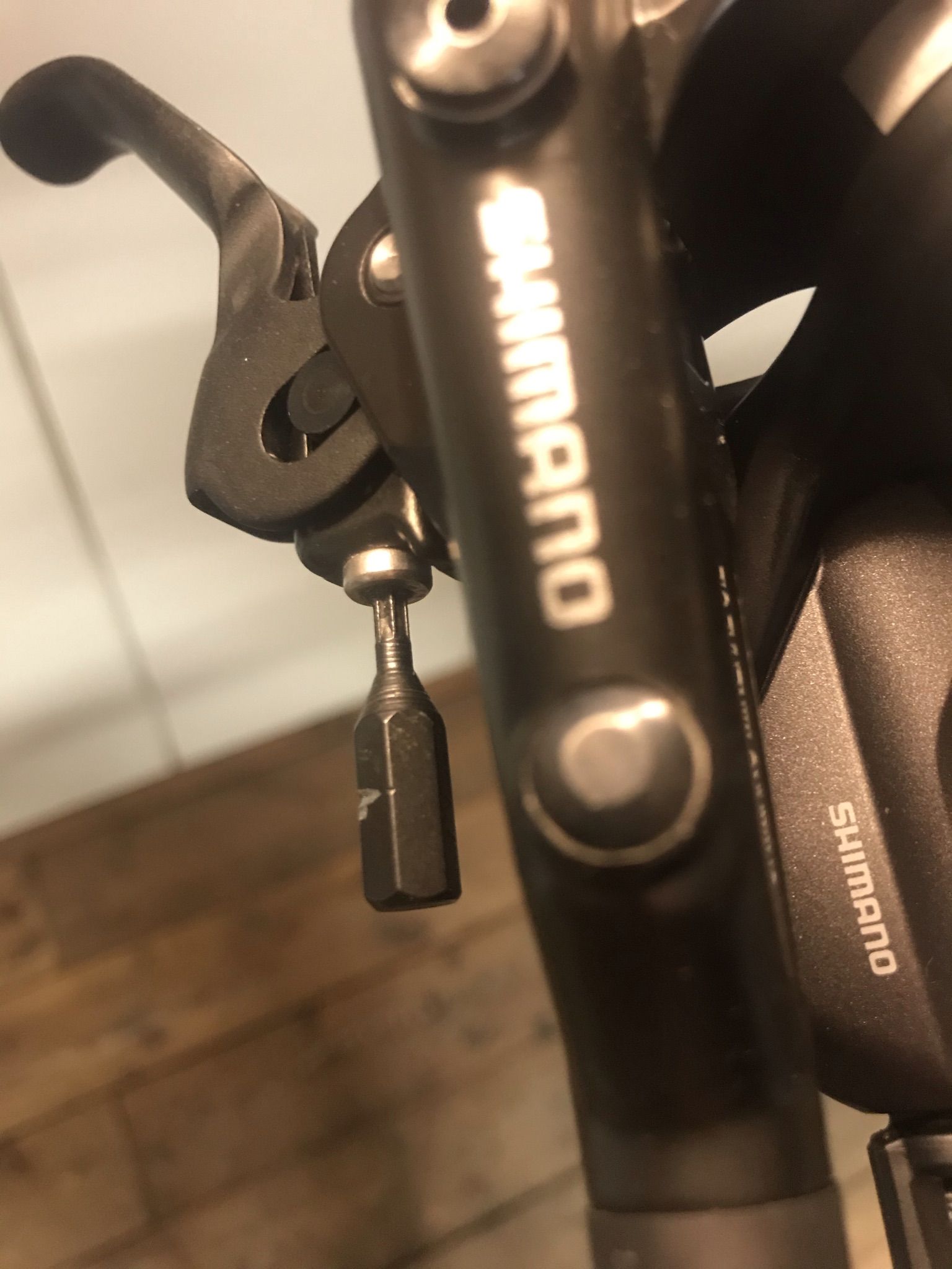

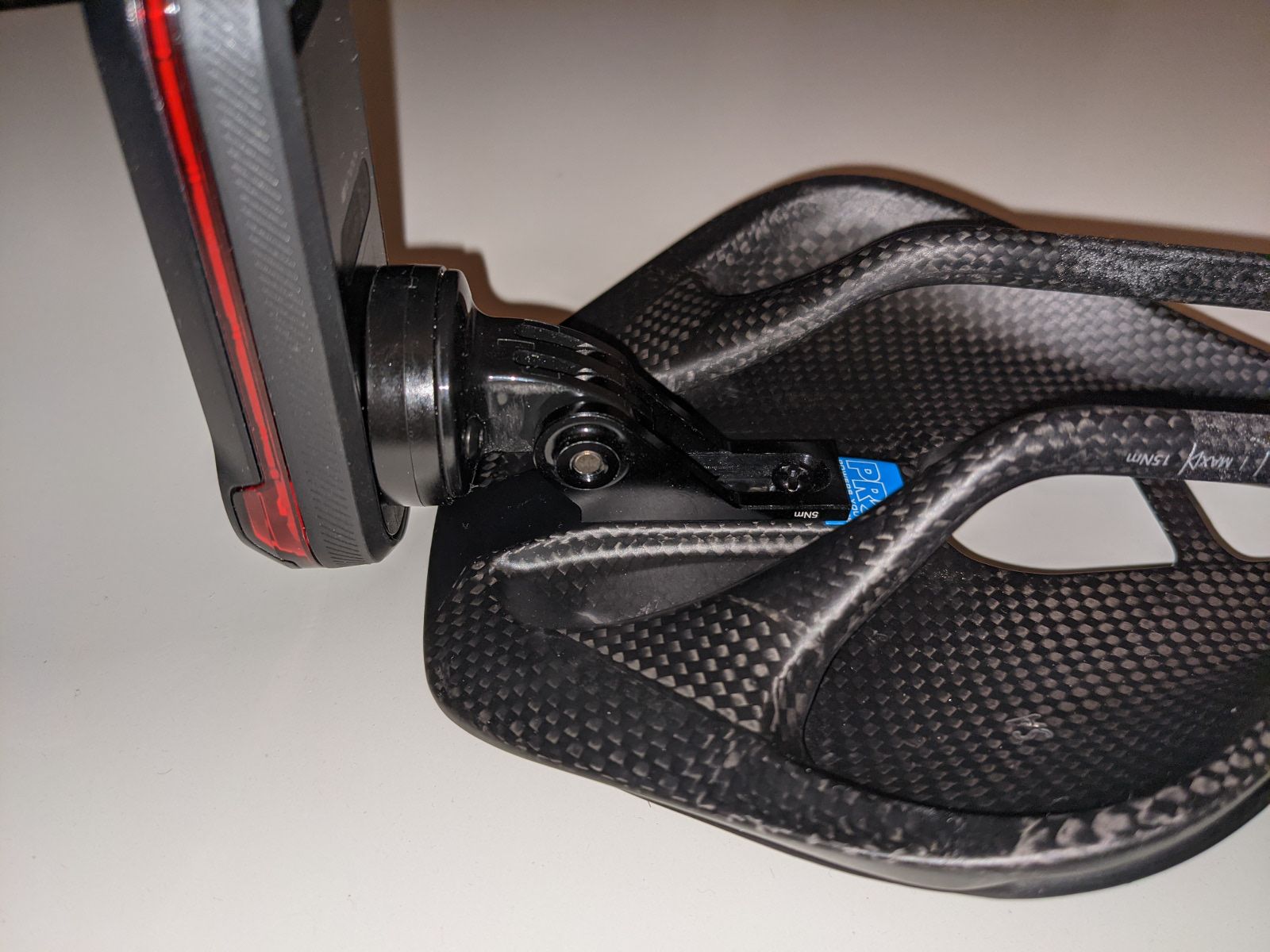

Problem: På Shimanos snikigare broms-serier måste man använda verktyg för att justera ”reach”.
Lösning: En kasserad bit i lämplig storlek samt en droppe CA-lim.
Kommer det att funka i fält? Tveksamt, men i verkstadsvärmen med en öl i handen så fungerar det toppen.
Visa bilaga 459497
Visa bilaga 459498
Nu så:
Visa bilaga 459499
Visa bilaga 459509
Skål
/Sebby
Fel tråd. Definitivt fel tråd. ;-)
