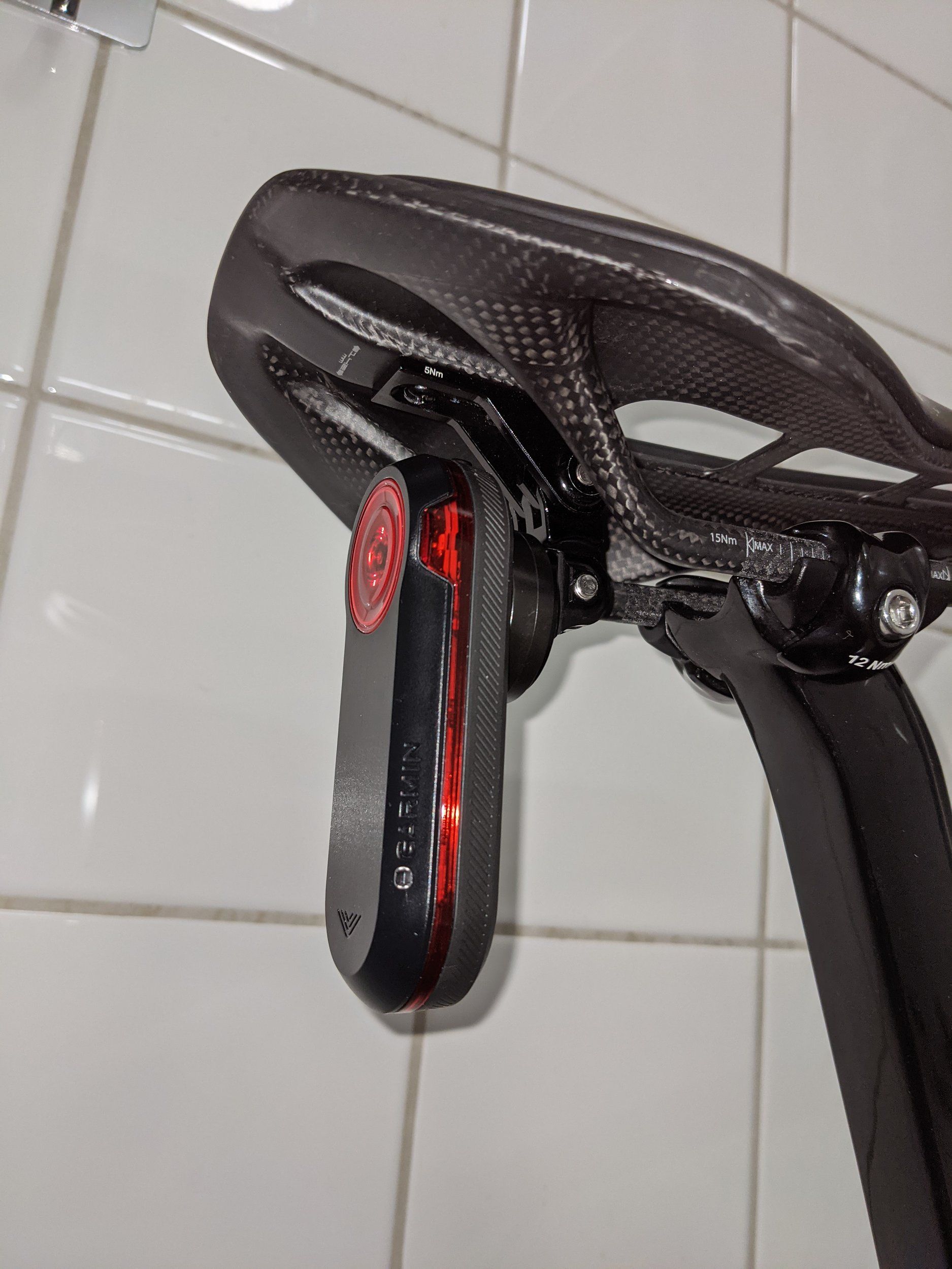

Jag skulle lita mer på GoPro-delar än 3D-printade i den här lösningen, vibrationer och annat ställer lätt till det? GoPro är ju designade för konstiga use-case redan från början.

Kanske det.
Mitt bygge är dock av "GoPro" delar från AliExpress så jag litar inte så mycket på dem heller ;)
Tänkte även att jag skulle vilja ha in alltihopa lite längre in under sadeln och det funkade inte med de delar som jag hittade här hemma.

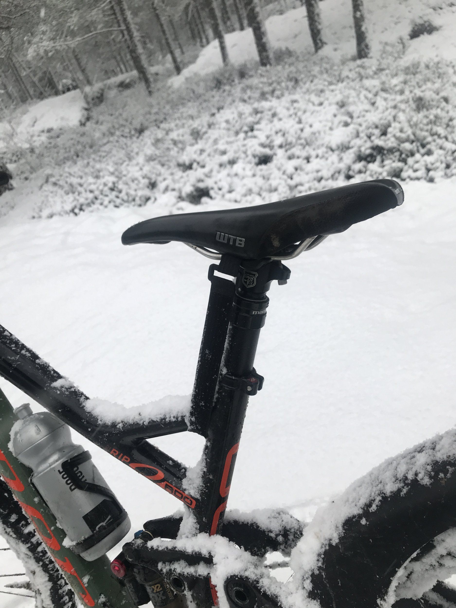

Först fick jag fulspänna fast sadeln i botten pga trasig droppermekanism. Sen fick jag fulkissa bort isklumpar från bakväxeln. Båda insatserna värdiga denna tråden hoppas jag.

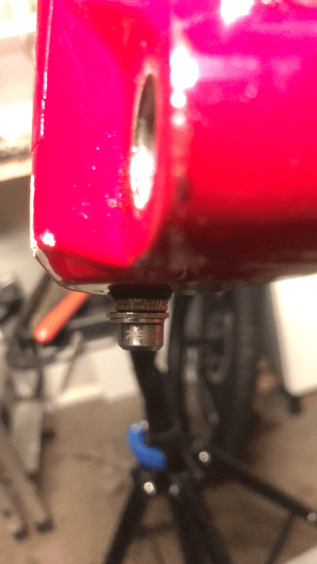

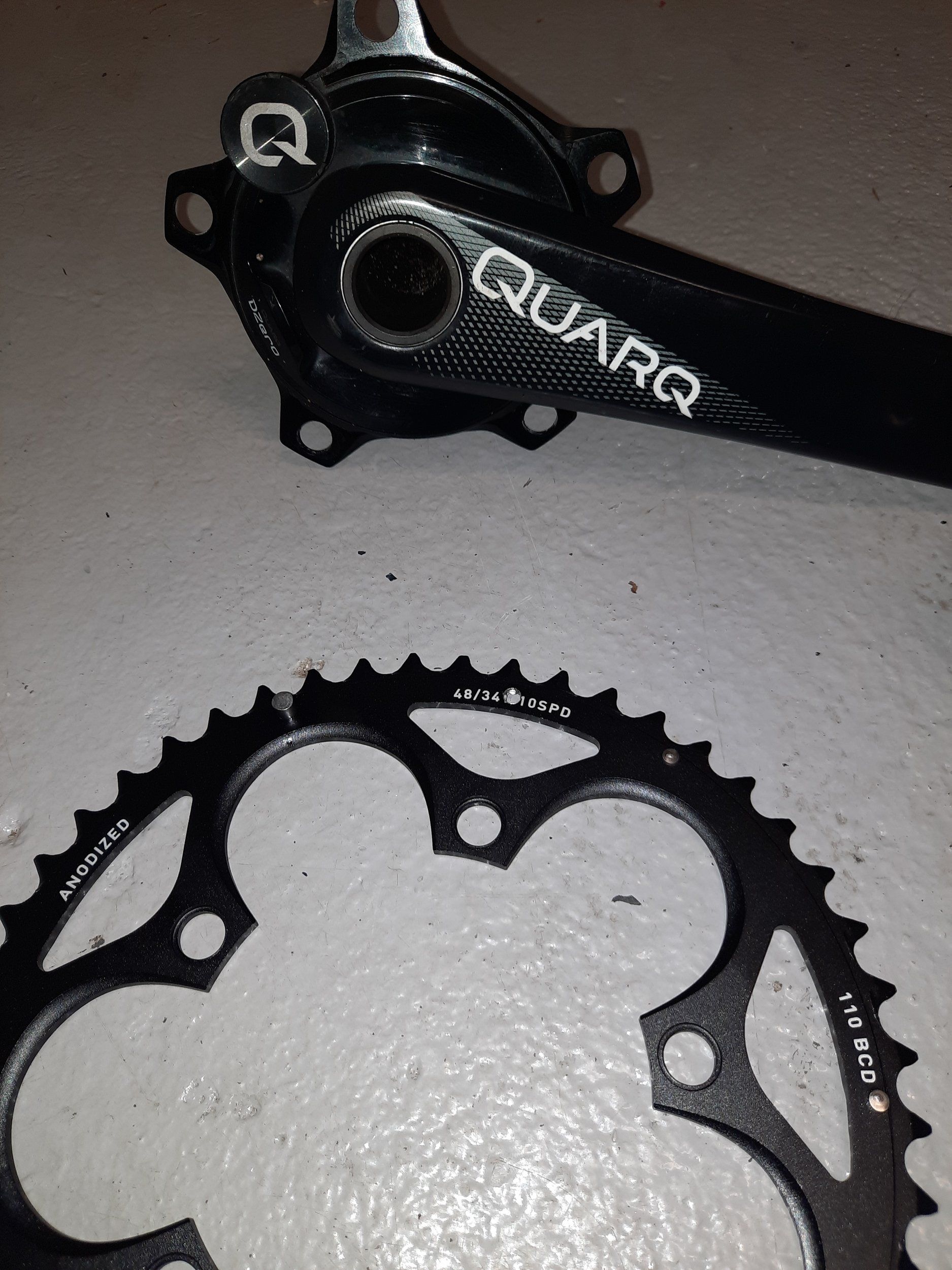

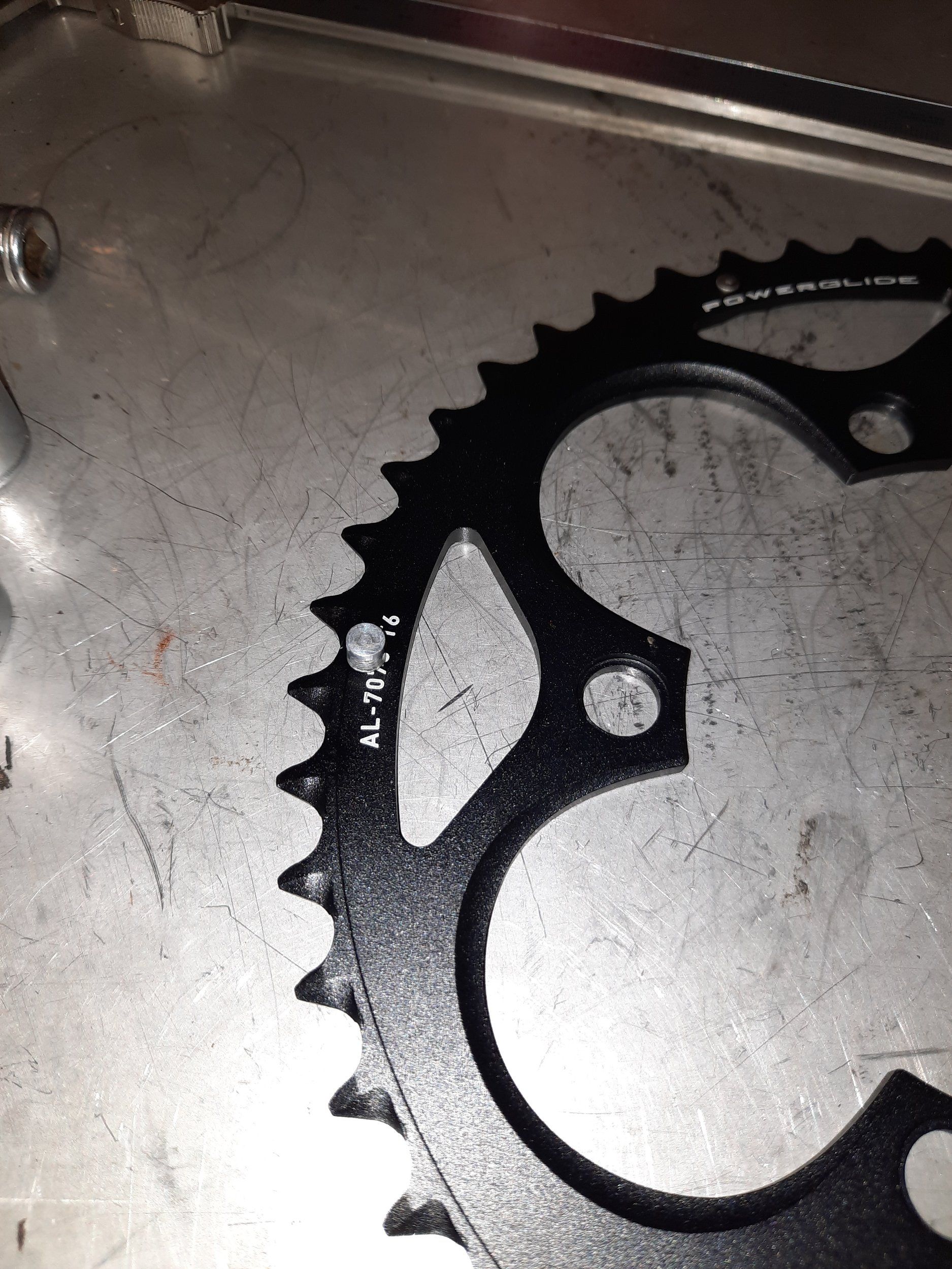

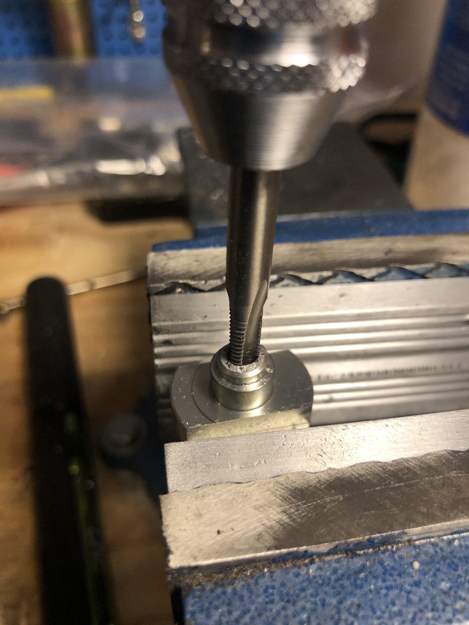

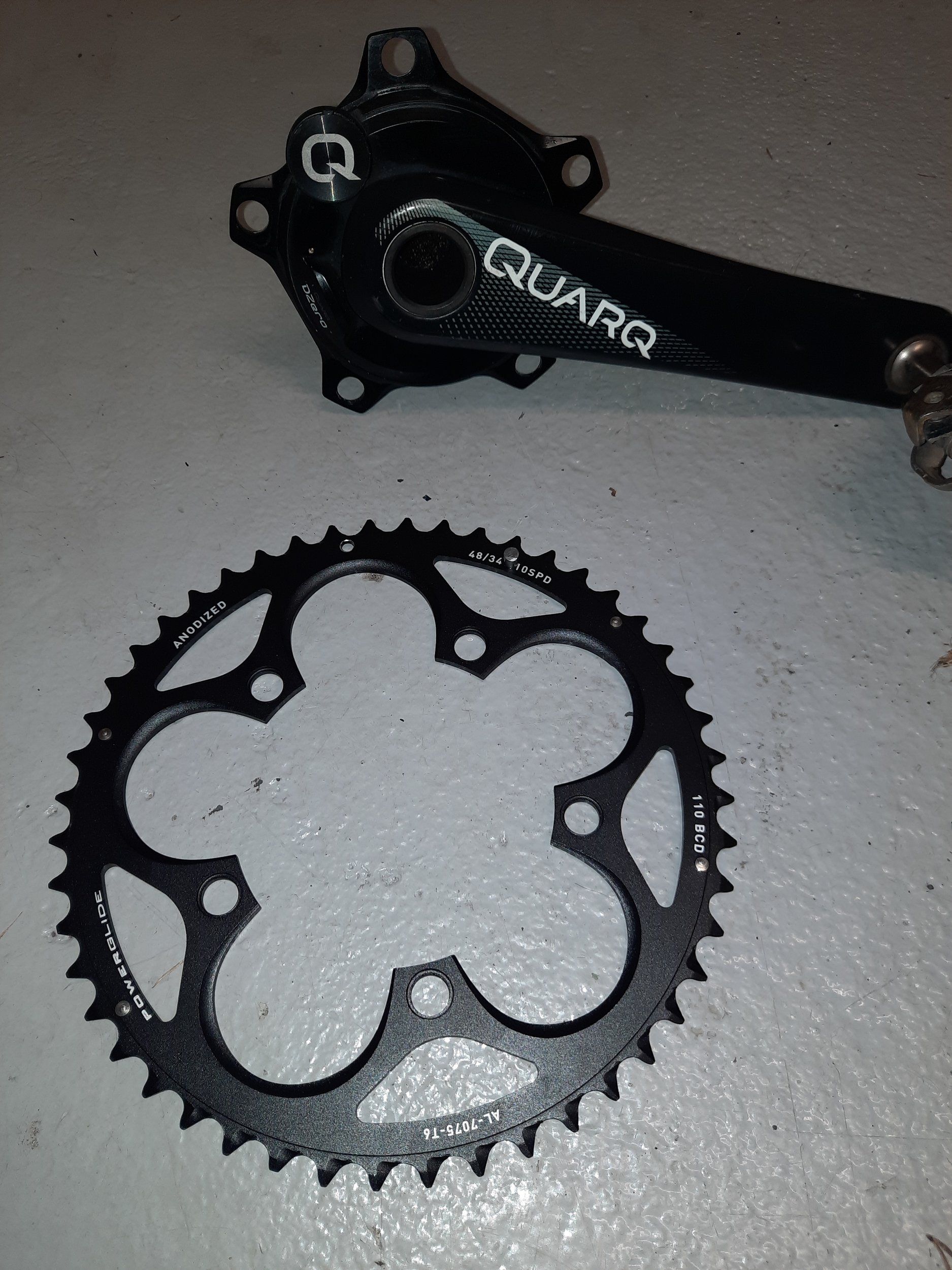

Monterade en extra kedjepinne i en non-hiddenklinga.
Visa bilaga 459586
Nu har jag ett oslagbart fulmeksrekord.
Klingan jag fixade ovan var polares och nu skulle jag montera min egen 48-klinga på crossen.
Flyttade befintlig pinne så att klingan passade hidden bolt men fick flytta tillbaka när jag insåg att quarqet hade vanlig spindel(skäms).

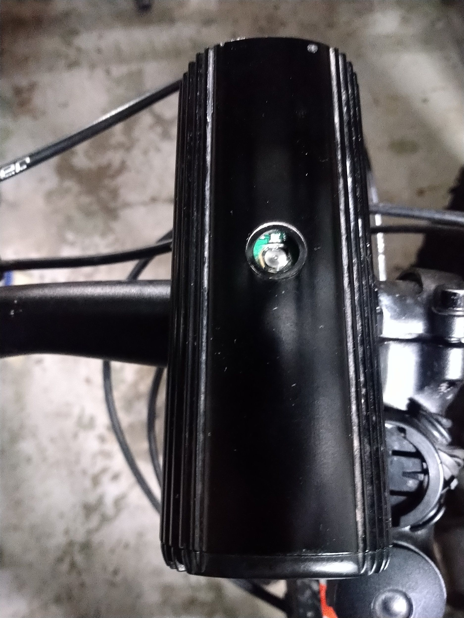

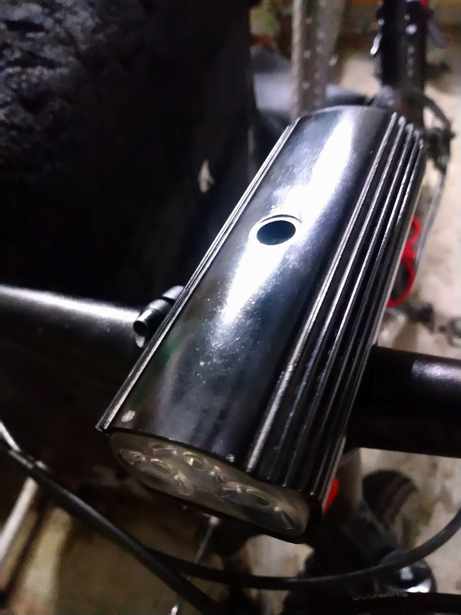

Gummipluppen=av/påknapp har kommit på villovägar. Någon som har något fiffigt tips på att få dit något liknande?
Lampan fungerar som den ska, men jag får använda tex en smal nyckel för av/på.
Tack på förhand!

en bit ätpinne, blyertspenna eller liknande som passar i hålet. Se till att den är tillräckligt lång för att sticka upp ett par mm så att du har något att trycka på.
Sen tejpar du fast en ballong över så att det blir lite vattentätt
Det är nog det fulaste meket jag kunde komma på

Om det fjädrar där nere så gör som jolov säger. Jag hade täljt till en bit som är lite spetsig men som har samma diameter som hålet och en svart gaffatejp på det inte för hårt dit satt.

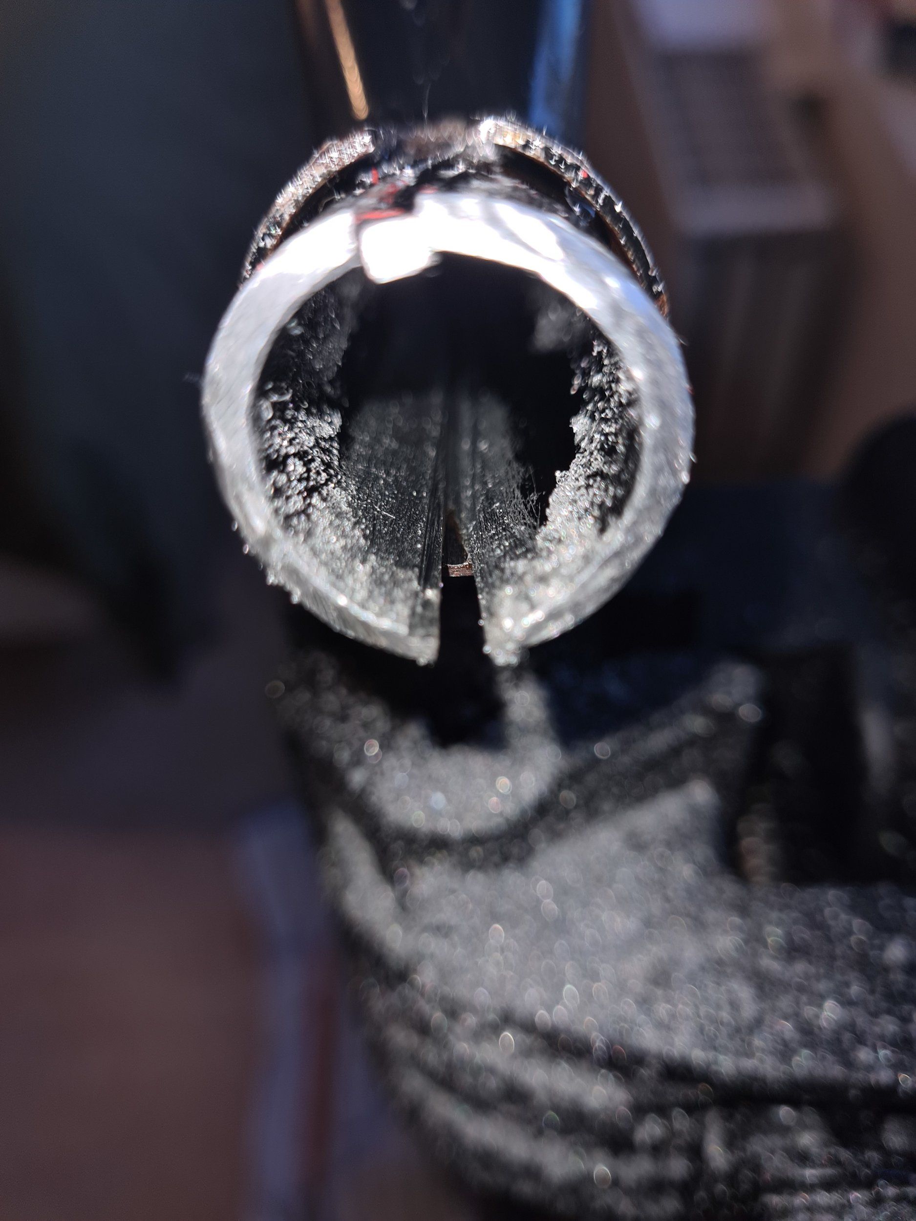

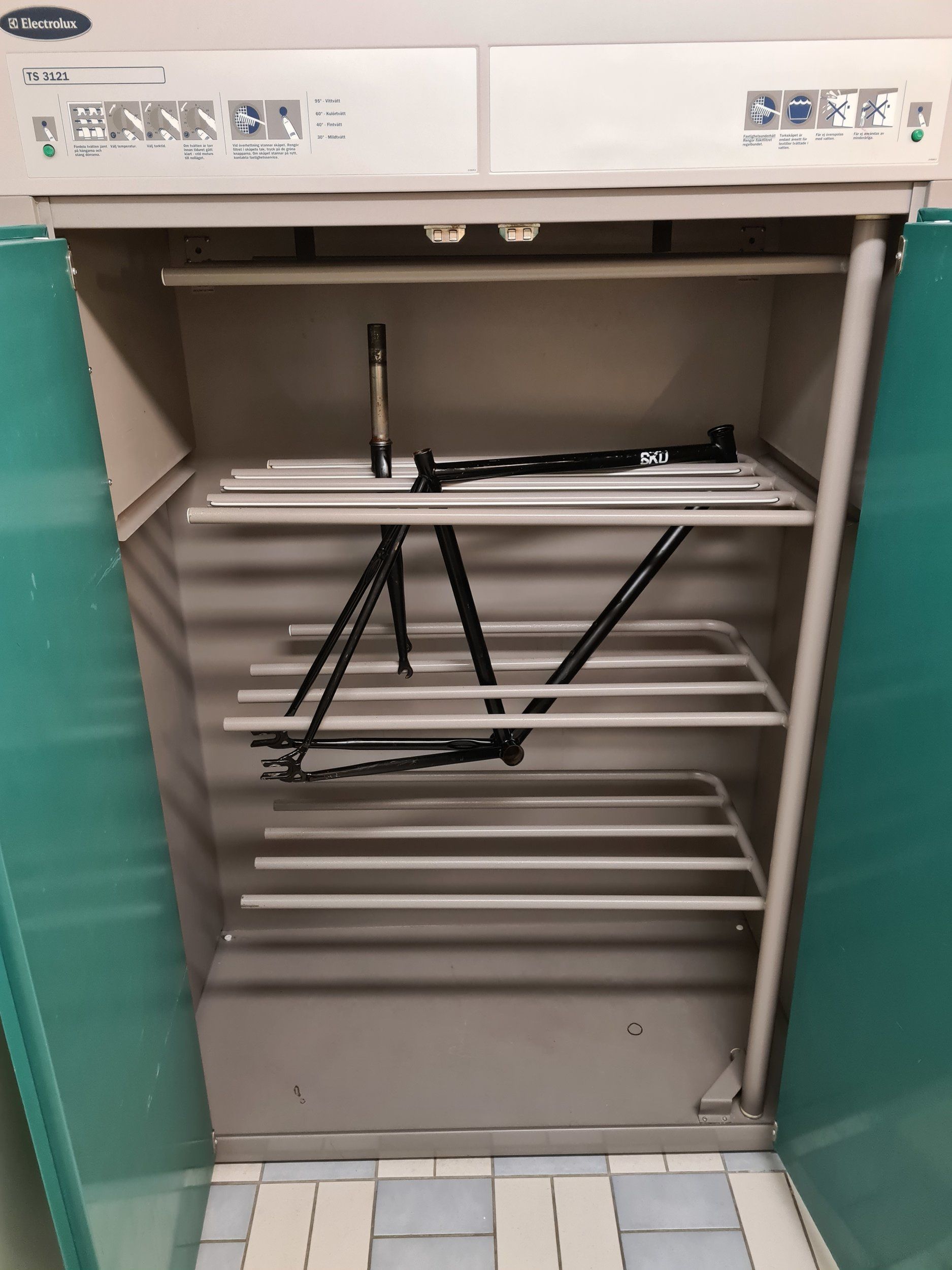

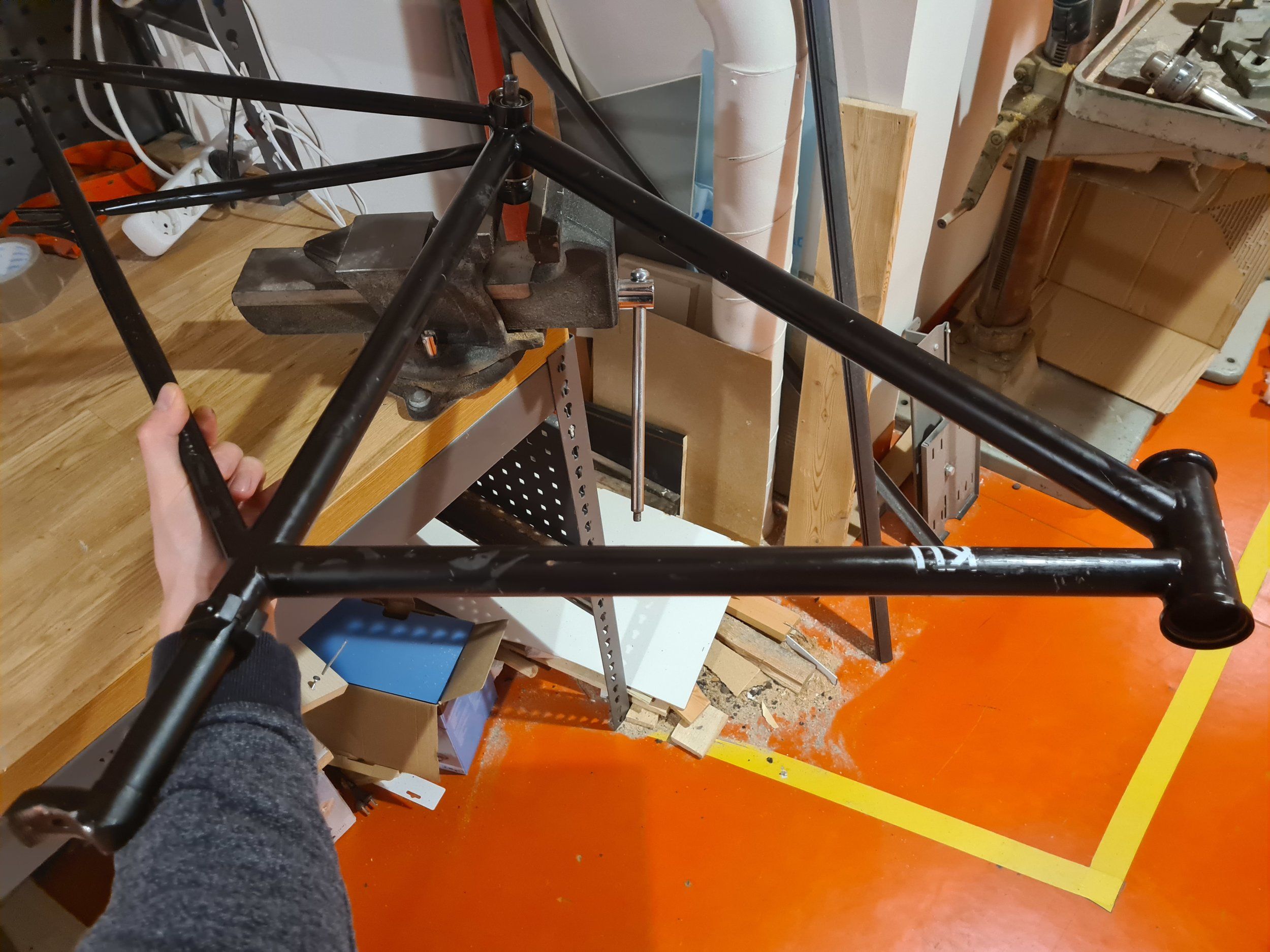

Köpte en fixed gear i skitstål, allt satt fast så jag gjorde en "orkar inte riktigt bry mig"-renovering.
Här drar jag ut vevlagret mha ramen, rekommenderas varmt.
Försökte göra samma med sadelstolen men den rörde sig inte alls.
Löste det genom att såga ut 20 cm stolpe ur ramen. Tog ett par timmar med handkraft.
Sen sprutade jag Biltemas linolja i hela ramen och ställde den i tvättstugan.
Fulrenovering avklarad.

Jag har alltid drömt om att laga något sånt med en lagom lång tändsticka och smältlim som tätning, vet ej om limmet fäster på metallen men i min fantasi gör den det iaf

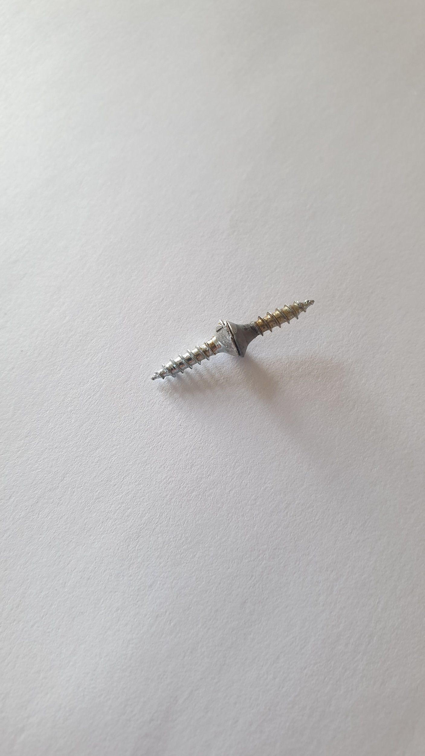

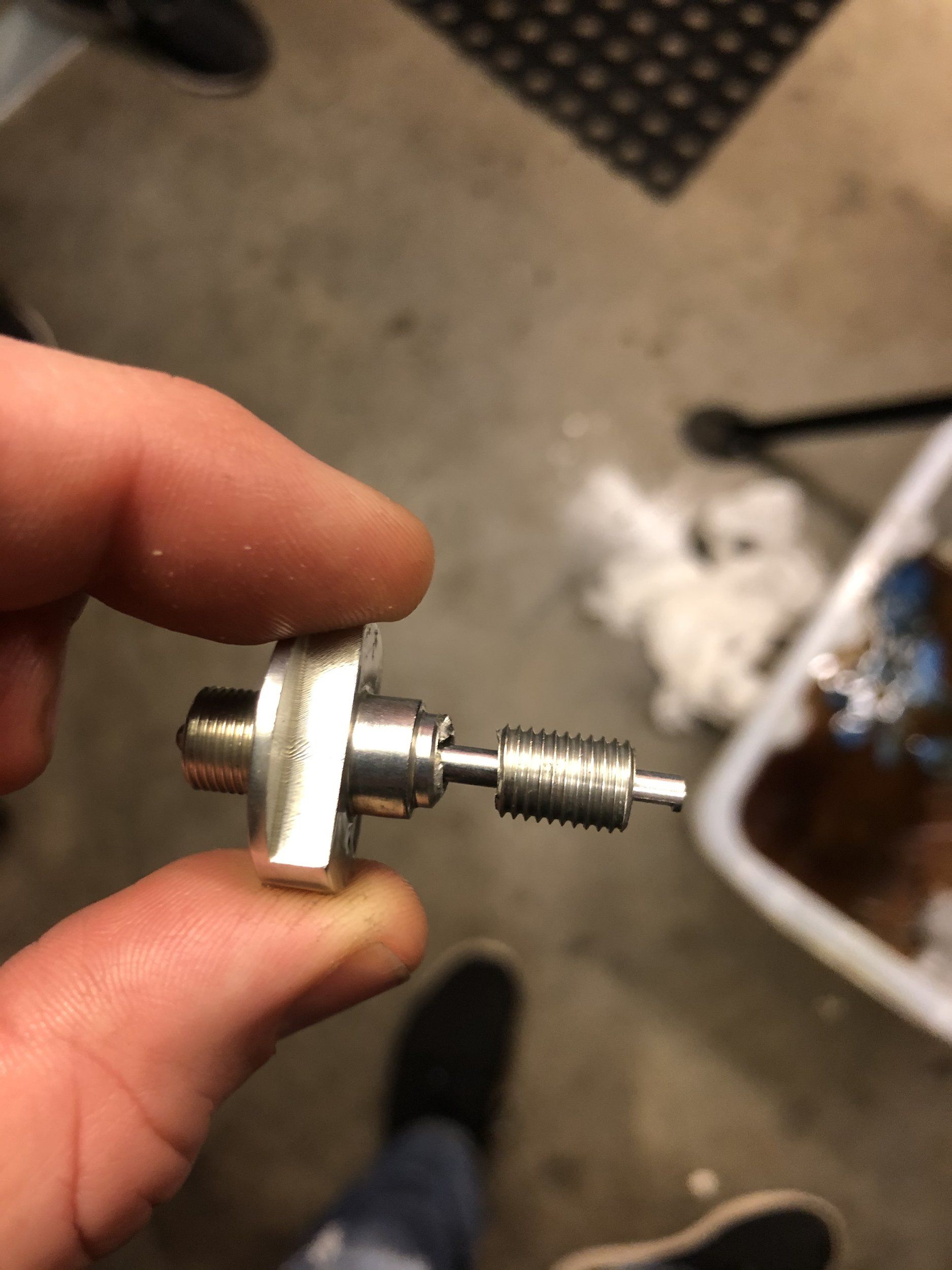

Det var jag som sökte efter specialverktyget. fick faktist PM med tips om vart dom fanns att köpa för 50kr. Men troligtvis fungerar ditt special bygge lika bra :)
Såg att någon letade efter ett litet specialverktyg för att skarva ihop nytt och gammalt wirehölje när man ska byta i / på en ram med intern dragning. Byggde ett liknande av två små träskruvar och mjuklod....

Tackar för tipset!
Tillverkade en plastplupp i rätt längd. Del av ballong samt silvertejp för att göra det så vattentätt som möjligt.
Nu får vi se hur länge det håller, men det känns stabilt.

Ballonglagningar är inte hållbara, det vet jag eftersom en kompis "lagade" ett dropperreglage-fäste med gammal kalasballong till styret. Höll några turer sen var ballongens livslängd över.

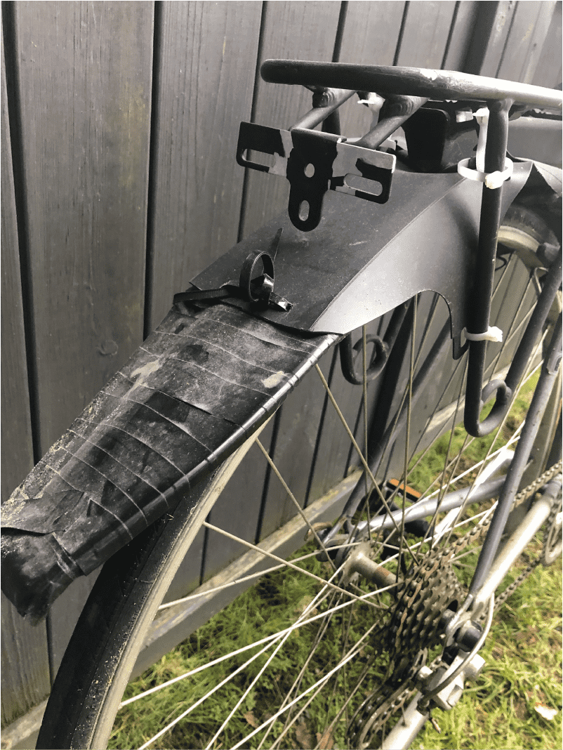

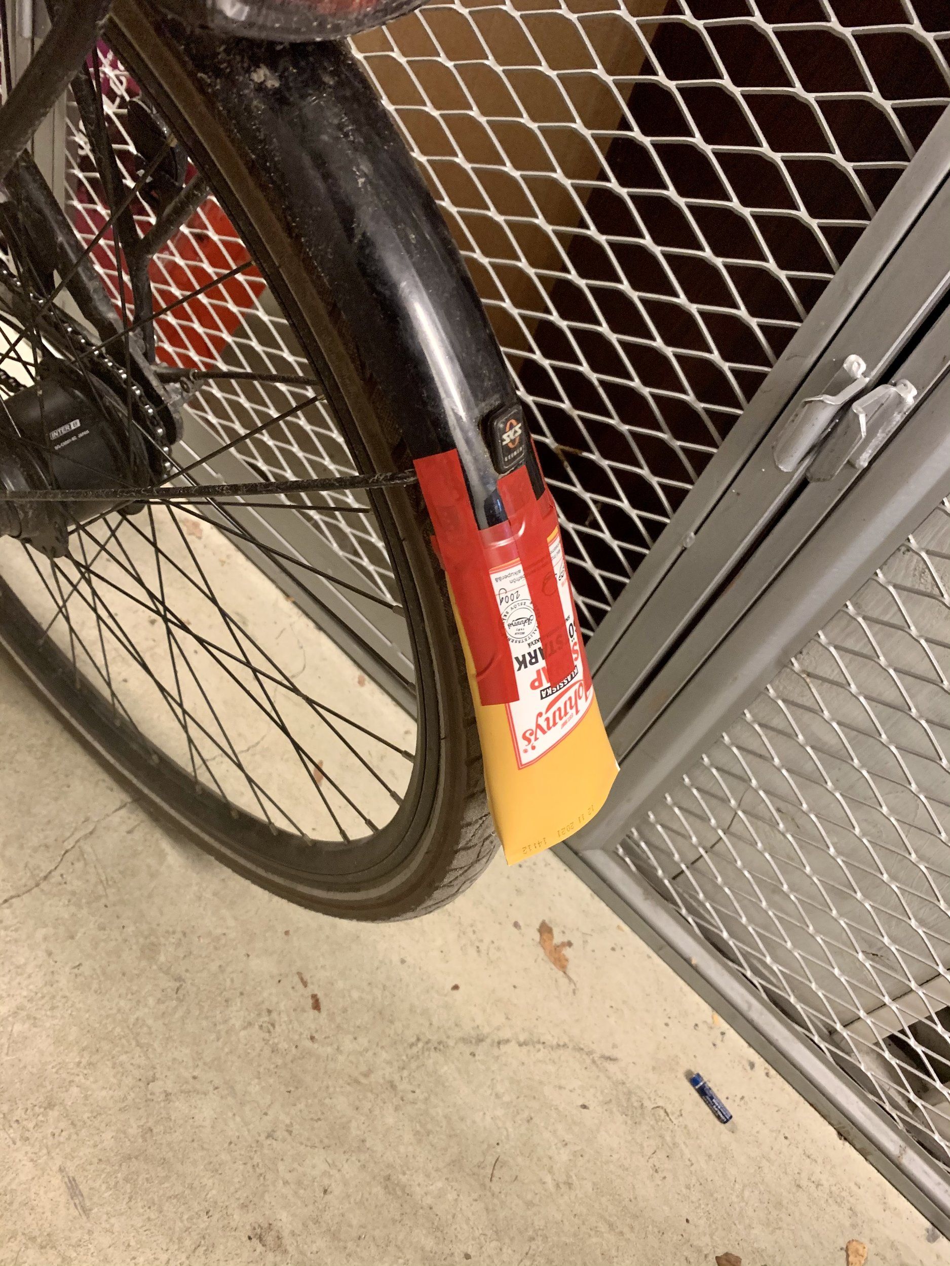

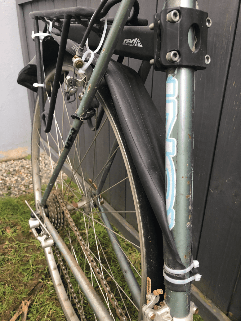

Vad är grejen med alla finmek?..
.. Vad har en gammal slang, ett lock till en matlåda och en trasig stänkskärm från en DH gemensamt?
Grundelement till den ultimata roadbike-skärmen.
Try me, jag har fler x)
Edit: Ohh ingen har hittat easter-egg fulmeket än!

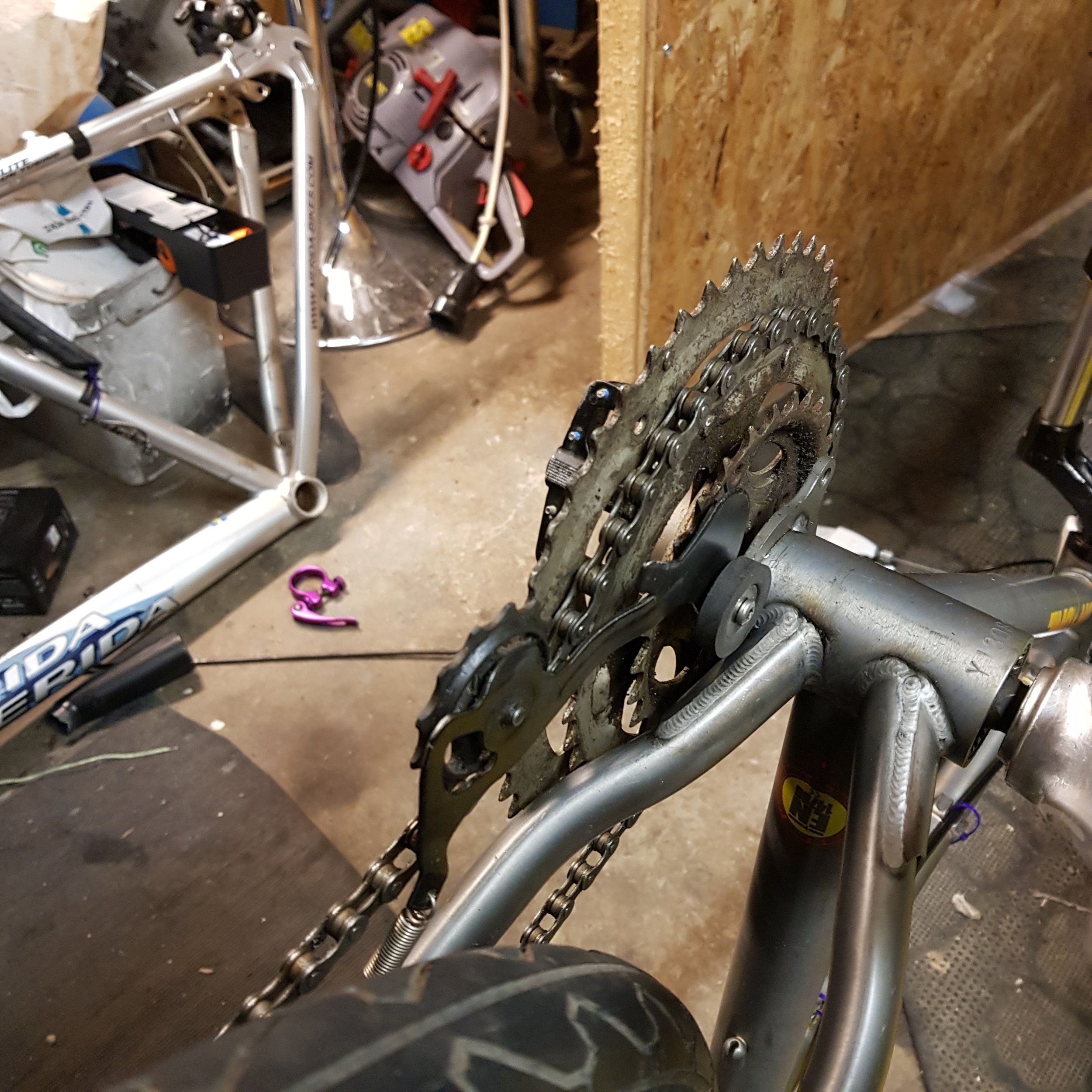

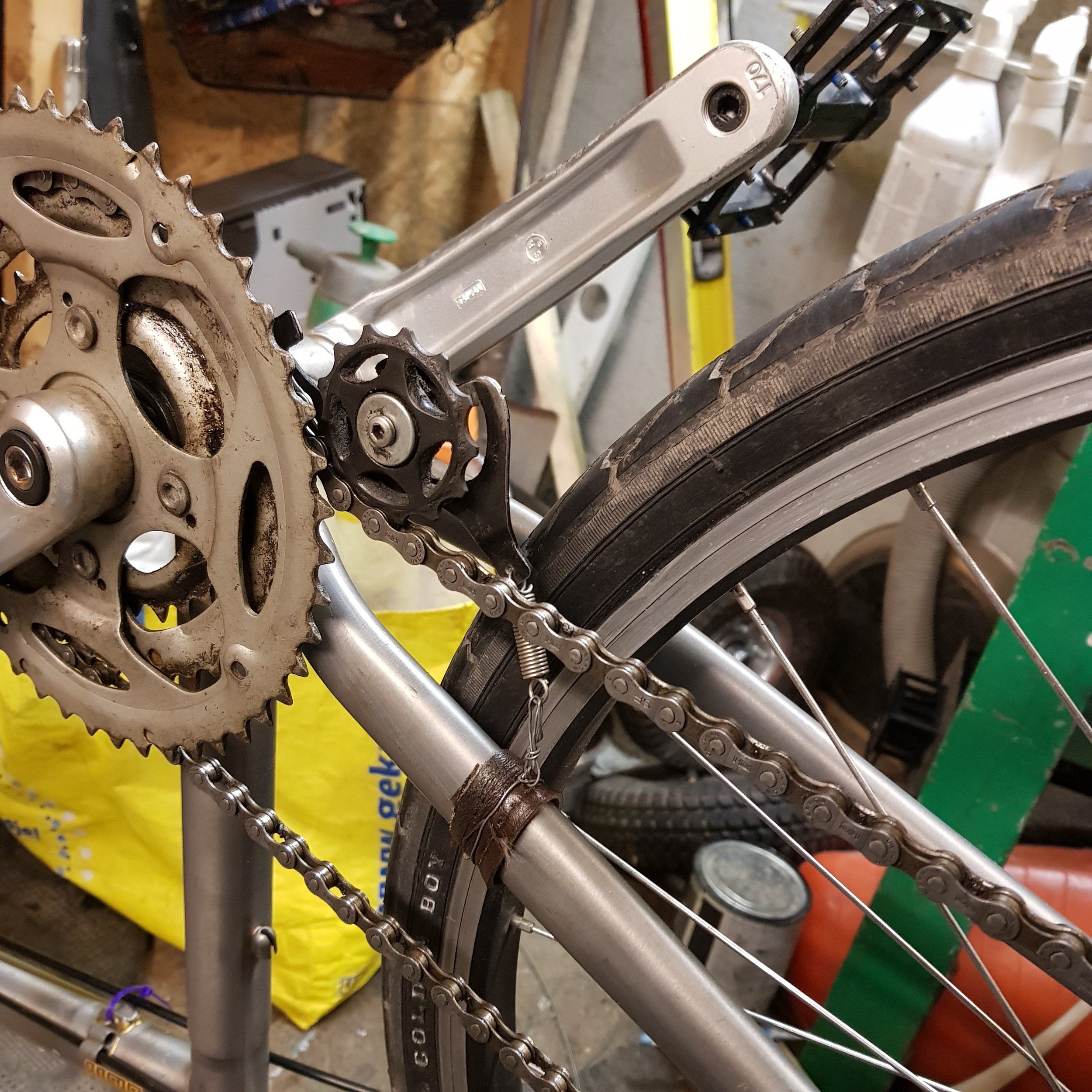

Nåväl detta är min typ av tråd... ? lyckades knäcka första ramen och fixat denna onone dock passade inte framväxeln så fick bygga en spännare av en gammal bakväxel vet inte hur den lirar än men ska ev bygga ett bättre fäste för "fjädern"

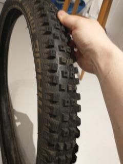

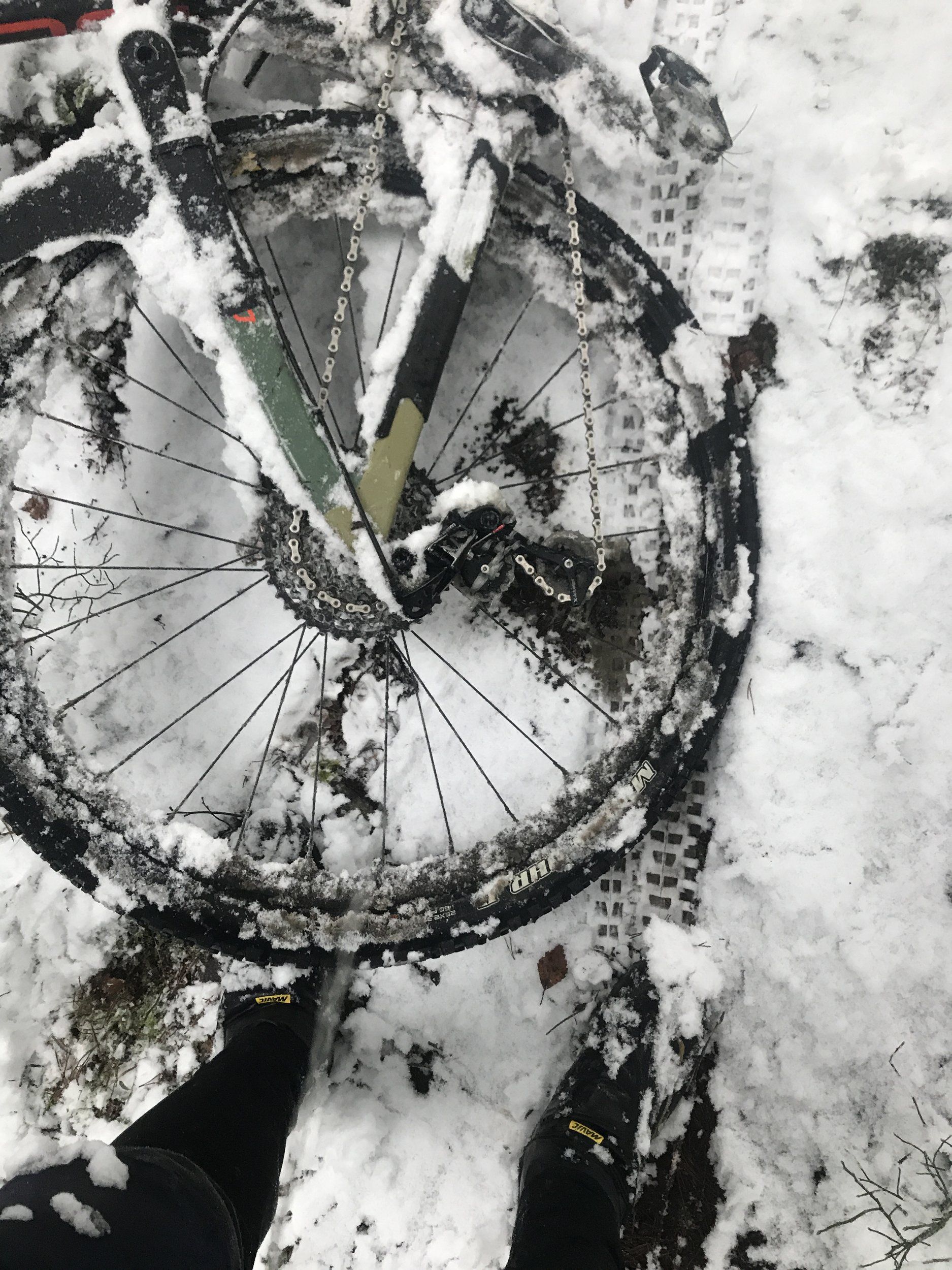

När man genomslagspunkar slanglöst ice spiker så hårt att däckkorvarna behöver vara stora som ett finger så måste man göra något åt saken. Kan super gravity casing räcka som bakdäck åt pendlar-hardtailen? Glömmer konstant att det är en hardtail för fronten är ju ganska fet. Och jag avskyr inserts.
Håller i alla fall på att sätta i dubb, det kan ju knappast bli sämre annat än att det kommer rulla lite taskigare... ?

Oja det började med att gaffeln började ge sig tänlte det går nog bra endå sen körde jag lite stigcykling när de va minus sist så knäckte de till trodde de va gaffeln bara, men de va tydligen ramen med i bak vid sadelstolpen och i styrhuvudet blev det en spricka.
Flyttade över grejerna ska åka imorrn o kolla på en bakfälg som är 27.5" istället som jag ska få mot lite eljobb ??

Du kommer ha mer grepp än rospiggarna! ?
