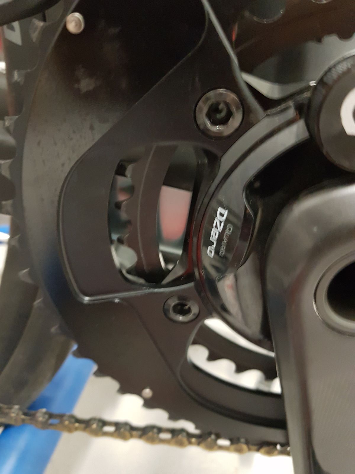

Jag har stött på ett märkligt bekymmer med min Aeroad 8.0 2017. Efter att jag fick punktering på bakdäcket och därmed fick ta av hjulet för slangbyte så har något börjat strula med växlarna. Jag får välja om jag vill få in lägsta eller högsta växeln (oavsett framklingans läge), jag har justerat om allt från början och följt varenda instruktion. Har även tagit hjälp av min granne, som meckat mycket cykel så jag tror vi har koll på läget och inte gör något fel vid injusteringen. Den fungerar utomordentligt fint i övrigt och växlar jämnt mellan de övriga växlarna.
Så min fråga är om bakväxeln kan ha gått itu? När jag justerar B-skruven så tycker jag inte att avståndet minskar mellan kedja och kuggar och avståndet är en aning stort.

Har du monterat bakhjulet rakt?
mklmtb
marr sa:
mklmtb sa:
Nästa fråga, finns det någon sida hos Canyon som visar på äldre generationers specifikationer? Om jag ska köpa en ny bakväxel och montera på helt enkelt.
Tack på förhand!
Jodå, den rullar fint och jag har dessutom haft av det typ 4-6 gånger i felsökningssyfte och verifierar att det sitter som det ska i ramen. Cyklade 10 mil igår märkte inga variationer eller konstigheter i övrigt, förutom att jag inte hade tillgång till minsta kugghjulet bak :/

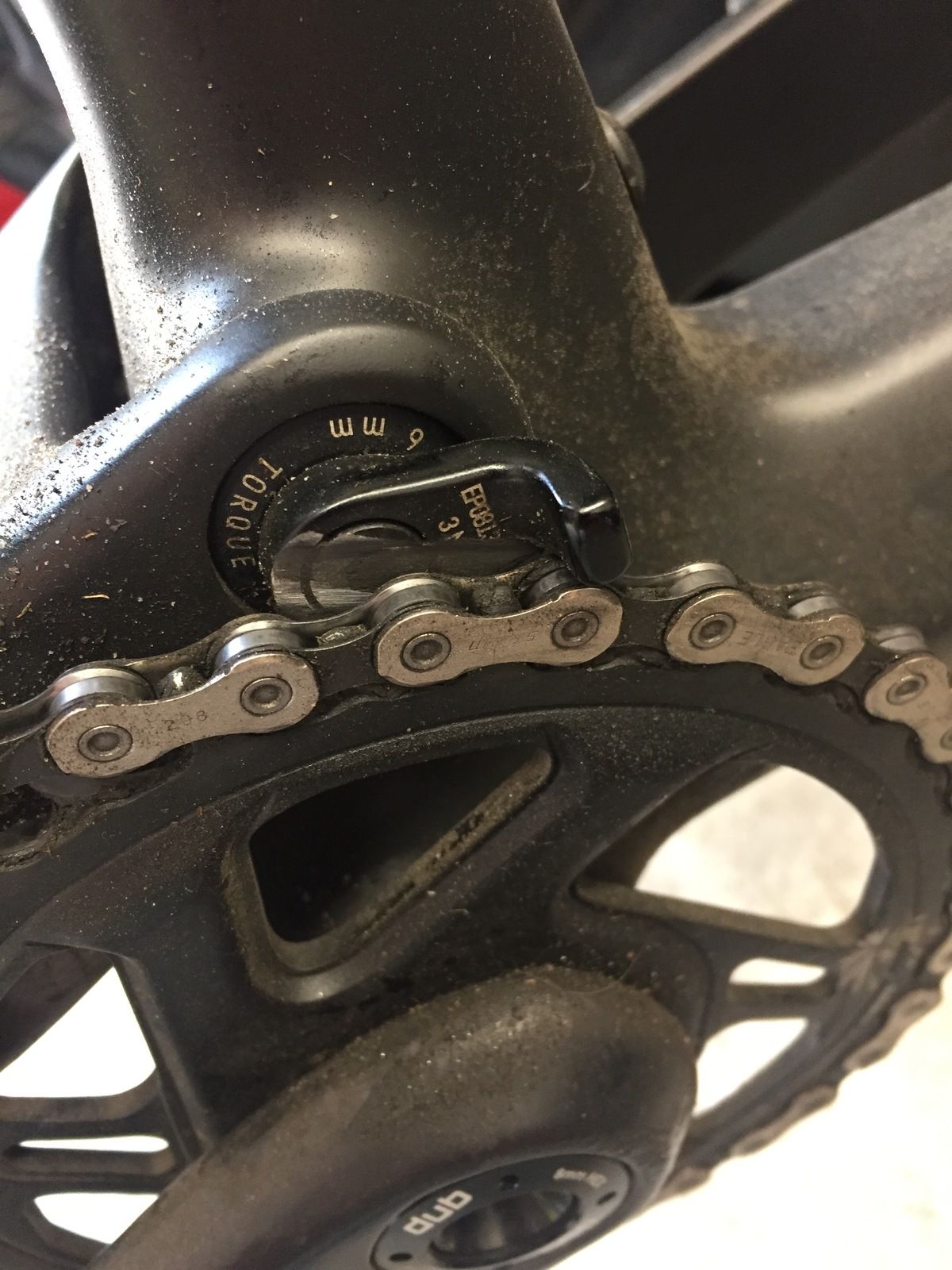

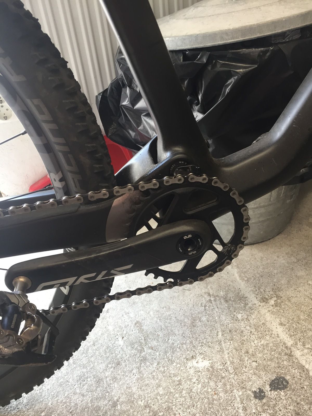

Jag har en Canyon Lux Pro Race 8 och funderar på att byta från 34 kuggars till 36 kuggars drev fram. Är det någon som vet vilket typ av framdrev jag behöver? Pratade med en säljare som frågade om det var boost samt hur klingans utter fast.
Sen ser jag att den lilla kroken som ser till att kedjan ej hoppar är nersliten. Nån som vet varför den blir det? Till och med skruven ser bortsliten med. Kommer jag behöva ha en ny sådan om jag ska byta framdrev?

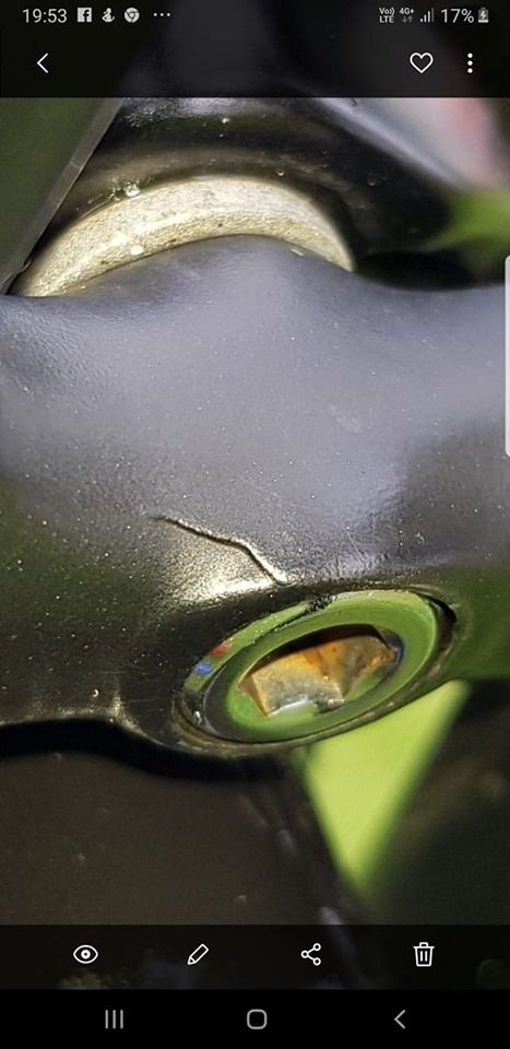

Upptäckte en spricka in min Canyon kolfiberram som ser ganska konstig ut. Ser ut som om den varit där från början och finns under lacken.
Mailade Canyon för en vecka sedan och fick ett ärendenummer men inget svar. Har även försökt att ringa dem, men en telefonsvarare berättar att det är många som ringer och att man skall försöka igen.
Någon som vet hur Canyon brukar göra med garantier på ramar?
Skickar man in hela cykeln? Hur lång tid blir man av med den då? Är ju lite dålig tajming att skicka in sin ram just nu när det kommer lite roliga cykellopp i augusti September..
JesperA
Beror nog på vad det är för "spricka", jag hade en i min, det är inte en spricka utan bara yttre kolfiberväven som blivit klämd i mallen vid bakningen
Så har du en spricka eller bara kosmetiskt kläm som jag har? Det kan även se ut som en spricka på dom ställena där 2 vävar går ihop.
Thomas_N
Ja det är en Endurace CF ram.. Köpt 2017
Men verkar målat/lackerat. Ser ut som om sprickan är under lacken/färgen.
Kanske varit där hela tiden, men jag har nog aldrig kollat så noga från det hållet.

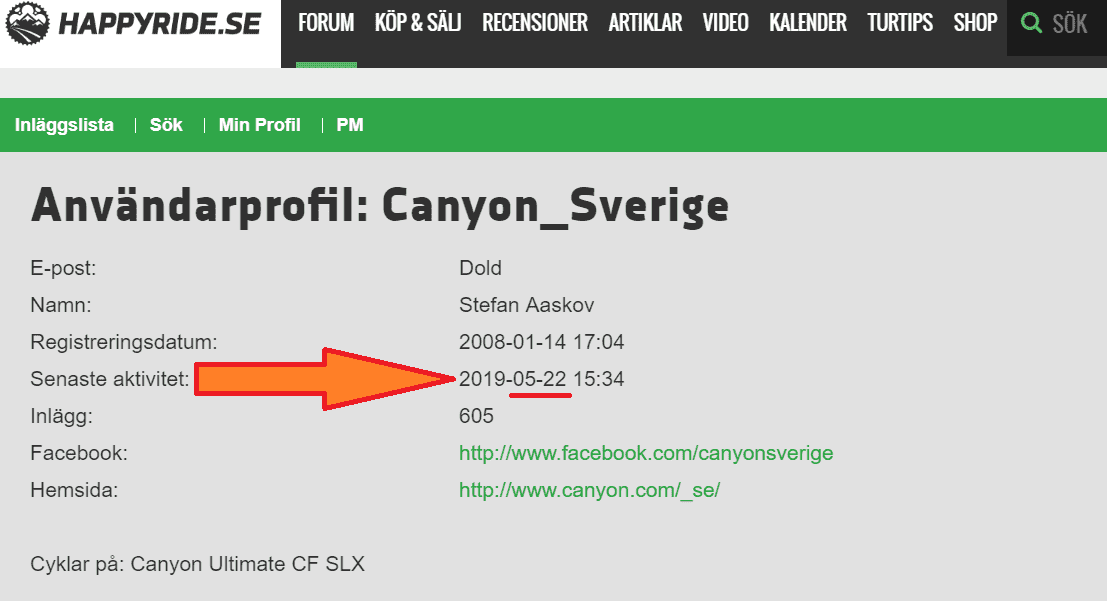

Har Canyon Sverige lagt ner verksamheten? Jag har försökt ringa dom i 4 dagar utan svar, har även mejlat. Chatten är stängd.
Jag har en cykel inne hos dom för garantibyte av ram och vill gärna veta när jag får tillbaka min cykel.

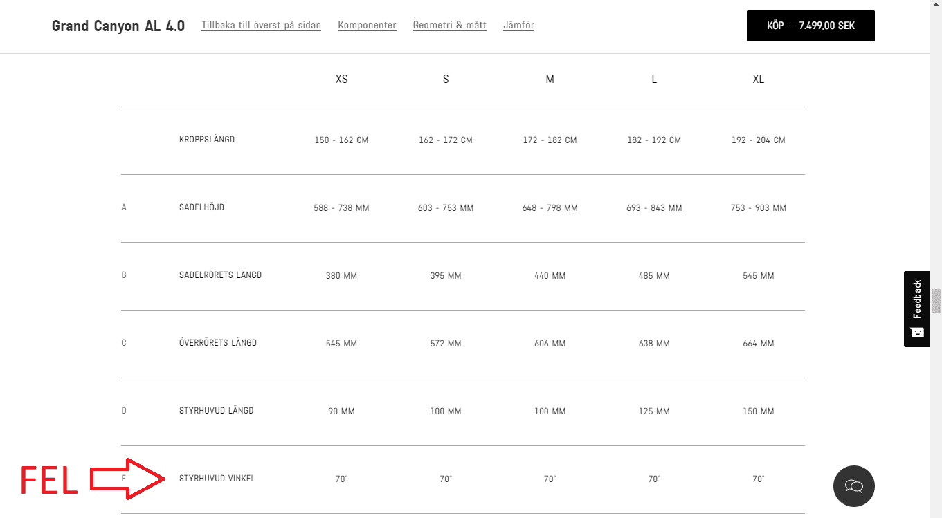

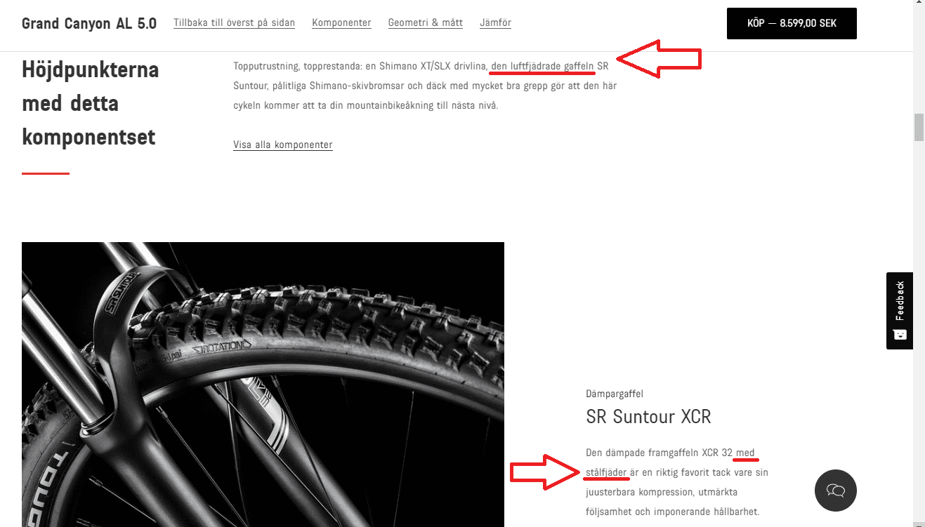

Skärpning Canyon Sverige!
Fortfarande dubbla budskap gällande framgaffel på en del modeller. Har påtalat just framgaffelspecifikationerna som varit felaktiga till er via mail flera gånger i våras på både 4.0, 5.0 och 6.0. Här t.ex. Grand Canyon AL 5.0 nedanför med färsk skärmdump från idag 2019-08-06. Perfekt upplägg för att dra på sig missnöjda kunder vilket kan leda/leder till miljö- och ekonomibelastande returfrakter i onödan. Man kanske helt enkelt bara läser det första "den luftfjädrade gaffeln" och missar sen det finstilta en bit ner på sidan "med stålfjäder" ...
https://www.canyon.com/sv-se/mountain-bikes/trail-bikes/grand-canyon/grand-canyon-al-5.0/2032.html
Dessutom står det fortfarande felaktigt 70 grader styrhuvud vinkel i geometritabellerna för Grand Canyon AL 4.0 och 5.0 och 6.0 trots att ni har uppmärksammats på felet redan i slutet av mars detta år,
se inlägg här =>> https://happyride.se/forum/read.php/1/1345402/3518191#msg-3518191 och att ni själva på Canyon Sverige dessutom skriftligt har bekräftat att vinkeln är 68,5 grader. Det är augusti nu...
