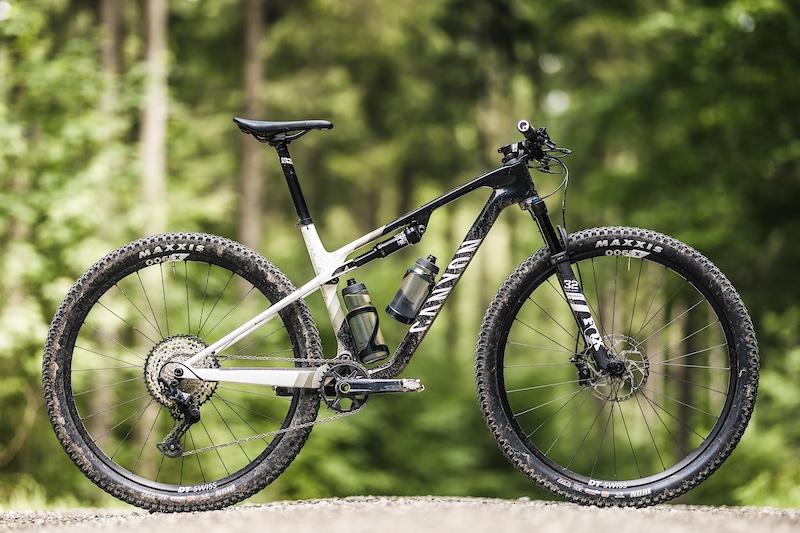

Ny version av Canyon Lux, lite lättare och lite längre men fortfarande ganska brant styrvinkel. Undrar om de uppdaterar trail-varianten också eller om den är för ny för det?
Inte läst geon, men det är inte samma ram då typ? 68,5 duger utmärkt.

Nja, ganska mycket förändringar ändå i geometrin, kan inte gärna vara samma ram.
Till ren xco funkar säkert 68,5 gaffelvinkel, mest att jag är mer intresserad av en uppdaterad tr-variant. Denna har inte ens dropper som standard, det tycker jag man ska ha även till xco.

Geon verkar vara identisk med Lux CF.
Ah, hade missat att också Lux CF är uppdaterad. Gamla geometry var riktigt gammaldags! Reach är nu up to date, men gaffelrörsvinkel är fortfarande brant jämfört med t.ex. Scott och Ibis som har 67,2 grad.

Ja det här är roligt för gaffelvinkel som inte duger på stigar någonstans i Stockholm fungerar ju ypperligt på världscupen, svenska och utländska långlopp och liknande.
I Sverige verkar trenden vara att många tycker nya spark är ”för mycket” och behåller den gamla istället.
Kollar man på xcobanorna dom köra i världscupen eller säg lugnet xco så är det ju bevisat att gammaldags geometri inte är hindret, så insnöad på gaffelvinkel kan man vara men det är inte hela sanningen.

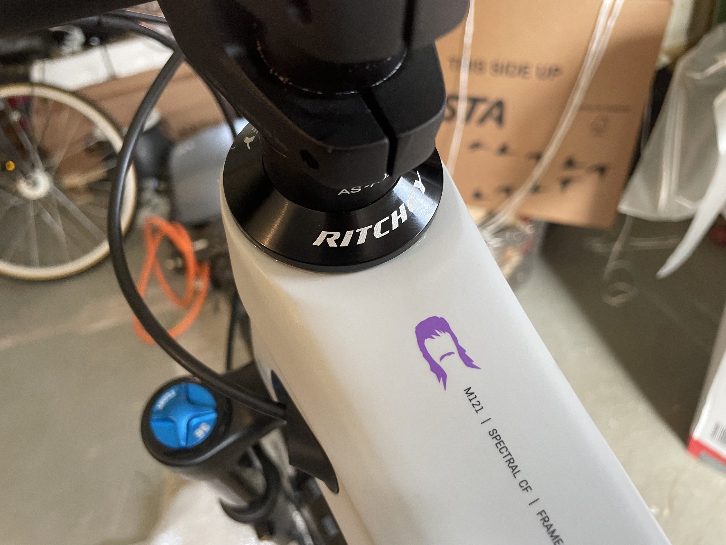

Knak headset canyon spectral.
Hallå! Har sökt men ej hittat svar så ställer frågan här. Jag har en canyon spectral cf 8 - 2022 som jag haft i drygt en månad. Toppenhoj, hur nöjd som helst, men har nu fått det berömda knaket från headsetet. Jag hade läst i några utländska fb-grupper innan cykeln kom att en del hade problem med detta knak men tänkte att det kan ju inte vara så störande. Händer det min hoj så är det ju bara att ignorera tänkte jag. Det är det inte. Sjuuukt störande när en så övrigt tyst cykel knakar och knakar. Har skruvat isär allt och skruvat ihop igen. Det är bra med fett överallt och dragit åt enligt manualen. Vet att en del bytt headset till ex cane creek och fått ordning på oljudet. Så min fråga är: har någon här på happy gjort det? Vad bytte ni till? Vad bytte ni ut och hur gjorde ni det? Tacksam för svar.

Vad det inte någon längre upp i tråden som hade beställt någon typ av insert till styrlagret som hade fått tyst på knaket?

Har man problem med knak i styrstammen och ett miniglapp mellan gaffelrör och ramen funkar denna grej toppen!
Visa bilaga 559027
Var det allt som behövdes? Räcker det att byta toppspelare och platbrickorna? Inga lager? Vart handlade du från? Många frågor men håller på bli tokig av allt knak. Tycker också att det är ett visst spel i headsetet när jag håller nere frambromsen och trycker ner Styret…
Den officiella Canyon-tråden
Det följer med lager i kittet. Det övre iallafall.
Fungerar finfint, så Ritcheys kit och två spacers fick jag köpa.

Grymt! Får jag fråga exakt vilket kit du köpte och vilka spacers? Och vart köpte du ifrån?
Sen några noname spacers som matchade.
Min knakade oxo något helt oerhört mkt. Men efter en rejäl tvätt så slutade det helt.
Wierd
Min blev tyst efter en herrejösses tur utför men glappet kvarstod så bytte.
Ah, min glappar inte. Inte än iaf.
