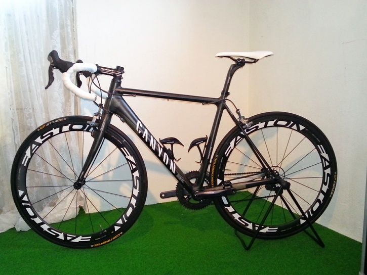

Vi väntar på våren...

Extrema? Hur menar du hög/låg, sadel långt bak? Storleken är 54 och jag är 172 cm. Just nu är cykeln inställd lite efter dom måtten jag fick när gjorde en uppmätning på Competitive cyclist(fit calculator. Jag sitter helt oki tycker jag men väntar på tid att göra en bike fit.

Den officiella Canyon-tråden
Tycker oxå sadeln är extremt långt bak...kanske funkar i backar(uppför)..men knappast på platten...men jag kan ju ha fel som vanligt :)

Intressant att du har en 54:a med tanke på din längd, då canyon rekommenderar en 52:a och jag själv funderar på en Canyon CF i 54:a. Jag är 174 cm och tror att jag skulle upplevt en 52:a som för liten.
En fråga: den sadelhöjden du har på bilden, är det den du kör på eller är den inte justerad ännu?
Canyons storleksrekommendationer verkar fel.

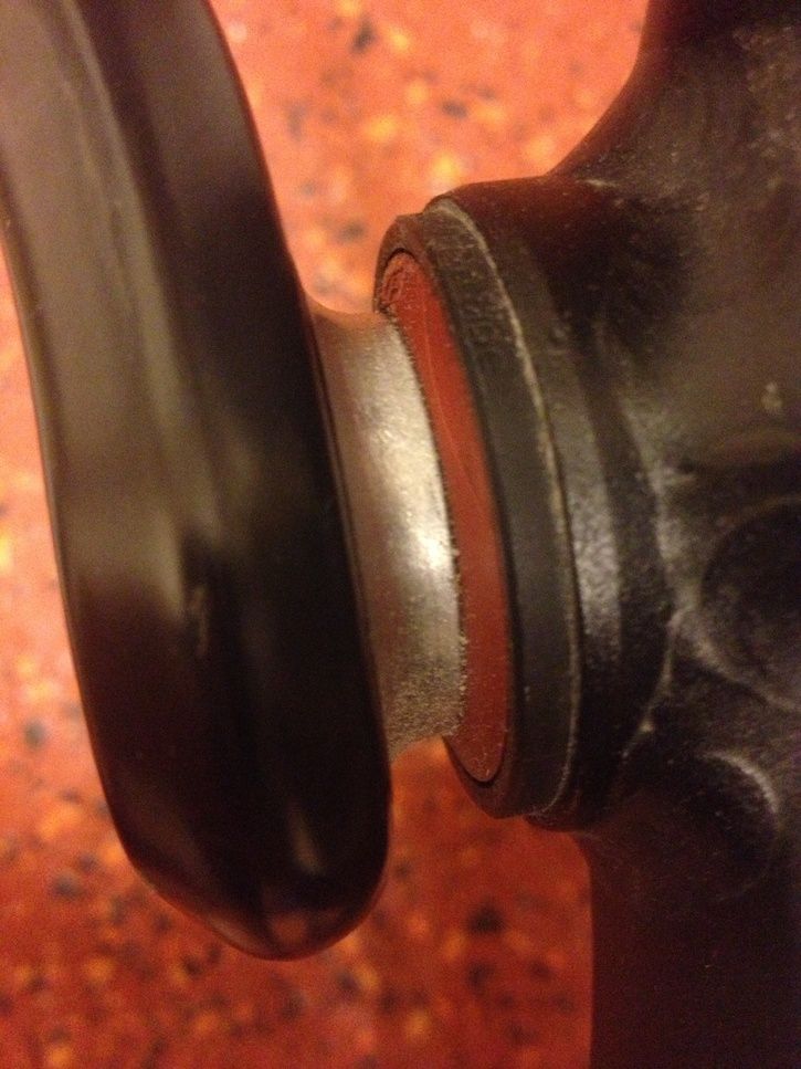

Har en Grand Canyon AL 9.9 SL inköpt 2012 och vevlagret känns ordentligt "grusigt" så jag misstänker det är dax för byte. Undrar vilken sort jag skall beställa?

Jag har också en 9.9 SL 2012 som va väldigt grusig i vevlagret mot slutet av förra året, upptäckte att det hade samlats sand/grus/damm bakom den röda packningen på vänster sida vevlagret, plockade isär och rengjorde sen va det bra igen.
