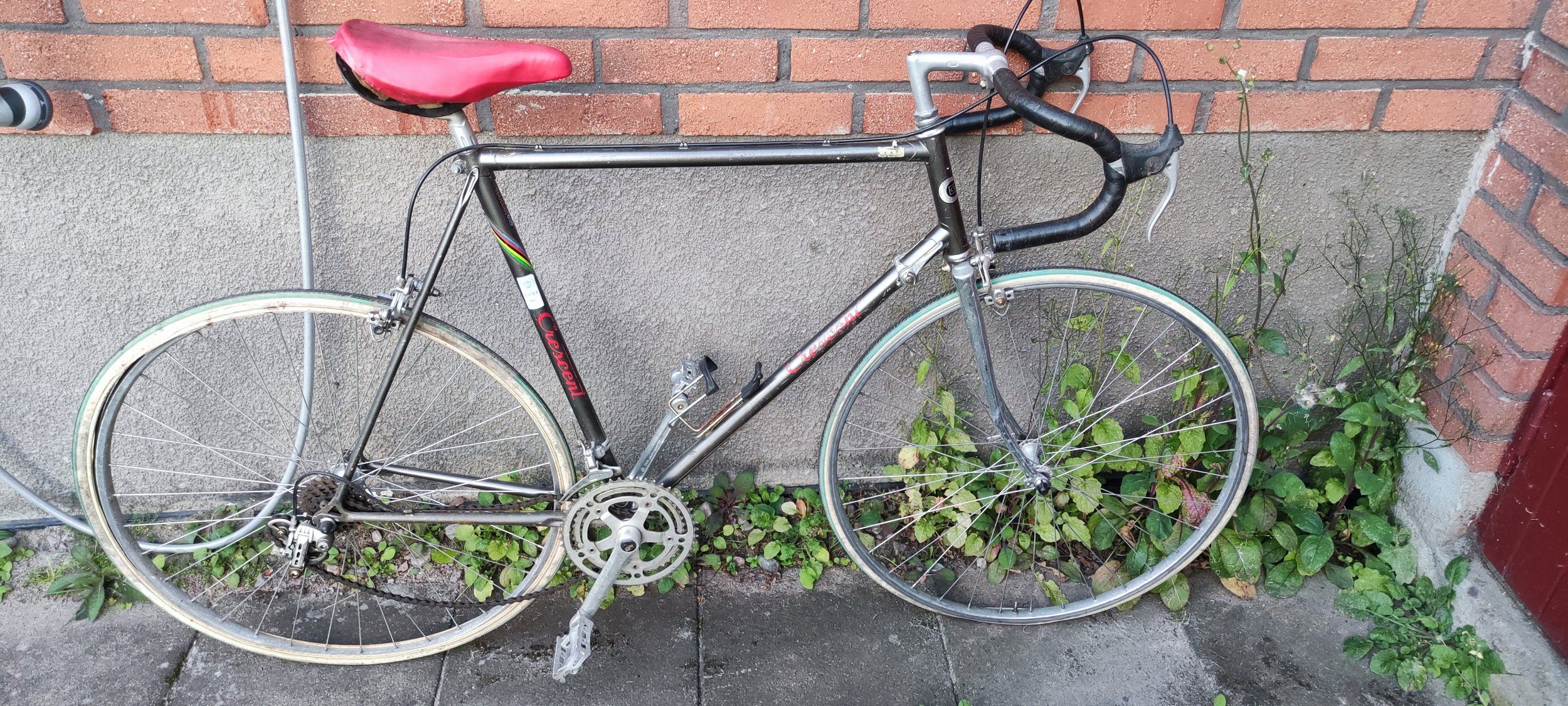

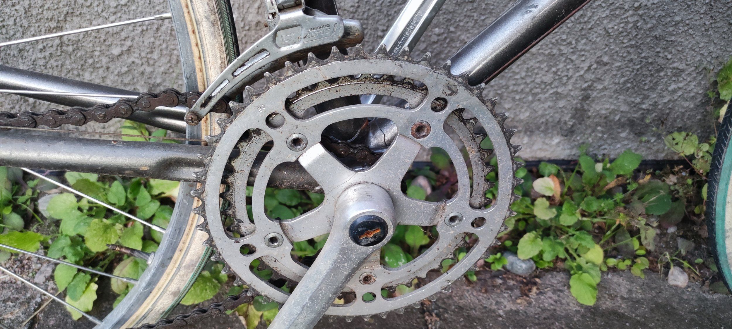

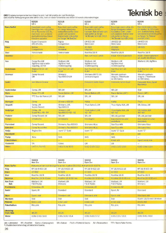

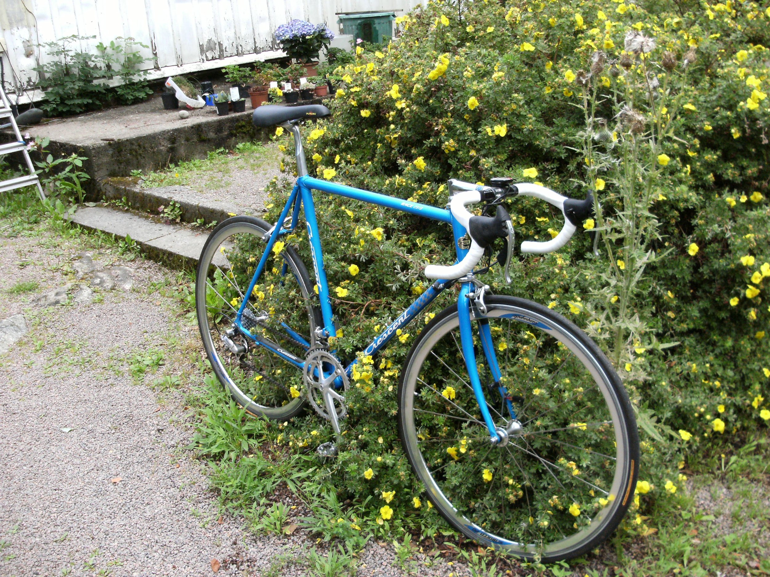

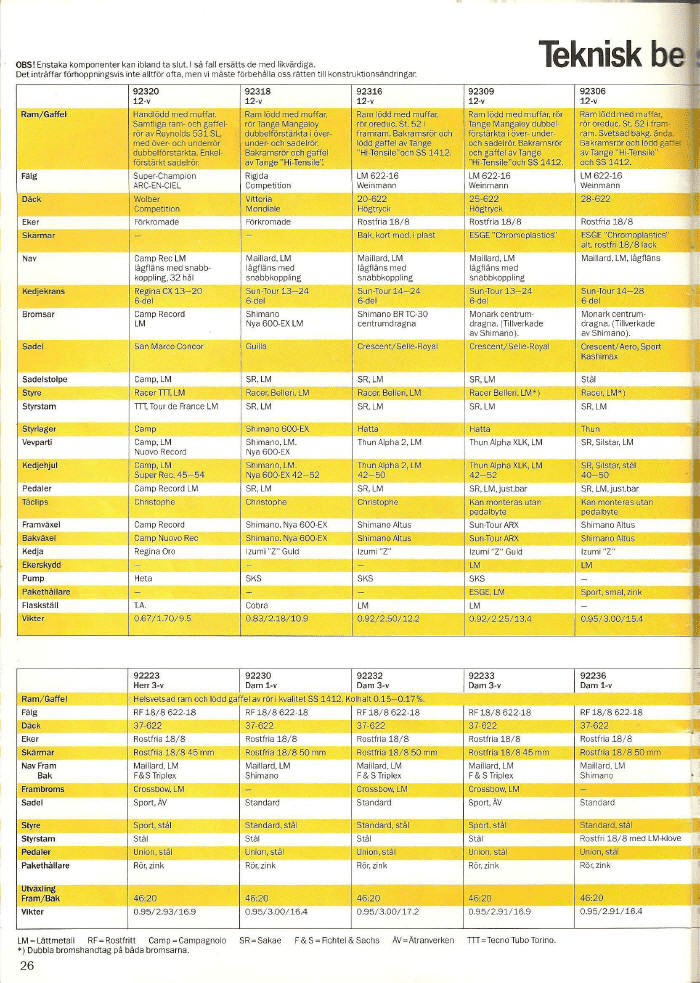

Hyggligt kvalificerad gissning: 92309 i det där ”Fashion Line”-utförandet från mitten av 80-talet.Idag så råkade jag slinta till lite och bara råkade köpa en till cykel. Min sambo anser att jag har lite väl många men till mitt försvar så har jag faktiskt ingen räser så det måste jag ju ha. Blev så att jag tänkte köra på en retro hoj och rusta upp och, nu svär jag i kyrkan, mordenisera lite. Hittade denna skönhet för hela 300 riksdaler efter lite övertalning. Jag undrar däremot om någon vet vad det kan vara för årtal på den? Gissar på 80tal men kan verkligen inte mycket om Cresent. Visa bilaga 722434Visa bilaga 722435Visa bilaga 722436Visa bilaga 722437
Tycker det ser ut som en 92316?Hyggligt kvalificerad gissning: 92309 i det där ”Fashion Line”-utförandet från mitten av 80-talet.
Jag röstar för 92309 (Competition). Dock med avplockade detaljer, som t.ex. skärmar. Se broschyrbild i min post nedan.Tycker det ser ut som en 92316? ?
Växeln är en altus så tror det stämmer med 92316.Jag röstar för 92309 (Competition). Dock med avplockade detaljer, som t.ex. skärmar. Se broschyrbild i min post nedan.

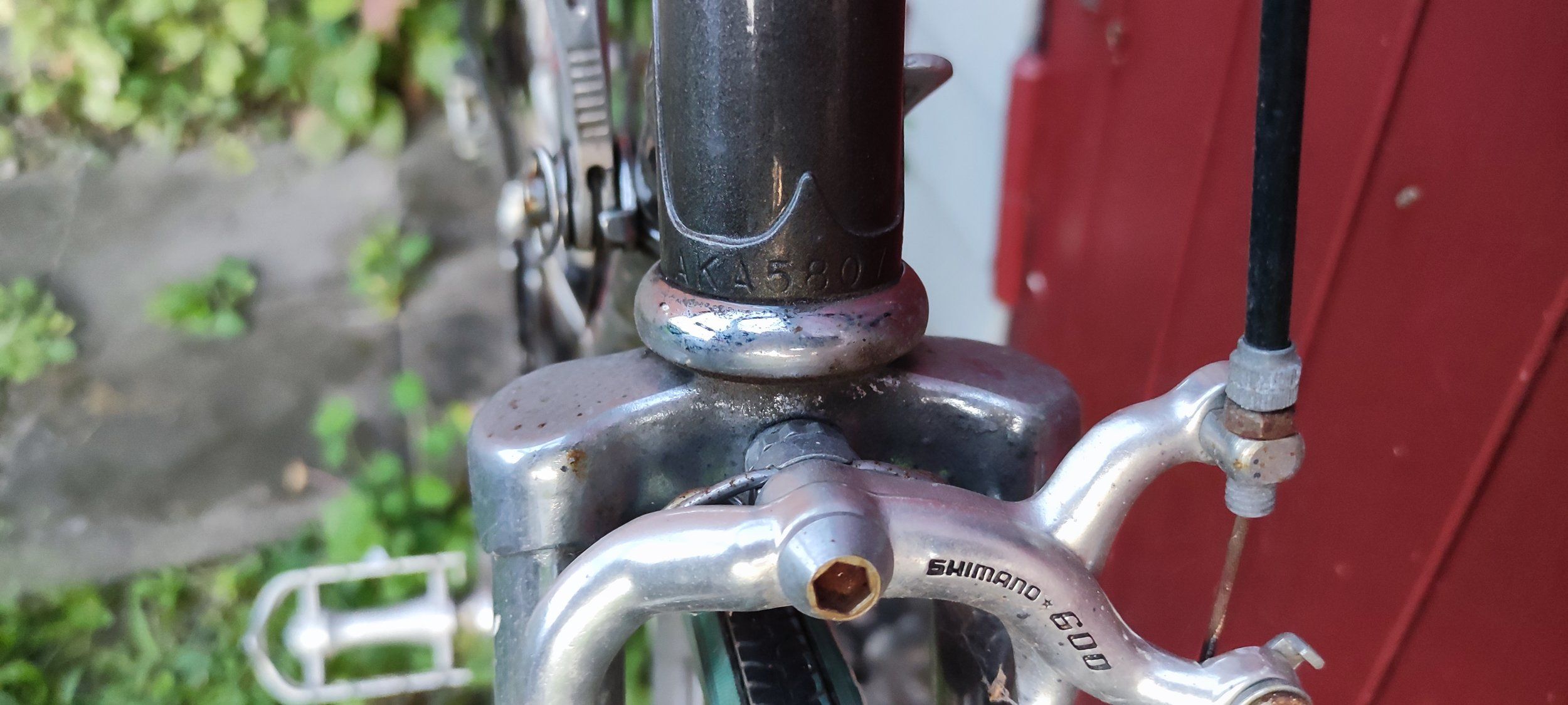

Addendum: Fast vid närmare eftertanke... Den kromade gaffeln gör mig osäker. Det kanske ändå inte är en 92309.

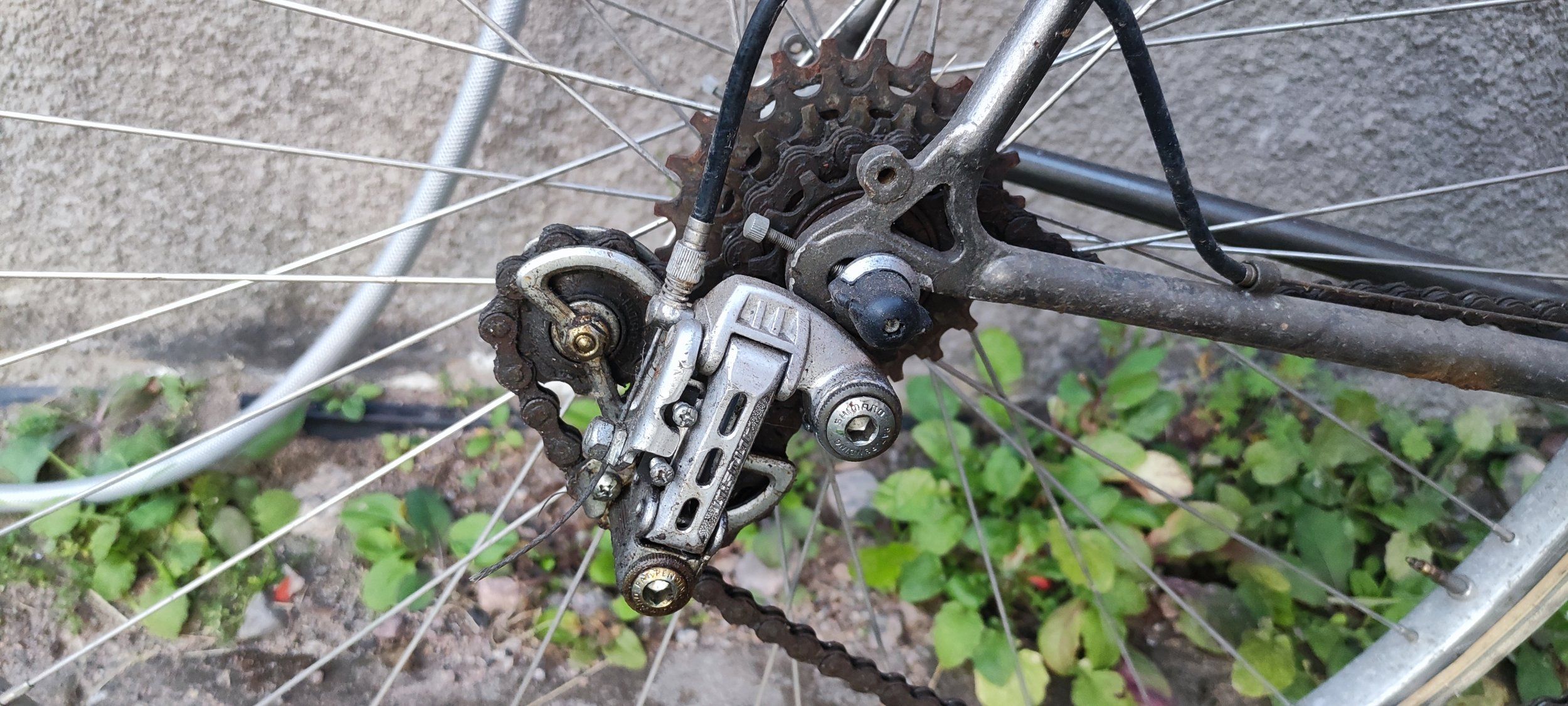

Addendum 2: Jag pudlar. Det är nog en 92316 i alla fall. Många av komponenterna är samma på 92316 och 92309, men 92316 har t.ex. Shimano bakväxel, medan 92309 har Sun-Tour. Av bilderna att döma så ser det ut som en Shimano, inte en Sun-Tour, vilket även det talar för 92316.

Jag hade Shimano Altus LT på min 92316, så det stämmer säkert, det ni säger!Växeln är en altus så tror det stämmer med 92316.

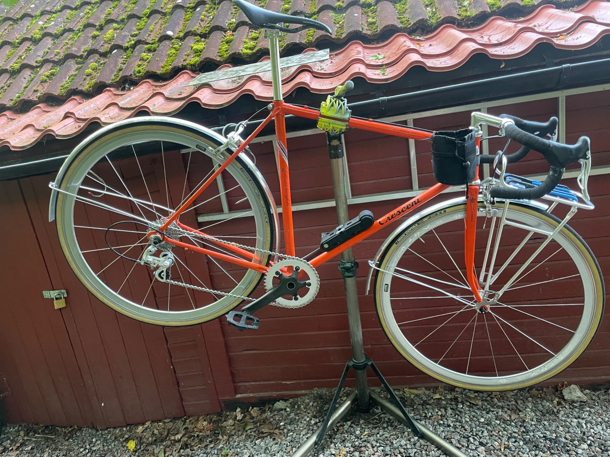

Vad är det för pizzaflak fram? Om du kommer ihåg detNyvaxad och tyst?
Pelago Small!Vad är det för pizzaflak fram? Om du kommer ihåg det
Kanonfin! Men vad är det för svart grej som sitter på nedre ramröret?Nyvaxad och tyst?
ah, ingen byggtråd, men ja är franskskruvat vevhus, löst medCool! Har du nån bygg-tråd på den? Franskt nav?
Nåja, hojen är ju i Solna, så måste låsa den... ;)Kanonfin! Men vad är det för svart grej som sitter på nedre ramröret?
Snodda från sambons pendelhoj som bara står... Så vet inte tyvärr, OEM typVad är det för skärmar?
