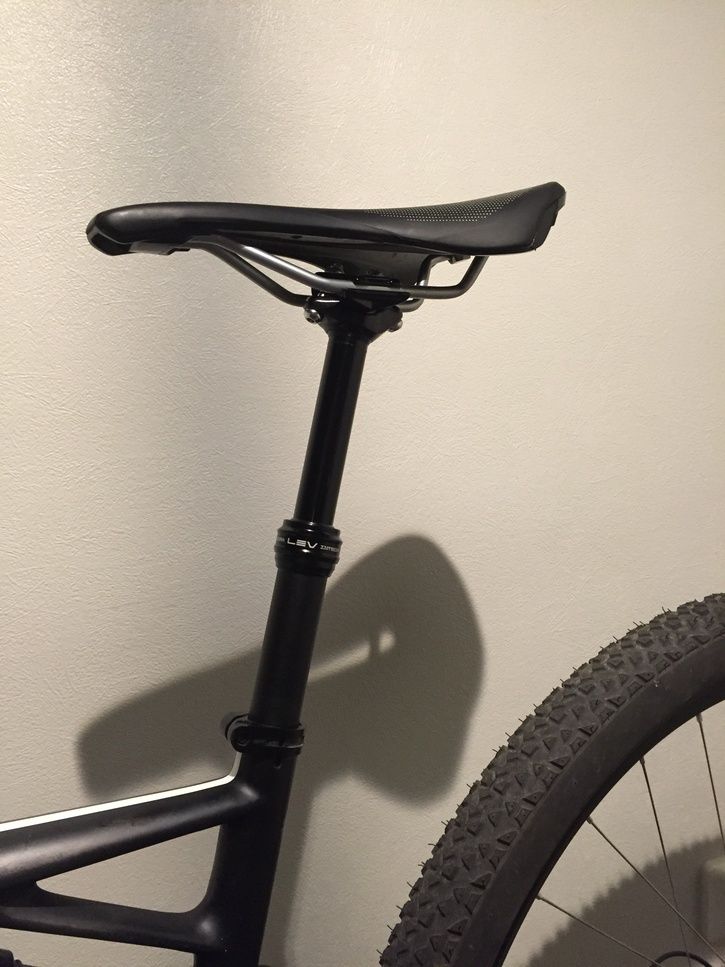

Jag har precis monterat en KS Lev Integra på min Epic som jag köpte från Bike-mailorder. Har inte hunnit testa den ordentligt ännu, men är nöjd med utseendet och känslan in reglaget.

Ja, det där ser ju riktigt fint ut. Du har även internal routing vad jag kan se, det trodde jag inte man kunde få till på Epic:en. Hur har du dragit kabeln?
Dropperpost - Vad är bra och varför då och var köper man dem billigast?
Jag kommer köra 1x11 så jag drog in vajern där framväxelnvajer var dragen. Sen lossar man på biten där vajern till bakväxeln kommer ut så ser man att man kan få upp vajern där. Det var lite knepigt att få vajern dit man ville, men det gick till slut. Det går att dra vajern på samma sätt även om man kör 2x10, man får bara byta inloppsdelen till den för två vajrar. Epic från 2014 och framåt kan man köra intern dragning.
Ok, tack för förtydligande. Jag har en Epic Comp 2015 och får nog kolla in den mer noga. Vid en första anblick tycker jag nämligen det verkar som om det inte finns mer plats.

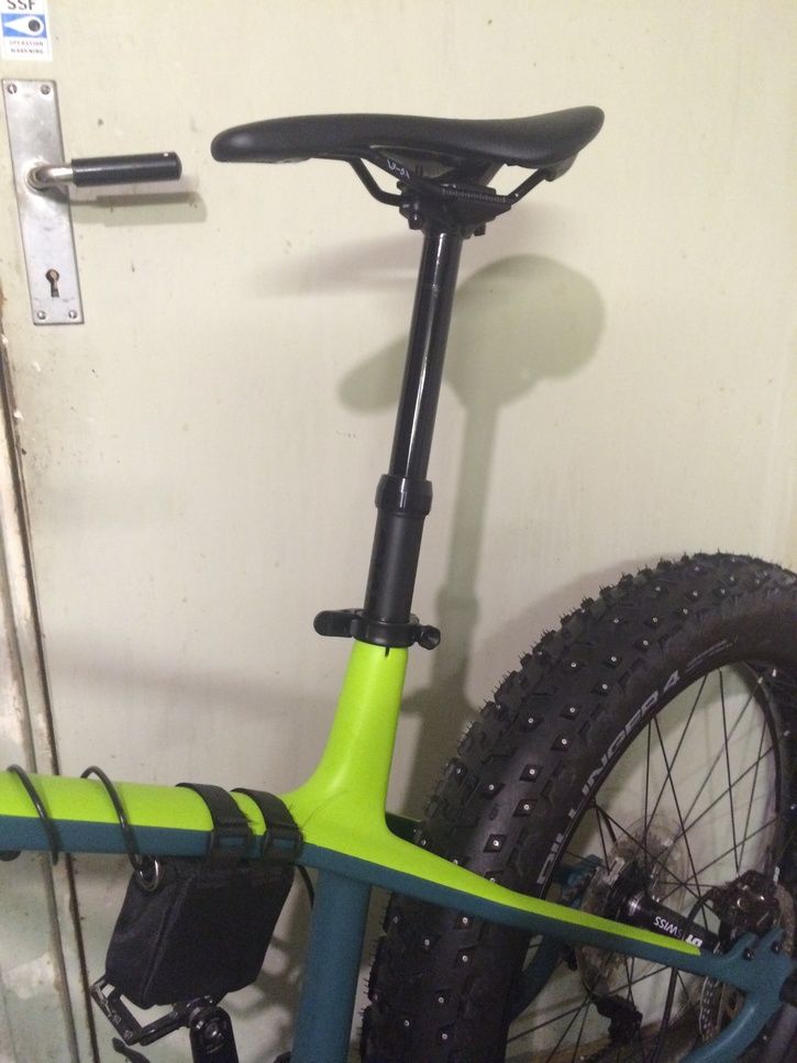

Jag hoppas att få min Race Face Turbine-hisspinne här i början av januari, ska bli kul att testa en ny sort. Även om jag var riktigt nöjd med min Reverb.

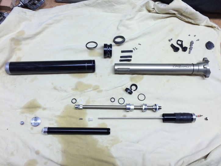

9point8 poängterar att man kan serva deras dropper själv, de säljer även
rebuild-kit, verktyg etc även om det ser ut som det räcker med ett vanligt
kassettverktyg. Varken Race Face eller Easton som nu släppt sina "Turbine"
respektive "Haven" har någon information om service, reservdelar etc
(vad jag lyckats googla iaf). Även om de bygger på en licensierad teknik
från 9point8 så är det ju inte säkert att man kan serva dem på samma sätt,
eller att reservdelar från 9point8 ens passar.

Själv har jag kört på två stycken Thomson Elite Droppers de senaste två åren
och de fungerar över lag bra, men det irriterar mig att man inte kan utföra
service själv på dem utan måste skicka dem till england (https://www.i-ride.co.uk/about-us/service-centre/thomson-seat-post-service/)
Eftersom garantin gått ut och ingen i hela världen verkar ha postat några bilder på
hur de ser ut om man plockar isär dem tänkte jag lägga upp lite bilder på det
snart :-) Inget lockar ju ens nyfikenhet som dubbla laseretsade varningstexter:
"Do not open. Injury could result." och manualen säger tydligt:
Warnings:
• Do not, under any circumstances, open or attempt to service the internals of the Thomson Dropper. Evidence of opening the post will void warranty.
/Morgan

Gött Morgan det där kommer bli intressant att se. Thomson-stolpen ser skitfin ut men verkar tyvärr strula lika mycket som alla andra stolpar.
Köpte från början en vanlig och en covert. Båda funkade grymt bra de första månaderna sedan började de strula. De går inte upp hela vägen utan stannar en halv till en cm från max. Den ena hade även en svampig känsla så när man satte sig på den så sjönk den ner ytterligare en halv cm.
Skickade in dom och fick nya på garantin. Den ena ligger fortfarande i lådan oanvänd, den andra har suttit på cykeln sen i somras och har redan börjat strula igen. Trycker man upp den från botten hela vägen till toppen snabbt så stannar den en halv cm från max. Trycker man upp den sakta stannar den 1,5cm från max och man måste dra upp den sista biten själv.
Som tur är har jag ytterligare garantitid på dom så blir till att skicka in även denna efter vintern.
En liten teaser-pic... Det blev en del huvudbry innan jag fick ihop allt igen, men den blev faktiskt riktigt bra. Mer detaljer och bilder blir det inte idag.
/Morgan

Schizze! Varför göra det enkelt för sig, dom måste ha hyrt in en raketingenjör när dom skulle ta fram den där stolpen...

Vad hade du för problem med stolpen och löste du dom problemen? Bytte du o-ringarna?
Sådär, nu har jag skapat en "servicemanual" i en egen tråd för Thomson Elite Dropper.
http://happymtb.org/forum/read.php/1/2857541
Jag hade problem med att det kommit in luft i oljan och att stolpen därför inte låste i sitt översta läget utan alltid sjönk ihop några millimeter när man satte sig på den. Till slut var detta ca 1 cm. När den sedan började gå trögt också så var det dags att öppna upp och se om det skulle gå att göra rent. Och för att kika lite i största allmänhet.
/Morgan

Har just installerat en 2016 Giant Contact SL Switch med 150mm drop. Funkar klockrent i garaget, time will tell hur den uppför sig i minusgrader och om ett halvår eller så. Men om den går sönder så borde "patronen" kanske finnas som reservdel eller gå att få tag på på annat sätt, så mycket andra rörliga delar fanns inte i den.
Att bygga om den till stealth var lite scary, för jäklar vad bottendelen satt hårt. Det slutade i skruvstädet med stor skiftnyckel, för hade jag använt insexnyckel som i beskrivningen är jag ganska säker på att den gått sönder.

Ojdå, tack o lov slapp jag det även om den satt relativt hårt. Det är lite "spel" i stolpen när man känner på sadeln men inget som stör när man väl cyklar. Gaspatronen bör ju gå att finna på eBay eller liknande den dagen den eventuellt lägger av, hoppas jag. :)

Dom verkar ha ändrat design någon gång, jag har sett bilder på dom med rund botten, min var fyrkantig så man fick fast en nyckel runt den.

Reagerade också på att sadelfästet var omdesignat till det bättre. Ang. att lossa bottendelen så funkar en strap wrench (universalöppnare?) och stor insexnyckel fint på den nya också om man råkar sakna skruvstäd.
