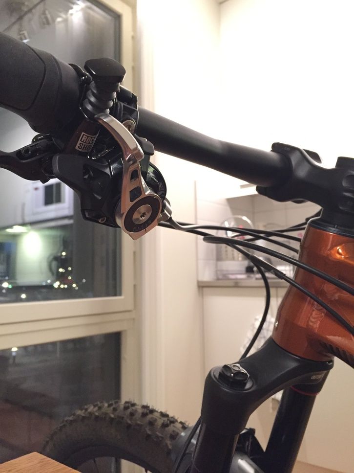

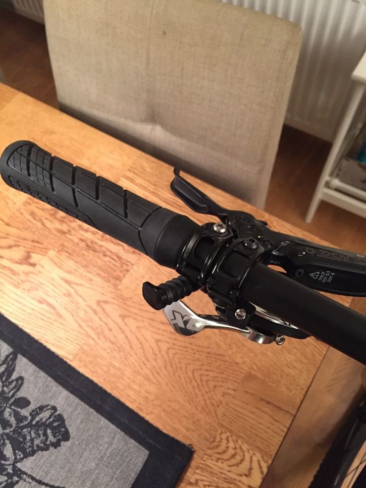

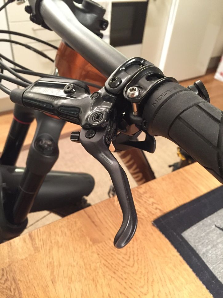

Dropperpost - Vad är bra och varför då och var köper man dem billigast?
Så här har jag löst det. När allt utan att flytta handen.
    109.7 KB · Besök: 218
    109.5 KB · Besök: 200
    82.8 KB · Besök: 203

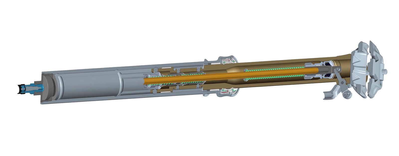

FOX D.O.S.S. då?
någon som provat den?
jag gillar deras cutaway-CAD-bilder..
den har ju också mekanisk låsning fast med bollar i skåra istället för pinne i hål.
Inga tester jag läst säger att den pajjar och håller på.
Men de verkar också svåra att hitta.
har hittat en 30,9 mm på Evans för ca 3000 kr..
Kollade också på GD turbo LP, men det verkar bli dyrare ca 3600 kr, dessutom måste man beställa från USA, vilket alltid blir lite trassligt.
