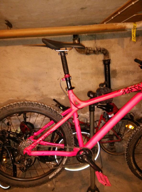

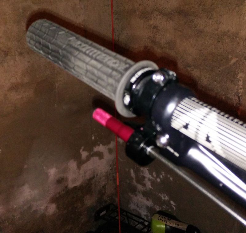

Snikcykeln fick en snikdropper, T-mars 31.6mm (110/55/0mm; 445mm stolpe). Tror jag gav strax under 700kr på eBay.
Har inte hårdtestat den än, men märker att den är väldigt känslig för vajerspänningen. Lätt att antingen hamna i autoläge (dvs sadeln sjunker när man belastar den med nåt gram) eller fulstelläge (dvs sadeln beter sig som en stel, men mycket fulare)*. Lätt justerad med en "barrel adjuster" vid fjärren iaf. Returen är fö skrämmande kraftig (se film), något att tänka på för folk med pung som funderar på att nakencykla eller bär väldigt tunna byxor. I övrigt verkar den fylla sin funktion, och kan ev. få rankingen "prisvärd", återkommer när det körts lite mer i diverse väder.
Ber om ursäkt för de ofokuserade korten också.
* Borde gå att modda till att använda framväxel för vajern, vilket borde ge bättre funktion. Tbc.

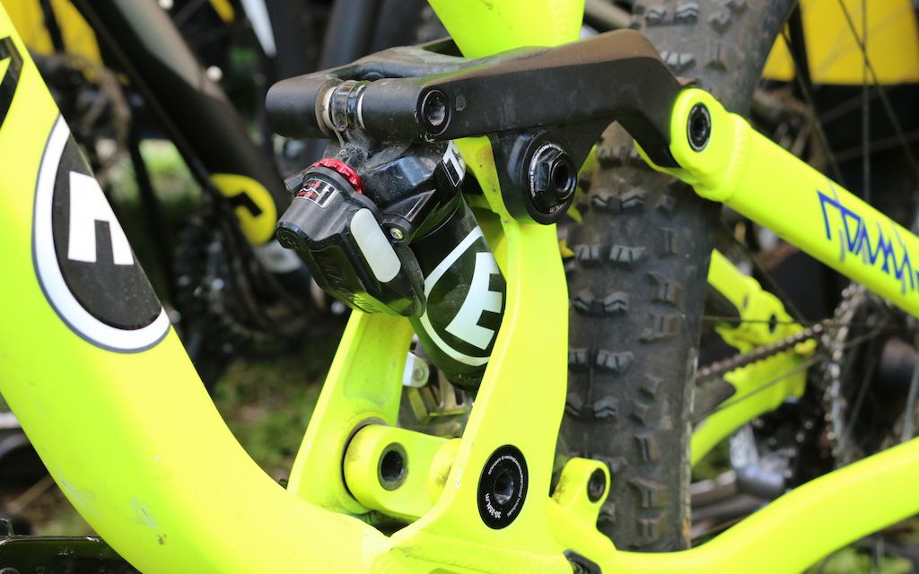

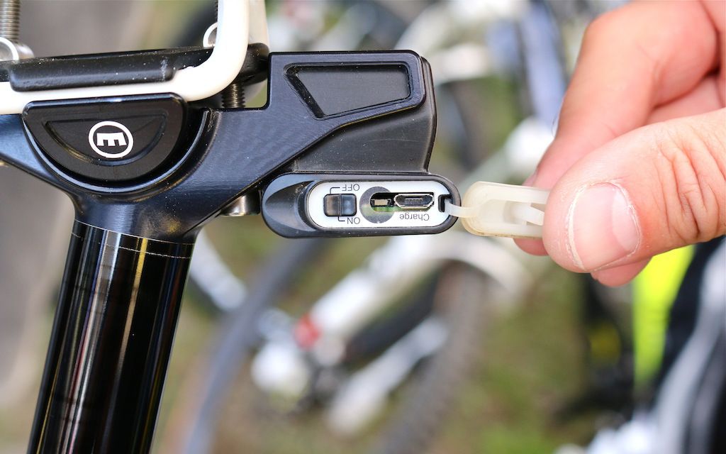

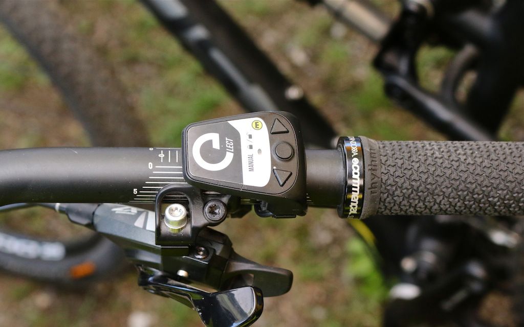

Dropperpost - Vad är bra och varför då och var köper man dem billigast?
För att vara cykelns mest utsatta ställe så tycker jag locket såg lite magert ut :)
Sen verkar kontrollen kunna styra andra enheter också såsom bakdämpare. Ful var den i alla fall.
Tack för info! Ingen som har sett den utanför internet alltså?
Inte att jag ska köpa en men 400€ för en elektrisk stolpe känns ok mot vad andra kan kosta ☺
