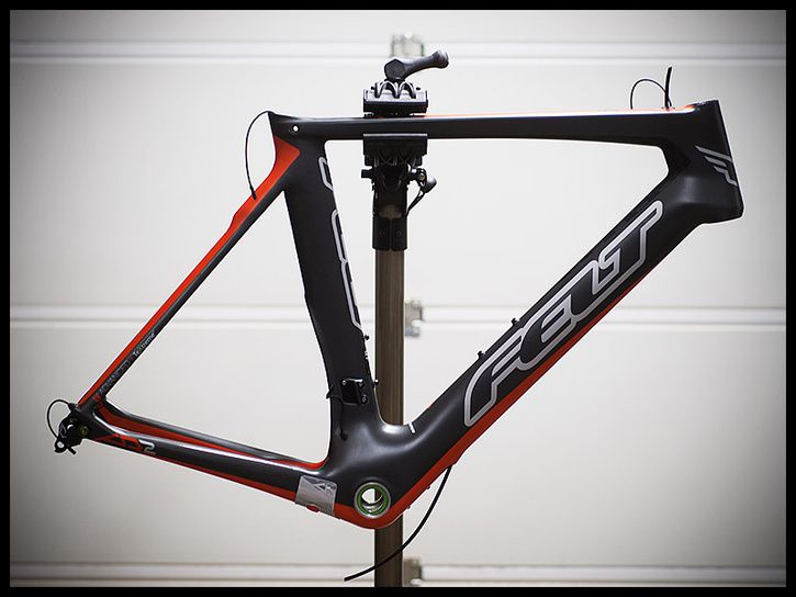

Enligt specen så skall det sitta BB30 på cykeln och bevisligen sitter det Ultegra vevar på den :)
Sitter lager i BB, 6806? och så sitter det väl då några vevarmsadaptrar på axeln? Minns inte, det var ju flera dagar sedan jag monterade ihop dem ;)
Så om jag förstår dig rätt, så är 6806-lagren avsedda för 30mm axel, medan Ultegra har 24mm och därmed adaptrar på axeln. Så, helt enkelt av med befintligt vevparti och köpa ett av typen BB30?
