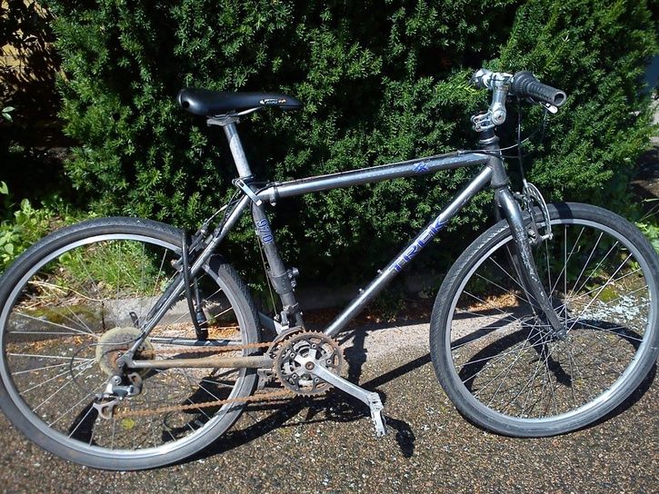

Hoppas också på att få till en ostoppbar pendlare av min Trek 970 som ger mig runners high :)
Här är utgångsläget.
Ser ut så här nu

Styrstammen var inget kul och har nog gjort sitt efter att ha spänts runt fastrostade sadelstolpen för att kunna hamra ut den... Var visst mjuk som ost. :) Kedjan håller jag på med, hade en över som jag hoppas funkar, ska rengöra det sista och olja.

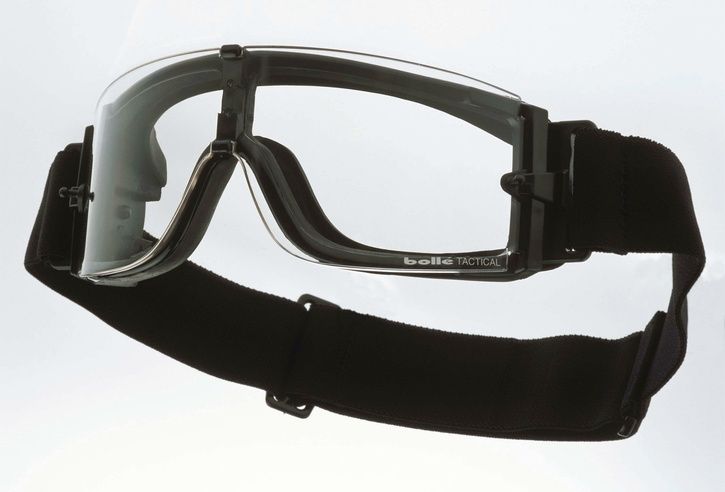

Har sneglat lite på ett par bolle x800 då dom ska vara ordentligt luftade så dom inte immar igen. Den största faran är väll att man kommer att se ut som en rymdsoldat från en ond framtid.

En ostoppbar vinterpendlare V1.0 klar!!!!

Skidbrillor med dubbelglas immar inte igen heller- körde med det förra vinten utan improblem. Med skidbrillor kan du tejpa för "näshålet" oxå så slipper du frysa näsan av dig.
UFOlooken kommer du dock inte undan.
/T

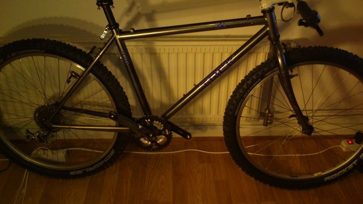

Ok, 89:- tydligen. Som antytts tidigare hade jag en hg liggandes som duger att provcykla med. Budgeten är såklart redan långt överskriden, men det står med på listan. Nu är det bromsvajrar med höljen och höljen till växelvajer som behövs. Funderar på biltemas teflon, värt? Finns det billigare? Nytt roligare styre, nya ickeglappande bromsar är framtida uppgraderingar.
Saker som redan är fixade, bytt växelreglage från gripshift till lx kombi, nytt vevlager + vevparti, ny styrstam, nya handtag, nya bromsbelägg, nya däck och slangar.nytt fett i styrlager och baväxel. Ny sadel och bytt stolpe. Den får mycket kärlek.
Bara ramen kvar att byta... ;)
Var inte slicksen bättre pendlardäck åan Rocket Ron? 970 är ju en bra hoj annars- absolut inget som behöver bytas!

Jo, förhoppningsvis klarar RR dödsmodd bättre. Vinterpendlare och slicks går ihop sådär. Köpfingret klickade hem ett par Kojak om jag skulle ångra mig.
Provcyklade i eftermiddags. Att gå från Vittorias Corsa CX på räsern till Rocket Ron är ganska stor skillnad. :) Ser framför mig att det är en cykel jag kan ha kul på. Skön tur trots rester av stormen och noll känsel i tårna. Vissa ställen var det lättare att cykla på åkern istället för igensnöat på cykelbanan. Omdömet blir inte en ostoppbar vinterpendlare, mer en ostoppbar monsterpendlare. Mycket, mycket nöjd. :)
> igen.
Ser ut att stämma, de lär inte imma igen. Men man kan också borra ur ett par standard ski goggles och få nästan samma ventilationseffekt.
