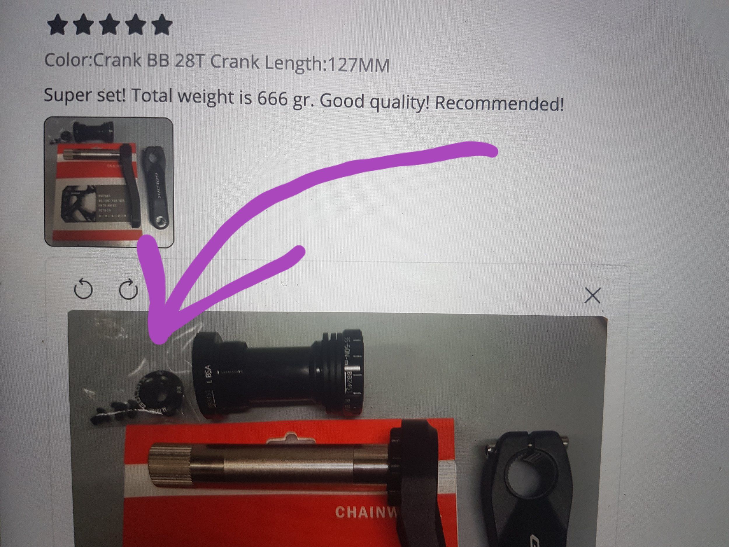

På goldix hoppas jag bara försoänningsskruven är med. Ska använda annan klinga i vilket fall.
Hur gör man utan skruv? Tror flickans somax saknar det.
på en annons för goldix ser skruven ut att ha följt med, en recensent har lagt upp denna bild:
på rapido låg skruven i samm påse som vevlagret, så kanske bäst att köpa med vevlager.
