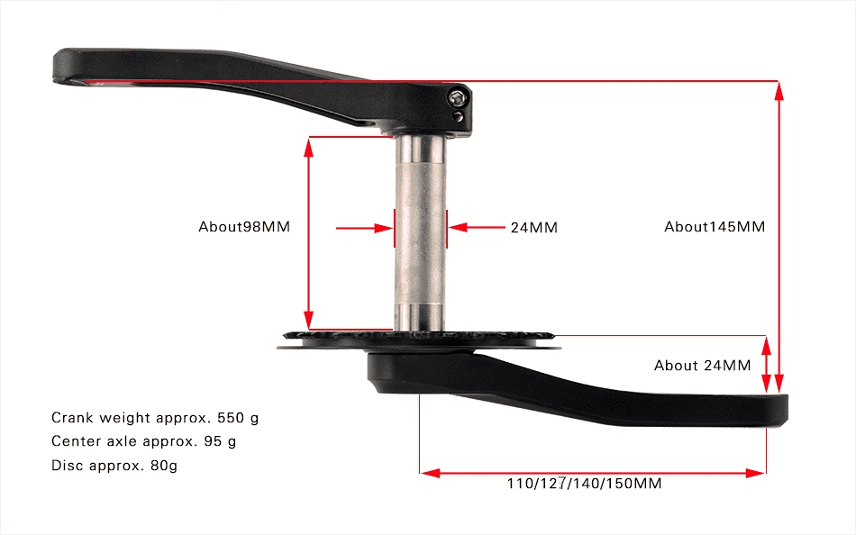

Hur kan man få reda på mått på dessa Goldix (innan jag köper 🙃) ?
Finns det andra alternativ (som går att beställa) ?
otroligt tacksam för tips !
Berk
Erfarenhet kortare vevarmar
Det är lurigt. Under "Item description" finns det massor med reklam, men också en pil för att expandera egentliga deskription. Där finns en fin bild:
EDIT: ingen pil, men måste klicka på texten "view all" emellan alla reklam.
Visa bilaga 617423
Har du någon uppfattning på hur förspänning fungerar? På Cruz varianten finns det en shimano style skruv. Det måste väl finnas här också även om det inte syns på bild? (Jag är lite rädd för alibaba)
Berk
På en bild kan man set att det finns gängor i vevaxeln. Så en skruv skulle funka. Jag skulle gissa att man får med en skruv, men jag ser ingen skruv på någon bild eller i texten.
