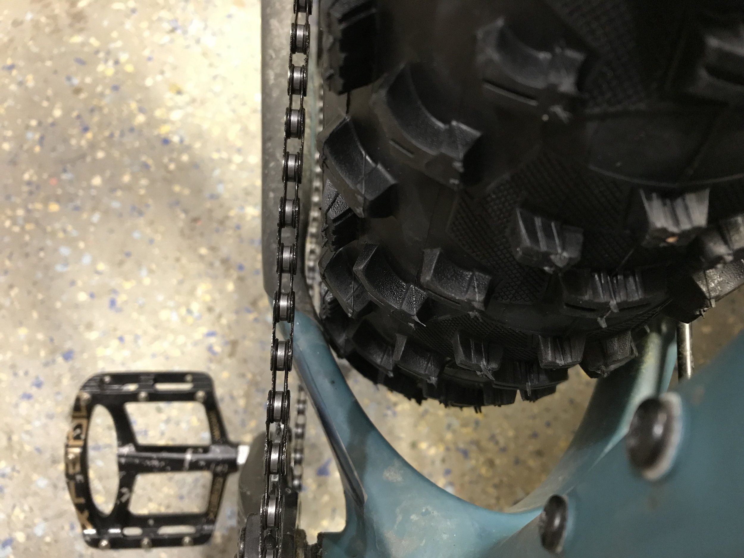

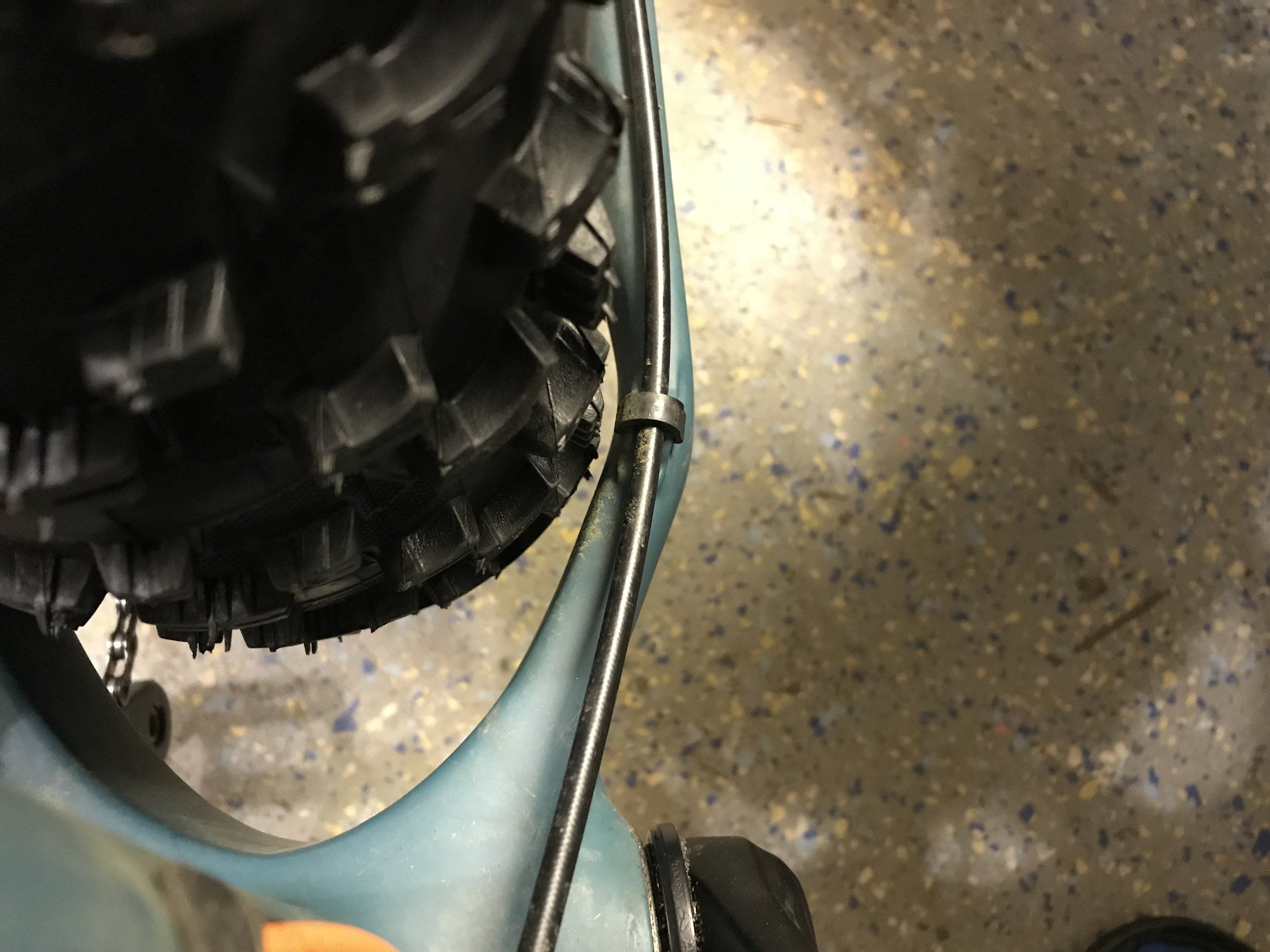

Om den nya Duden Hade kunnat ta 26 x 4,8 JumboJim i främre läget utan att riskera att kantdobbar tar och att den kunnat ta 27,5 x 4,5 dubbdäck i bakre läget så hade ett byte legat nära till hands.
Tyvärr har inte Canyon Sverige kunnat bekräfta något av detta utan bara kunnat säga att 27,5 max 3,8 rekommenderas. De säger även att bakdelen är uppdaterad för att kunna användas med olika hjulstorlekar vilket enligt hemsidan då även är 26 x 4,5 eller 29 x 3.
Om någon villig försökskanin köper en och provar vad som fungerar i verkligheten och att det skulle visa sig att man utan problem kan frångå Canyon rekommendation och använda däck enligt mina önskemål, så är det risk att jag åker och pantar alla flaskor jag kan hitta, säljer min själ och ställer mig i ett gathörn och väntar på att pengarna ska komma.

Det ser ju ut som att 27.5 x 4.5 borde gå in på den gamla ramen i alla fall. Tror att dom i det närmaste har lika stor diameter som 2XL, dock smalare. Någon har kanske redan provat?
