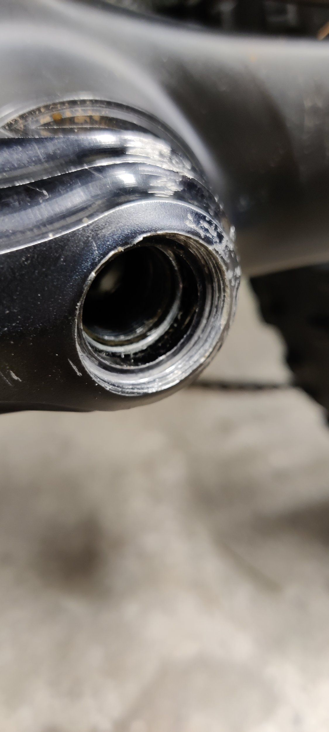

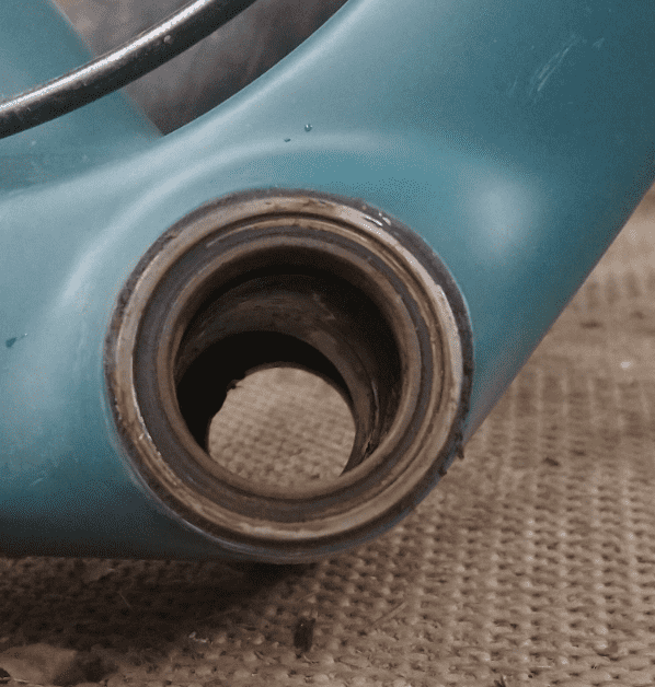

Hjälp. Skulle byta framdrev men det ville inte duden..gängorna paj där utragaren ska skruvas fast de stora gängorna på bild. Hur löser man detta smidigt utan att förstöra allt vill ju inte köpa nytt vevparti nu. E13 på en dude i kolfiber.

här finns diverse metoder en kille prövade men han lyckades tyvärr inte å tog till slut dremmeln och kapade veven så det gick att få loss den. Kräver ju dock sedan en ny vä vev. Men det lär det ju göra i vilket fall då gängorna är slut på din
Blir att skippa ovalt och köra slut på det man har då och kapa sedan när det blir aktuellt med lager eller drev byte..om inte man hittar någon super idé tänkte börja med att köra med bulten i fickan så kanske det lossnar under färd när man minst anar ?

e13 brukar vara frikostiga med både tips och nya delar.
Kontakta dem via hemsidan så kan vi sedan jämföra hur det gick.
(Jag har en bättre modell av e13 till min 2016 Dude nu iallafall :cool:)

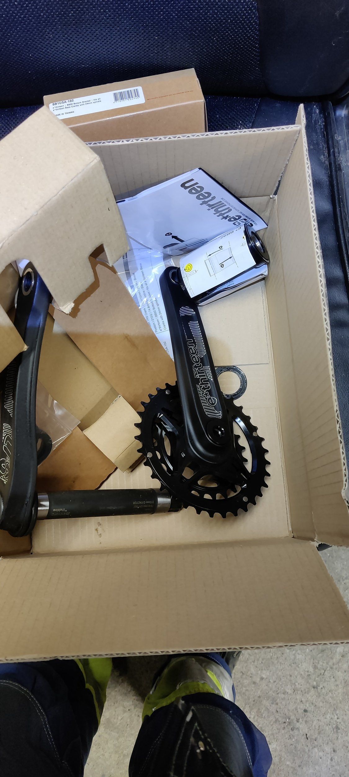

Tackar för tipset ja de var frikostiga av sig så nytt vevparti är påväg hem nu kostnadsfritt?✌️ hade inte förväntat mig få något på garanti som är från 16 mera?

Tackar för tipset ja de var frikostiga av sig så nytt vevparti är påväg hem nu kostnadsfritt?✌ hade inte förväntat mig få något på garanti som är från 16 mera?
Då fick du lika bra hjälp som mig trots att att det gått två år till sedan jag fick hjälp. deras nya vevparti är inte så tokigt då det har ställbar kedjelinje, vilket medför att man utan problem kan köpa olika storlekar på drev (sram tex är lite svårt att hitta lämpliga drev om man vill ha högre utväxling.) Tyvärr inte lättaste veven på marknaden, men det kanske vägs upp av annat?

Fick orderbekräftelse idag och de bjöd även på nytt lager ? nu till nästa bekymmer kör nu jj4.4 men skulle gärna ha större däck med bättre grepp nu och på snön sedan. Surly bud/lou är lite övet budget vad annat kan rekomenderas ?

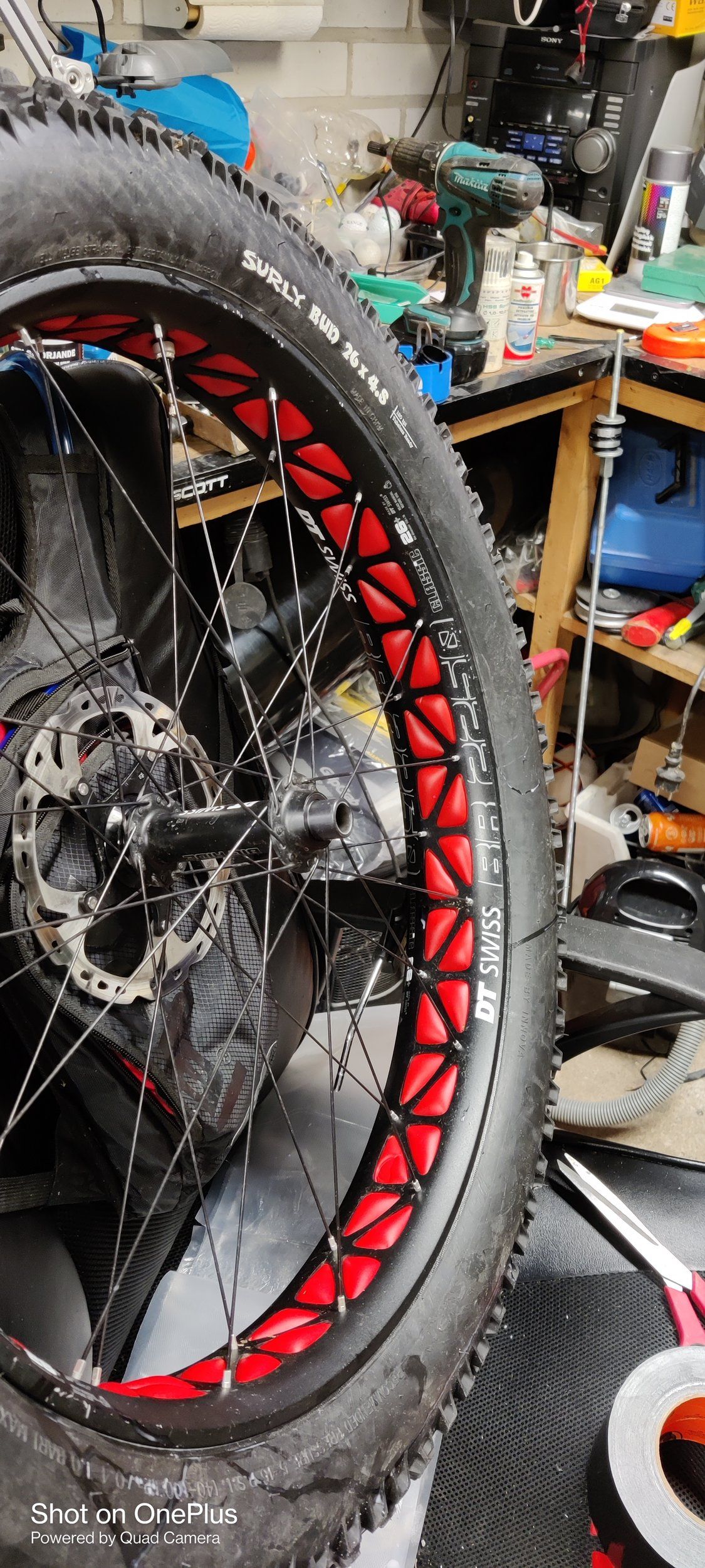

Anlände ett paket idag. Däckena hade varit monterade slanglösa och ville inte förstöra mina revoloop slangar så blev att tubless konvertera. Hittade något konstigt latex band i jobbet som jag lade gorillatejp på direkt var inte riktigt bra när det försökte stetcha så tror det blir att testa gladpack back antingen mellan eller så lämnar jag bort tejpen helt.

Idag anlände paket från tyskland?

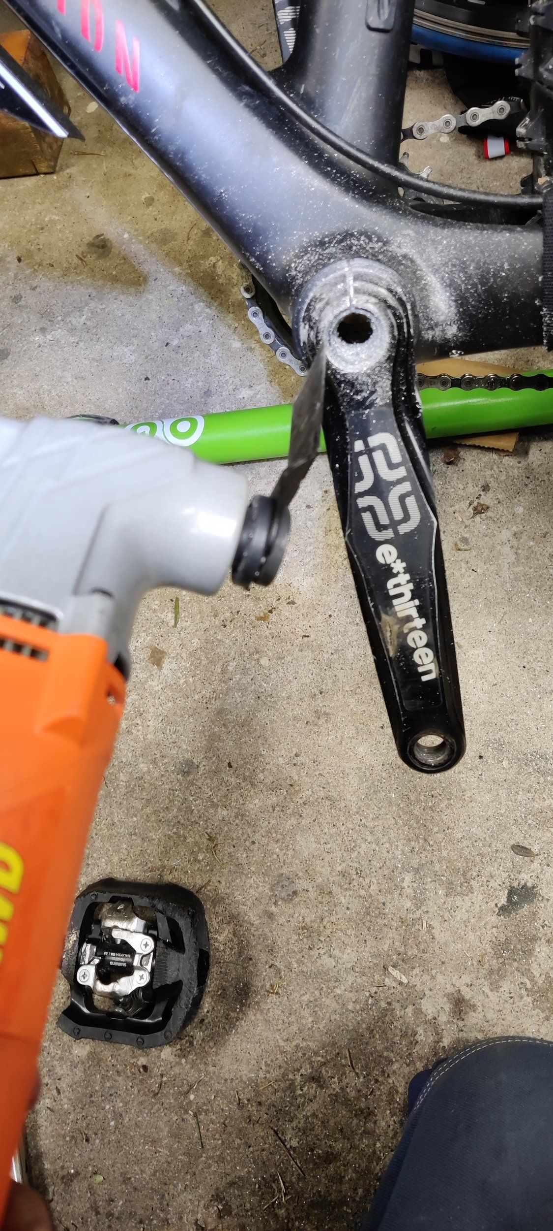

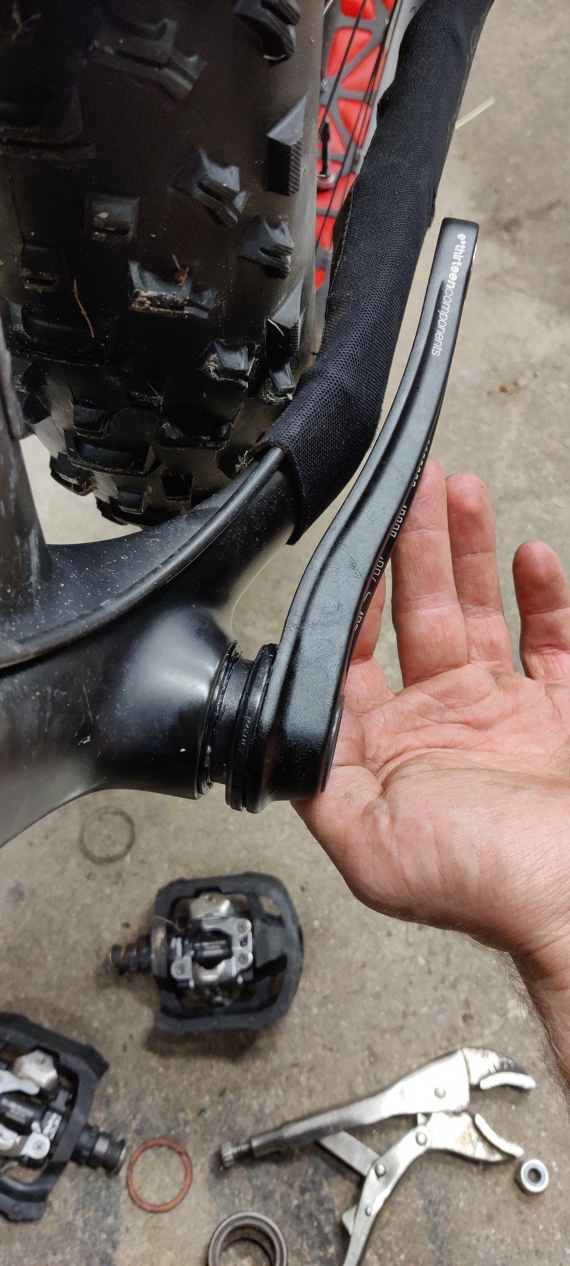

försökte få gamla att lossna..med utdragare och ett vinkeljärn jag spände mot vevarmen som tryckte på utdragaren samt kylde invändigt och värmde utvändigt men järnet krökte sig bara.. så blev att kapa.
Använde distanserna som följde med så ja fick mera rum mellan ram och vevarm.
Nästa problem blev muttern till drevena har inget verktyg och med 1x så slipper man på muttern med en polygrip men med 2x så är den infälld.
Jakt på verktyg i morgon och fortsättning.
Edit. 60gram tyngre var nya partiet men nöjd när man troligtvis får av detta vid nästa lager eller drev byte.

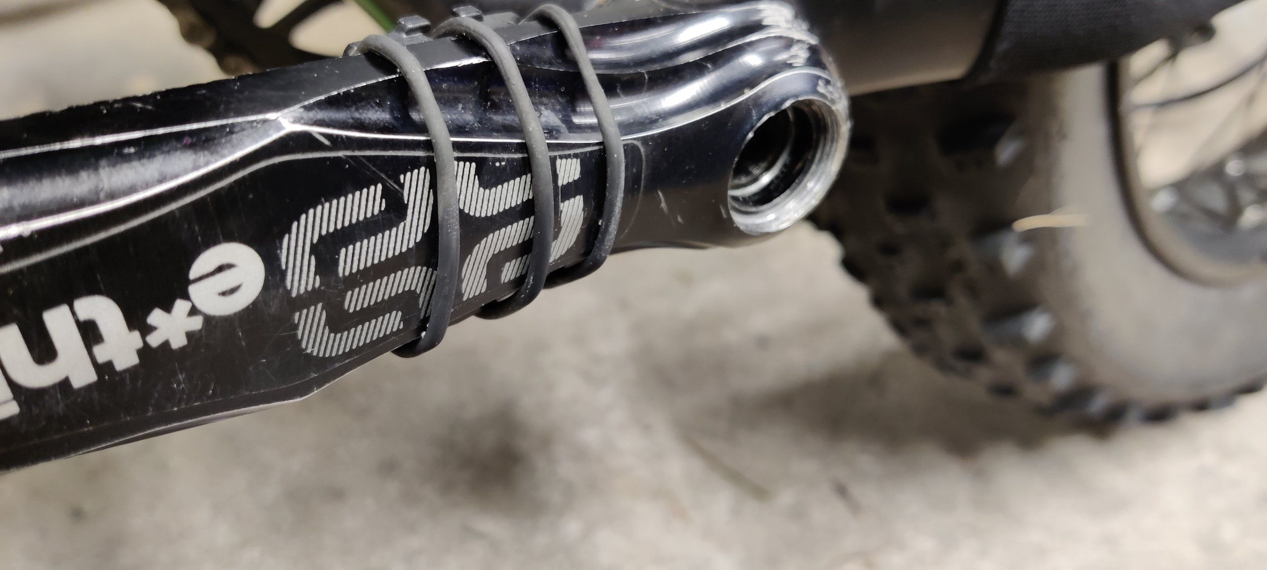

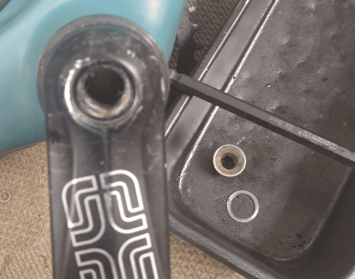

Jag ska byta vevlager på en Dude. Har tagit bort en skruv som satt på drivsidan med insex 8. Nu antar jag att jag jag behöver en avdragare men är osäker på vilken som är rätt. Hittade denna, är den rätt?
https://www.cykelkraft.se/vevarmsavdragare-xlc-fyrkantsaxel-octalink-truvativ-isis

Tjena, det där är min gamla tjockis va? Du måste kört många mil med den då lagren inte hade gått mycket när du köpte den :-)
Vet inte om det du länkade till passar men när jag bytte på den så använde jag https://www.ethirteen.com/products/...-for-1-deg-cranks?_pos=1&_sid=34ca42ac9&_ss=r
Lagerpress: https://happyride.se/forum/threads/billigt-lagerverktyg.3392147/post-3392247
Knackade ut lagren med ett "kluvet" rör: https://happyride.se/forum/threads/konvertera-dude-2x10-till-1x12.3371403/post-3383605

Hej! Jovisst är det din gamla cykel. Den rullar mycket varje vecka så nu var det dags. Styrlagren var helslut nu och det börjar knastra om veven så det är övertid på lagersidan. Tack för länkarna! Du råkar inte veta vilka lagren är så jag beställer rätt?

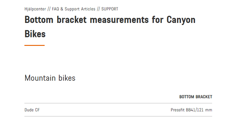

Hittade ett mail som säger BB92/30 men någon annan får gärna bekräfta
Tror detta måste vara del då det låter helt klart väldigt smalt för en feting.
Är väl 100/120mm som är std för gängat och feting och 121 när det kommer till PF.

Har du möjlighet att mäta så borde du få ett mått på ca 120mm utan du pressar ut det :)
Jag antar att ni menar yttre måttet mellan lagren? Utan att ta bort dem är det 123,7 mm och de sitter en bit in på varje sida så 120 låter ju troligt. Lagren har måtten: ytter 43mm, inner 30mm och bredd 10mm. Så då borde det vara BB92 / 30 mm spindle som jag ska beställa? Jag trodde i min enfald att det bara var att åka till lagergrossisten i stan och hämta ut...

Jag antar att ni menar yttre måttet mellan lagren? Utan att ta bort dem är det 123,7 mm och de sitter en bit in på varje sida så 120 låter ju troligt. Men det ser ju ut som 2 vanliga vanliga rull-lager med måtten: ytter 43mm, inner 30mm och bredd 10mm. Eller sitter lagren ihop i ett stycke som man pressar in i ramen? Är det 2 fristående är det ju bara åka till min lagergrossist och hämta ut.
