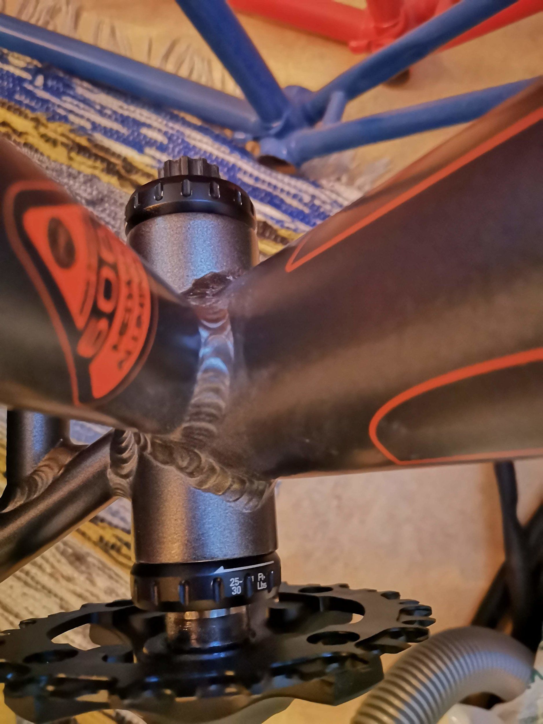

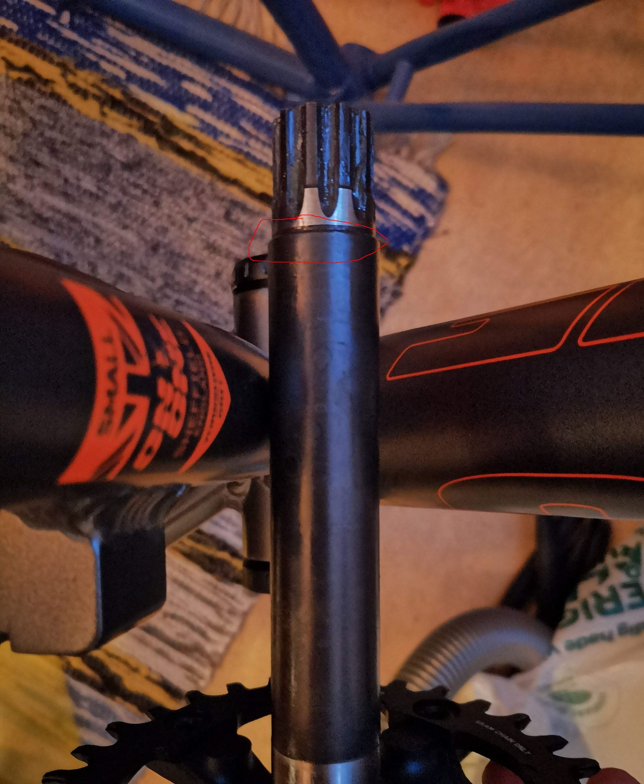

På min On-One Fatty Trail med 100mm vevhus, ett SRAM GXP 100mm BSA Fatbike vevlager, samt SRAM X1 1000 FAT4 Chainset 175mm 30T (som satt på dom färdigbyggda cyklarna från On-One.
Axeln på vevpartiet är 10mm för lång mot framdrevet, på andra sidan sitter det rätt med lager och vevarm.
Finns det flera varianter på SRAM vevaxellängder? Tror det är från 2016.

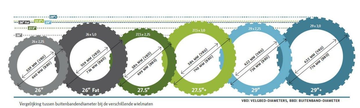

Nu gissar jag bara, men om man kollar bilden Yonna postade ovan så borde väl en 27,5+ passa någorlunda iaf? Blir kanske lite lång mot insida fälg men där är det ju inget som rör på sig...

Ja, undrar vad som är minst dåligt, en större 26" eller 27,5+.

Hur mycket fel är kedjelinjen åt vilket håll?
Vad är det för offset på drevet?
Är vevarmarna på rätt plats?
Fat 4 bör bli rätt på en ram med 170mm baknav om man har rätt drev och vevlagrets distanser på rätt plats. Vad är det som är fel?
Det tar tvärstopp på klacken mot lagret på andra sidan som är inringat i rött på första bilden, så den bottnar inte korrekt, ca 7mm till 1cm kvar till den sitter korrekt i lagerbanorna på axeln
Kanske bara jag som inte förstår, men...
Visst vet du att GXP ska ta tvärstopp i lagret på ena sidan och ligga flytande i lagret på andra? Sidoförskjutningen styrs med spacers mellan ramen och det lager som håller allt i sidled.
Fatbike Q&A.
Jo det förstår jag. Men axeln måste in minst 7mm till för att den ska hamna rätt på lagerbanorna samt nån vettig kedjelinje. Men går inte få in axeln mer
Fatbike Q&A.
Bra att du verkar veta hur det funkar. Jag tänkte att du kanske inte visste att det ska ta tvärstopp på den inringade klacken.
Svårt att hjälpa då man inte ser grejerna live.

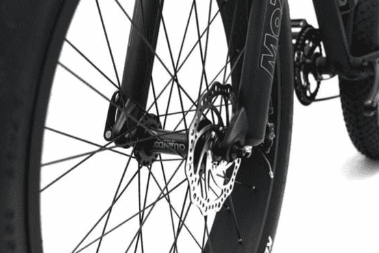

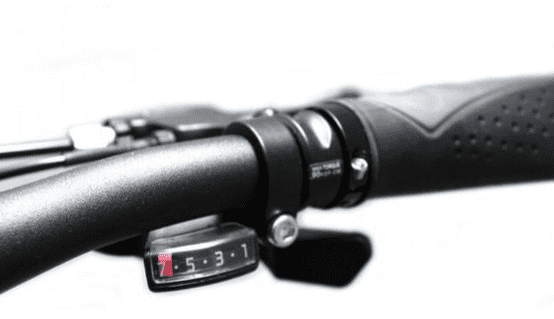

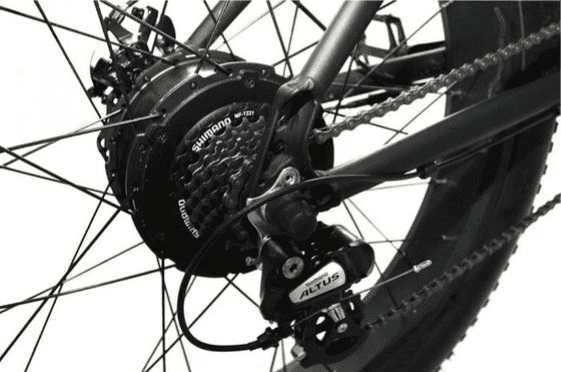

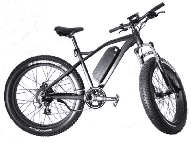

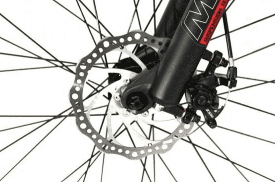

Den enda sidan som har cykeln kvar med beskrivning och bilder är
Tillverkare: NRAW, Fatbike elcykel
Motor: 36V 250W, placering bakhjul
Battery: 36V/10.4Ah Samsung, Inbyggt USB uttag
Display: LCD display med 5 nivåer
PAS: 1:1 pedalaktiverat
Motorkontroll: intelligent borstlös
Räckvidd: 4–6 mil (PAS)
Ram: Aluminium
Däck: 26 x 4,0
Fälgar: Aluminium, CNC sidor
Broms fram/bak: Skivor
Växlar: Shimano 7 växlar
Styre: Aluminium
Styrstam: Aluminium
Bromshandtag: Aluminium
Kedja: KMC
Kedjekrans:Aluminium 42T
Framgaffel: Mozo fjädrad
Det mesta av delarna från produktbeskrivningen är kvar på cykeln förutom däck, pedaler, handtag, sadel, dock inget som påverkar vevlager och vevsats.
Beskrivningen är också ganska vag, exakta delar står inte utskrivna. Bilderna som jag bifogat i detta inlägg är samma bilder som finns i länken överst. Om ni vill ha specifika bilder på något som inte syns på bilderna så kan jag ta egna bilder.

Tror nästan det är bäst för egen del att du skruvar isär och kollar så du får mått osv innan du beställer om inget sitter på info vad det är såklart.
Och ja ska du byta upp till 12växlar antingen om du väljer SRAM eller Shimano så åker du på byta bakhjul med nav som är specat för 12 delat.
Går såklart lämna in hjulet för byta nav bara men tror priset för ett komplett bakhjul är med rättfärdigat.
Har du QR och 170/177 eller bredare i bak så är det dessvärre rätt svårt att hitta nav för detta idag däremot.
Fatbike Q&A.
Så det går inte att köra på den SRAM vevsatsen och vevpartiet utan att byta upp mig till 12 växlar från 7 växlar? Känns som att det kommer bli en jäkla kostnad bara för att byta ett vevlager och en vevsats om det också behövs bytas nav/bakhjul och växlar.

Vevpartiet verkar det ju vara fyrkantaxel på, så det borde väl gå att hitta hos närmaste cykelhandlare. Köp för 7-delat och inte 12 så blir det nog inga problem.
Vevlager kanske blir svårare om det är i någon udda bredd, men borde gå att mäta sig till.
