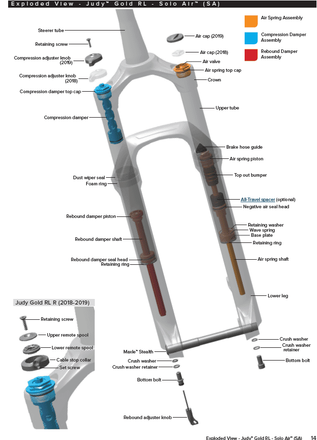

Har lite fler nybörjarfrågor för kommande "full service" om ett halvår eller så men har inget för mig så drar dom nu :)
1.Bör man ha en sån här "Flat Top Cap Socket Spanner"
https://www.epicbleedsolutions.com/products/tools/flat-socket-spanner-fox-rockshox-forks/
eller går det lika bra med en vanlig hylsa (har ingen 24:a att prova med)?
2. 15wt-oljan som jag ska ha vid 200h servicen, finns det någon Biltemavariant? Hittar bara Gaffelolja SAE 10 och SAE 5, som är detsamma som 10 wt och 5 wt? Rockshox egna finns ju i 120ml (ska ha 102 ml i "damper" och 5 ml i "spring" och kostar väl inte allt för mycket men eftersom det är första gången man ska göra det så kanske man får räkna med lite spill :D
3. Vad är dom vanligaste nybörjarfelen efter helservicen, något man bör tänka på?
4. Jag har ju en rockshox Judy Gold 100 mm travel 2018, tyvärr lite tunn enligt vissa här :) men om jag förstår manualen rätt så ska man kunna justera mellan 80-120 mm med hjälp av en "travel". Så jag skulle kunna få 120 mm bara genom att ta bort distansen? Blir det för ostabilt tro, har boost, det blir väl lite mer stabilt och väger runt 80 kg. En anledning är ju att man även får lite flackare HA. Hoppar inte, och kör rätt lugnt.

1. Nej men man ska vara extra försiktig
2. Köp olja med 15cSt vid 40°c till dämparen. Det borde vara olika oljor i dämparen och i ytterben. Sen kommer du behöva slick honey till packboxarna
3. Följ instruktionerna noggrant så blir det bra
4. 20mm mer slag blir ingen dramatiskt förändring. Kör!

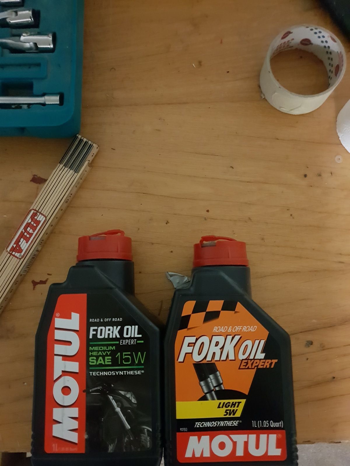

Jag köpte dessa två på mcshopen i häggvik. Kanske har helt fel, men som jag förstod det när jag letade så finns det ingen rikitg skillnad på dämparoljorna över olika märken. Så länge det är rätt viskositet. Rätta mig gärna om jag har fel, intressant att veta Jag har iallafall inte känt någon skillnad (om det nu går) på den oljan som jag köpte motsvarat den som rockshox hällt i.

1. M8X1 är jag relativt säker på, kan bekräfta imorgon. Hålet är djupt, 3cm eller mer.
2. Det ingår normalt 2 små, 1 stor och en i metall.
3. Den blanka brickan är gamla TALAS-brickan.
4. Det är smidigt. Delvis för att driva ner dem (de nya med yttre metallband är tights) och delvis för att inte de skall gå för djupt. Lämpligt hårt plaströr med rätt dimension kan ofta ersätta.

Olja tror jag mig listat ut att jag behöver
All 34mm RHYTHM 100-150 Air-Side Bath 10cc (FOX 20wt. Gold Oil)
All 34mm GRIP Damper-Side Bath 40cc (5wt. FOX Teflon Infused Oil)
enligt https://www.ridefox.com/fox17/help.php?m=bike&id=860
