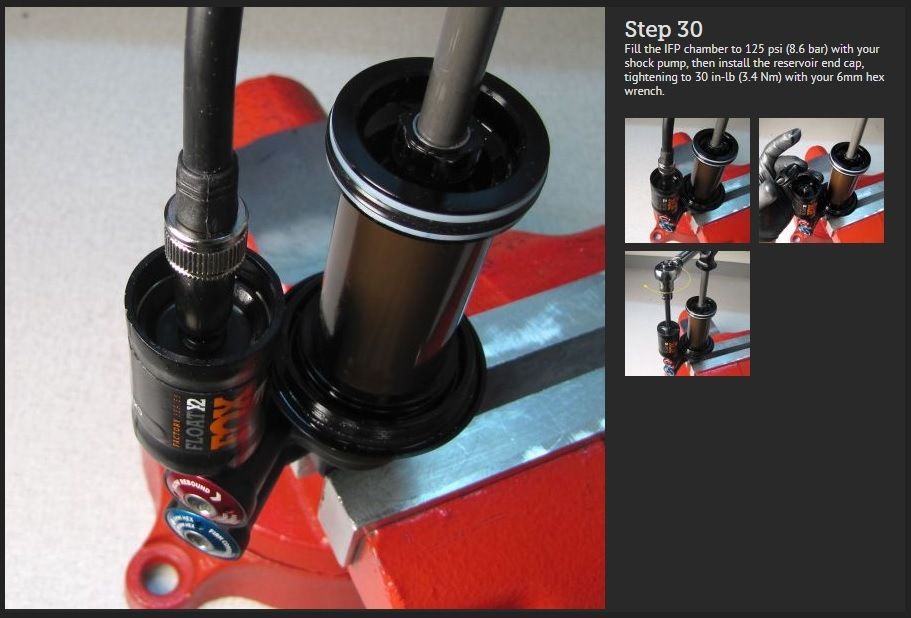

Luthman Photography sa:De har väl en kvävefylld IFP va? Svår att meka med hemma,
happymtb.fr sa:Det är nog vanligt luft i piggyn på X2. Däremot även erfarna cykelmek tycker att den är inte så lätt att jobba med... jag brukar göra mycket själv men försökte inte ens på min x2. Väldigt trevligt dämpare annars!

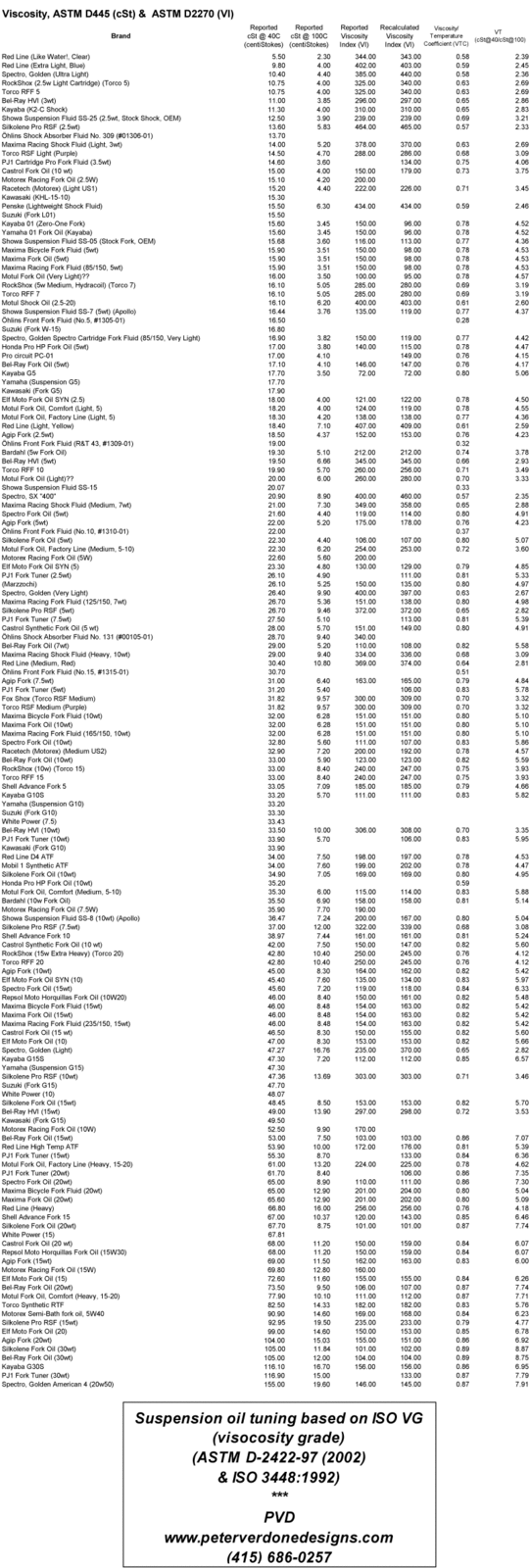

C-dale sa:Jag antar att du redan googlat fram https://www.redlineoil.se/shop/produkt/like-water-suspension-fluid/ ?
Finns oljor med lägre cst =mera likt vatten.wenna sa:Någon som hittat något bra ställe där man kan köpa Red Line LikeWater dämparolja?
sdx sa:Finns oljor med lägre cst =mera likt vatten.wenna sa:Någon som hittat något bra ställe där man kan köpa Red Line LikeWater dämparolja?

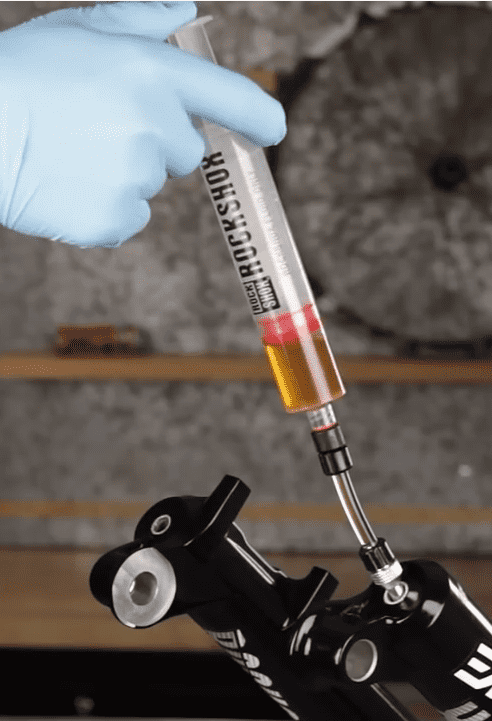

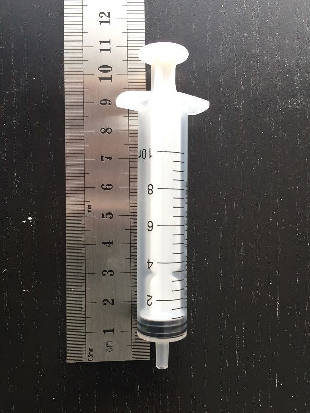

kolan sa:Ska snart göra en lower leg service på min rockshox-dämpare och undrar var man köper en sån här spruta med slang?
Eller duger det med den jag har, pipen är bara typ 1 cm
