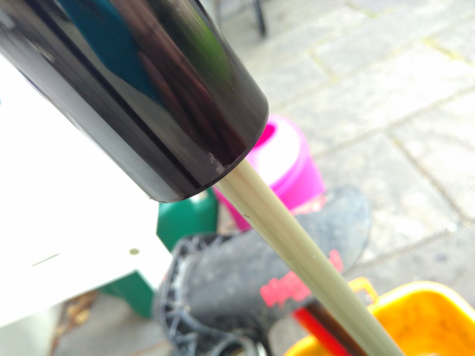

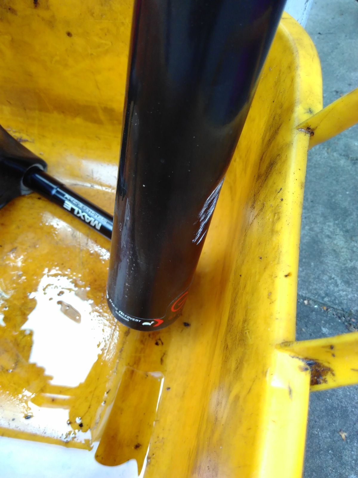

1. Finns det någon indikator att det är dags för dämparservice på en framgaffel? Lärde mig att bakdämparen behöver service om den inte komprimeras jämnt utan luftburk. Något liknande på framgaffeln?
2. Har bucklat ytterbenen såpass att slaget varit begränsat, detta är den enda skadan på innerbenen, absolut längst ner. Känns inte som att något sticker ut eller är nämnvärt ojämnt. Jag tänker att det inte är några konstigheter och bara att beställa nya ytterben men det är lika bra att fråga happy först, någon som tror att det kan innebära problem?
Liiitet märke på innerbenen
Ordentlig buckla på nederbenen

1. Tiden är en bra indikator ?
200 timmar är det som gäller för RS nu för tiden.
2. Svårt att se på bild...
Har svårt att intala mig själv att gaffeln inte kommit upp i 200h, kanske ska dubbelkolla med strava. Gäller det förlängda serviceintervallet gamla (~2015) gafflar också?
Ja, det är inte så mycket att se förutom lite bortskrapad anodisering, tänker att det är på ett ställe där det är lugnt

Inslagna nederben så att gaffeln inte ger full slaglängd är ingen anlednng till serice. Den går säkert en miljard år till. Kör, bara kör!
Nu var ju frågan om dämparservice, klart att nederbenen både behöver bytas och tas av för inspektion av resten av gaffeln

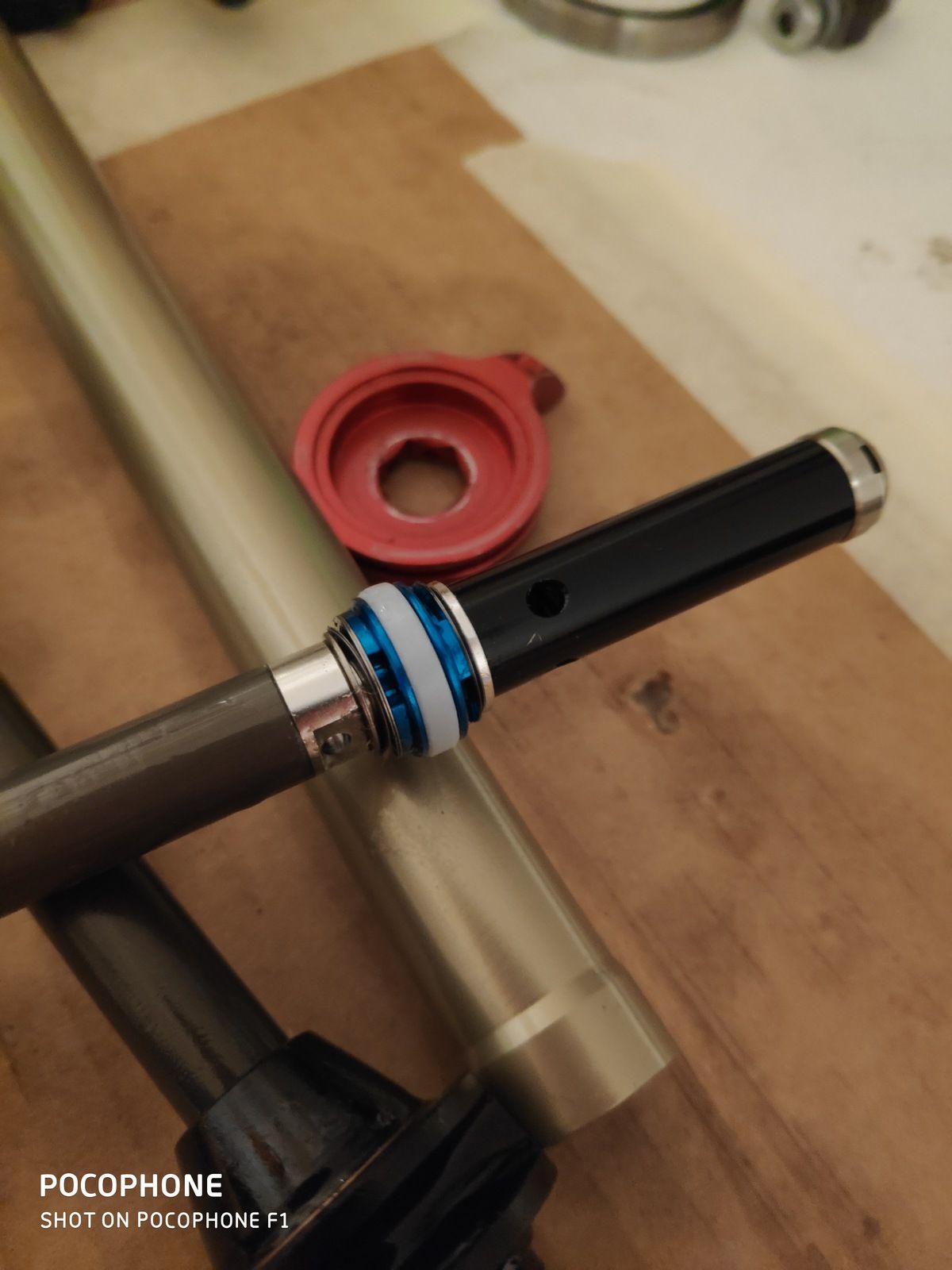

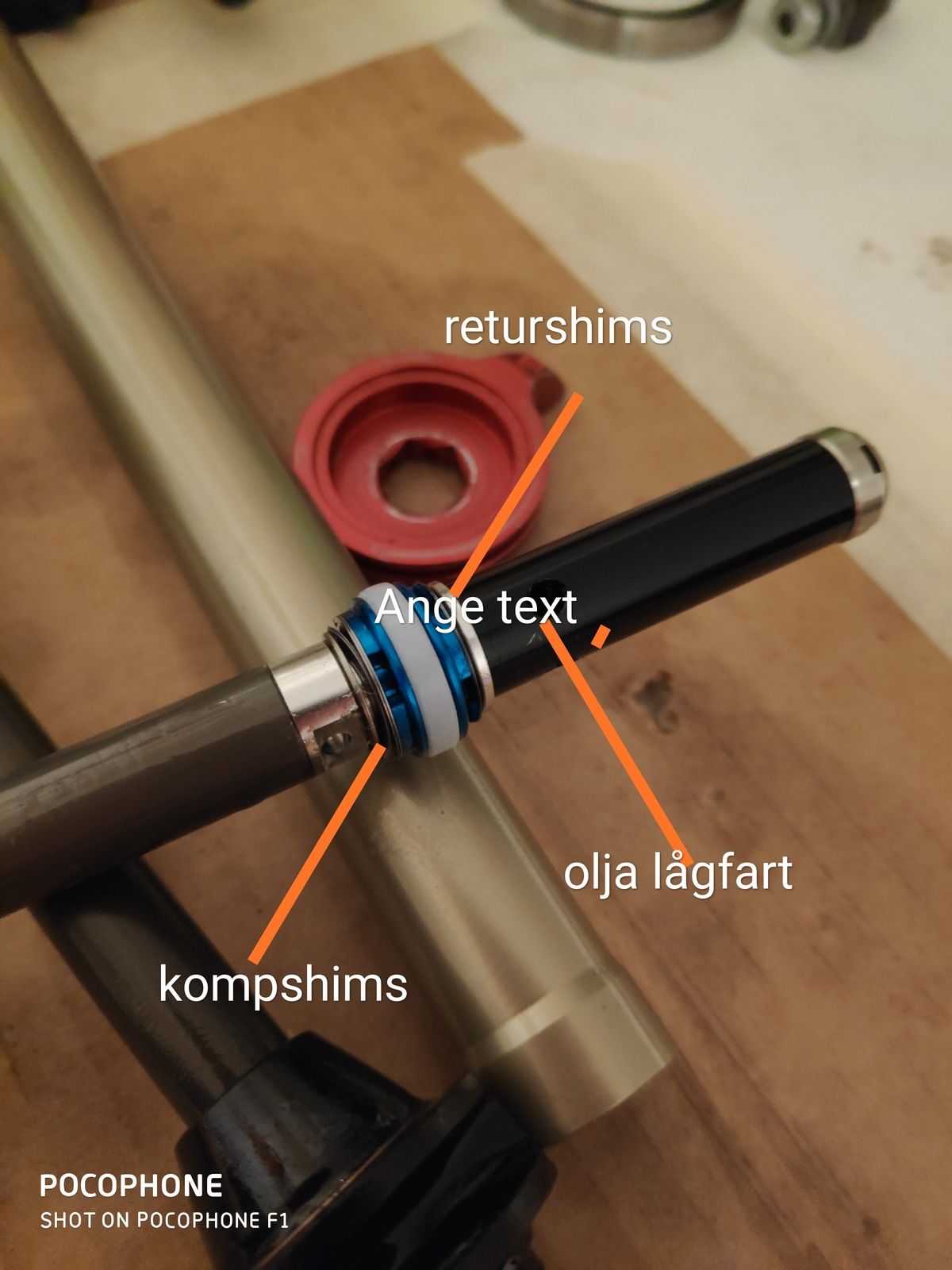

Bild med text så det blir lättare att både se och förstå se på där det står kompshims det är den delen som jag kallar för pumpdel då den trycker upp oljan genom kompressions delen.
det sitter hål i lågfarts delen som styr oljan under kolven när den är på väg uppåt för att styra oljan under retur kolven.Oljan går ut där det är ett nyckeltag och virsevarsa.skulle tro att dom flesta gafflar arbetar på samma princip .
    138.5 KB · Besök: 272
Frågetråden om dämparservice
Tack, nu ökade nivån några snäpp.?
Jag tror du har koll på grundprincipen men missar vad som är själva "pumpdelen"
Det den lilla fjäderbelastade shimstacken gör är att öppna upp för mer flöde genom kolven när gaffeln komprimeras. En backventil som du redan varit inne på. En del av flödet kommer gå via nålventilen men majoriteten via backventilen (vid kompression). Så oljan flödar rätt genom kolven. Eftersom kolven släpper igenom allt- vad är det då som får oljenivån att stiga och således ta sig igenom kompressionsdämparen? Jo det är som sagt pga att returdelens skaft minskar volymen på oljekammaren i takt med att gaffeln komprimeras. Volymen av skaftet i oljekammaren motsvarar den volym olja som tar sig upp i kompressionsdelen. Returdämparens kolv med sin shim stack bara släpper igenom olja olika lätt i olika riktningar, den pumpar inte runt något. Det är det skaftet som gör. Annars skulle det bli brist på olja i nedre delen av cartridgen när gaffeln trycks ihop..
Men som sagt jag är ingen expert på manitou så jag kan naturligtvis ha missat något.. Detta är i alla fall vad jag kan härleda av att se på prylarna. ?
