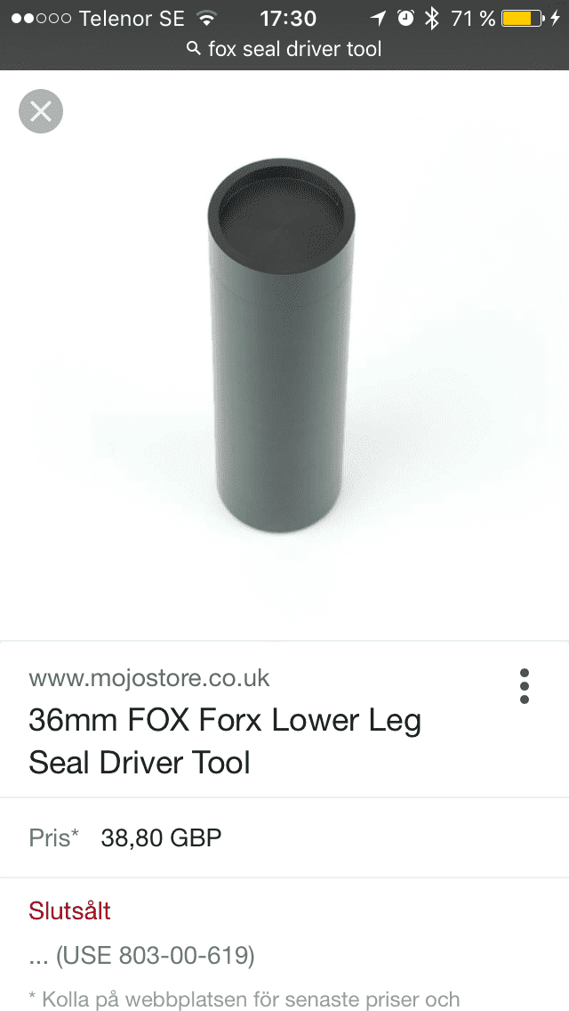

Går det att få ihop en ytterbensservice på en foxgaffel utan deras specialdriver för drygt 300kr?
Vad är det för foxgaffel och vad är det för verktyg du menar?
Normalt sett behöver du bara passande nyckel/hylsa för skruvarna i botten av gaffeln 1gummi/studsfriklubba att slå isär koniska passningen med och rengöringsgrejer (kemikalier, tryckluft, trasor) ny olja och gaffelfett.
Frågetråden om dämparservice
Fox factory float ctd 32 det finns ett verktyg som är en cylinder för att pressa på "gummiringarna".
Nu visar bilden en för 36mm

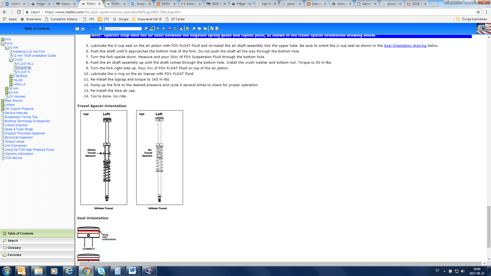

Hallå!
Ska göra en hel-service på min fox 32 F100 RL men hittar ingen detaljerad sprängskiss. Jag har varit inne på http://service.foxracingshox.com/consumers/index.htm men hittar ingen tillräckligt detaljerad. Grejen är att jag råkade tappa en distans (som den röda tätningen sitter på) vid demontage och är nu osäker på hur den ska vändas :/

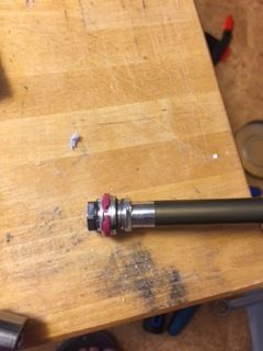

Efter renovering av min fox 32 F100 RL så är den väldigt mjuk i öppet läge trots max-tryck. Någon gissning vad som kan vara orsaken?
Ett annat problem som ev påverkar är att när jag skulle dra den nedre muttern på "luft-kolven", se bild, så gick den inte att dra muttern till rätt moment utan att kolven började snurra i ytterbenet.
