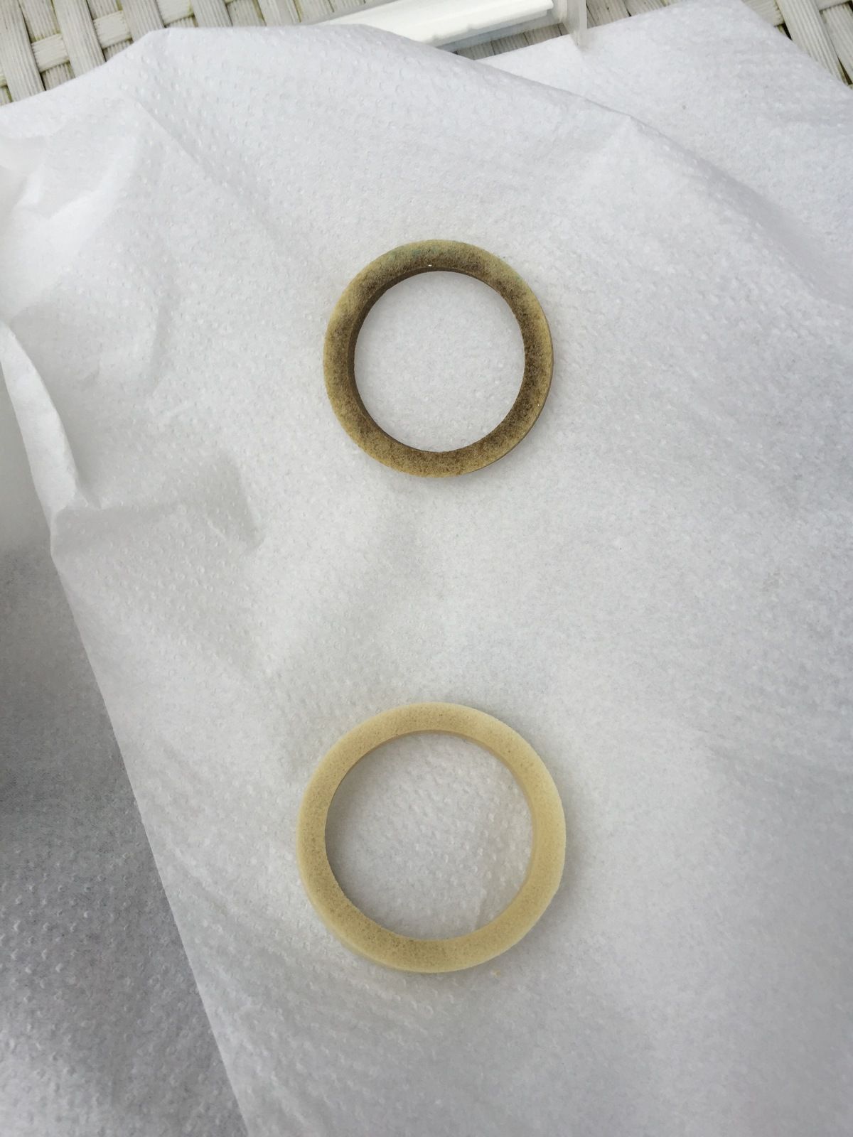

Sist jag tog isär min Pike (i förrgår) gjorde jag rent skumringarna med sprit och sen dränkte jag dem i olja och stoppade tillbaka dem. Det blev inte helt skitbra, men det får duga tills jag får tag i ett par nya.

Är det väldigt skitigt byter jag allt. Min sambos dämpare såg orörd ut inuti så där torkade jag bara bort lite gammal olja, smorde på nytt och satte ihop den igen.

Jag följde någon guide på tex Pinkbike och dom rekommenderade rengöring utav ringarna med sprit och sedan marinering i olja. Tyckte de blev ganska fina efter rengöring.

AX3L: Det beror på skick får jag nog säga, vid ytterbensservicear så byts skumringarna separat från skrapringarna i var fjärde till femte fall ungefär, detta är vår erfarenhet.
Skumringar (till RS) är såpass billiga att det lika bra att byta hellre än att göra rent väldigt smutsiga varianter.
Annars är det urtag/oljebad som gäller. Byts skrapringarna så byts alltid skumringarna.
Fox är lurigare för de levereras med skrapringar only, tvätt/inoljning vanligare där. RS skumringar passar, men lite dåligt, man får väljs de lägre då (finns tre höjder att köpa)

Skitiga skumringar måste vara det folk på happy har mest ångest över :-)
Jag brukar rengöra mina och olja in dem. Har mycket svårt att tro att nya är bättre sålänge de gamla inte är trasiga.
Om man får bort all gammal skit så är det väl okej, men att sätta tillbaka skumringar som inte är rena känns dumsnålt. Däremot såg de rengjorda ringarna ovan helt okej ut, trodde faktiskt inte att de gick att få så pass rena igen...
Det är ganska enkelt, bara att skvätta lite sprit på dem och klämma ur skiten.
