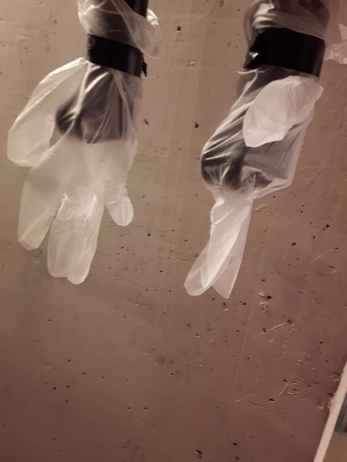

    149.1 KB · Besök: 226
Frågetråden om dämparservice
Kan väl ha varit nån droppe i foamringsen. Cykeln hänger så oljan åker åt det hållet. Liksom.
Måste jag byta cykel nu igen? Den är ju bara sen i påskas :)
