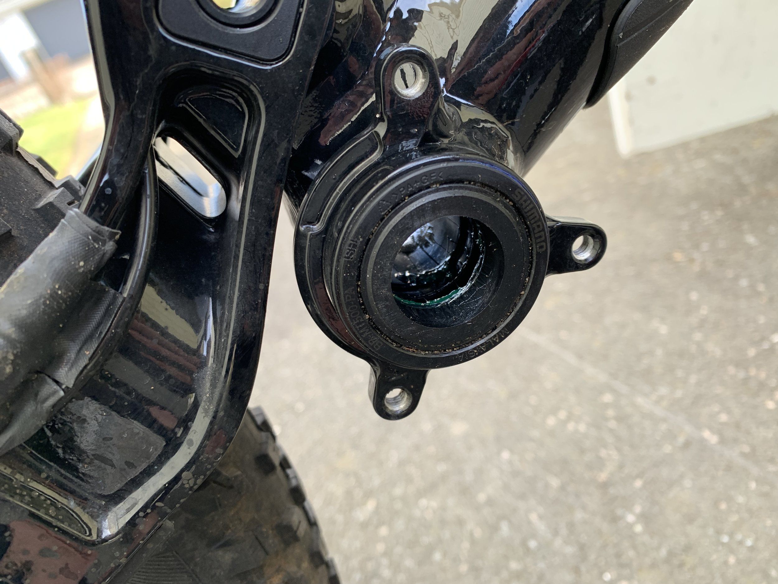

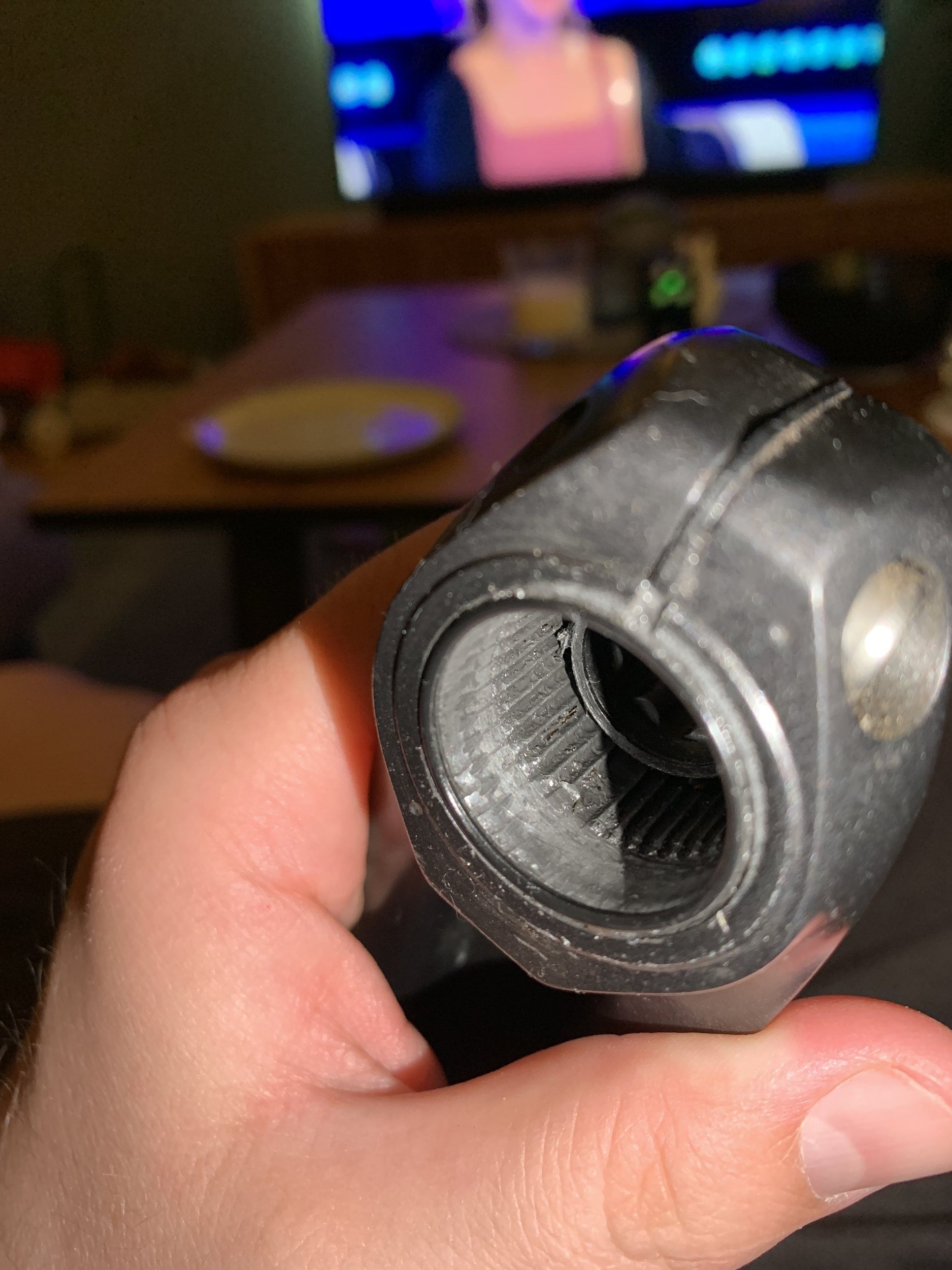

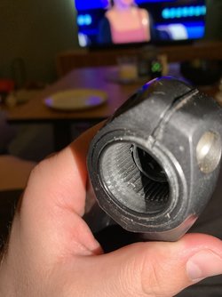

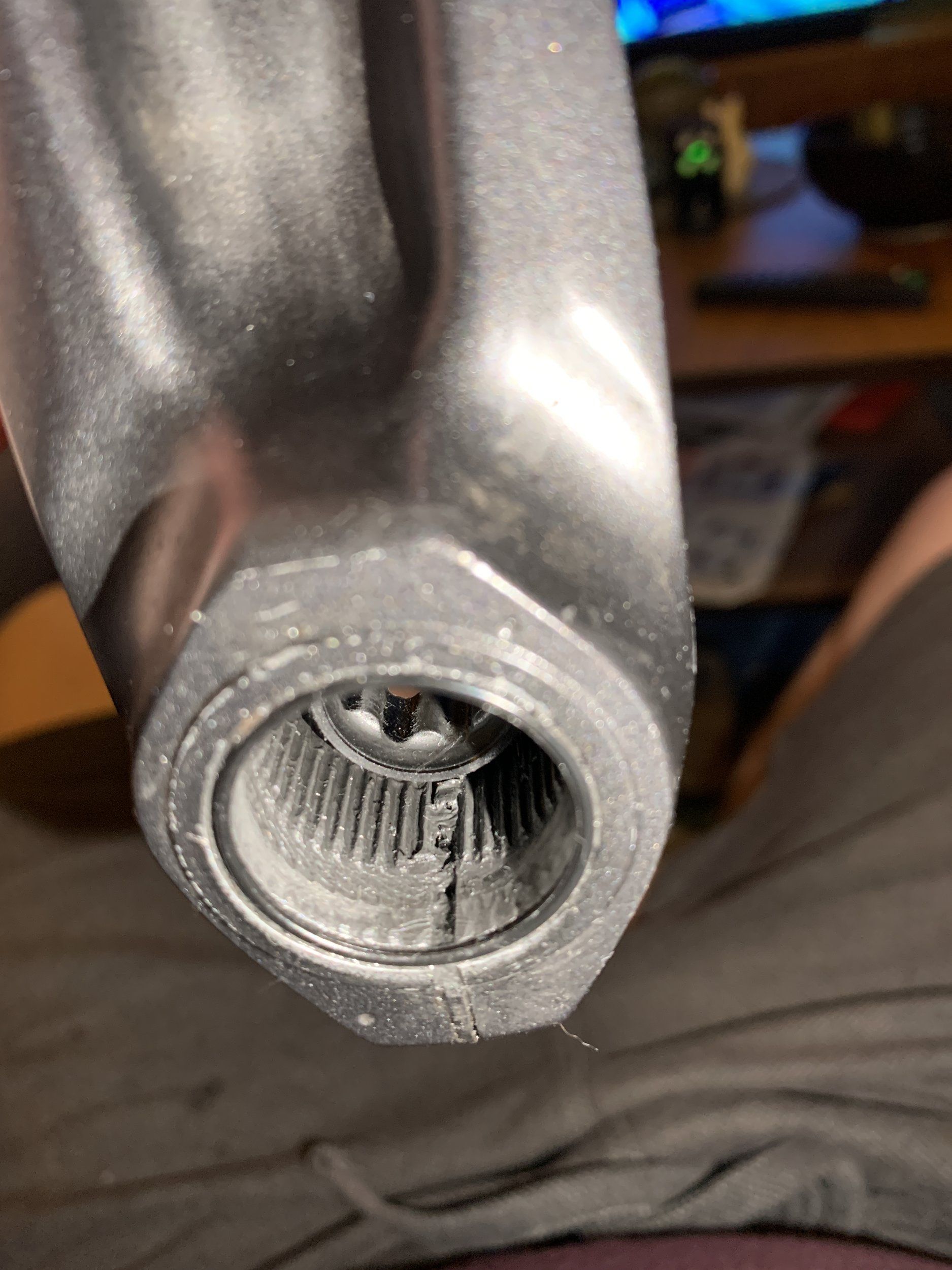

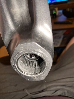

Insidan av vevarmen:
Det ser ut som bara hälften av splinesen har haft kontakt med vevaxelen och är helt bortsliten (även om det är en stål insats). Vevarmen borde sitta en cm längre in på axlen. Vet inte hur det kunde funka, förutom om du har för många distanser installerat någonstans.
Köp en ny eller avfetta och montera med Loctite 638. Du får aldrig loss den igen sedan, men det sitter så länge du vill

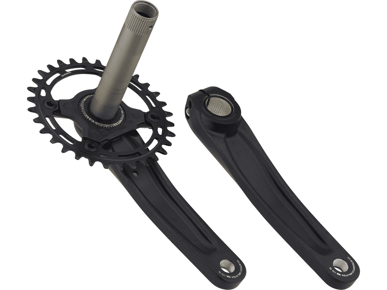

Ser det inte ut som det är så på denna produktbilden då? Är inga distanser monterade.

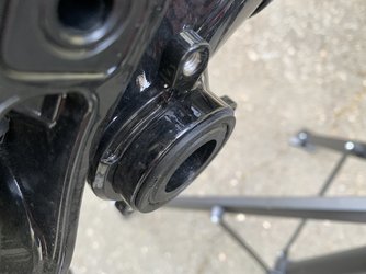

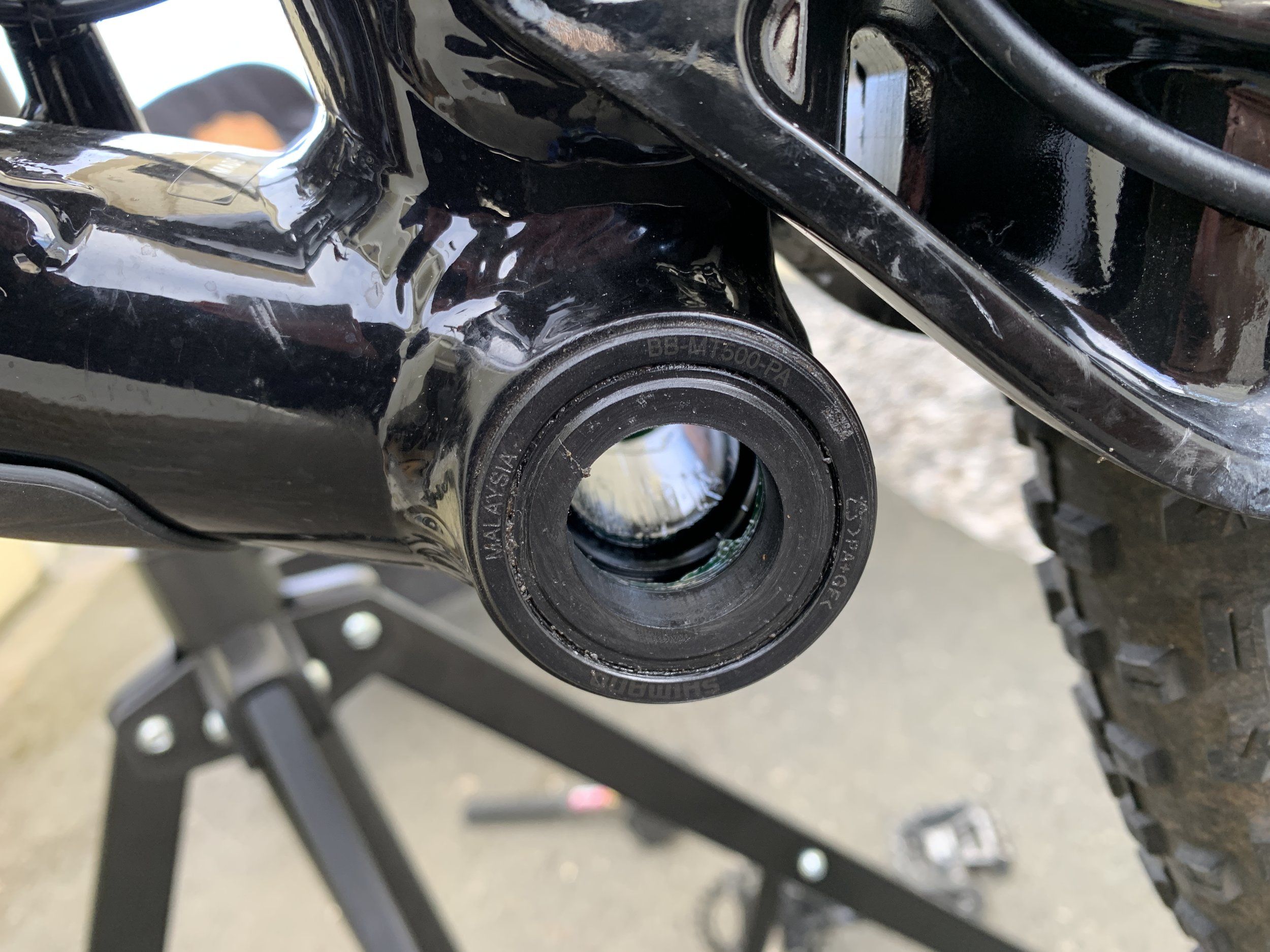

Vevlagret inuti ramen.
Distansen mellan de två vevarmen skulle vara samma distans, det kan man också mäta, men då måsta man får armen på precis samma plats som den har varit innan.
Så här ser det ut utan vevparti. Hur kan vevlagret påverka detta?

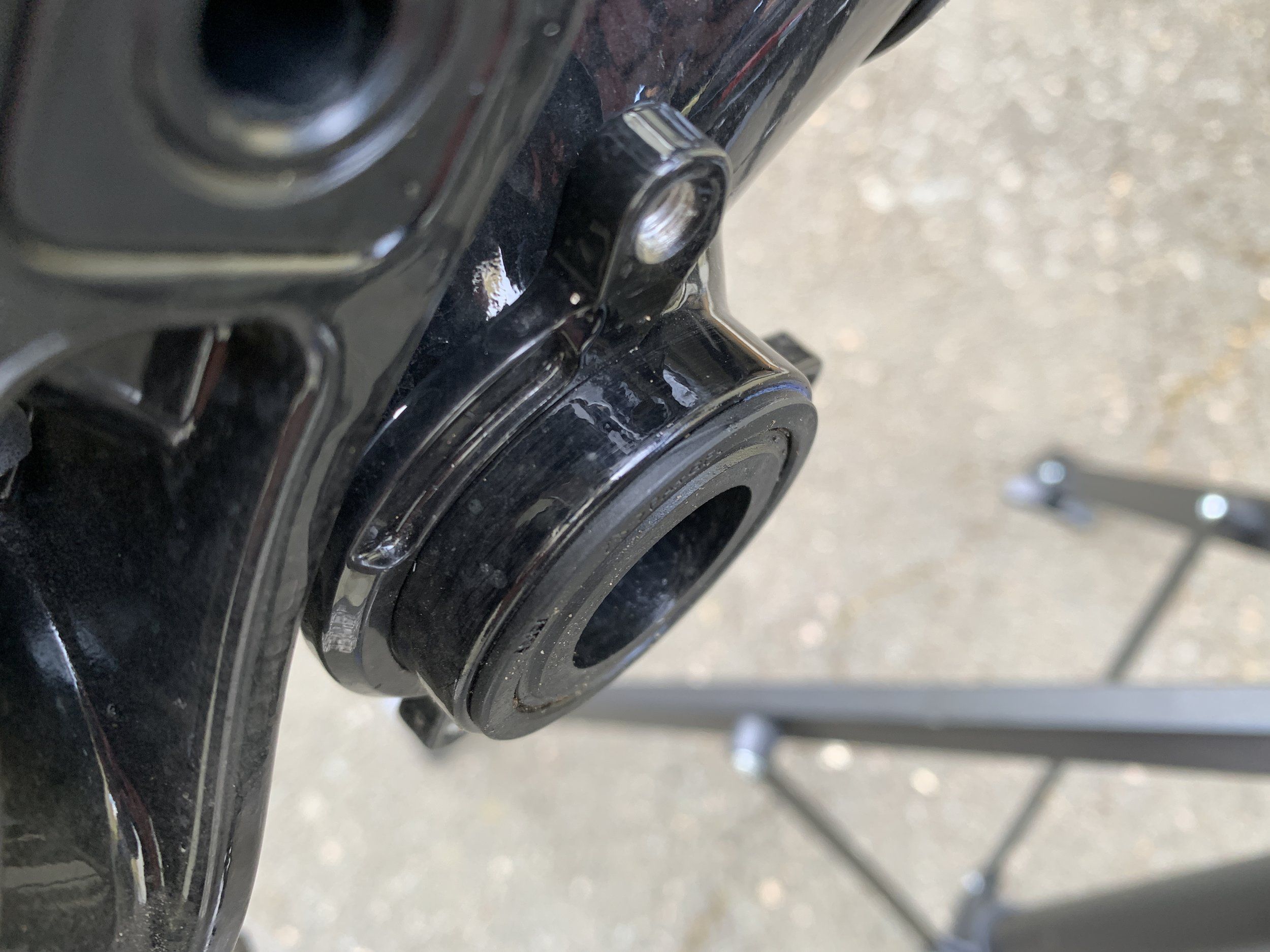

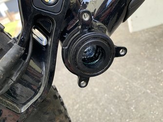

Är det vevlagerhuset som sticker ut genom ICG fästet på bilden till vänster eller sitter det är distans utanför?
Vad för cykel är det?
Här är en bild lite mer ovanifrån om det kan hjälpa. Vet tyvärr inte riktigt vad vevlagerhus är. Det är en Trek Fuel EX 5 2021.
    473 KB · Besök: 79
Det set ut som det finns ingen distans.
Inser nu at den 73 mm bredde jag nämnde innan är fel. Det skulle vara bredden av vevlagerhuset med BSA gängad lager. Din cykel har PF92, så bredden måste lite mer än 92 mm.
Då vet jag inte vad kan vara felet. Men tycker fortfarande att dina vevarm satt för länge ut på axeln.

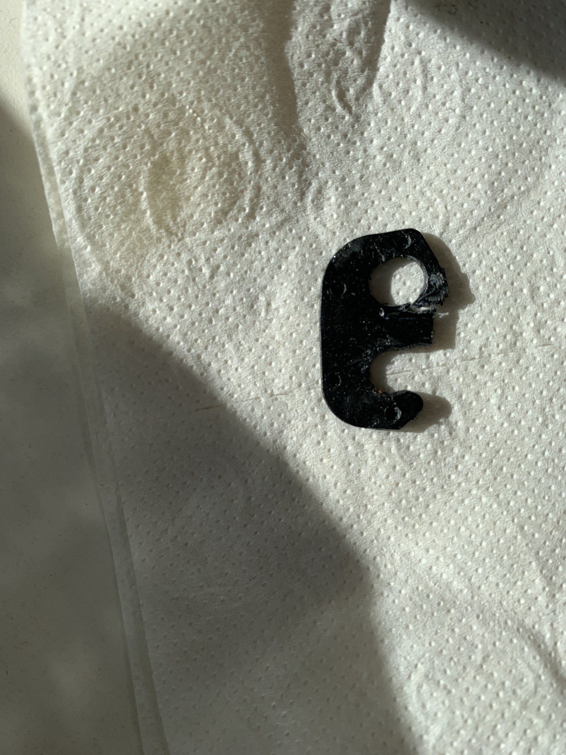

Vad tror du om detta? Observera att den är trasig upptill. Det är nr 5 på sprängskissen.
Vad är den till för egentligen? Security plate benämns den som på andra ställen.
