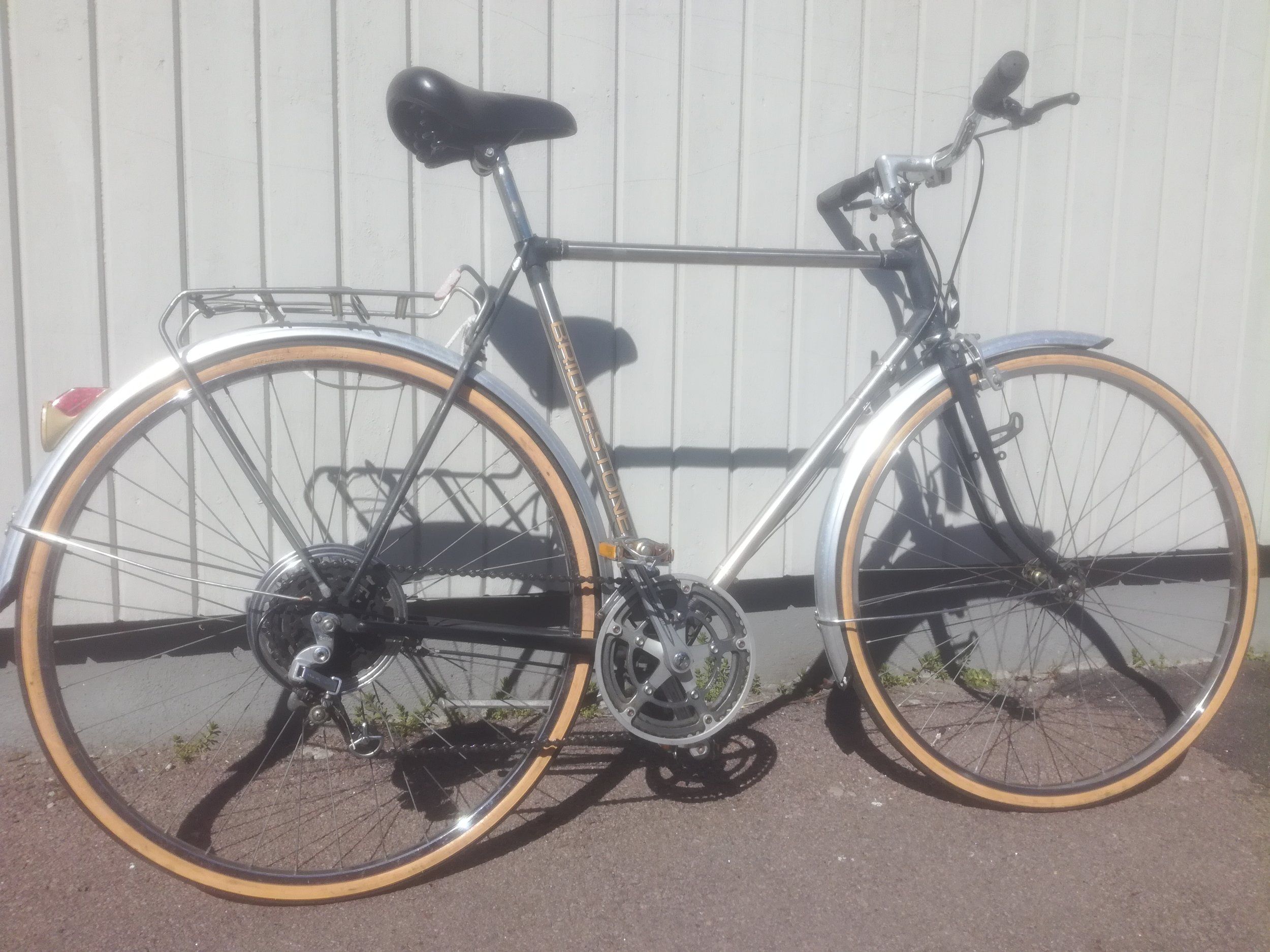

Så här ser den ut, men jag passar på denna. Ramen känns något för liten för mig..

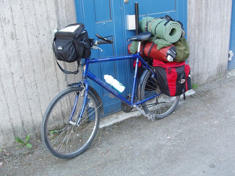

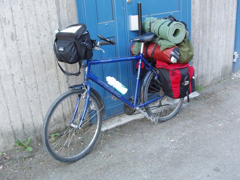

Långfärdscykel:

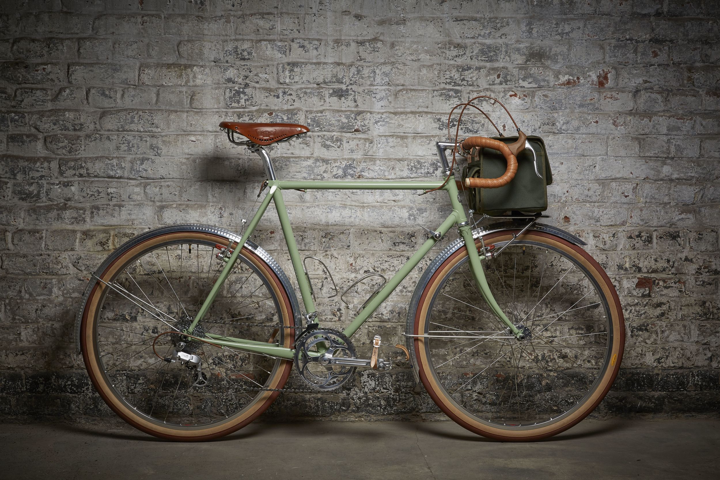

Randocykel:
@Skruff: Klart att du ska köpa en begagnad, äldre cykel. Betydligt billigare, mer kvalitet för pengarna, hjälpen finns ett par mil bort.
Långfärdscykel:
Visa bilaga 551317
Där hade jag nog satsat på en cykel med s.k. ”low riders” på framgaffeln. Ibland går det uppåt och då är det skönt att slippa baklängesvolt. Förutom att hela cyklingen blir mer njutningsfull.
