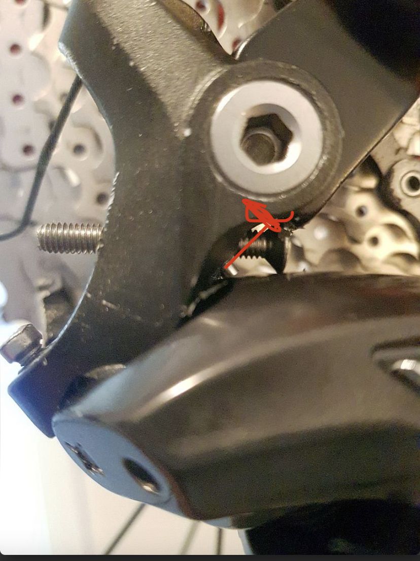

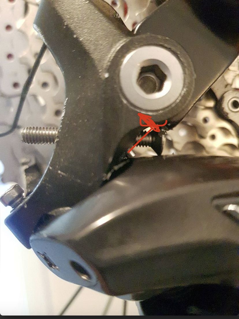

Längre B-skruv?? Ja, precis alla här skriver om denna dj*vla "längre B-skruv" som om det är så självklart vad det är... Jag vet var den sitter, men en längre B-skruv, är det något som måste inhandlas av Shimano (eftersom det rör en Shimano bakväxel) eller kan jag köpa vilken skruv som helst på Bauhaus eller liknande? Vad är det för gänga? Vilken längd? Varför skulle en längre skruv göra någon skillnad eftersom ändan på den sticker ju bara ut på andra sidan?

Det är väl utskicket som ligger mot växelörat och håller växeln i rätt position. Längre utstick trycker ut växeln mer.

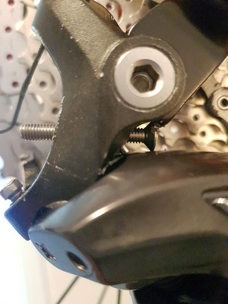

Min fråga om att den sticker ut på andra ändan var för att det visade sig att skruven hade puttat undan örat och stack ut med örat vilandes på gängorna. Ja, noob som jag är så visste jag inte hur det skulle se ut. När jag försökte skruva ur B-skruven så låg örat på gängorna och tryckte, gängorna förstördes, skruven gick inte ut, nötte ut skruvhuvudet och sedan startade kriget, mig mot skruven. Det vart blodigt men jag vann till slut (tro mig, skruven är verkligen död). Hade jag bara haft lite hjärna så hade jag kanske kunnat lista ut att jag skulle kunnat lifta på örat och enklare få ur skruven men det hade varit för enkelt det. Nooben försöker justera en enda skruv och det slutar i blodigt krig...
Nu har jag satt in en ny skruv fast bakvänt så att skruvhuvudet trycker ut örat, det ser ut att fungera bättre än att ha skruven åt "rätt" håll.

Jag backar, men väldigt förvirrad, Någon med erfarenhet av den här växeln (vilken är det?) behöver komma in.
Det är XT M8000 jag har. Men oavsett vad man kallar skruven så är det skruven han i videon kallar "B-screw" som jag slagits med. I shimano M8000 manualen nämns den som "end adjust". De andra två skruvarna nämns som "top adjust" och "low adjust". Sa ja, vad skruven kallas för är int så viktigt, det är ju iaf den som puttar ut växelörat som jag behövt ställa in och krigat med.
Sitter allt verkligen rätt monterat?
B-skruven skall väl ligga an mot växelörat?
Har du bild på hela växlen/ bakdrev
Bakväxeln är inte specad för 50T. Lösningen jag läst många som använt sig av är att använda sig av en längre B-skruv. De kanske har andra växelöron än mitt? I mitt fall så har den inte en så tydligt kant för B-skruven som många andra växelöron. Den har en kant men med 50T så räckte den inte till, örat puttades undan och la sig på gängan. Jag löste det genom att sätta en en längre B-skruv vänd åt andra hållet.

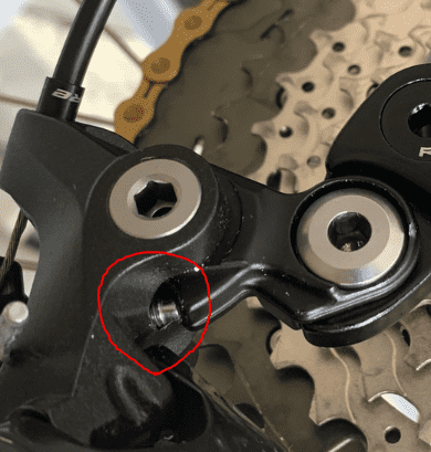

Så här ser en annan Crescent MTB växelöra ut, inte min. Den har fin tydlig kant för B-skruven:
Och så här ser mitt växelöra ut (orginal Crescent för min MTB). Av någon anledning är B-skruv kanten väldigt kort på den. Jag kan inte använda den i första bilden för "urgröpningen" för ramen är inte rätt.
Tycker ni mitt växelöra ser ut att kräva länk mellan? Det satt ingen på cykeln när jag köpte den och det var inga som helst problem med kassetten som satt där. Problemet kom bara när jag slängde på en kassett med en stor 50T, så jag satt in en B-skruv att andra hållet för att lösa problemet med för liten kant på växelörat. Det hade jag inte alls behövt göra om mitt växelöra hade haft en B-skruv kant som den i första bilden eller kört med kassett med mindre lägsta växel. Men ja, jag är extrem noob på detta så vad vet jag, men nu funkar det fint med omvänd B-skruv så jag tänker inte pilla med någon länk mellan.
