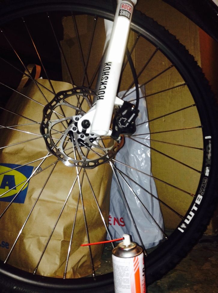

Varför gnisslar mitt nya (20mil) framhjul/skiva? Trycker jag till lite på frambromsen slutar det gnissla men börjar strax igen. Lågpris jag vet men ändå...
Dom första milen gnisslade det inte.
Har nu sprayat hela skivan med 556 så få se om det går över till i morn.
Närå skoja lite där ;)
    107 KB · Besök: 50
Skivn går nog en liten liten aning snett i bromsoket. Provat att finjustera oket? Jag brukar ha något ljust bakom och snurra för att se tydligt.
staine skrev:
> Nästa dumma fråga då, finns nån bra
> instruktionsfilm hur man justerar bromsok?
Säkert. Men grundprincipen är lossa, flytta, dra åt. Vissa gillar att lossa, bromsa och dra åt men jag tycker aldrig att det blir perfekt. Bara ganska bra.
Lossa på bromsoket tillräckligt för att det ska kunna röra på sig, bromsa hårt och håll kvar samtidigt som du drar åt oket. Klart.
