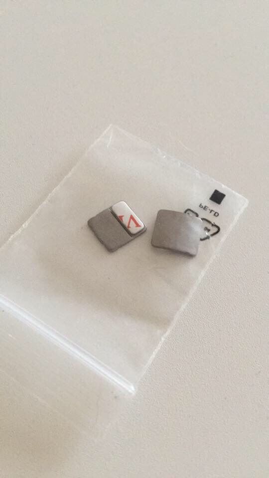

Hittade även en liten påse bland tillbehören och handböckerna till cykeln, vad kan detta vara?
    32.3 KB · Besök: 66
Ser ut som en sådan liten stödbit som skall monteras bakom nyare Shimano framväxlar för att den extra stödskruven inte skall gå direkt mo ramröret...?
Är det speciella bromshandtag för mekanisk skivbroms på CX eller kan man köra med dom gamla vanliga?
Om man köper rätt broms kan man använda de befintliga. Om man köper fel broms måste man byta till reglage som drar mer vajer. Sök efter CX-specifika eller landsvägsspecifika bromsar.

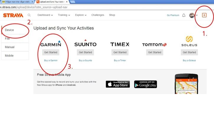

Skaffade nyligen en Garmin och trodde att man kunde ladda upp sin träning från den till Strava men det verkar som det samarbetet är lika med avslutat från bägge håll, eller? Hittar inget i Garmin Connect eller Express, eller på Strava's hemsida eller app.
> hemsida eller app.
Jag tror du får kolla lite noggrannare :)
Jag har ingen Garmin men jag tycker att det ser ut att finnas funktionalitet på Stravas webb:
/Johan
