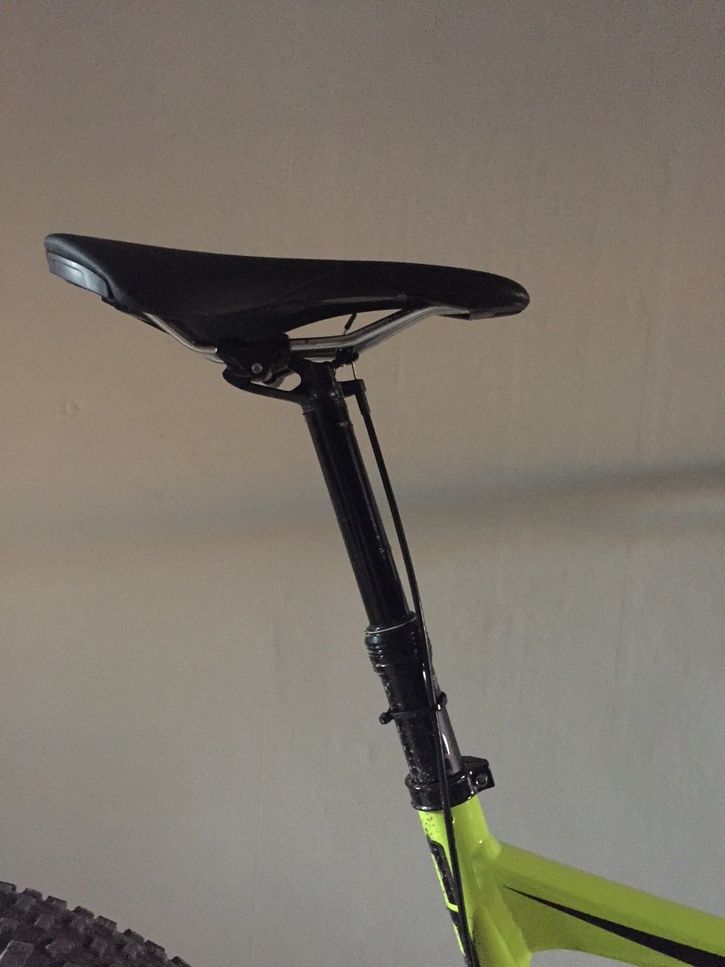

Har en dropper post med ca 2cm set back/off set (kalla det vad ni vill). Tror ni man kan vrida stolpen 180 grader och leva lycklig efter det, eller är det risk för att något kan gå sönder?
> sönder?
Det beror på hur den är konstruerad. Vad är det för stolpe?
Specialized stolpe.
    60.6 KB · Besök: 53

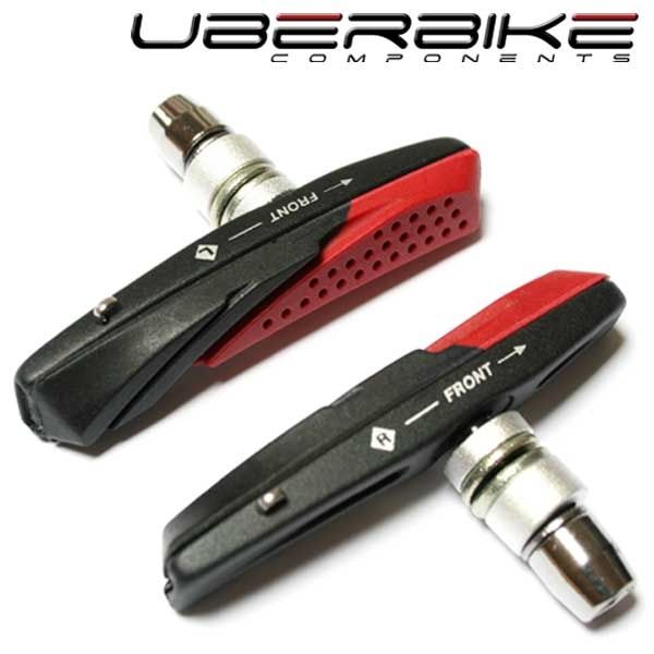

För den uppmärksamme så finns det ytterligare en tydlig indikator på vad som är fram och bak. Gummihållarna är öppna i ena ändan för att möjliggöra byte av gummiremsa. Den öppningen vill man absolut inte ha i den ända som skall ta upp bromskraften. Gissa vilken det är!

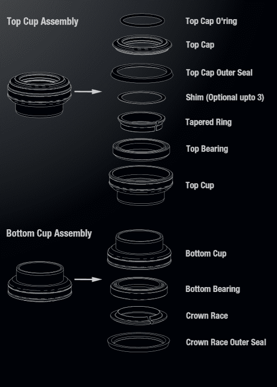

Ska snart börja montera nya hojen och har ett Hope styrlager.
det följer med 3 st shims till övre lagret (se bilden).
Hur i hela friden ska jag lista ut hur många shims jag ska använda?
Bitte hilfe =)
Lägg på 3, montera ihop och kolla om det blir en glipa mellan lagerskål och tätning. Om ja, plocka bort en och pröva igen. Och igen.
