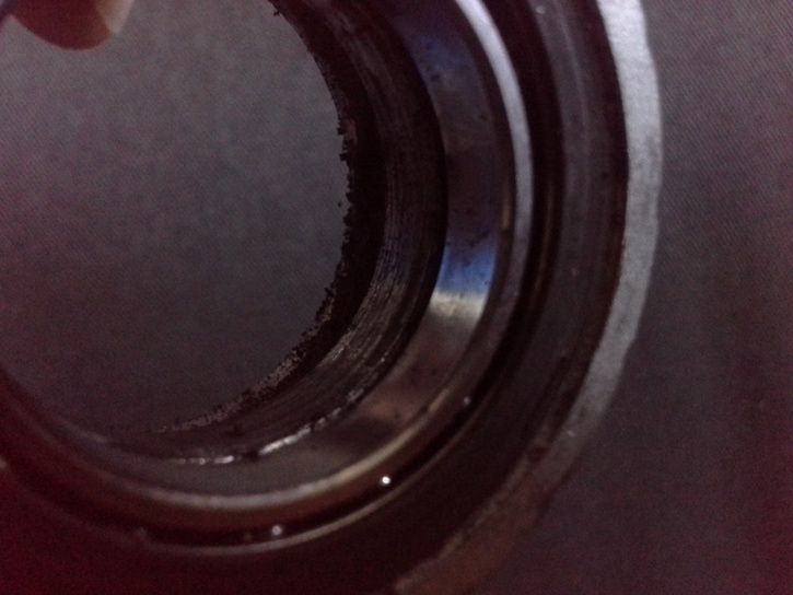

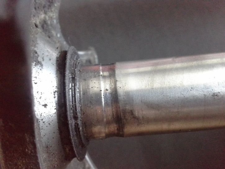

Är jag slösaktig som byter ut det här vevlagret och vevpartiet eller skulle de kunna gå några mil till?
    46.2 KB · Besök: 51
    60.6 KB · Besök: 65

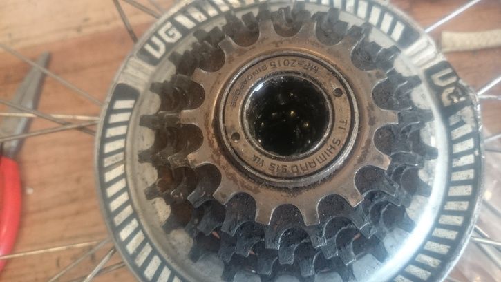

Hur lossar jag den här?
Är det med de två hålen eller ska jag i med ett verktyg som är nästan-som-min-vanliga-kassettavdragare?
> verktyg som är
Nästan-som-din-vanliga-kassettavdragare. Heter då Frihjulsavdragare. Det är inte en låsring och en body som på dina andra hjul, utan gängor som sitter direkt på navet o frihjulet sitter i drev-klumpen. Du behöver ingen kedjepiska att hålla emot med, men det kan sitta hårt. Lättast är att sätta verktyget i ett skruvstäd (försiktigt, du ska inte klämma ihop det bara hålla fast. Det går sönder om man pressar ihop det.) och rotera hjulet. Behåll däcket på så har du bättre grepp.
Om du istället använder dorn o mejsel o lossar på de två små prickarna kan du obducera en frihjulsmekanism och göra något fint av massor av minimala kulor. Ett regnrör kanske?
> mil till?
Går inte att säga från bilderna, men det ser ju ut somom du skulle kunna serva det på plats.
Känns det smooth när du vrider lagret så kan du fetta om och köra vidare.
rikard skrev:
> vevlagret
> > mil till?
Fast märket på vevarmen ser ut att komma från lagerskålen innanför lagret. Det tolkar jag som att lagret i sig är sopslut.
Men ett nytt lager borde väl räcka? Anliggningsytan mot själva lagret är väl ytterst på vevaxeln och därmed oskadd?

Rattnalle skrev:
> rikard skrev:
> > vevlagret
> några
> > > mil till?
> ju
> du
Precis, helt sopslut. Plastdetaljen som ska ligga mellan lagret och vevarmen är helt bortnött vilket gör att vevaxeln ligger direkt mot metalldelar i lagret vilket orsakade skåran på axeln. Jag testade på skoj att bara byta vevlagret, men skåran i axeln gjorde att den glappade rejält.
