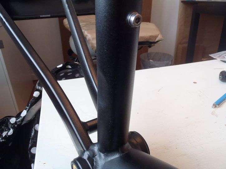

Har fått hem en helt ny lvg ram. Varför har den en "buckla" just under framväxelklämman? "Bucklan" ser maskingjord ut och ramen var hyffsat förpackad och kartongen var helt oskadd. Förberedd för elektriska växlar eller något sånt?
    56.5 KB · Besök: 49
> sånt?
Ge framväxten lite extra rörelseutrymme?

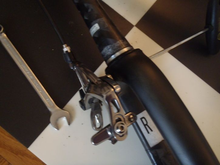

En till fråga! Hur sjutton får man bort frambromsen? Den bakre var enkel, den skruvades helt enkelt bara av. Men jag kan inte få loss den främre! Jag kan vrida insex hylsmuttern ca 1/4 varv, sen tar det stopp. Oavsett om jag med andra handen håller i själva bromsen eller med en 13mm fasta nyckel intill gaffeln. Det är SRAM Force.
    52 KB · Besök: 53
Grov gissning, men:
Att dra medan man håller i bromsen kan ju innebära att skruven glider där den är fastklämd.
Men håller man på muttern borde det väl inte hända, eller?.
Men känn på den lilla insexskruven under "muttern" så den är rejält dragen.
(För hylsmuttern är säkert låst med gänglåsning och går tungt, vilket kan göra att man inte vrider den utan skruven i dess fastlåsning istället.)

Yes, nu lossnade den! Jag mer eller midre våldade loss den hållandes i muttern som mothåll, den satt så hårt att 5mm insexen började runddras.
Låter som om någon snart har ett par sämre obegagnade bromsar till byte mot en pilsner i yardsaletråden :-)

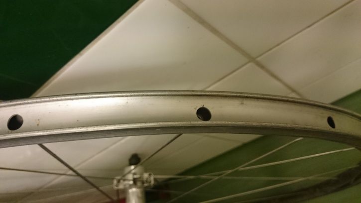

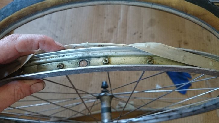

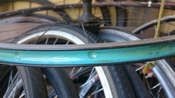

Tubeless. Jag förstår i teorin men inte i praktiken. Hur gör man?
Dubbelbottnade fälgar är ju hett har jag förstått, hur vet jag om jag har det på min gamla mtb?

Haha, med en ny hylsmutter så känns nu allt bra igen :-) Ett tag var jag rädd för att behöva skriva här fler gånger, men nu sitter allt på den nya ramen :-)
> gamla mtb?
Ockulär besiktning.
Med däck på: är fälgen ganska platt mellan ekrarna och nära däcket, eller lite skålad/förhöjd mot hjulets mitt? Inte så lätt att avgöra om man inte har ett ögonmått med med lite vana.
Med däck av: nu ser man tydligt, sitter ekrarna i hål eller ligger de direkt mot fälgbandet?

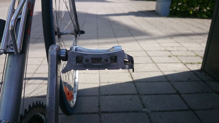

Varför ser en del gamla racerpedaler ut såhär? Korgen är förskjuten i förhållande till axeln så den ena sidan är som en vanlig plattis o den andra obekväm.
