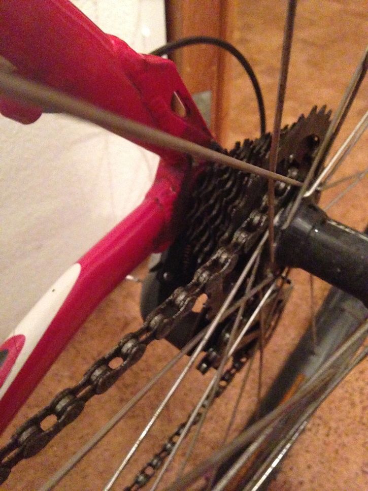

Fliken skrev:
> Bör jag tänka på ngt innan jag går på
> hårdare?
Alltid.
> Ligger inte kedjan på något av dreven fram så
> går det väldigt sakta framåt. Om du drar
> framåt i den undre delen av kedjan kan du
> antagligen dra till dig kedja så att du kan
> lägga den på ett drev och prova igen. Om kedjan
> inte hoppat av men du ändå inte kommer nånstans
> sitter felet troligen i baknavet. Du kan väl
> börja med att titta lite. En felanalys är alltid
> lärorikt.
Den ligger bakom dreven och verkar ha hoppat av...
    124.5 KB · Besök: 54
Det kan nog vara bra om du går till en cykelaffär och låter dem justera bakväxeln så det inte händer igen. De kan nog också visa hur du växlar. Surt att behöva göra det efter att just ha köpt den!
Ouch! Gör som silverman sa, och gå genast tillbaks till affären du köpte den oss! O försök inte cykla med den, då kan de bli R.E.P.I.G!! Men glöm inte att berömma butiken för att dom skippar pizzadiskar! Sånt uppskattas!
> så
> kedjan
> nånstans
> alltid
> > lärorikt.
Den nedersta delen på bilden som kedjan går igenom är fjädrande. Dra lite i den så får du fram mer kedja och kan lägga tillbaka den på dreven. Använd en bit trasa eller ett par plasthandskar om du inte vill bli skitig. Sen tycker jag att du skall hänga cykeln i sadeln eller nåt så att bakhjulet är i luften. I det här läget kan du veva runt pedalerna och växla både fram och bak med reglagen tills du ser hur det funkar och varför den faller av. När det är gjort finns det några pedagogiska tips under läsvärt. Men det kan nån länka till när du har lite mer koll. Det här kommer lösa sig så att du fixar det själv framöver. Ha lite tålamod. Lycka till.
