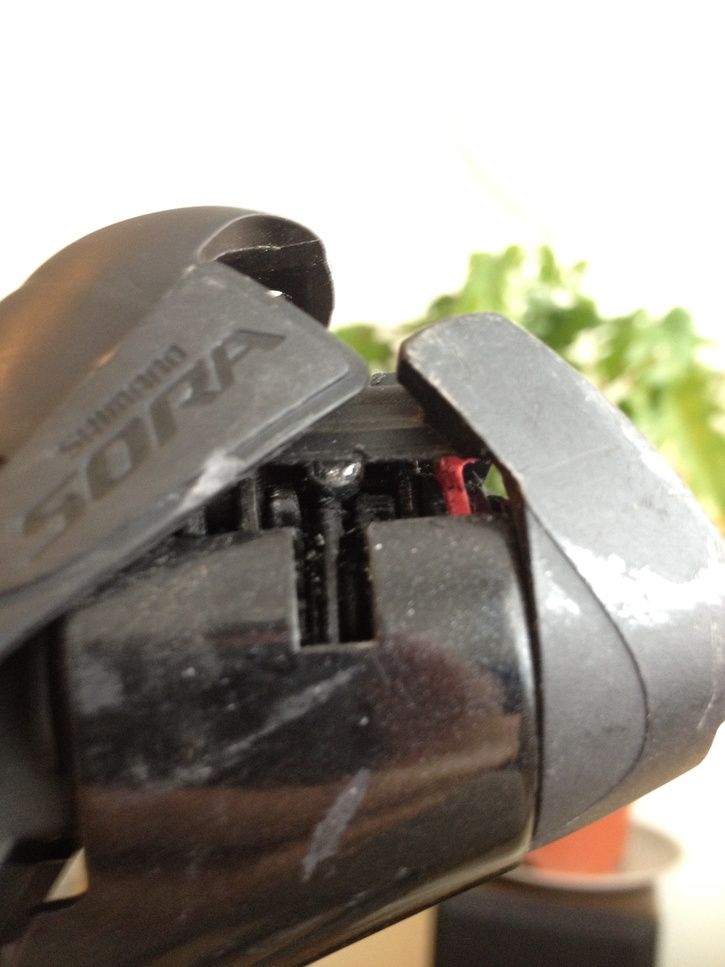

Behöver jag skruva isär hela handtaget för att få ut den här växelnkabeln? Har försökt dra ut den med pincett men den är inte tillräckligt stark för att jag ska kunna dra med kraft verkar det som.
Ngn som har tips?
    61.5 KB · Besök: 54
JLarsson skrev:
> Har du växlat till tyngsta?
Går inte att växla. Därför jag började trixa med det. På bilden trycker jag dock in växelspaken så mkt som möjligt
Edit: Awh Yeesh. Lyckades på ngn vänster få växeln att släppa så att jag iaf kunde växla på de tre lägsta växlarna, och lyckades då få ut kabelndjäveln.
