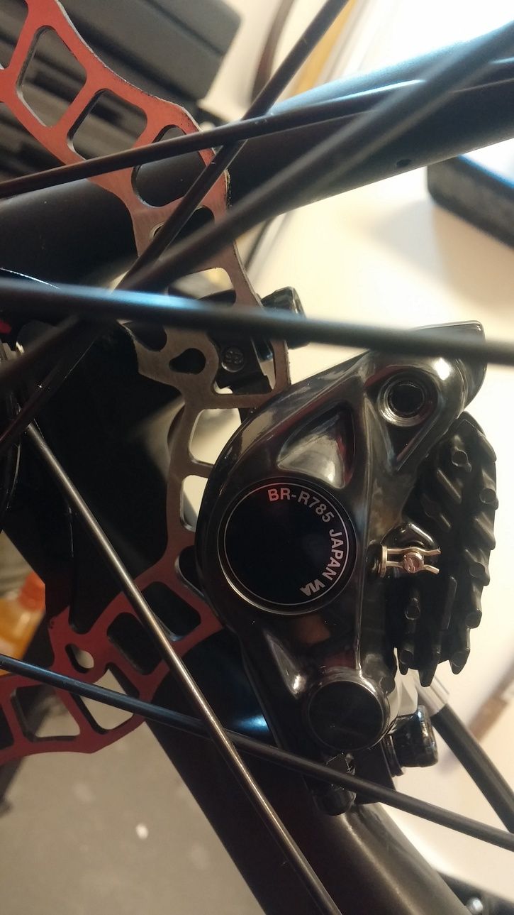

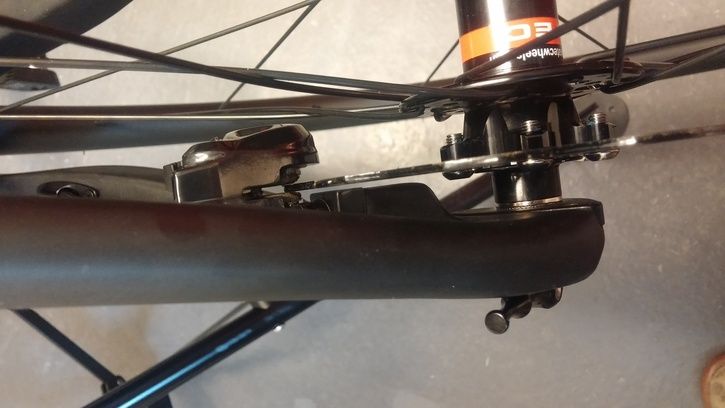

Jag har monterat skivbromsar på min nya CX men jag får inte till det med skivorna. Jag har köpt 140mm skivor, både fram och bak. Måste jag ha större skivor eller hur ska jag göra?
    105.6 KB · Besök: 65
    39.5 KB · Besök: 59
Oket ser ut att vara ungefär samma som till XT-bromsarna. Det är ramen och eventuell adapter som avgör storlek på skivan. På mtb är 160mm utan adapter rätt normalt. Detsamma verkar gälla din cx. För visst är det ganska exakt en centimeter per sida som saknas?
