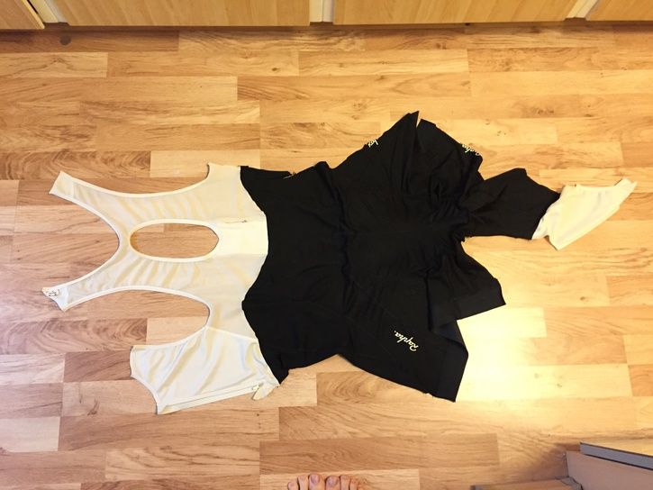

Tror ni det finns en chans att Rapha repair service får mina Classic bib shorts i användbart skick igen. Inga delar verkar vara bortklippta av den snälla sköterskan på akutintaget.
Hur många tår har du egentligen på foten?
Det skadar ju verkligen inte att försöka och se vad de går för ;)
Står ju att de reparerar skador efter krascher..

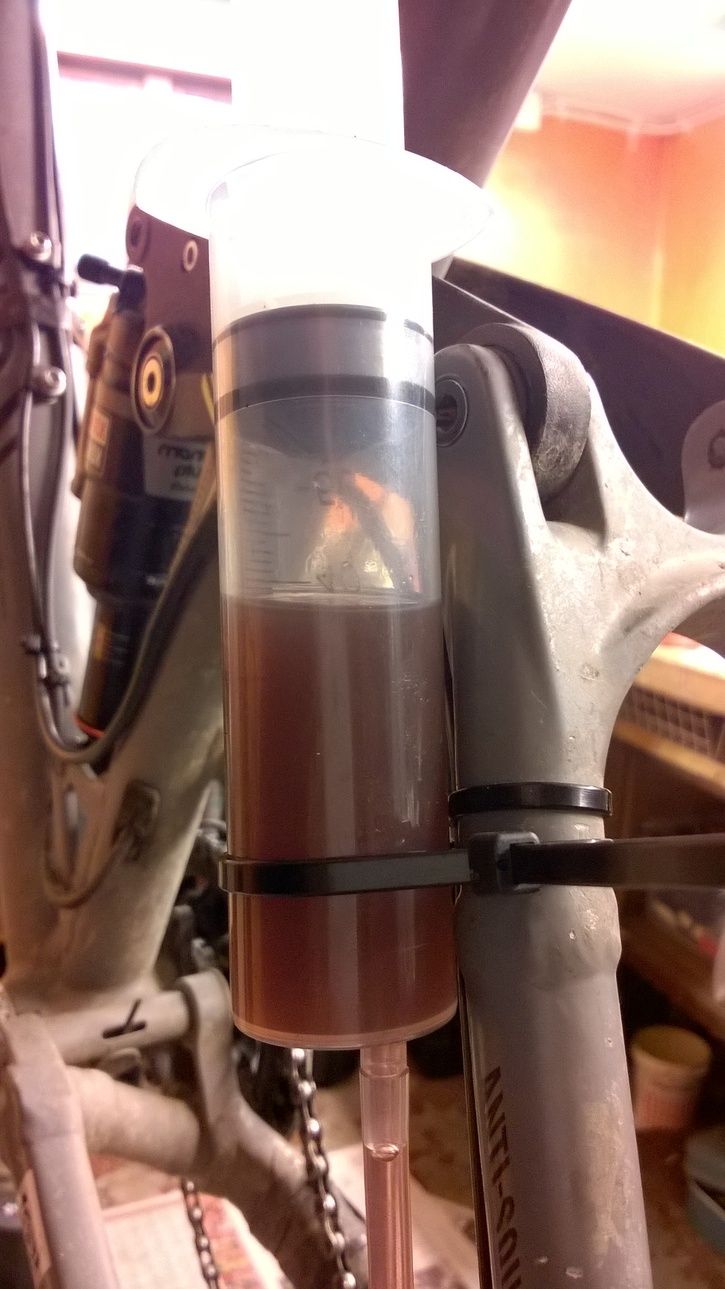

En liten update om mitt bromsoksbyte:
Bromsen en BR-M615.
Jag köpte aldrig någon ny oliv eftersom jag kom på att slangen måste kapas för att montera en ny sådan och det hade jag ingen lust med. Men det fungerade utmärkt utan så vitt jag kan se och hela bytet gick väldigt smärtfritt. Släppte ut all bromsolja ur systemet när jag ändå höll på och det ser ut att ha behövts för det som kom ut var brunsvart. Ska nog byta vätska fram också någon dag.

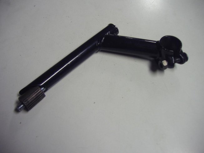

Nuförtiden finns det gafflar med tapered (konformade) gaffelrör, eller vanlig rak 1 1/8.
Och så finns styren med i princip 2 diametrar. Och styrstammen är en egen mojäng.
Men vad kallas det här gamla?
https://www.cykloteket.se/_files/ProductMedia/21534_4511.jpg
http://cdn.blocket.com/static/2/images_full/96/9656232237.jpg
Är det ngn sorts standard att de där stammarna har en diameter på 22.2mm?
Så ett tex en styrstam från en biltema singlespeed passar i en gammal mormorscykel,
eller finns det olika varianter där också?
Så om man skulle söka på gafflar och styrstammar av dessa gamla varianter,
vilket nyckelord ska man då använda?
Quill.
Det är någon sorts standard. Tyvärr finns det fler som man kan hitta om man har otur. Även för klämman mot styret.
