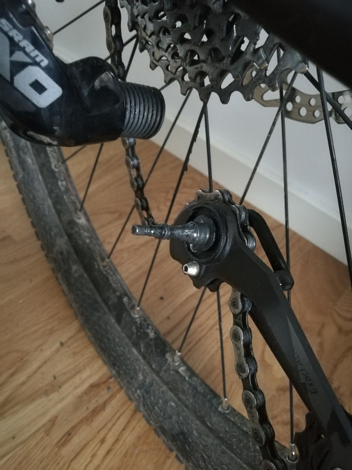

Vad kan ha hänt här? Och hur fuxar jag det ?
Mvh nybörjare

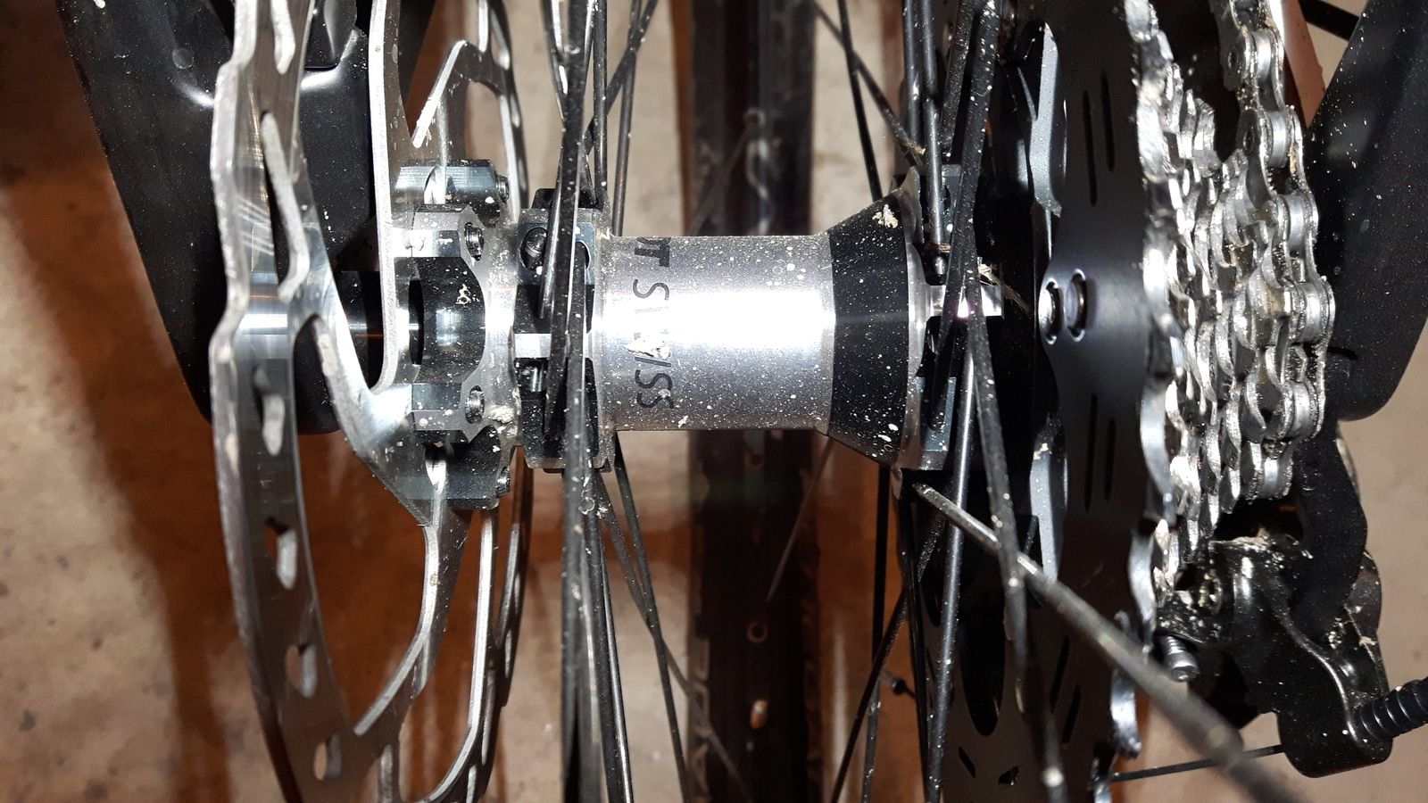

Vad kan detta vara för nav?
Dt Swiss straightpull något. X1700 heter hjulsetet. 20mm id men överlevde dagen.
Jag tänkte köpa xdbody.
    260.4 KB · Besök: 164
1700 brukar väl vara DT 350 med 18T ratchet. Går det inte bara att dra bort end cap och kassett (inkl. body) med lite muskelkraft?
(Samt 1900 hjulen DT 370 med pawl och 1500 hjulen DT 240s med 36T ratchet. Grovt förenklat.)
Okej. Kanon!
Jag har både 1700 och 1900.
1700 har 18 "klor" iaf. :) märkte att navet såg lite annorlunda ut på mina m(?) 1900 så det skulle bli en senare fråga faktiskt
