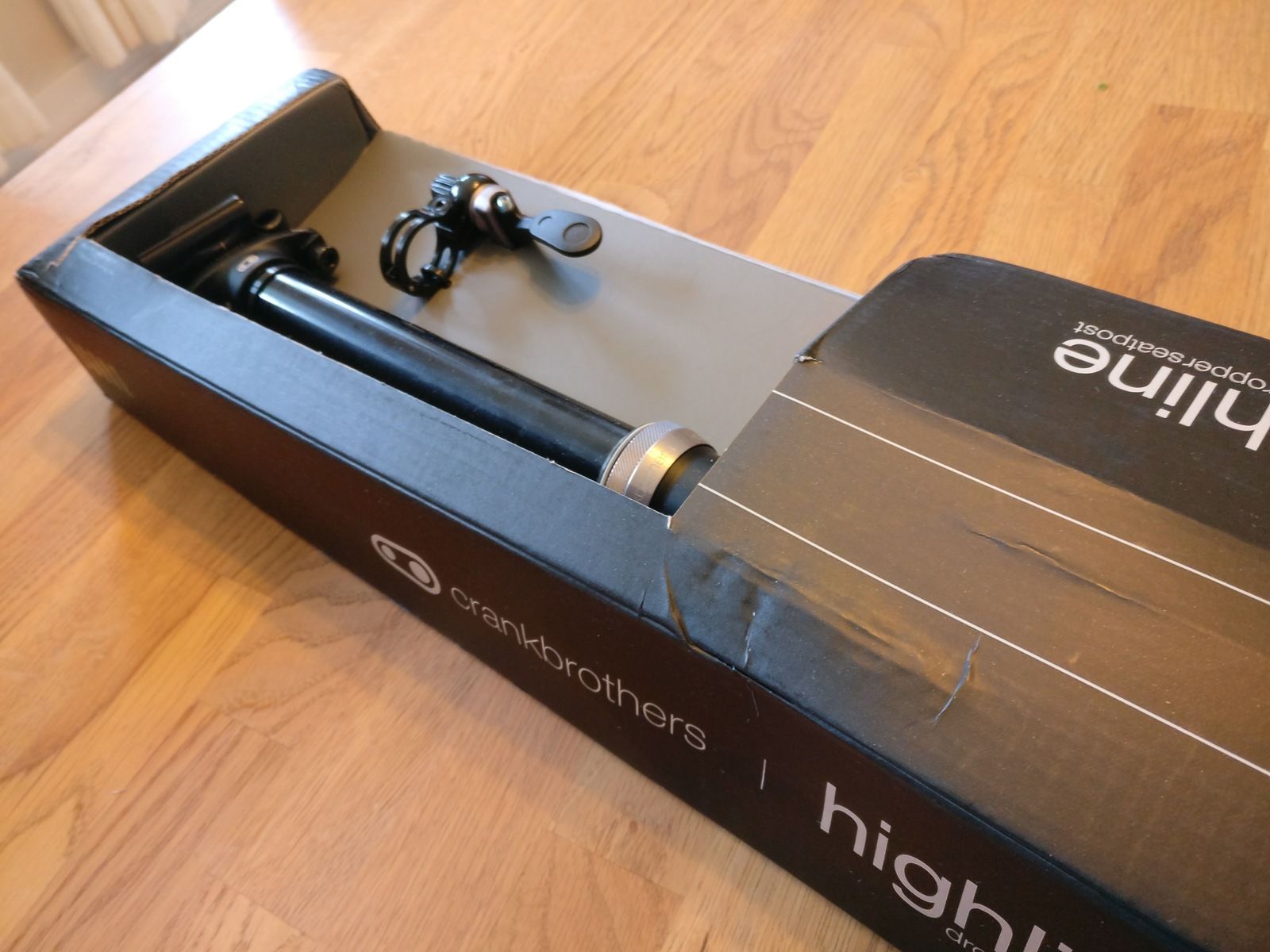

Fick hem min Crankbrothers Highline idag och paketet var i uselt skick. Även produktförpackningen har fått en liten knäck. Bör jag uppmärksamma bike24 om skicket på paketet för framtida eventuella strul om det skulle visa sig att stolpen fått någon smäll? Eller är jag bara känslig?

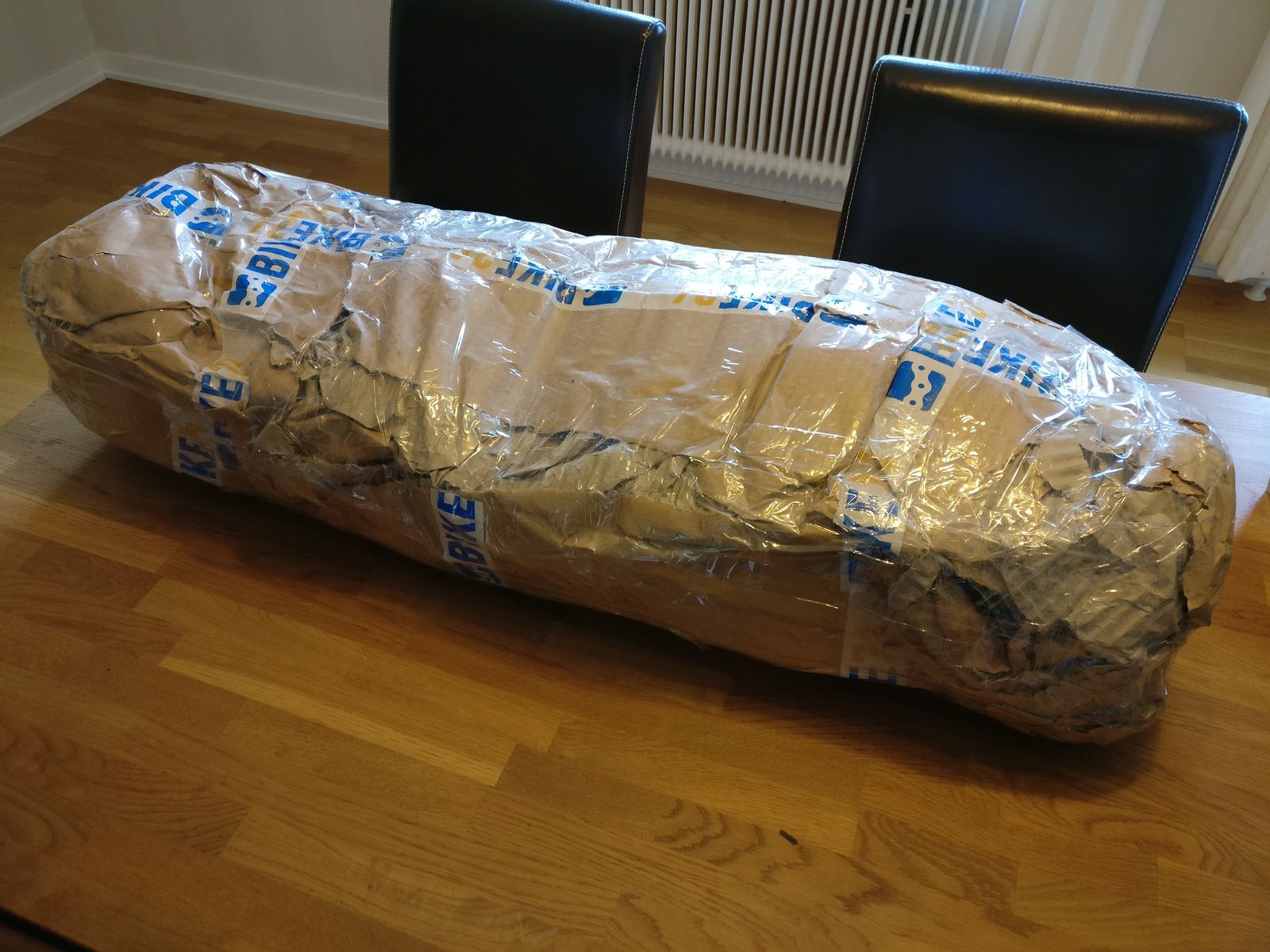

Undrar detsamma, är det värt att informera säljaren? paketet såg ut såhär.

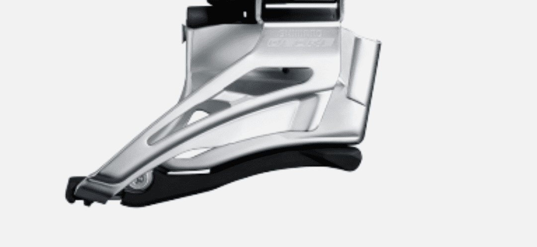

Min nya framväxel har en fjäderbelastad kedjefångare? den svarta på bilden.
När jag använder lilla (26) klingan fram och 37 eller 42 bak så ändras vinkeln på kedjan så att den tar i den svarta plastklacken på den indyggda kedjefångaren.
Någon som vet hur denna ska vara justerad?
Avståndet mellan stora drevet (36) och framväxeln
Är 3mm enligt anvisning (1-3 enligt anvisning)
