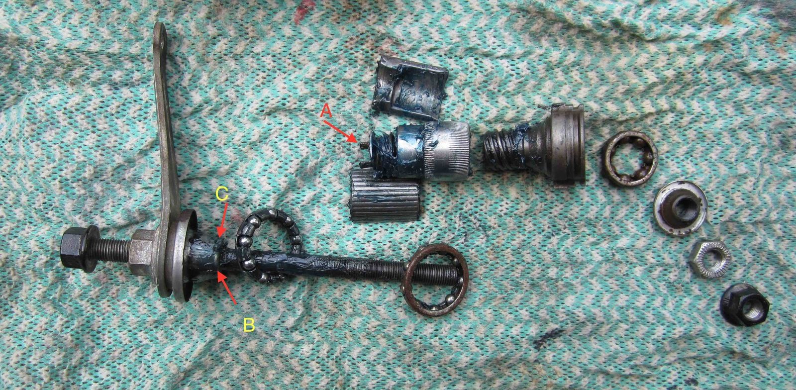

Hej!
Undrar ifall någon vänlig själ här vill vara mig behjälplig med en navbroms och hur man sätter ihop den.
Jag undrar ifall A) med de två flärparna som sticker ut skall sitta i C) innanför de två upphöjningar som sitter där (fast det syns dåligt på bilden)? Eller skall A) de två flärparna ligga utanpå dit B pilen pekar?

Hej!
Ser inget, mycket fett där.
Liknar inte ett Torpedo-nav, men om hittar du sprängskisser här http://www.scheunenfun.de/explosionszeichnung.htm

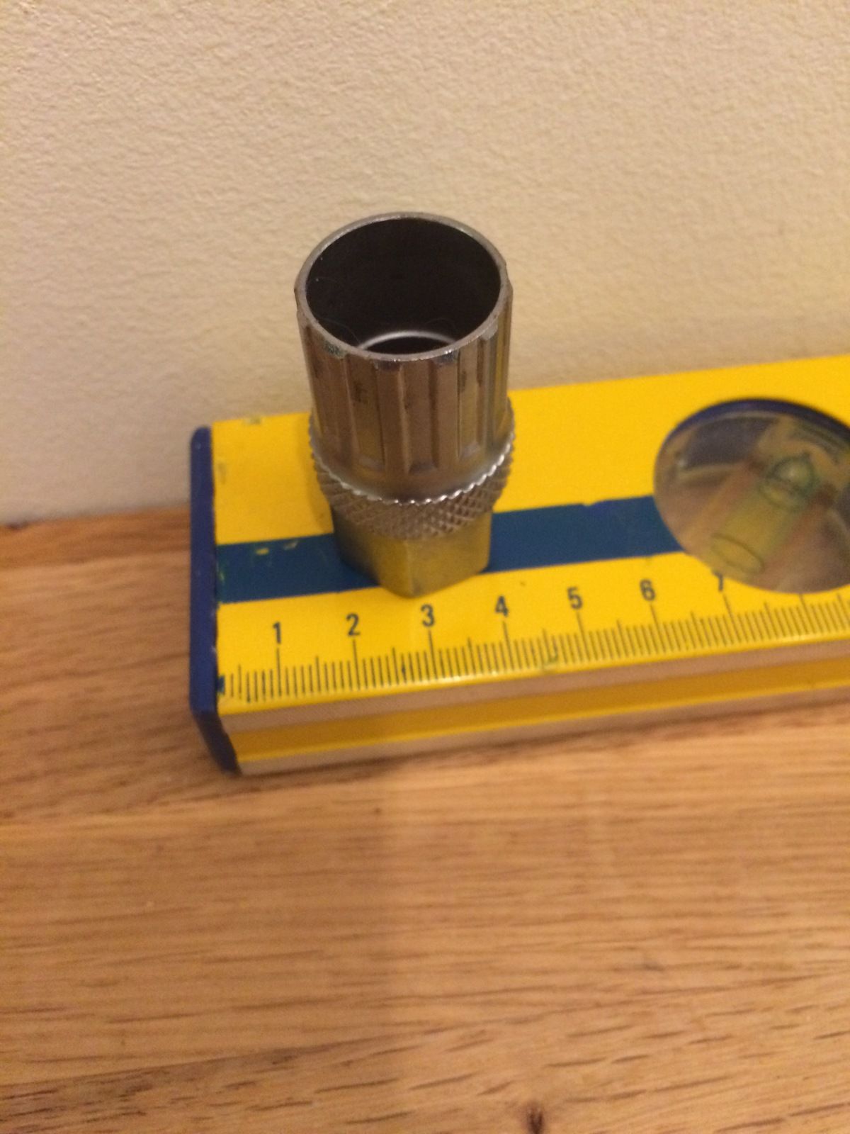

Tänkte att jag fyller på med ytterligare en fråga man igentligen inte vågar ställa.
Den här gången är det verktyg till kasett.
Jag har den här:
Den passar inte riktigt i låsringen till min sunrace kasett.
Och det känns som att "klackarna" på verktyget borde vara mer kantiga.
Finns det olika verkty till kasetter eller är jag bara offer för min egen snålhet?
(Inköpt på Biltema)
Jag har den här:
(Inköpt på Biltema)
Den ena sidan är för shimano (spetsigare splines) och den andra för campagnolo (bredare splines). Spontant har du köpt ett verktyg för Campa och försöker använda det på en kassett från shimano :)

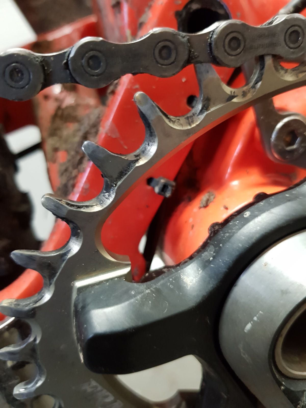

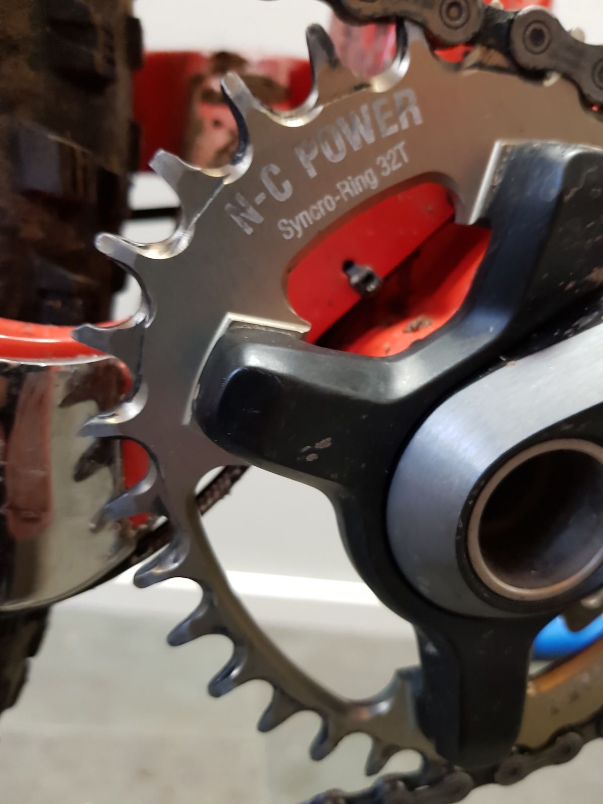

Ska hjälpa brorsan konvertera sin 3x10 till 1x10. Det jag undrar över är kedjeringsbultarna. Måste jag ha nya? Är en Shimano FC-M610 triple crank.
Ska byta till en superstarcomponents chainring
/purre

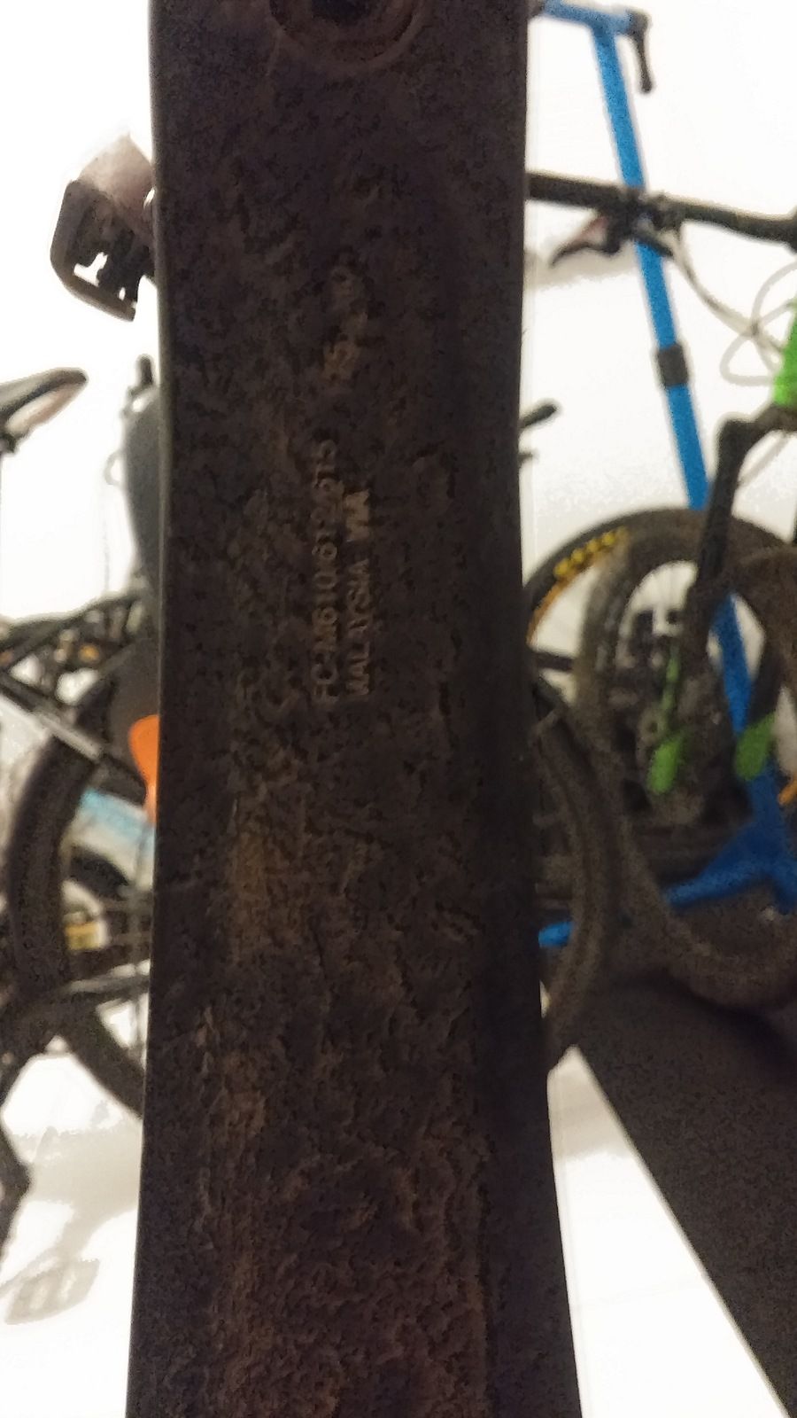

Någon som kan hjälpa mig med bcd på dessa? Vevparti deore fc-m610/612/615
Så vad är de? Hittar olika info och försökt mäta med tumstock. Jag får de till 96 BCD.
Nån som har aning?

Vernersson sa:
purre sa:
Nån som har aning?
Verkar finnas i ett gäng varianter:
Precis! Så vilket är de?
Varför står de FC-M610/612/615 på vevarmen? Hur ska jag veta vilken det är?
Tror iof att jag mätt rätt och att det är 96bcd. Men med tumstock och mina kråkögon så vet man inte. Vill ogärna beställa fel
purre sa:
NLC sa:
Kan det vara så att du kikar på vänster vev?
Så kan det vara. Höger står bara 612. Kan jag anta det då är fc-m612 vevar = 96 BCD?
Shimano 3-delat? Då kan det mycket väl vara 96. Finns med symmetriska hål för en del tredelade, men också asymmetriska för nya xt och slx. Gäller att välja rätt...
