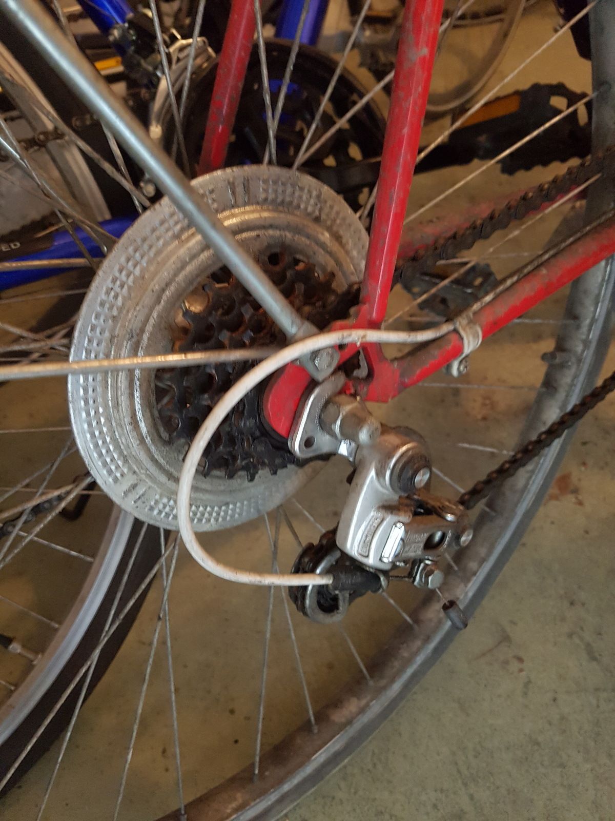

Hej,
Hjulaxeln på min äldre wasa cykel med positronväxlar har gått av. Var kan jag köpa en ny hjulaxel och vilken hjulaxel passar min cykel(vad ska jag leta efter)?

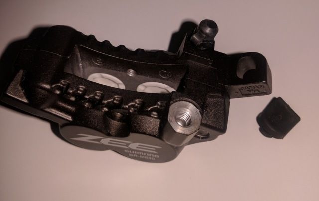

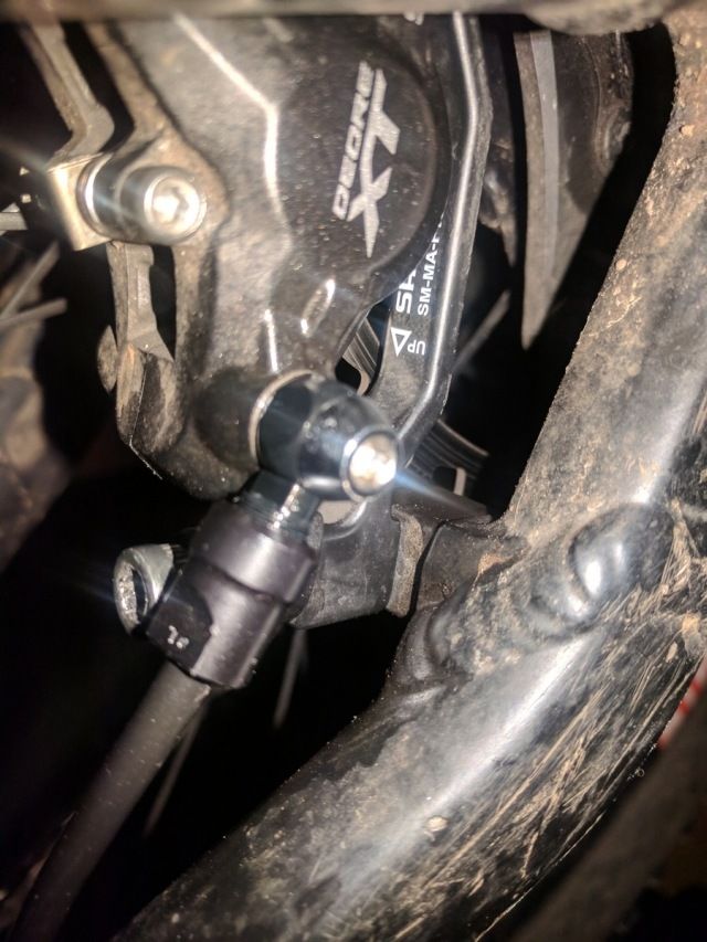

Har Shimano XT M8000-bromsar på cykeln just nu. Kan jag byta bromsok rakt av till Zee/Saint, eller måste jag byta även handtagen isåfall?
Jag kör xt8000 handtag med zee ok, funkar prima.
Följdfråga: Uppenbarligen följde det inte med oliv et.c. för att installera dem, så vad behöver jag beställa mer? Kan jag fortfarande använda min XT-bromsslang, men kapa den innan "insert":en? Verkar inte vara samma koppling?
