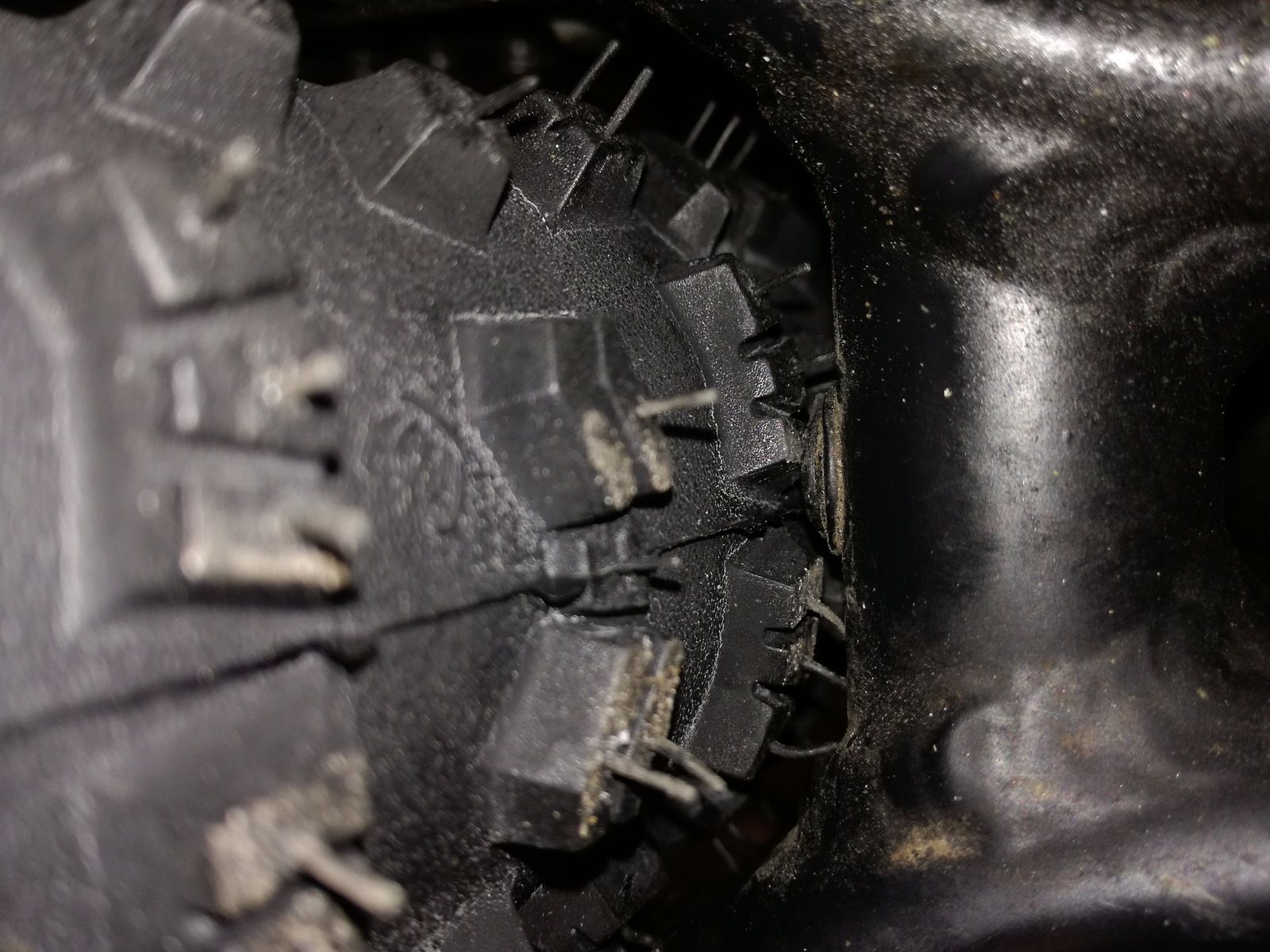

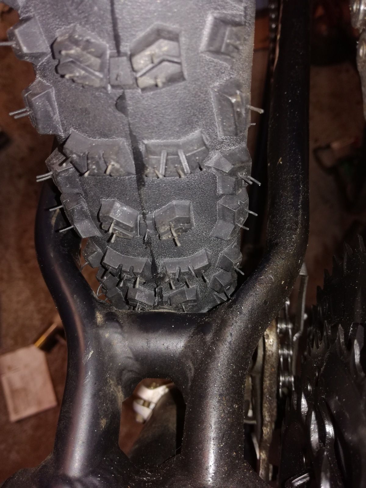

Fråga nr.1
Den lilla skruvaktiga saken som sticker ut från ramen, vad är det?
Fråga nr.2
Vågar man slipa/kapa ner den utan att cykeln förstörs?
Fråga nr.3
Kan man cykla även om den tar i ytterst lite, det kommer ju slitas ner så det passar
Fråga nr.4
Måste jag bita i det sura äpplet och beställa ett nytt däck?
Kan ju montera framdäcket som har rätt storlek bak, men kommer ju bli 2.4 fram 2.2 bak en längre tid isåfall :(
Beställde hem 2.4 däck istället för 2.2 som det var original, lite trött och tänkte att det skulle gå.
    294.5 KB · Besök: 53
    274.8 KB · Besök: 49
Den är till att användas vid montering av skärmar. Är den ivägen så skruva ur den å cykla på!
Du kan dock få in lite vatten å skit i ramen genom hålet om det nu spelar någon roll.

Tack för snabbt svar, jag blev irriterad och tänkte inte ens tanken på att det kunde vara så enkelt som en skruv.
___
Det blev kniven, var en plastskruv så det som är kvar skyddar lite trots allt. Nu rullar däcket på bra

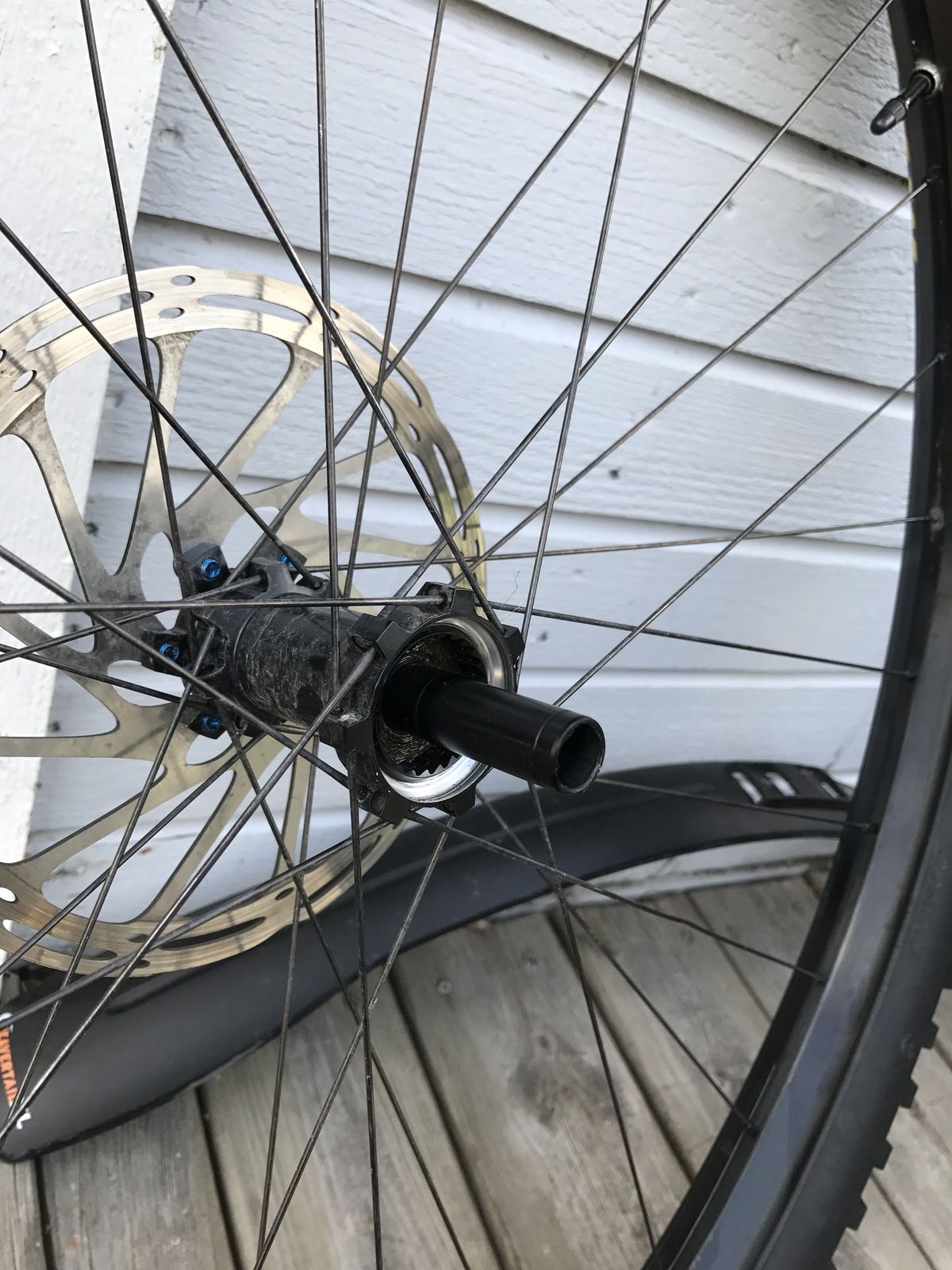

Jag letar cykelhållare för att montera cykel ståendes i skåpbil. Framhjulet "måste" tas av så gärna ett som använder den genomgående axeln.
Blir det kanske meckigt med en boostcykel, en utan boost och två med qr?
NickPick sa:
Finns fästen på eBay för montering på flak. En som funkar för 15x100 borde oxå fungera för 15x110 och QR med adaptrar (en 15x10mm spacer för boost och ett rör med 15mm ytterdiameter och 9mm innerdiameter för QR) . För QR använder man sen en 9mm thru-bolt, vilken finns till bra pris hos rose.
Fäste: http://m.ebay.com/itm/152571512182?_mwBanner=1
QR-axel: https://www.rosebikes.se/artikel/dt-swiss-rws-thru-bolt-front-quick-release/aid:766219
Edit: lagt till länkar
Edit 2: Om du tänkte ta med alla cyklarna samtidigt så finns det såklart färdiga fästen för QR och Boost oxå. :)
