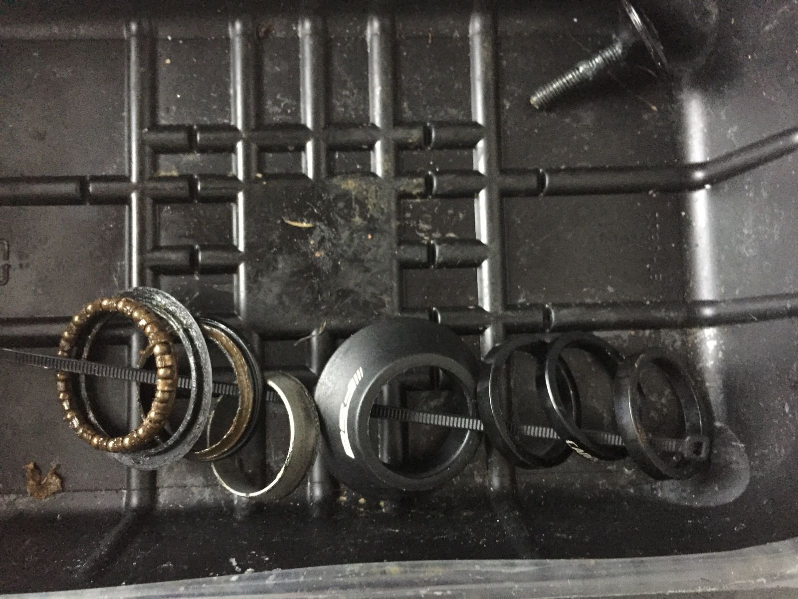

Hej, jag hade isär ett styrlager (FSA 1-1/8" Semi Integrated) för första gången i mitt liv. Tänkte att jag skulle inspektera lite, göra rent och fetta in. Som ni ser var det bara någon brun sörja till fett, vette fan hur det kan ha blivit så illa efter några månaders cykling, för mycket tvättande kanske?
Jag gjorde rent allt, fetta in rikligt med propelleraxelfett och satte ihop allt igen. Spände tills jag inte kände något glapp. Sen när jag hade cyklat cirka en mil så kände jag ett litet glapp när jag pumpade på upp i en backe och drog i styret. Stannade direkt och drog åt ett kvarts varv och sen har jag inte känt av något glapp men blev lite nojjig att jag gjort något fel, brukar man behöva efterdra lite? Den där kompressionsringen i plast som centrerar allt kanske inte hade tryckts in tillräcklig.

Inte ovanligt att man behöver efterspänna lite när allt satt sig tycker jag. Jag ser ingen anledning till oro.
Jag minns att ett likadant styrlager var lika sörjigt efter någon månad på min pedantiskt skötta mtb för ett antal år sedan. Det kan ha varit ett dåligt styrlager, men jag skyller nog på högtryckstvätten även fast jag försökte undvika lagren med den.
Jag tror att glappet antingen uppkom då lager eller spacers ''satte sig'' eller att du bara märkte av det då du drog hårdare i styret. förutom dammbrickorna är det svårt att montera fel, bara man monterar lagerringarna åt rätt håll dvs med de avrundade sidorna mot lagerskålarna i ramen. Som på bilderna.
Jag har märkt att man får ett bättre begrepp om glapp om man testar med framhjulet mot en vägg istället för med bromsen.
Tack för kommentarerna och infon :D

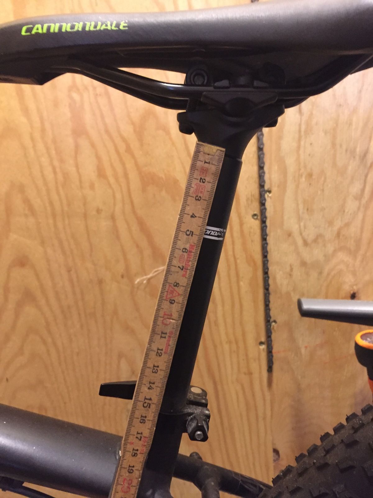

Jag får väl ta ett kort på hur sadeln sitter nu och mäta, har rätt korta ben så den sitter inte så högt upp, kanske inte behöver så lång "travel" då.

Det ser ut att vara runt 15 cm som stolpen sticker upp för att passa min benlängd om det nu har någon betydelse för hur lång "travel" som är lämpligt?!?
