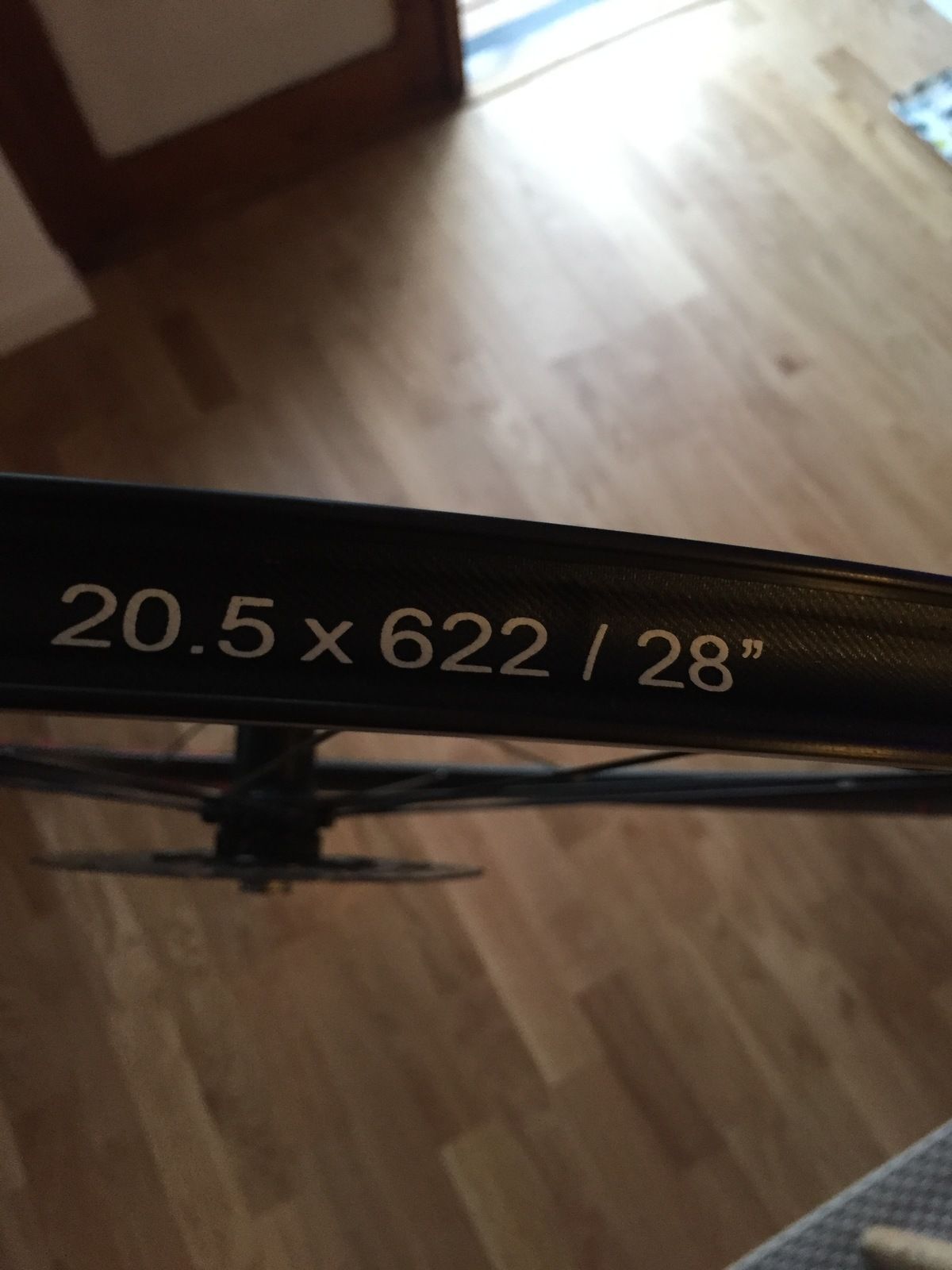

De ska passa enligt spec. 700c är 622 är samma fälgstorlek.

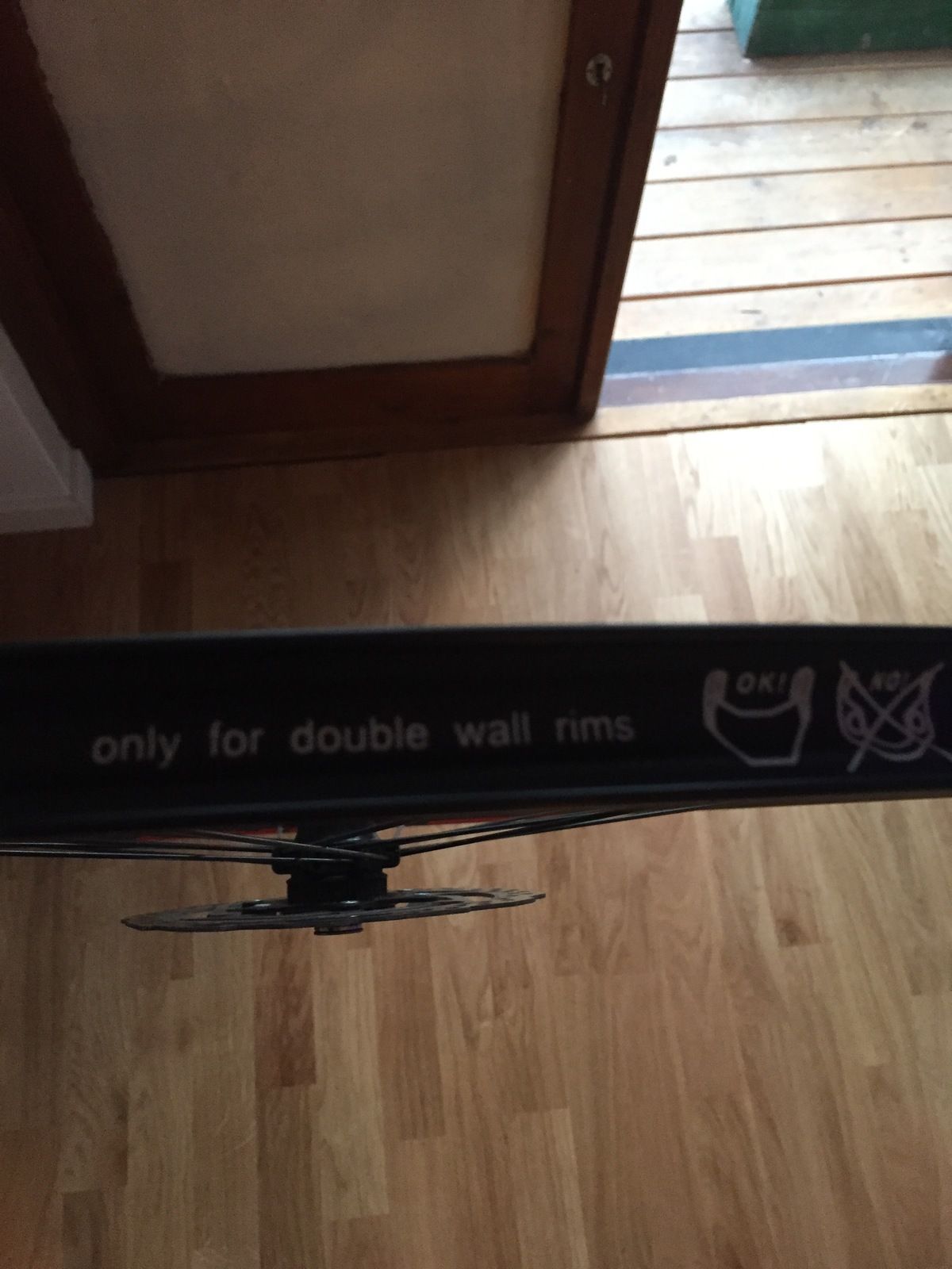

Men däcken är vidrigt för stora för att passa. På insidan av hjulen är detta tryckt.
Betyder double Wall rims att jag måste ha kanttråd?
Edit: hittade däcken som sitter på https://www.merlincycles.com/schwal...i-emoIN6DoA5BesZOkjc2eoze8Vj2MUEaAmnLEALw_wcB
Det är för fälgbandet, inte fälgen.
Men Kojak finns väl bara med kanttråd vad jag vet.
Du är helt hundra på att det verkligen inte sitter på och inte bara att det är jäkligt löst att kränga på så att det rymmer i andra änden hela tiden?
Rim lär ju betyda fälg. Men varför det står i fälgen kan man ju undra.
Får la testa igen... det kom helt hopvikt, trodde inte kanttråd gick att dubbelvika på det sättet
https://www.cykelkraft.se/schwalbe-kojak-700x35c-35-622-svart-vikbart-11600020
Vikbar kanttråd.

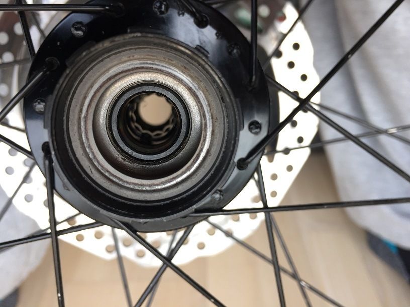

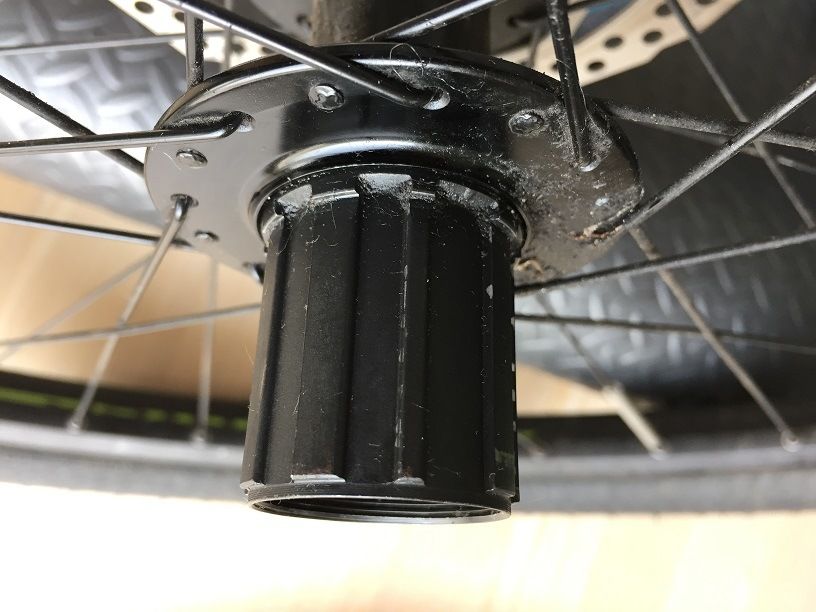

Jag håller på och smörjer upp baknavet och undrar om man ska göra någon underhållning på body:n när man ändå är igång eller låter man den bara vara utan fett/olja?
Det är ett Formula CDH22 nav och enligt mina sökningar på nätet så verkar det som att man behöver en 11 mm insexnyckel för att få loss den, någon här som mer koll?

Sån nyckel behöver du och när du väl fått dän det så kan du inte göra mycket mer än skruva dit det (ska du in i bodyn så är det mer verktyg och jobb). Så de är fit n forget och när du behöver byta så får man oftast med ett 11mm bit.

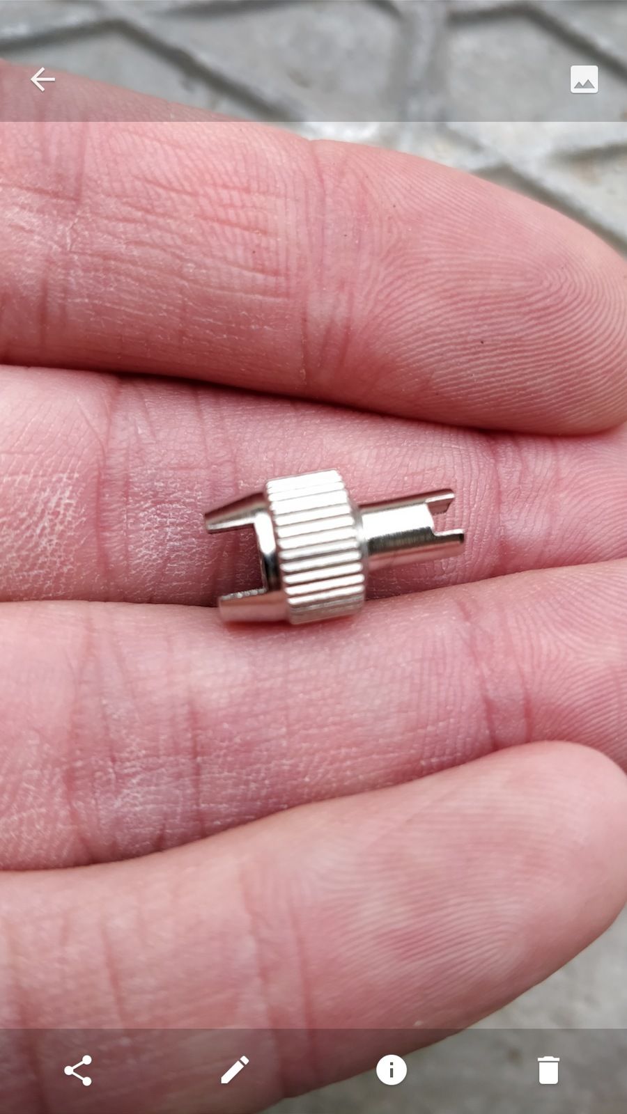

Det var den stora som passade på ventilkäglan på prestaventilen.
Den lilla är fortsatt ett mysterium om ratten satte den på första.
