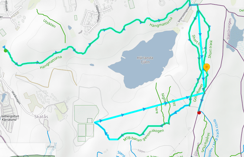

När jag väljer "selecting trails" istället för "routing A to B" så drar Trailforks raka linjer som ni ser och "Warn: Not connected" kommer upp men går det inte bara att välja trails utan att det dras helt raka linjer? Jag bryr mig inte om att dom inte är connectade, vill bara ha stigarna utmärka.
    98.9 KB · Besök: 123

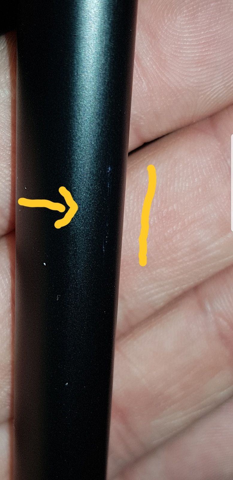

Jag och dottern tog en premiärtur på nya cyklar idag. Vi stannade till för att hon satt för lågt och ville höja sadeln.
Jag ställer min cykel försiktigt emot en lyktstolpe och börjar höja hennes sadel då en stark blåst blåser omkull min cykel.
När man känner på bakre kedjestaget på växelsidan så känner man en liten kant. Men verkar som sadel och växelreglage tog emot mesta av smällen.
Verkar mest vara färgen på ramen som fått en liten skavank. Hur ömtåligt kan det vara med kolfibercykel om man bygger mtb av kolfiber?
De borde ju vara färdiga att skrotas efter en runda i skogen?
Går inte riktigt att ta kort på det heller då man knappt kan se det. Kanske syns bättre i mörker med ficklampa ikväll :-)
Men jag antar att jag vågar cykla vidare på den?
