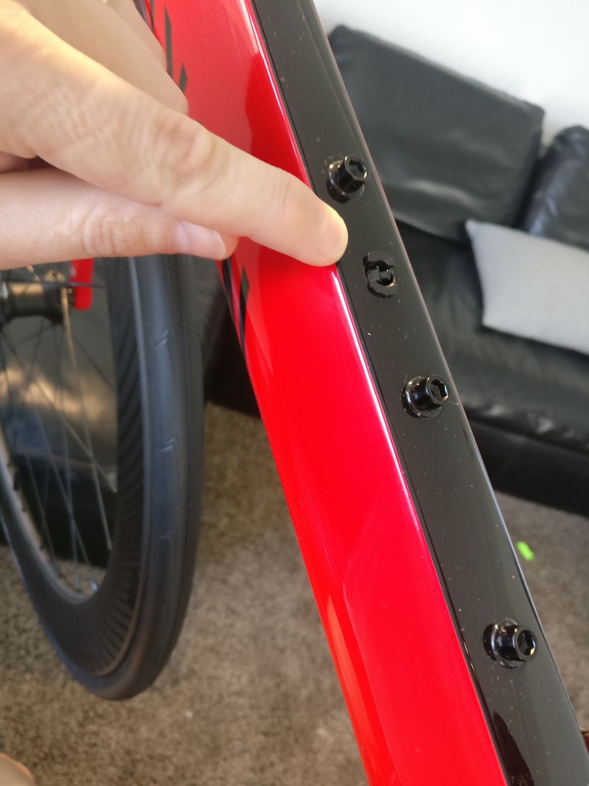

Vad är det här för hål?
    140.9 KB · Besök: 132
