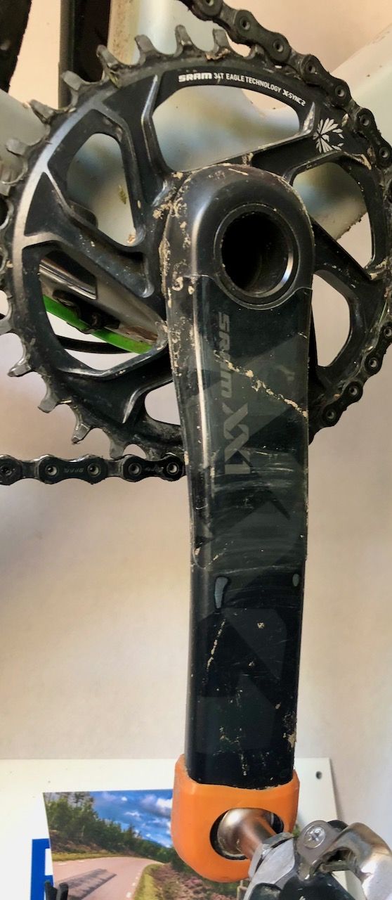

Kikar på en gravel. Den har GXP-vevlager och jag har ett XX1-vevparti liggande (GXP det också förstås)..
Är det något annat hittepå som jag inte tänkt på, eller kan jag slänga på XX1 tillsammans med detta drev: https://r2-bike.com/PRAXIS-WORKS-Chainring-Direct-Mount-Road-Wave-Tech-SRAM och skippa Rival 1?
Har ramen gängat vevlagerhus? I sådana fall bör det väl gå vägen med distanser innanför lagret som skjuter ut kopparna till rätt position, då jag antar att ramen är 68 mm men vevens axel dimensionerad för BSA-73/BB92. Är det någon form av pressfit blir det ju knepigare pga att GXP är designat så att icke-drivsidan skall klämmas runt lagret.
Risken är väl då att kedjelinjen blir lite skev?
Inte med gängat vevlager och 2,5 mm distanser på varje sida mellan ram och lagerkoppar. Då får du ju precis samma kedjelinje som på en MTB med motsvarande komponenter.
Med pressfit däremot skall man väl inte ha eventuella distanser där utan på axeln utanför lagret. Och då blir det ju fel, eftersom du pga GXP osymmetriska axel blir tvungen att sätta alla 5 mm på drivsidan. Möjligen då om du kör ett vevlager med 24 mm på bägge sidorna och en egensvarvad distans/stepdown till 22 mm på icke-drivsidan som tar hänsyn till detta?

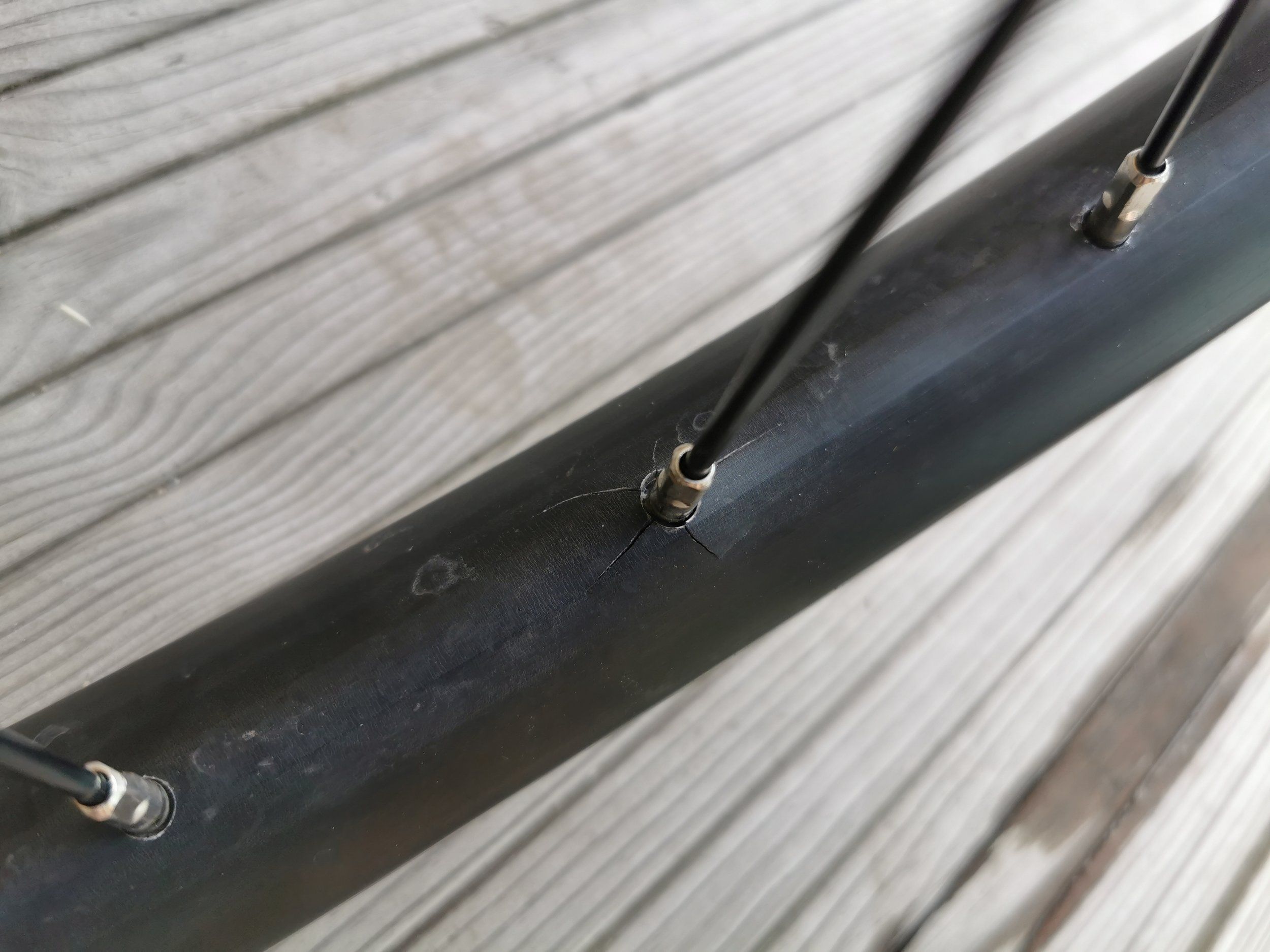

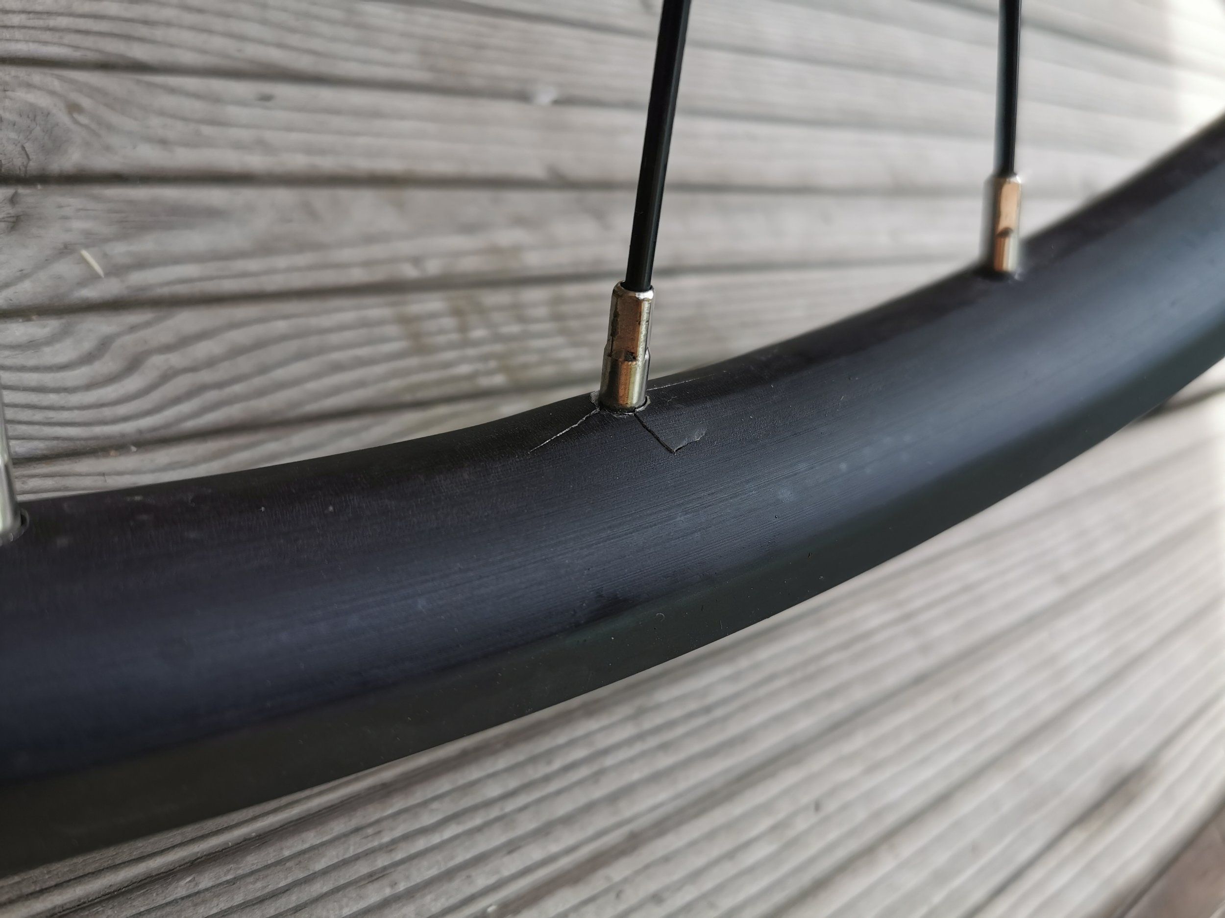

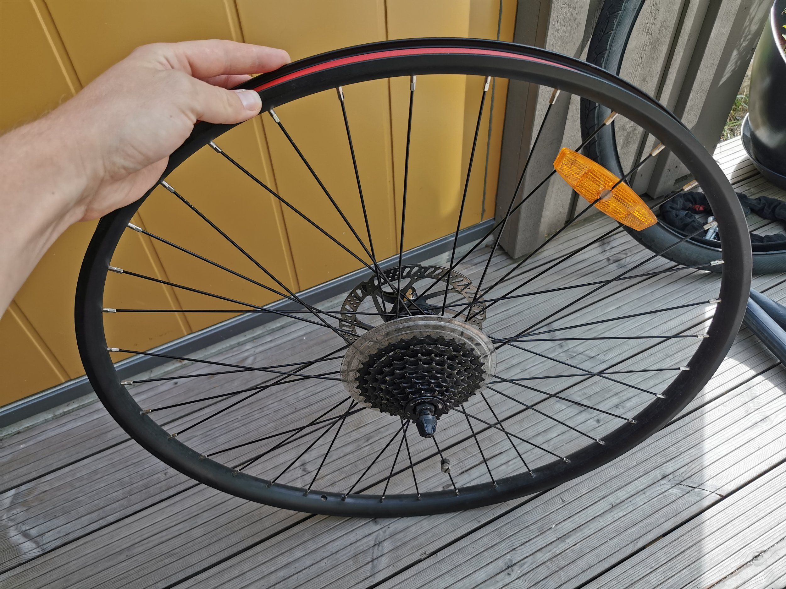

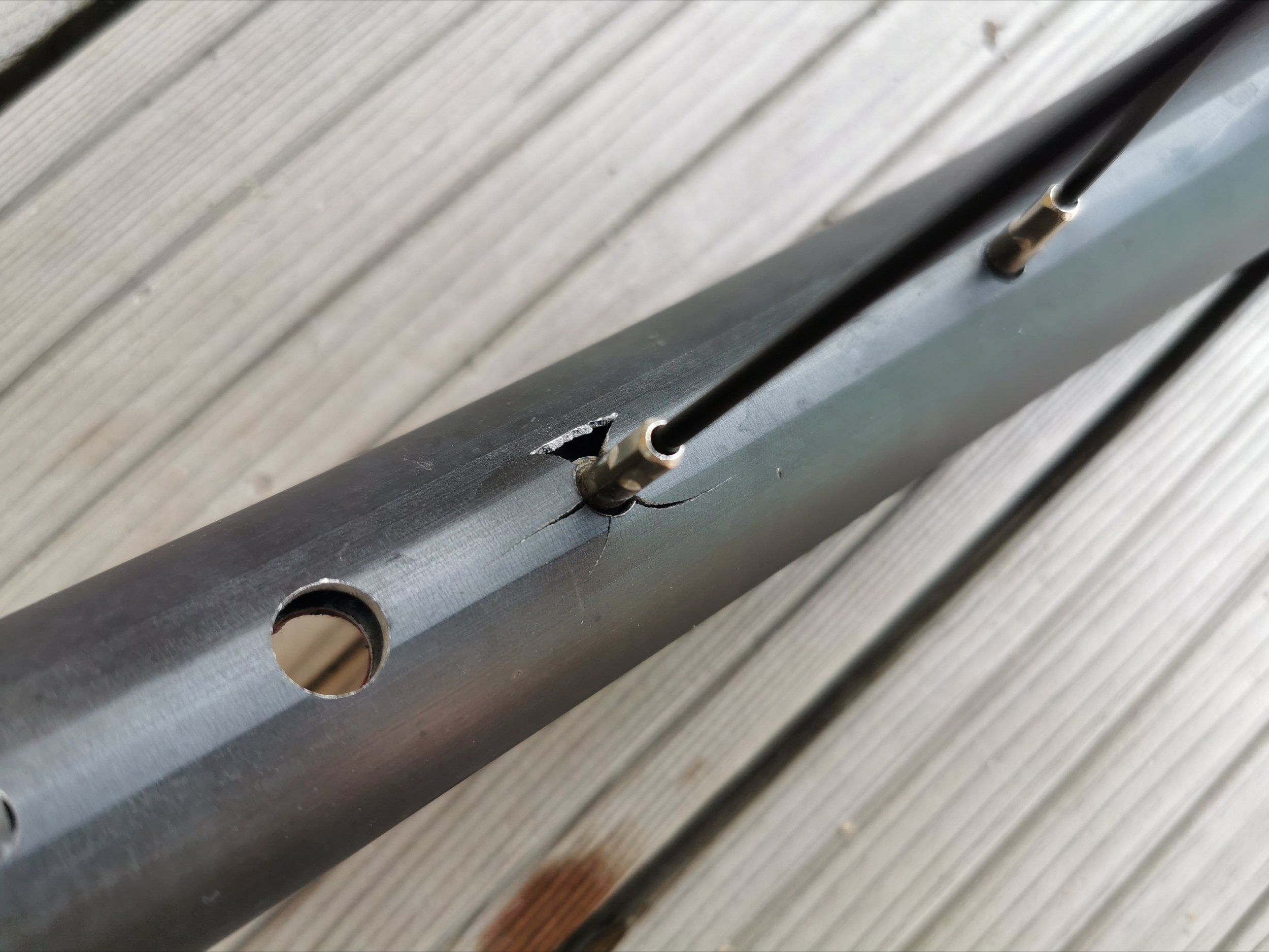

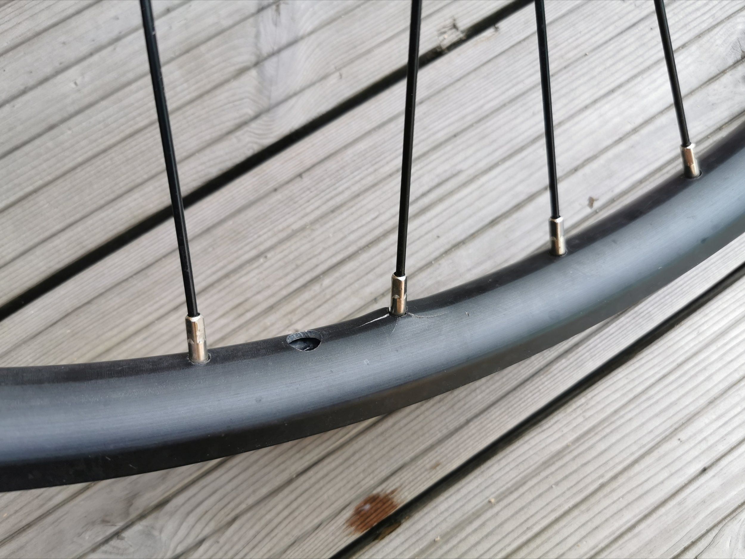

Dum fråga men är detta vanligt? Det har alltså spruckit vid två ekrar, ca 20cm ifrån varandra.
Aldrig sett något liknande och tänkte försöka reklamera med tanke på att hojen bara är 8 månader gammal.
