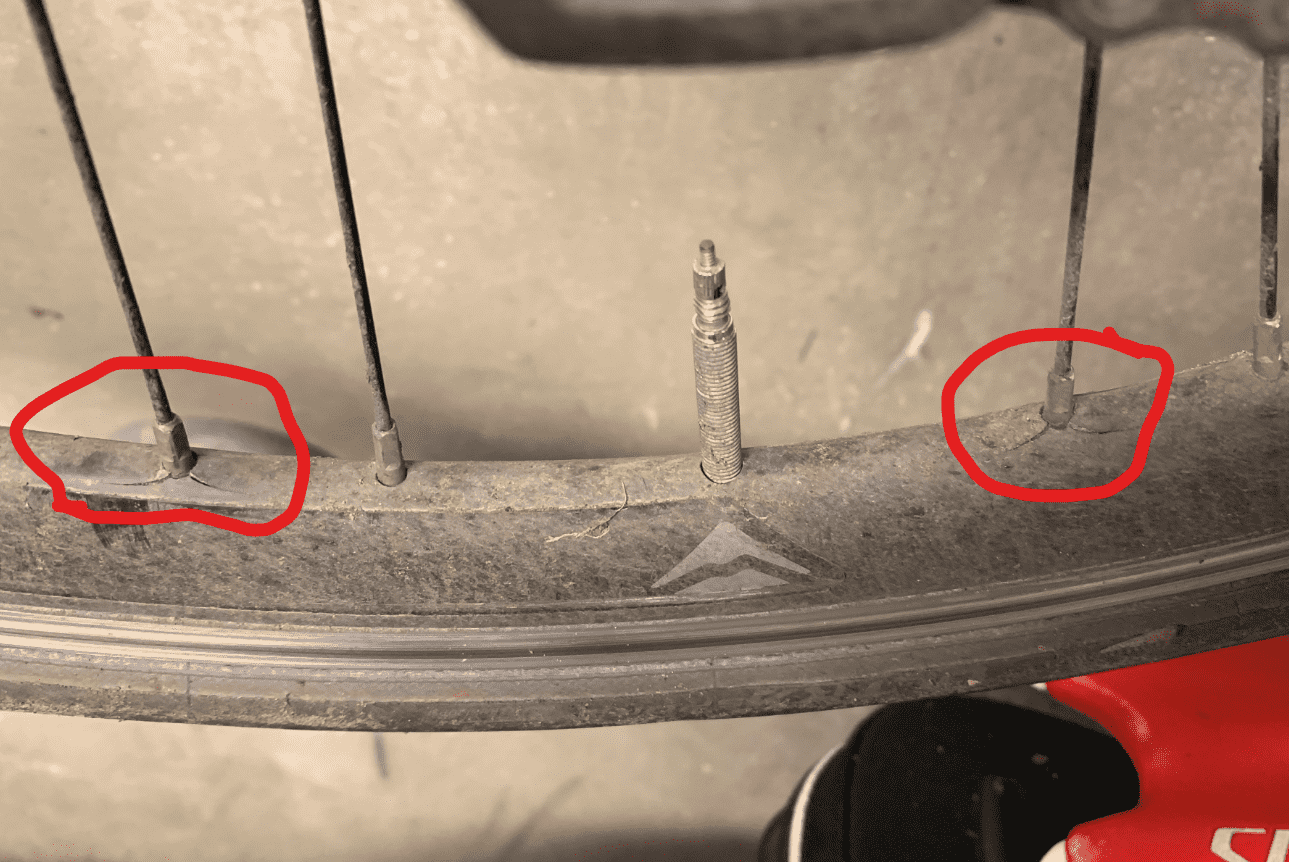

Dum fråga men är detta vanligt? Det har alltså spruckit vid två ekrar, ca 20cm ifrån varandra.
Aldrig sett något liknande och tänkte försöka reklamera med tanke på att hojen bara är 8 månader gammal.
Åkte på nåt liknande med mitt 2500kr hjulsets 28-ekrade bakhjul (landsväg) efter 2 år eller 4000 km pendling. Har inte hittat orsak, men LBS Menade de inte var byggda för min vikt (115kg, Plus kläder, pendelrygga), cykel. Så det blev nya handbyggda istället.
Edit: Bild, och mer info:
Lär vara utmattning i fälgen, om ekerspänningen är för låg (relativt systemvikten) så de avlastas för mycket (behöver inte avlastas helt) så får man en stor cyklisk last på hålet vilket leder till sprickbildning. Det är i alla fall min hypotes som skrivbordsingenjör.
Själv kunde jag cykla många mil utan att det gick sönder katastrofalt men fick börja rikta hjulet stup i kvarten tills jag upptäckte problemet. Sen körde jag några varv till på pendelsträckan utan implosion, men jag kan inte rekommendera någon annan att göra så.
Om cykeln är godkänt för din vikt så är det väl inga konstigheter att reklamera, men du har passerat 6-månadersgränsen där du måste styrka att det inte är fabrikationsfel. Lär inte vara bekymmer, men man vet aldrig.
Mina sprickor (hade väl 6-7 ekrar totalt jag kunde se sprickor runt, men räknar med att alla var på gång.

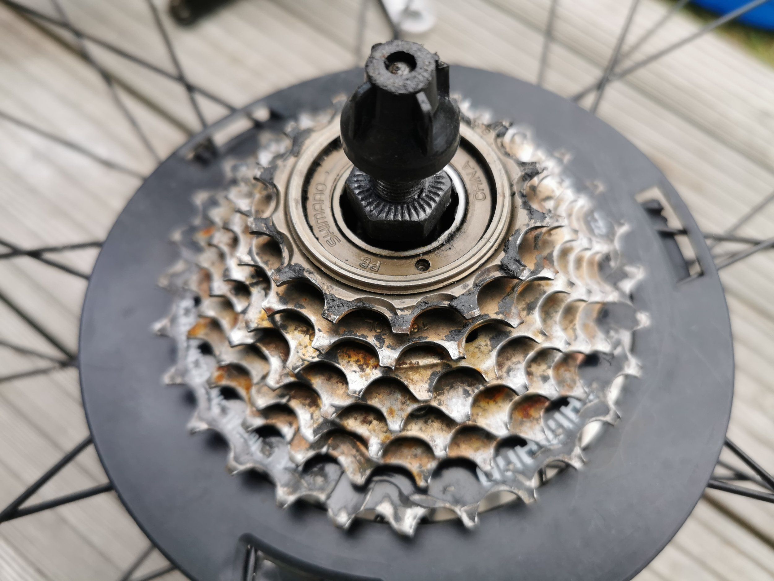

Hur i hela friden får jag loss kassetten? Stått med kassettavdragaren och lagt en herrejesusa mig med kraft men det rubbas inte en millimeter. Är frihjulskassett på den ?

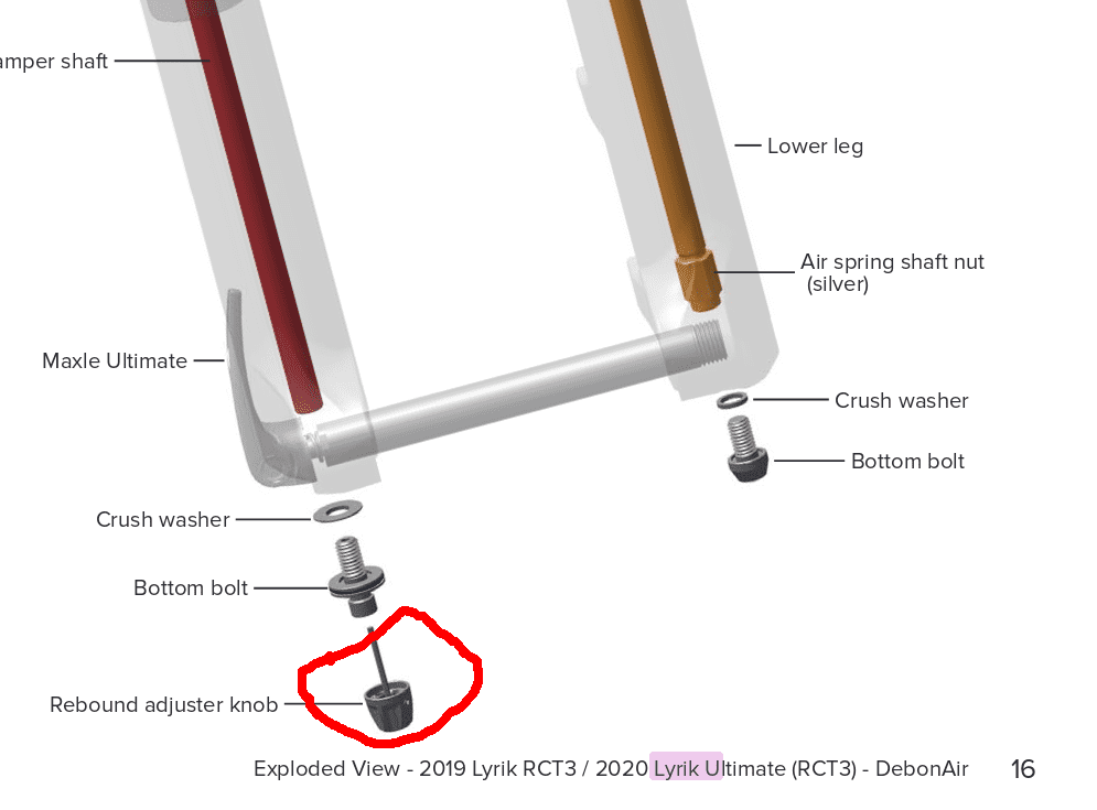

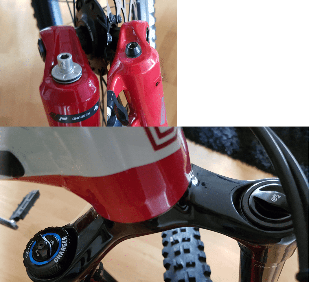

Jag har en lyrik ultimate gaffel, denna: https://trailhead.rockshox.com/en/specs/19T90581083
Har nu kört cykeln ett tag och tänkte ge mig på att justera lite inställningar, har tidigare bara anpassat lufttrycket i gaffeln. När jag ska ställa in rebound verkar det som att jag saknar det vredet, det verkar som att det ska sitta där den silvriga skruven på bilden sitter. Enligt rockshox guide ska jag ställa rebound på -8 clicks, hur gör jag det? Är det LSC/HSC de menar att jag ska ställa på -8 clicks?
Visa bilaga 439193
Vredet är egentligen en insexnyckel som sitter i den silvriga grejjen. Tror det är en 3mm. Så du kan skruva med det där i hålet.
Du verkar ha tappat vredet.
Tack för snabbt svar!
Dessvärre hade jag ingen 3mm insex som är tillräckligt lång för att komma ner i det hålet men det är ju lätt att ordna :-)
Om du inte redan fått svar, eller hittat det själv. Det verkar helt klart vara en frihjulskrans. Så du har inte lossat den, utan spänt fast den. Undrar hur du kunnat använda kassettavdragaren, den borde inte passa!?

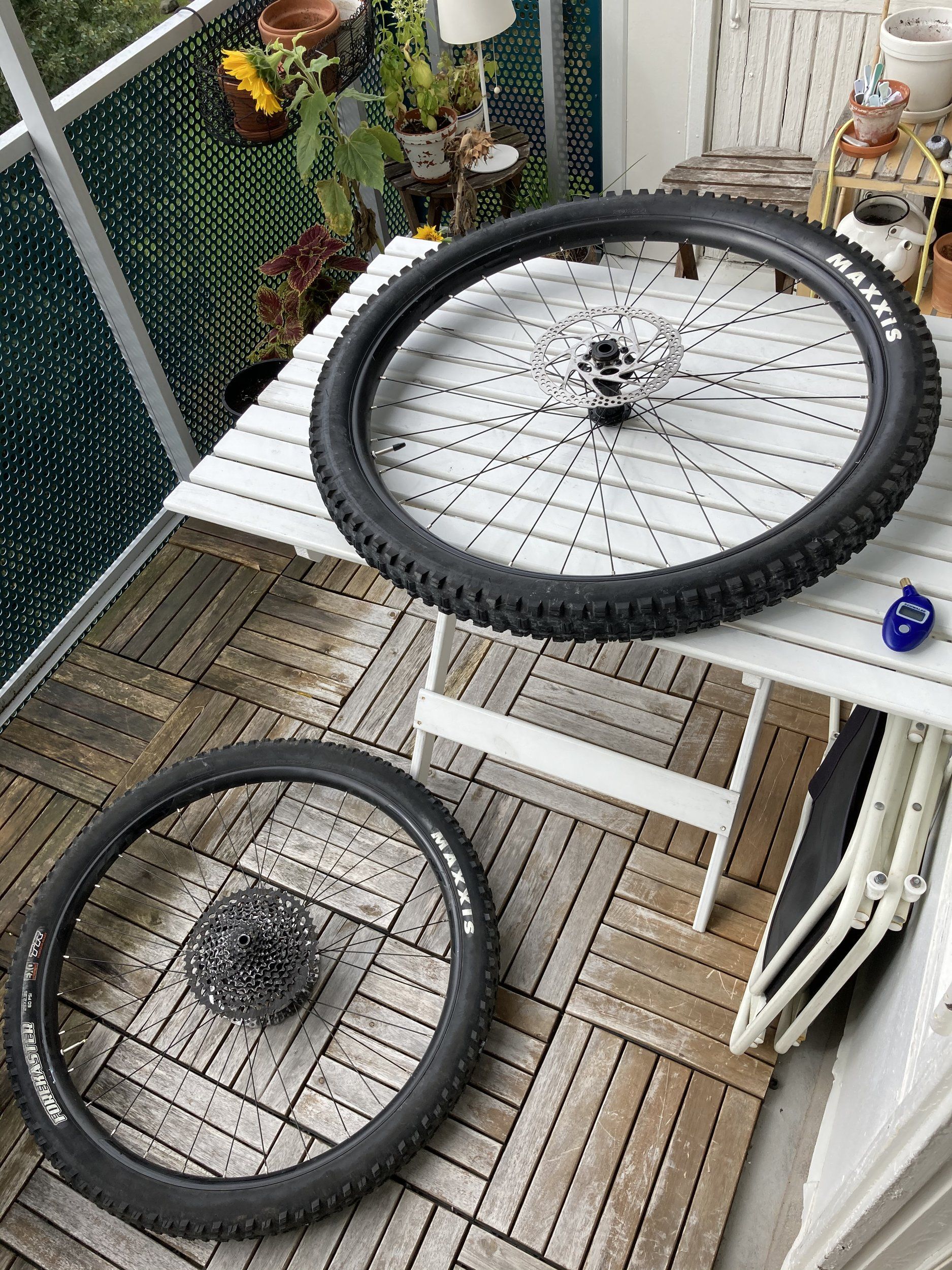

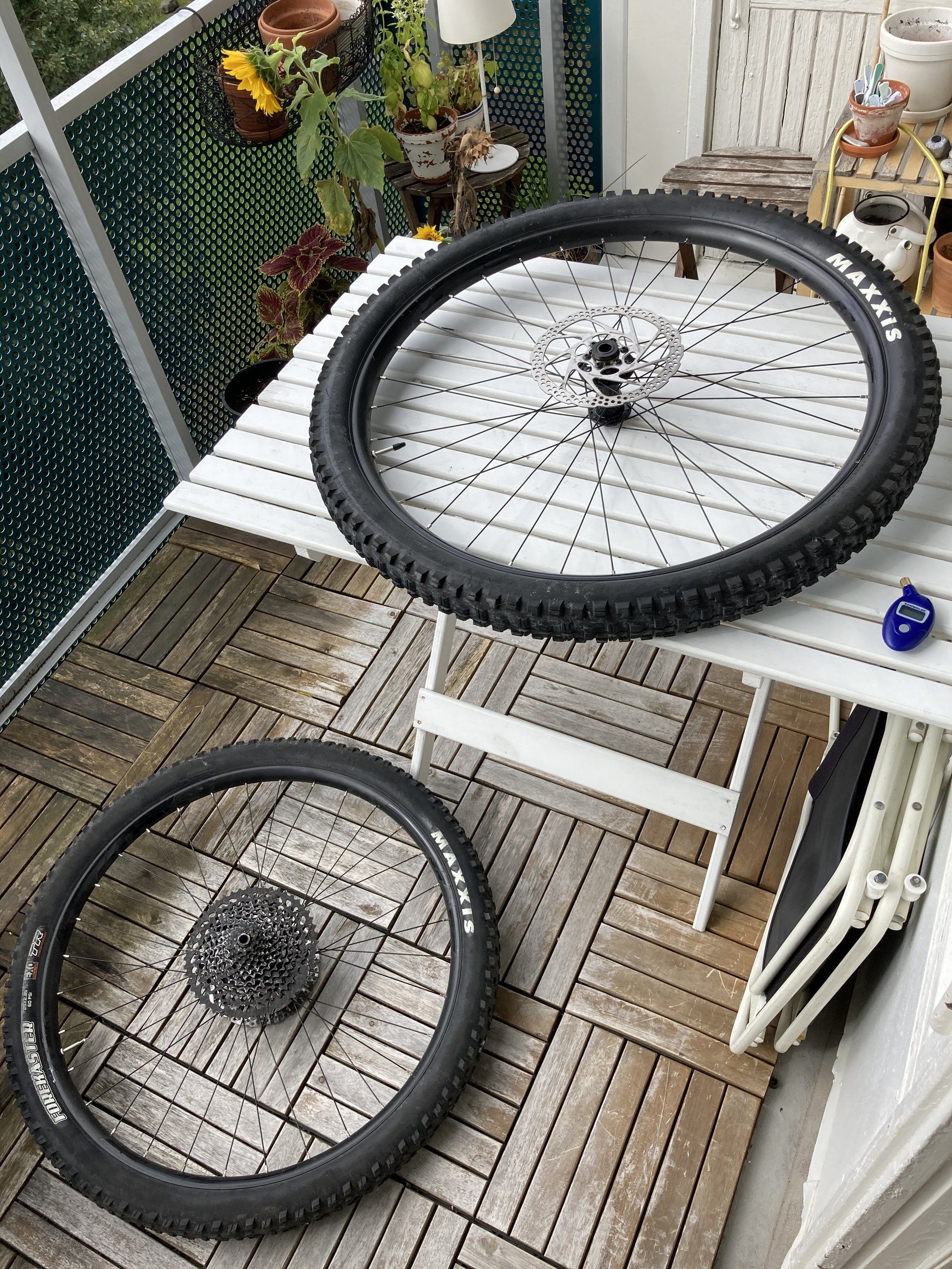

Visa bilaga 439049Slangarna är borta, ersatta med Stans ventiler och en sexa Schwalbe Doc Blue. Inledningsvis läckte det från ventilerna men det verkar ha tätats, dock tappar jag fortfarande sakta tryck nånstans. I med mer sealant?
Ut o cykla så tätningen masseras in i däcksidan. Läcker det sedan mer än du gillar kan du fylla på med gucka. Läckaget kan bero på typen av däck du har. Tunna xc-däck vill läcka mer än krallare däck med fler kordlager o mera gummi.

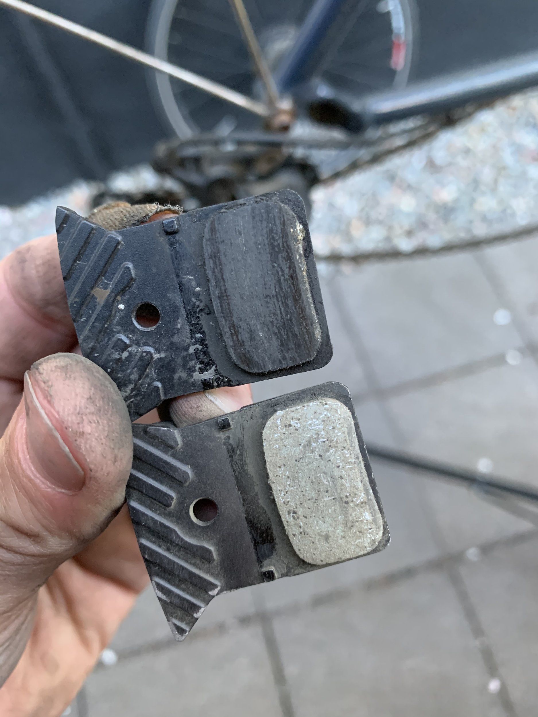

Hmm. Har def blivit bättre men inte perfekt. Slipade beläggen med 120 papper
Visa bilaga 419699
och slipade skivorna med 600 papper (våt) och har ändå ett himla skrikande vid kraftig inbromsning. Vad är nästa steg?
Citerar mig själv för uppdatering.
Ngn nämnde att det ändå inte så bra ut efter slip och det var rätt. Skrek som en stucken gris ändå. Brände dem sedan i grillen och slipade mer. Ingen förbättring. Skrek om möjligt värre.
Så jag köpte nya. Dessa är nu monterade och inbromsade. Tysta som kyrkmöss. Nu är det frid och lugn inför höstrusket.
