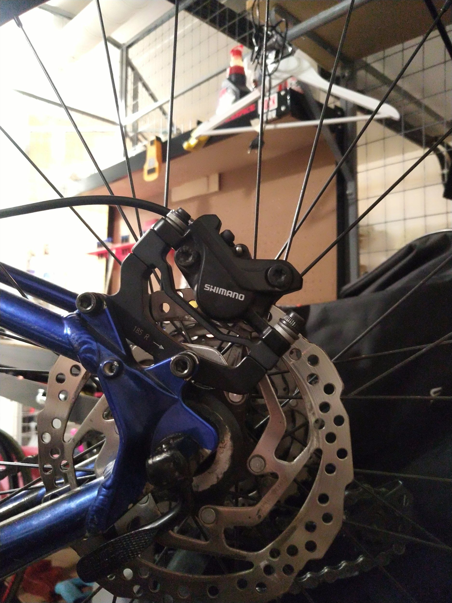

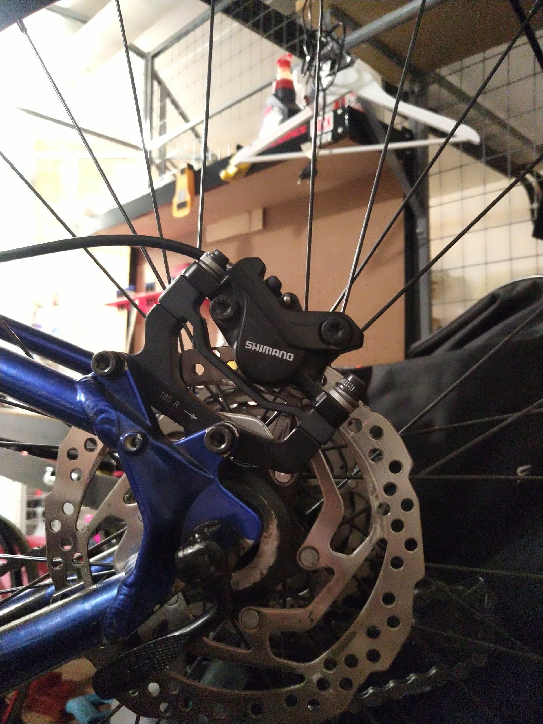

Pilen brukar peka upp/fram.
Vad är den övre? 160-180? Som ska bli vad sammanlagt?
EDIT. Shimano 160=> 180 har den tjocka biten fram
Ingen trickfråga ser jag nu.
Bromskivan ser ut som 160 mm. Så en 185 mm adapter är helt fel (och pekar åt fel hållet, som Jonte skrivar). Det behövs bara en IS -> PM 160 adapter.

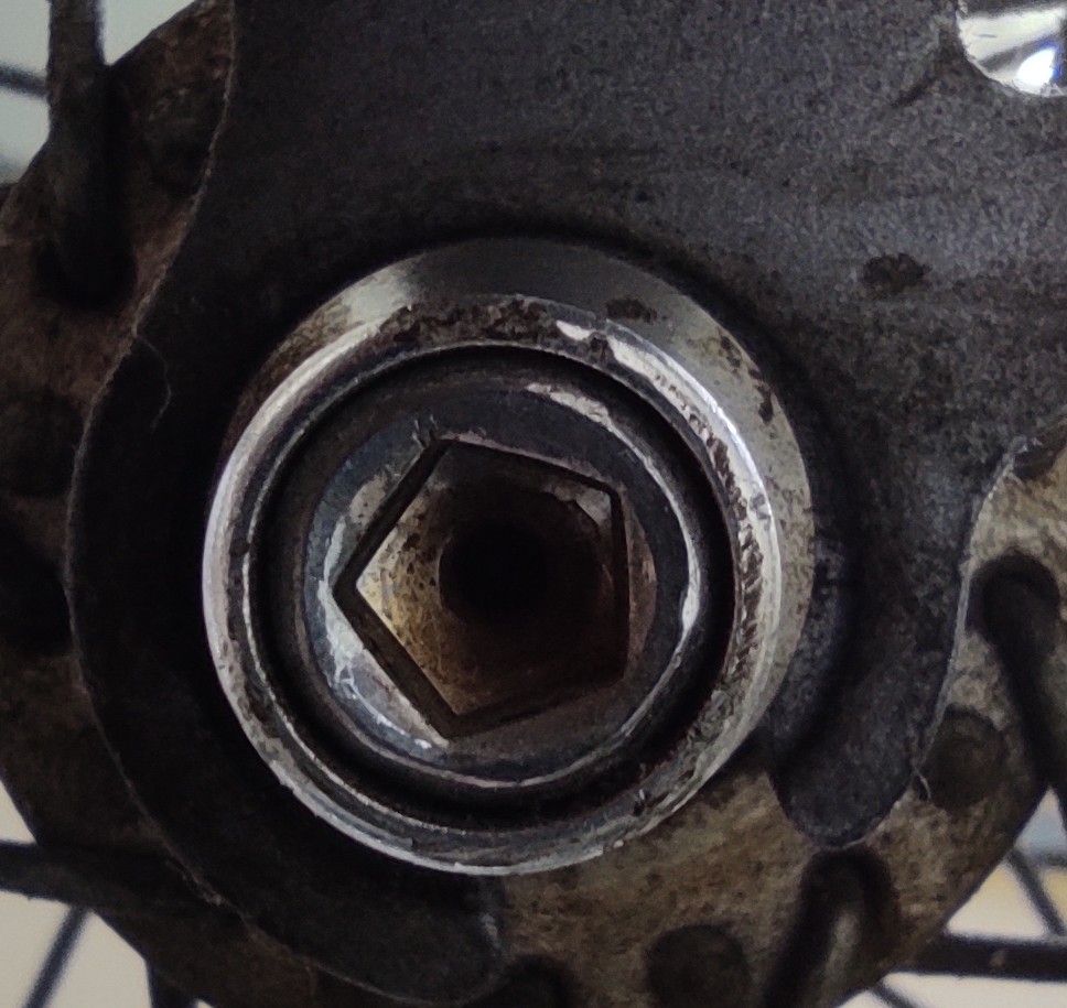

Jag ska ta av ett framhjul där axeln sitter fast med en insexnyckel med fem kanter. Vad heter att sånt verktyg?
EDIT: Verkar som jag behöver köpa följande, eller går det att ta av hjulet utan en infemnyckel(?)?

Var nog trött när jag fixade med den där.
Kikade på det nu igen.
Får inte ihop det iaf.
  • Skivan är en 160, orginal, på orginal hjul, har inte pillat på hjulet alls.
  • Hade förut ett annat hjul för lite experiment, med en 180 skiva, då funkade det.
Det är den ända IS adaptern jag har. Tror jag.
Ja det är ju tänkt som ett effektivt stöldlås (tror nämligen inte att gemene tjuv har hängt sånt verktyg i nyckelknippan :rolleyes:). Så antingen så tar du bort det med våld eller något hemmagjort verktyg på något sätt och ersätter med en vanlig insex/snabbkoppling. Eller så köper du kitet som du själv hittat
