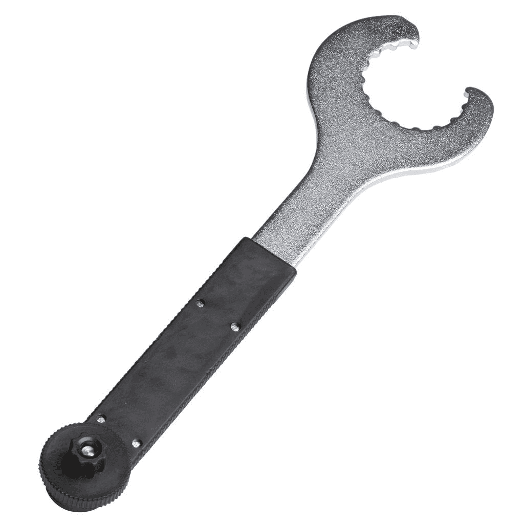

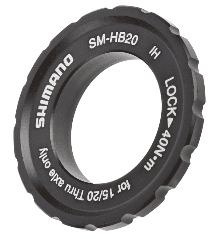

Behöver lossa o dra åt centerlock låsring med utvändigt grepp .
Undrar om julas vevnyckel kan passa ?
till sådan här typ

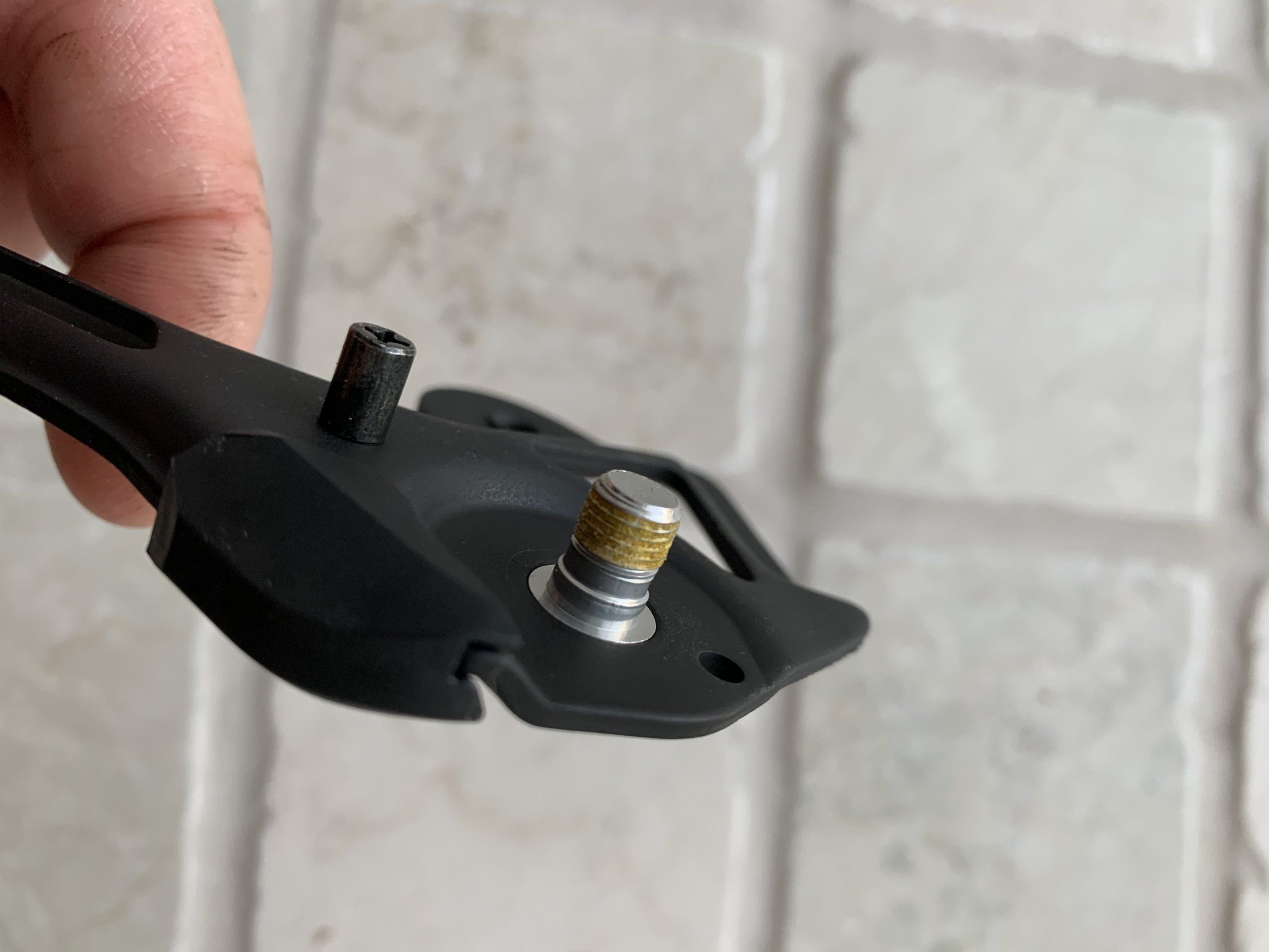

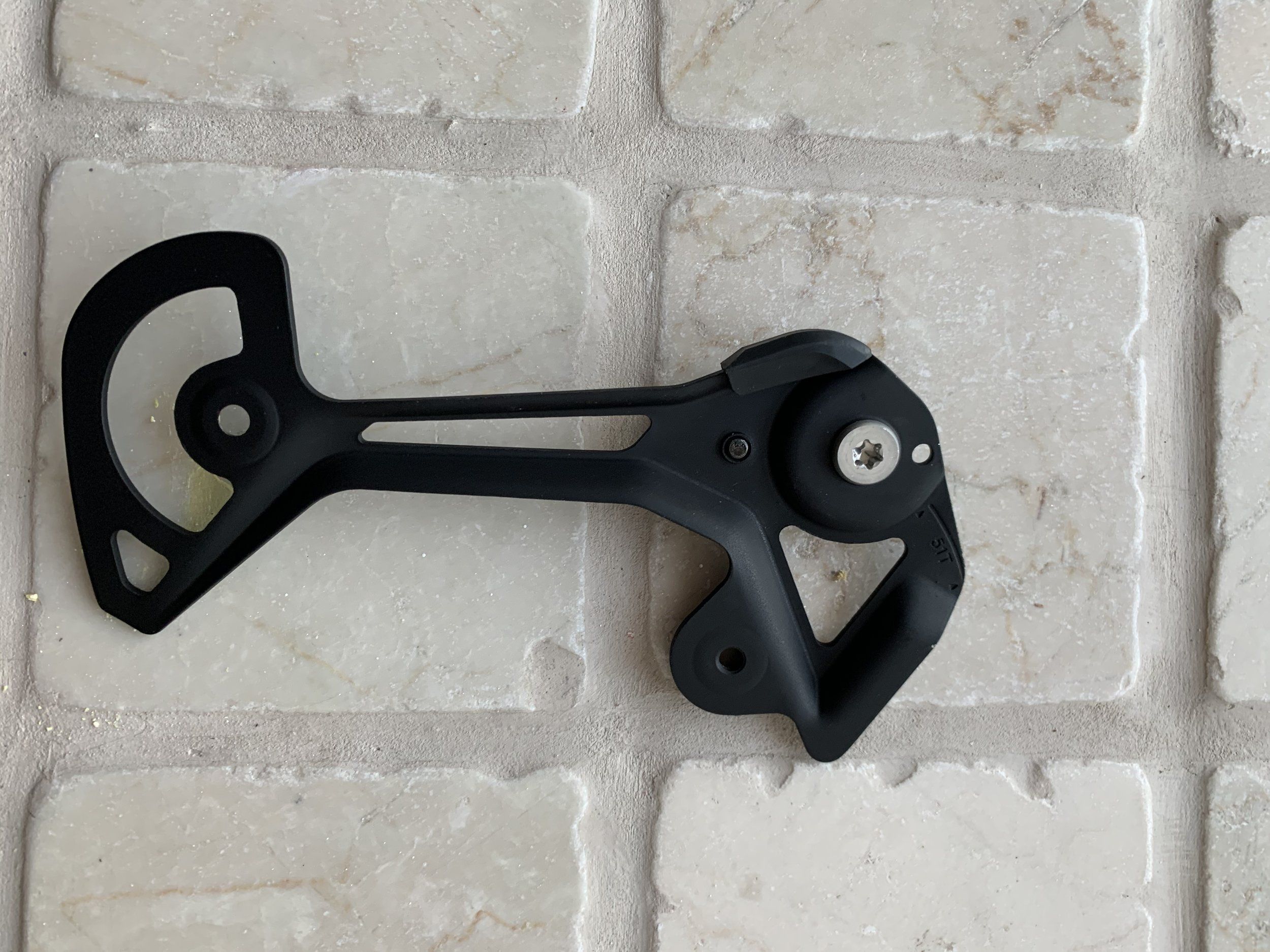

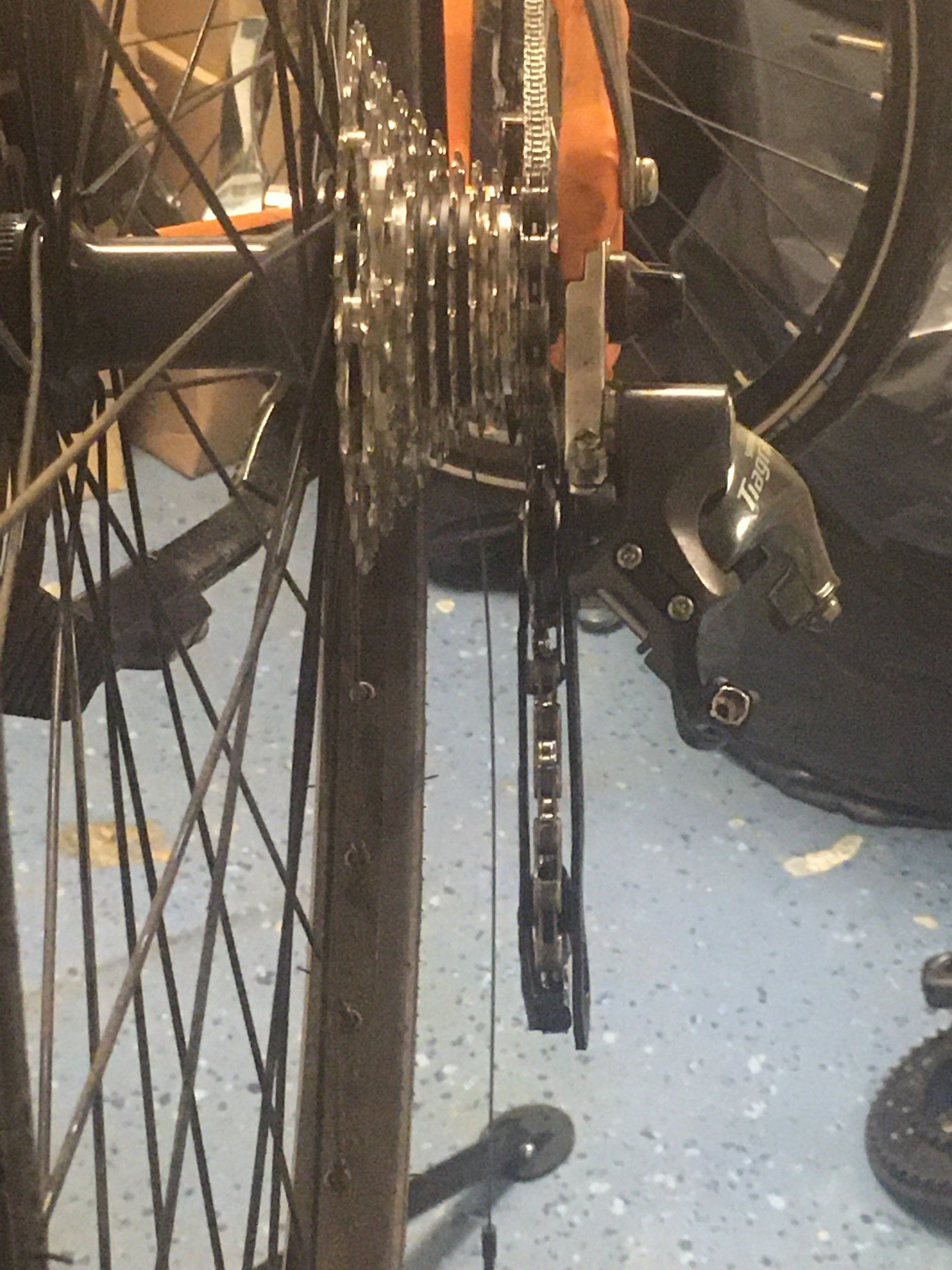

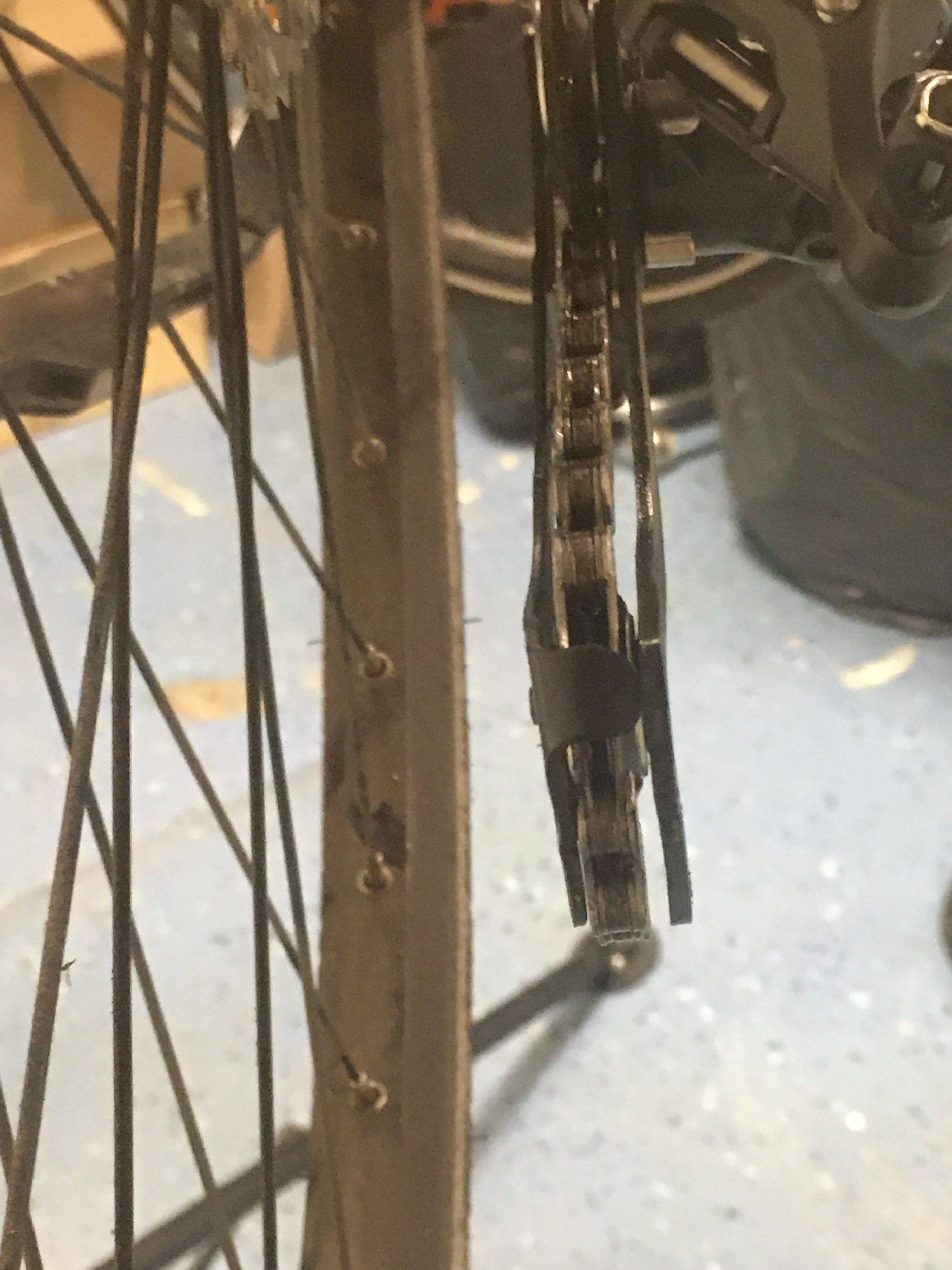

Då jag lyckats böja buren på min nya bakväxel undrar jag om det är värt att försöka rikta den eller om jag mår bättre av att införskaffa en ny? Vore ju fint om den blev rak igen då den var just ny, men shit happens.
Bästa metod?
Behöver byta ytterdelen av det som håller trissorna under bakväxeln på plats i brist på bättre termer.
Hur får man loss gamla delen och den nya på plats?
Skruven till den gamla har jag sabbat men även skriven på den nya delen sitter hårt och jag kom att tänka på att den ska ju kunna pendla och därmed inte skrivas hårt fast.

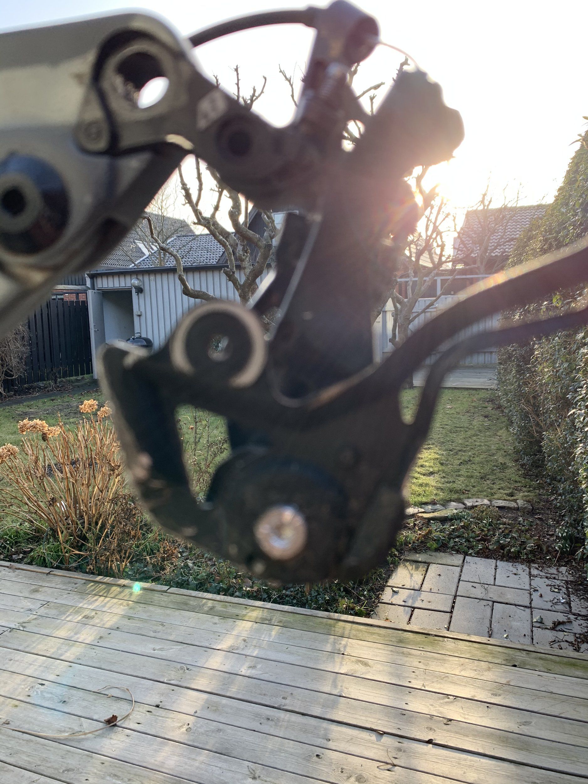

Någon som vet hur man får av och på dessa på bakväxeln?
Vad är det för fabrikat? Åtminstone Shimano tror jag har beskrivningar att tillgå för hur man ska montera isär och ihop. Brukar vara "Dealer's manual" som har den informationen.

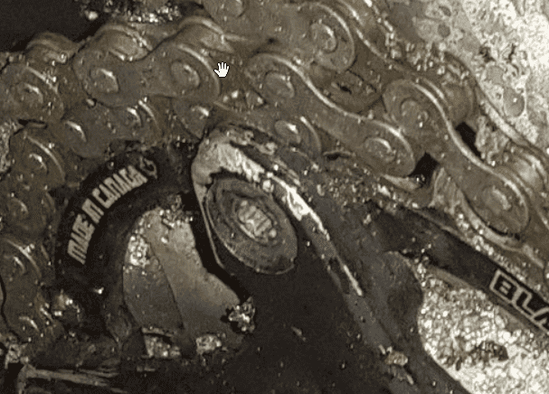

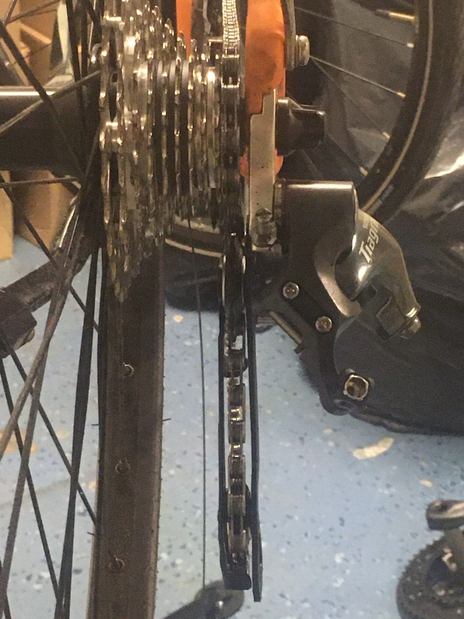

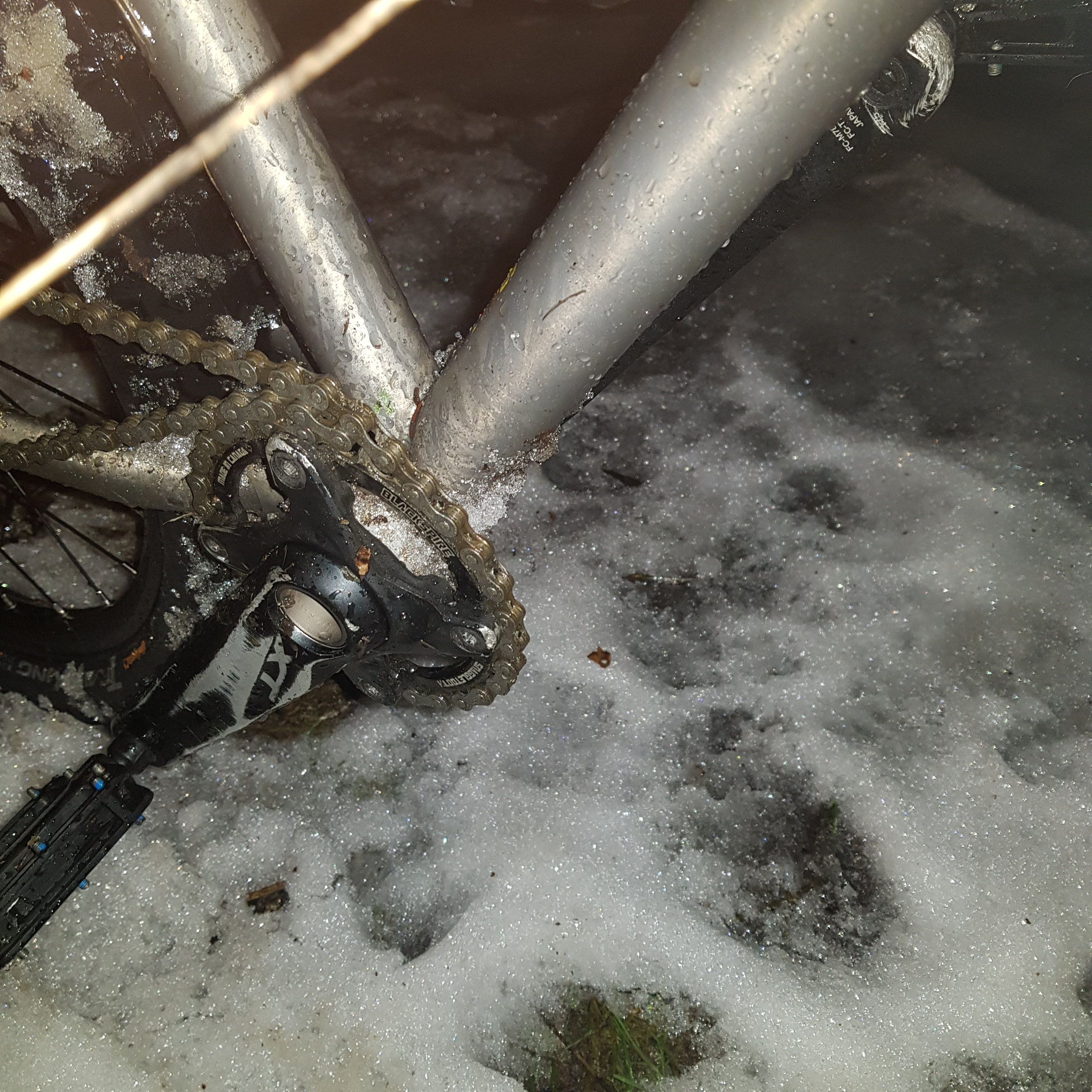

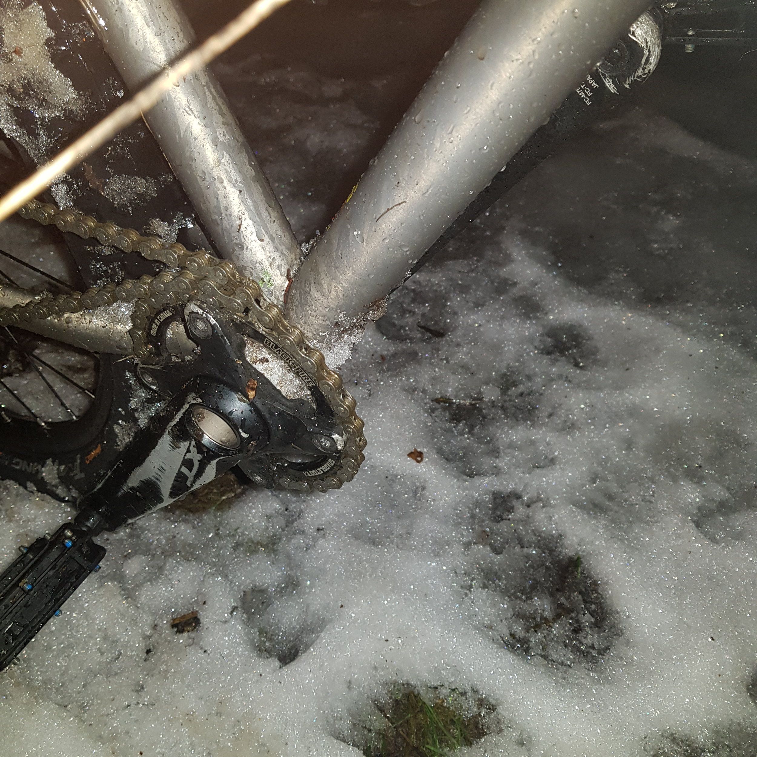

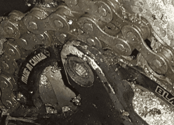

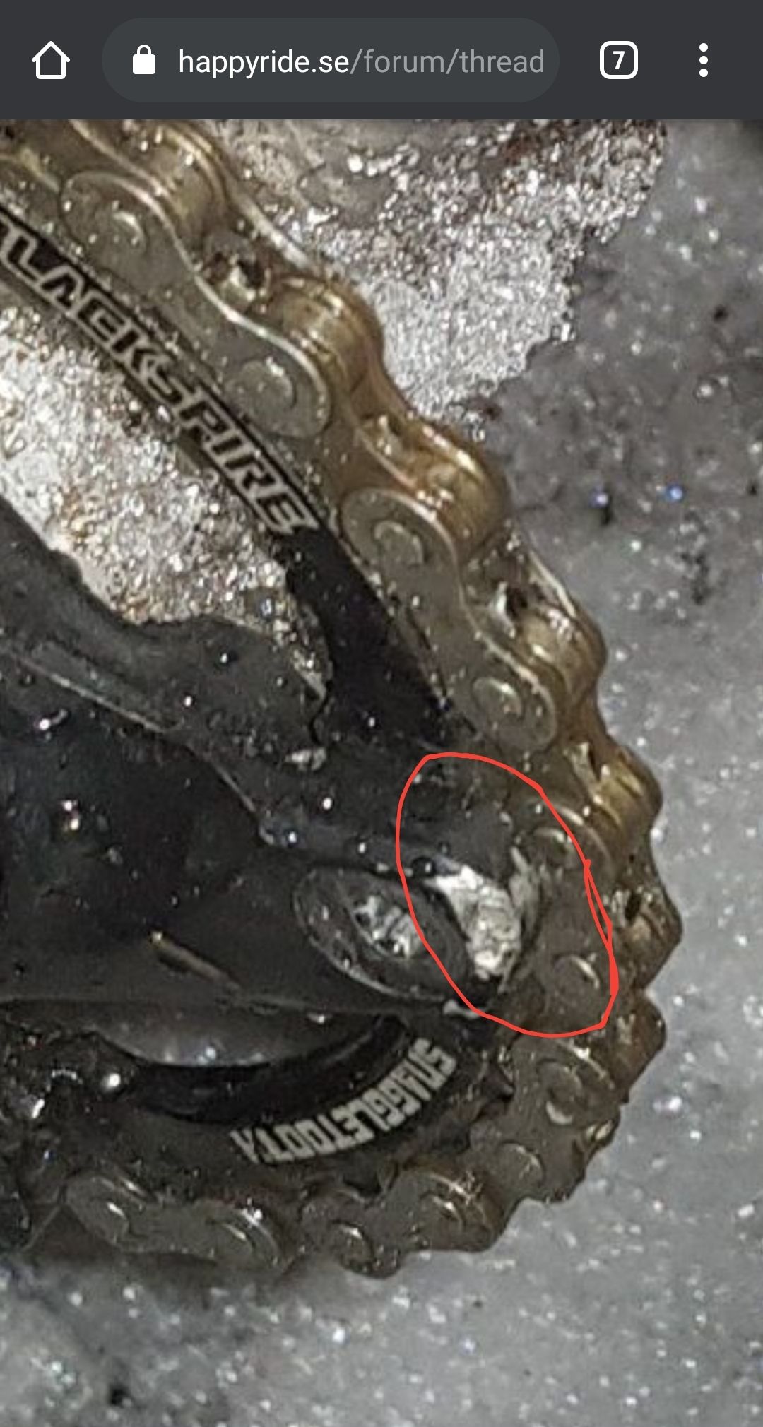

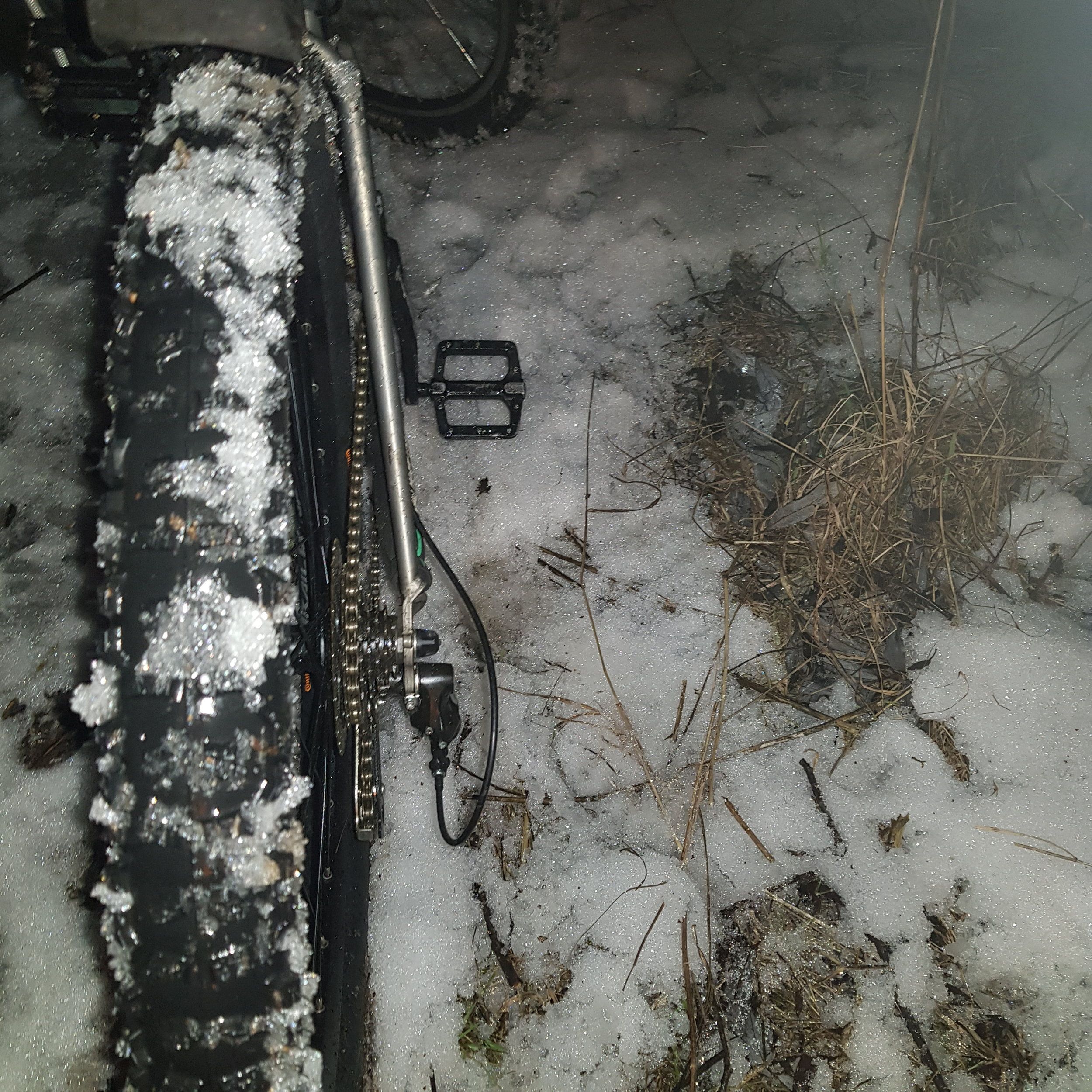

Varför blir det såhär? Bytte ut mitt tredelade jag körde utan vxl på till detta med en nw 30t blacksphire klinga kör 8vxl och 8vxl shimano kedja.
Händer bara när jag tar i på lägre vxl dvs större dreven ibak.

Hade likande problem på gamla cykeln och utgick från att det bara var kedjan som var dåligt smörjd eller att det frusit i lite snö/is. Brukade lösa sig genom att trampa bakåt lite.
Jaha har smort och rengjort den som bara den, mja den fastnar frammåt men inte bakåt.
Fick en ide nu under middag att det kan vara en kugg som fått sig en känga och det är på den som kedjan fastnar
Lyckades krascha ytterhöljet som håller trissan under bakväxeln på
Det är shimano.
Får googla mer då, har mest hittat sprängskisser av bakväxeln som inte ger ingen jag behöver. Internet tysken bifogade ingen manual?
Jag har kollat på den där bilden ett par gånger nu och blir inte klokare ? kedjan är en månad gammal lika så kassetet, dreven ser knappt använda ut.
Gick lös med filen där kedjan fastna och satte dit min gammla spännare så får se imorgon om det gav resultat.

Göra ren kedjan och smörja med tunnt löser ofta problemen. Skada på tänder kan säkrt också ställa till det.
Köpte vevarna med dtta drev bcd ligger på 104 hade gärna haft 32 irl 34t istället.
Jo märkte i garaget att högsta vxl (minsta drevet) gör att bakväxeln tar i sig själv -.-'
"Armarna" på vevpartiet ser ut att sticka ut så att kedjan riskerar att klämmas mellan dessa och drevet.
Är nog benägen att hålla med, framförallt om man tittar på den övre delen av drevet, där kedjan har följt med. Det kan också lite kopplas till frågan om det finns NW-drev för 8-delat. Nej det gör det nog inte uttalat, men eftersom man kör singelklinga så borde inte kedjan spela roll då innermåttet alltid är samma och det inte finns växlingsramper, framväxel eller annat att ta hänsyn till. Men kedjan är ju bredare utvändigt, så OM det är så att den kläms där vid armen så hade kanske inte en 11-delad kedja gjort det.
Korrigering, innermåttet är samma för utanpåliggande växlar upp till och med 8, sen är det smalare från 9. Men oavsett vad så är det ytterbredden som är intressant. Det verkar diffa ca 1.5mm mellan 8 och 11-delat
Det ska inte vara några problem att köra klinga för 10s men jag har sett motstridiga rekommendationer på vilken kedja man ska köra på.
Både tunnare kedja och några tag med filen kanske kan vara ide här. Och ny kedja om klingan är ny?
Jag brukar inte vara så noga med ny kedja +ANNAT men så brukar det också ta några km för mig innan grejorna lirar.
Är nog benägen att hålla med, framförallt om man tittar på den övre delen av drevet, där kedjan har följt med. Det kan också lite kopplas till frågan om det finns NW-drev för 8-delat. Nej det gör det nog inte uttalat, men eftersom man kör singelklinga så borde inte kedjan spela roll då innermåttet alltid är samma och det inte finns växlingsramper, framväxel eller annat att ta hänsyn till. Men kedjan är ju bredare utvändigt, så OM det är så att den kläms där vid armen så hade antagligen inte en 11-delad kedja gjort det.
Korrigering, innermåttet är väl samma för utanpåliggande växlar upp till och med 8, sen är den smalare från 9. Men oavsett vad så är dett ytterbredden som är intressant. Det verkar diffa ca 1.5mm mellan 8 och 11-delat
Visa bilaga 471586
Du har hittat orsaken här! Hade själva tittat på det men hade inte upptäckt utstickande armen.
En lite större drev skulle funka utan problem. Kanske räcker 2 tänder till inte, men 4 tänder till räcker säkert.
Skulle det vara möjligt att använda distanser mellan vevpartiet och klingan?
Classe75 får ta äran, jag bara förtydligade lite :) Kör TS 8-delat idag så blir det ju inte så mycket tunnare kedja tyvärr. Om den fastnar i det läget så kanske ditanser som sagt, eller fila av lite på insidan av armen, kan ju räcka med ett dra bort 1 mm gods
Ja, fila av är en billig och enkel lösning. Vevpartiet är endå inte i nyskick.
